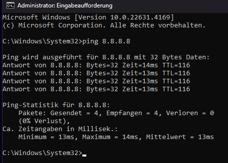

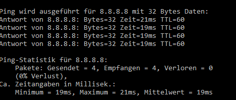

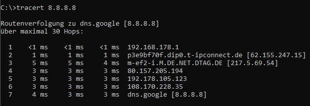

Wahrscheinlich macht tracert aber noch mehr Sinn, um den ersten Hop sehen zu können:
Bzgl. Overprovisioning:

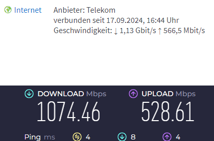

Ich habe letzten Monat von einer 7590 auf eine 5590 im Zuge eines Anbieterwechsels am gleichen Anschluss geswitched und dort für kurze Zeit gesehen, dass die 7590 tatsächlich nicht die Werte des Anbieters anzeigt. Die 5590 macht das sogar mit externem Modem. Jetzt mit direkter Glasfaser im SFP-Slot der 5590 natürlich ebenso:
Bei beiden Anbietern gab bzw. gibt es Overprovising. Jetzt bei der Telekom:
Demnach sieht es tatsächlich etwas so aus als würde die 1und1 da einfach etwas geizen.

DannyA4 schrieb:Was mich eher wundern würde, wäre die Ping.
Die finde ich beim TE schon relativ hoch für Glasfaser.
longdonjohn schrieb:Ja, Latenz ist auch noch so ein Thema. Hätte ich auch wesentlich besser erwartet bei Licht.
Der Ping hängt nicht von der Technik sondern rein vom Routing ab. Auch Kupfer leitet Strom nicht weit weg von Lichtgeschwindigkeit.
Mit der Telekom via Kupfer hatte ich z.B. stets einstelligen Ping, weil ich direkt am DE-CIX hing. Jetzt mit Glasfaser werde ich über Hamburg geroutet.
Muss ich mir jetzt ins Hemd machen, weil der Ping bei 17 Millisekunden liegt, was de facto nirgends auch nur die geringste Bewandnis hat? Außer natürlich bei all den unzähligen (!!!) Pro-1337-h4x0r-G4m3rz die's heute gibt, die unter 360 FPS und bei über 10 ms Ping eine direkte Verdopplung der Akne-Pickel erfahren

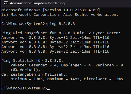

Memono schrieb:Bzgl. Ping: Gib über cmd mal "ping 8.8.8.8" ein und poste das Ergebnis. Evtl. hast bei der automatischen Wahl des Serverstandorts etwas Pech und daher der vergleichsweise hohe Ping für FTTH.

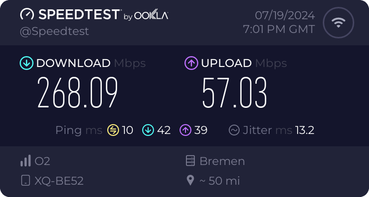

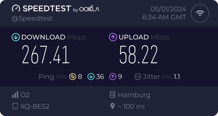

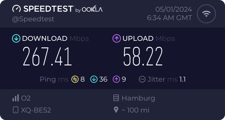

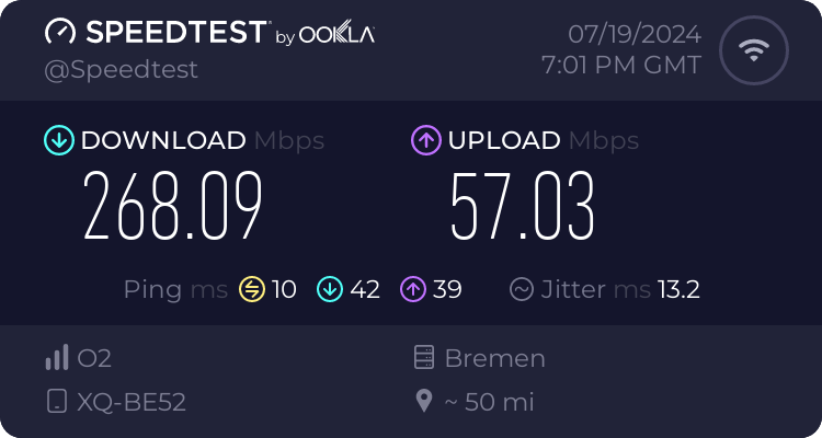

Ich hatte bis März diesen Jahres selber einen 1&1 Glasfaseranschluss über die Telekom Glasfaserleitung. Und auch hier war der Upload immer unter dem Minimalwert. Ich hatte damals den Tarif 100/50. Der Upload lag immer so bei 44 Mbits. Die Leitung wurde im übrigens komplett von der Telekom realisiert, die Rechnung kam von 1&1. Für mich hat es den Eindruck gemacht, dass hier bei der Telekom der VDSL Tarif hinterlegt wurde mit 100/40.
Ich hab dann zum Ende meiner Freimonate außerordentlich gekündigt. Vorher hatte ich keine Lust die geforderte Breitbandmessung durchzuführen. 1&1 sah nie ein Grund an der Situation was zu ändern.
Ich bin jetzt bei o2. Es gab ein kleines Update, das Modem würde abgebaut und das Routing erfolgt nun direkt über o2. Ich bin zufrieden, die Werte werden durchweg überschritten.
https://www.speedtest.net/de/result/a/10251652093.png
https://www.speedtest.net/de/result/a/10079758021.png

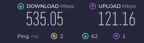

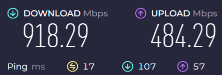

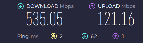

An meinem 1&1-Anschluss (Versatel) wird deutlich überprovisioniert. Laut Vertrag 500/100, was sich im Speedtest so darstellt:
Erreiche diese Werte sowohl mit Modem + Fritzbox 7520 als auch mit Modem + Opnsense-Router.

gordon2122 schrieb:An meinem 1&1-Anschluss (Versatel) wird deutlich überprovisioniert. Laut Vertrag 500/100, was sich im Speedtest so darstellt:
So - und genau das wäre was ich ewartet habe und was auch absolut üblich ist!
Ich glaube, mit Einführung der neuen Tarife (also die mit höheren Upload) ist entweder bei 1&1 etwas technisch schief gelaufen bei den geschalteten Profilen ODER aber 1&1 will wirklich Bitrate sparen und schaltet deswegen so knapp.
