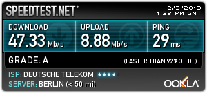

Also ich habe einen wie oben beschrieben 1&1 router der die von 1&1 bestellten 50.000 leitung auch gut umsetzt.
Das funktioniert auch ganz prima wenn ich mit meinem PC über lan direkt verbunden bin. Sobald ich aber über WLan versuch die volle leistung zu bekommen klappt das nicht so gut ich komme auf eine maximal leistung von einer 12.000 leitung.
Ich habe es mit mehreren Geräten ausprobiert aus verschiedenen Winkeln ;) und entfernungen zum router ich erziele immer maximal die 12.000 meistens sogar weniger. Ich würde mich freuen wenn mir jemand helfen könnte.

durch kanalwechsel kommen jetz schon 16.000 an. ist eine fritzbox 7390 wie oben beschrieben gehen 2,4ghz und 5ghz b,g,n.

hab jetzt herausgefunden das irgendwas mit meinem laptop nicht stimmt ich komm aber nicht drauf :)
Irgendwelche komischen Sicherheitstools installiert?
WLAN Treiber direkt vom Chiphersteller installiert? Oder von dem der ihn ins Laptop steckt?
