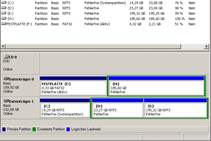

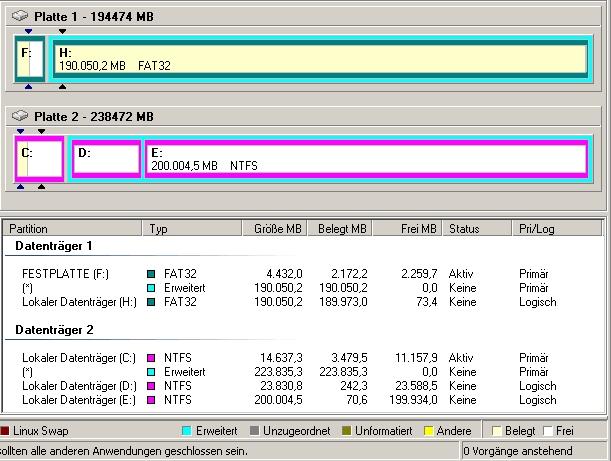

Ich will ne 1:1 Kopie von einer Partition ( H: ) meiner IDE Festplatte (Datenträger 0) zu einer Partition ( E: ) meiner SATA Festplatte (Datenträger 1) machen (siehe Pics) . Leider finde ich bei meinen Programmen ( PC Inspector Clone Maxx, HD Clone 3.1) nur die IDE Platte. Ich befürchte irgendwas ist nicht richtig eingestellt?
Die SATA HDD ist auf master gejumpert. Ob primär oder sekundär weiß ich nicht.
Die IDE HDD ist primär slave.
Mit Sicherheit nicht. Es gibt bei SATA kein Master und Slave (schon allein daran zu erkennen, dass an einem Kabel nur eine Festplatte hängen kann).
Wenn dir im BIOS etwas anderes angezeigt wird, hast du den SATA - to - IDE - Modus aktiviert.
Was hat dieser Modus sonst noch für Einflüsse? Gut oder schlecht?
Ich hab jetzt True Image installiert, aber wie ich das sehe, kann ich nicht eine einzelne Partition 1:1 clonen? Ich kann entweder eine ganze Festplatte klonen oder eine Partition in einer Sicherungsbackupdatei speichern, sehe ich das richtig?
