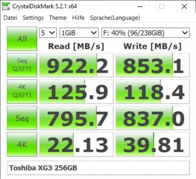

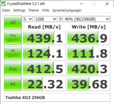

Ein Gehäuse mit dem ASMedia ASM2364 Controller (1x M.2 (PCIe 3.0 x4, NVMe), 1x USB3.2 Gen2x2) oder einem vergleichbarem Controller hat die höchste Bandbreite von bis zu 20 Gbps zwischen dem PCIe Gen3 x4-Bus und dem USB 3.2 Gen2x2-Bus. Ausreichend schnell ist aber eine Gehäuse mit den anderen beiden Controllern mit einer Bandbreite von bis zu 10 Gbps zwischen dem PCIe Gen3 x4-Bus und dem USB 3.2 Gen2-Bus.
Screenshots von einem RaidSonic Icy Box IB-1817M-C31
USB 3.2 Gen1
https://m.media-amazon.com/images/I/41tlbMVSXGL.jpg
USB 3.2 Gen2
https://m.media-amazon.com/images/I/41qDHxKYEQL.jpg

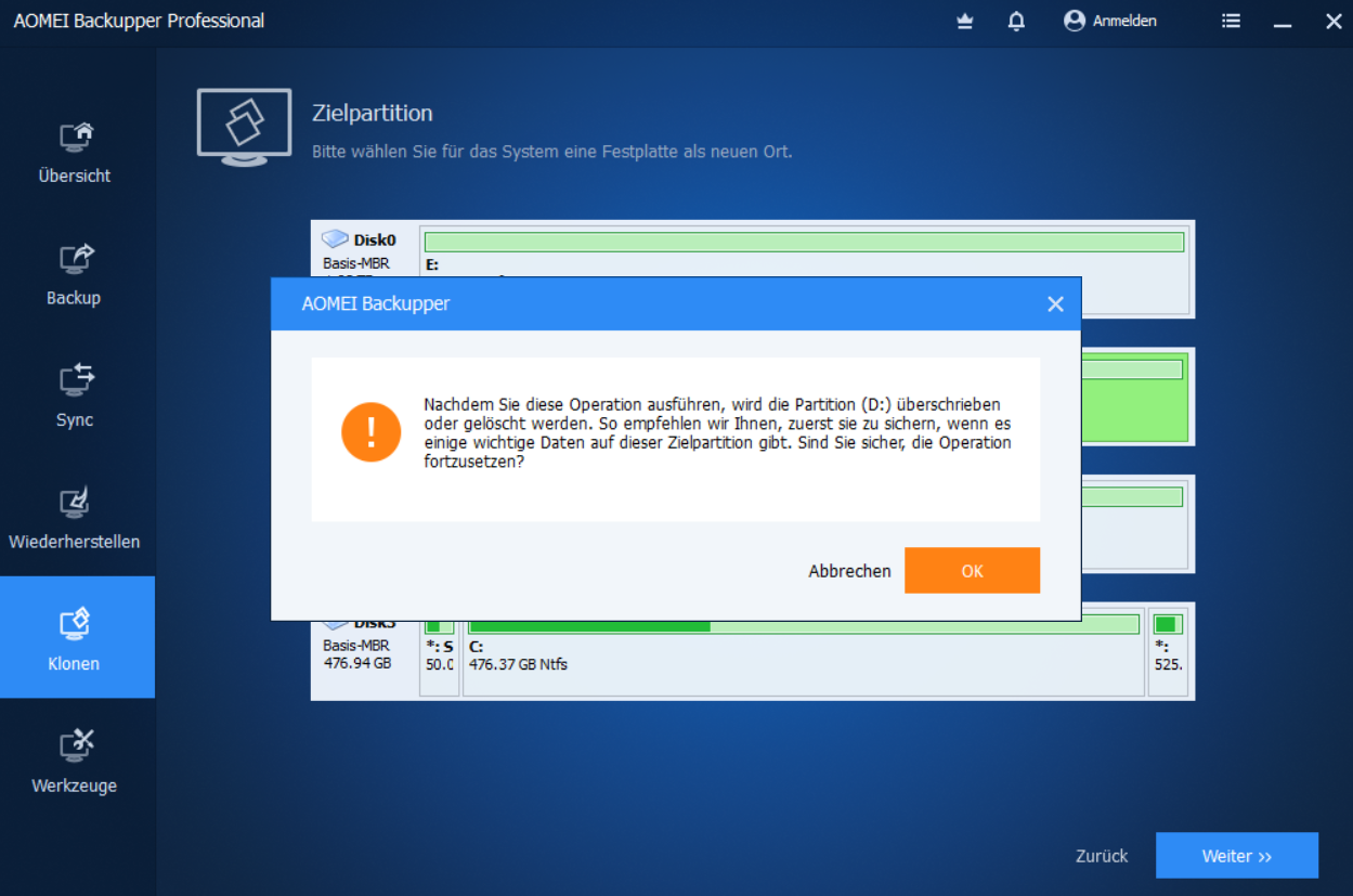

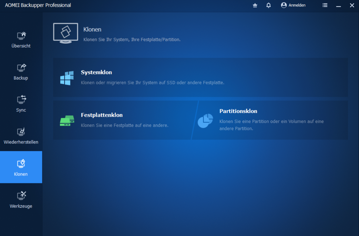

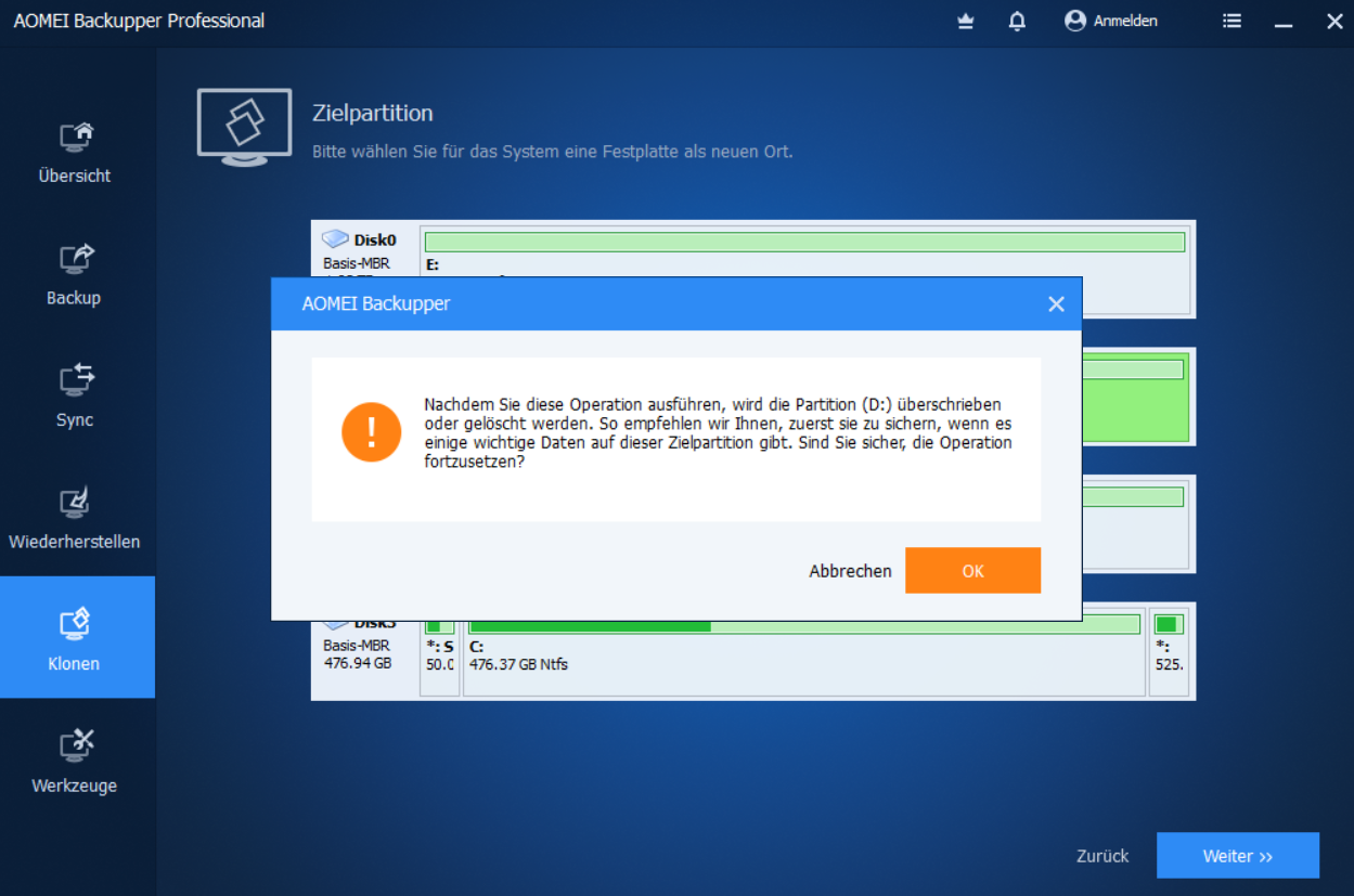

Habe mir erstmal AOMEI Backupper Professional installiert.
Welches der Klonoptionen wäre in meinem Fall die richtige für mich ?
Steht da doch. -> Systemklon.
Aber vorher machst Du die Verschluesselung der Systemplatte aus falls da was an ist.

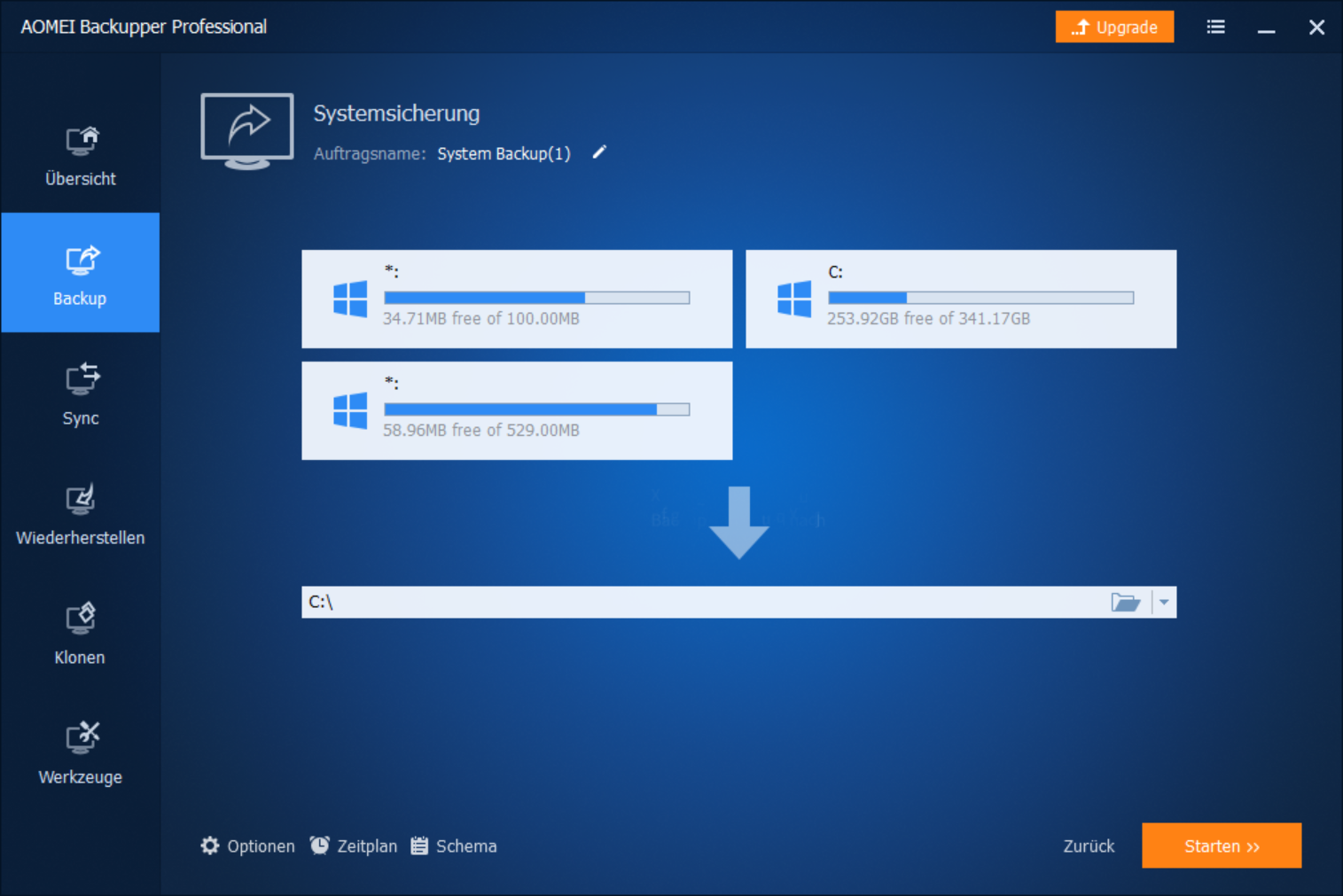

Würde ein bootfähiges Medium erstellen, um Windows auszuschließen: bootfähiges WinPE-Medium erstellen
Warum mache ich immer eine Systemsicherung?
Wohin man sichern will, muss man na klar erst angeben, wenn man eine externe Platte angesteckt hat. C: geht na klar nicht.
