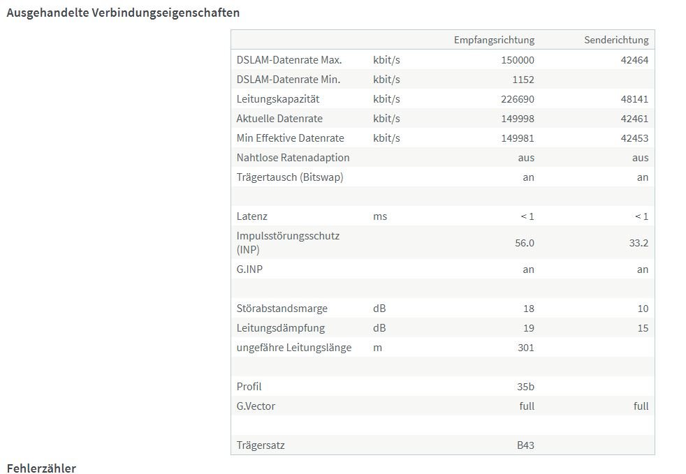

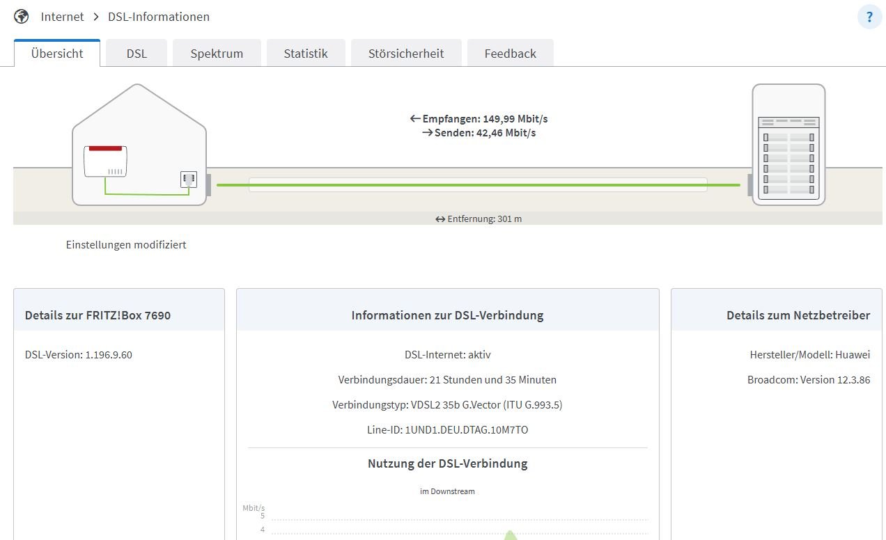

Ich habe seid gestern Abend wieder die 7690 dran. Bisher noch keinen Abbruch. Diese synchronisiert jetzt nur noch mit 156mbit. Bisher war bei der Box ca 210mbit. Ich weiß nicht, ob 1&1 da was dran geregelt hat. Ich war jetzt öfter mit denen in Kontakt, wobei ich da echt frustriert war, weil jedes Mal eine andere Aussage kam. Gestern hat jemand den Port resetet.
Kannst du mal die DSL-Infos und das Spektrum zeigen? Entweder hat DLM sehr hart eingegriffen wegen der Unterbrechungen oder deine Gegenstelle hat noch nicht mitbekommen, das wieder ein Gerät dranhängt, welches 250 MBit/s schafft.Nobody knows schrieb:Diese synchronisiert jetzt nur noch mit 156mbit. Bisher war bei der Box ca 210mbit. Ich weiß nicht, ob 1&1 da was dran geregelt hat.

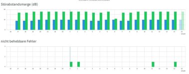

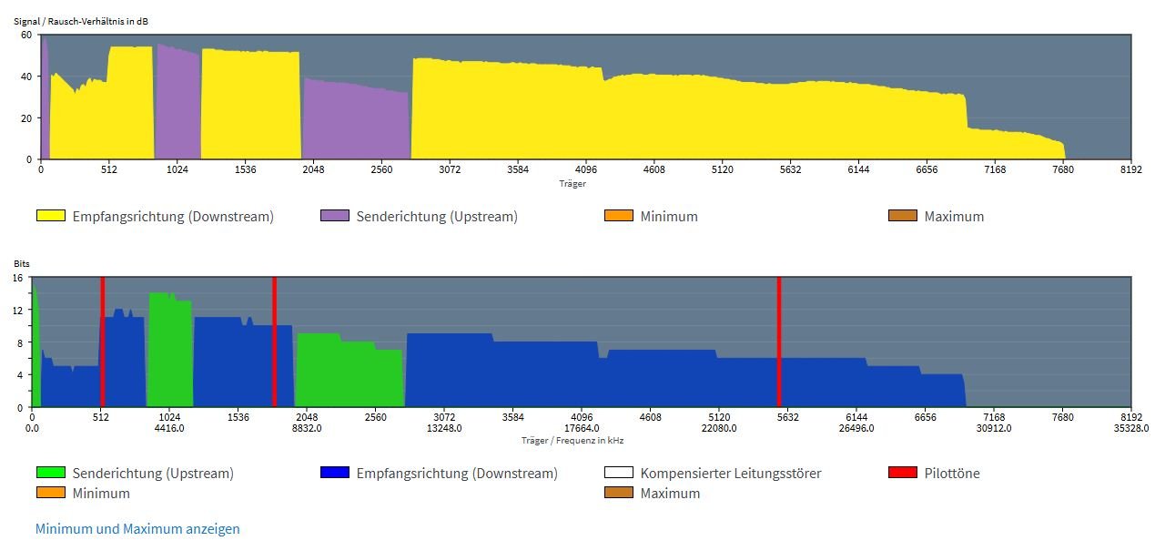

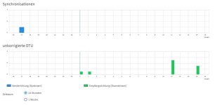

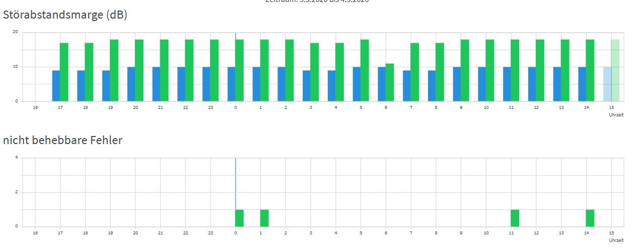

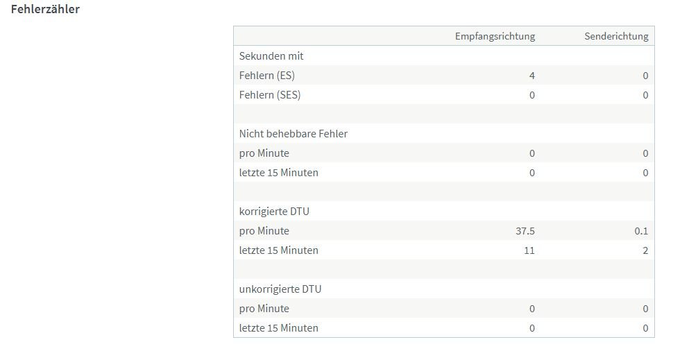

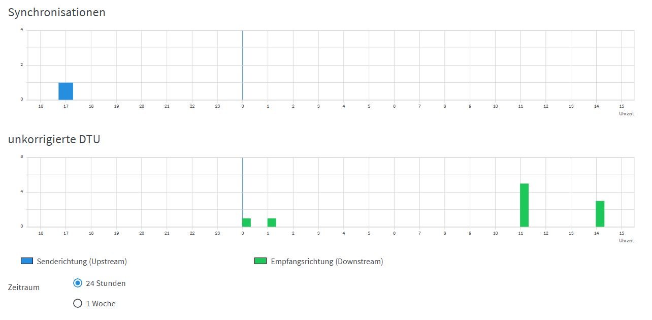

So anbei die neuen Screenshots mit der Fritzbox 7690
Übersicht 04032026.JPG68,5 KB · Aufrufe: 163 -
Ausgehandelte Verbindungseigenschaften 04032026.JPG50 KB · Aufrufe: 161 -
Fehlerzähler 04032026.JPG28,8 KB · Aufrufe: 155 -
Spektrum 42026.JPG68,4 KB · Aufrufe: 166 -
Spektrum 04032026.JPG68,4 KB · Aufrufe: 151 -
Störabstandsmarge 04032026.JPG52,5 KB · Aufrufe: 159 -
Ja, da hat vermutlich der DLM zugeschlagen würde ich sagen (DSLAM Rate Max 150000). Du kannst auch per Ticket beim Support nachfragen, ob sie ihn dir zurücksetzen. Oder warten, bis es sich irgendwann (2 Wochen?) von selbst zurücksetzt, solange nicht an der DSL-Leitung oder Router "rumspielen"
. SNR von 18 dB und Dämpfung von -19 dB bieten noch "Luft". Auch die Fehler sind absolut im Rahmen.

Aktiviere beim Spektrum mal die Anzeige von Minimum/Maximum.
