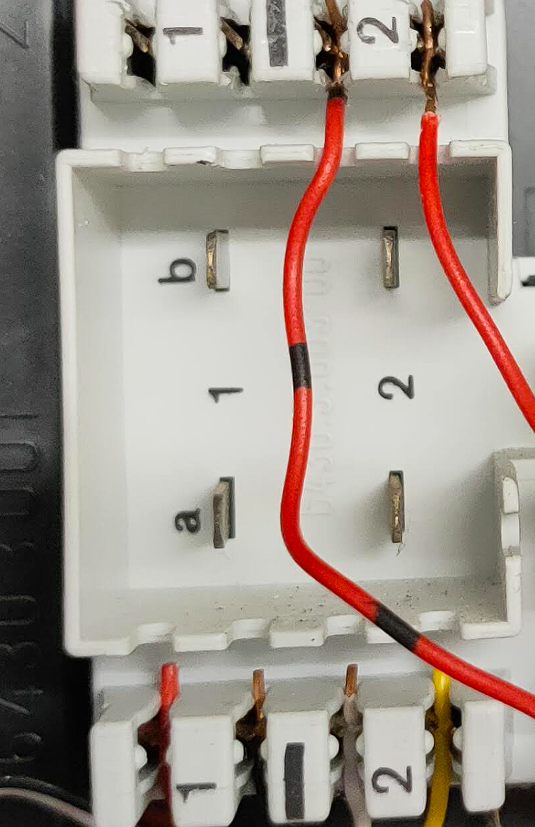

Welches Kabel muss genau wohin. Verstehe das nicht ganz. Die unteren Kabel liegen richtig oder auch falsch?Maklas schrieb:Die "Verteilerdose" in deinem Foto ist der APL - also Abschluss der TAL - also das Kabel was vom Straßenverteiler bei dir ankommt. Auf dem Foto sieht es so aus, als hätte den oberen Draht - Rot und Rot-1-Strich jemand falschherum ( spielt keine Rolle, sieht nur komisch aus ) und mit falschem Werkzeug eingedrückt.
Normalerweise nimmt man dafür ein LSA-Anlegewerkzeug wodurch die Adern gerade und sauber in die Scherenklemme gedrückt werden. Dazu müssen die Drähte vorher auch nicht abisoliert werden.
Die Kabel die unten aufgelegt sind gehen in die Hausverkabelung - also die Kabel zur TAE oder UAE oder was für eine Dose auch immer du hast.
APL und TAE sind Sache des Providers.
Wäre das mein Ticket als Techniker würde ich die Drähte oben zuerst richtig auflegen und danach den Anschluss direkt an den Klemmen 2a und 2b ( weiß/gelb ) - Drähte dazu einfach nach oben abziehen - abprüfen um die Hausverkabelung rauszunehmen.
Ist der Anschluss dort okay dann Verkabelung wieder drauf und am nächsten Punkt prüfen usw. .
Alte TAE-Dosen musste ich schon häufiger tauschen.
Könntest du das bitte einmal für Dummies erklären? Danke
Lass es lieber einen Techniker vom Provider machen. Wenn du schon so fragst ist die Wahrscheinlichkeit nicht gering, dass am Ende gar nichts mehr funktioniert.Nobody knows schrieb:Welches Kabel muss genau wohin. Verstehe das nicht ganz.
Wer auch immer das hier verbrochen hat :
sollte schnell seinen Job wechseln. Mach das mal neu und mit LSA Werkzeug, kostet nicht die Welt und sichert dir die Verbindung.
LSA gehört IMMER mit Isolierung reingeklemmt. Die Isolierung sichert den Halt und damit auch den Kontakt.
Und wie bereits angesprochen, erst rot, dann rot strich.
Da du gefragt hast:
bei 2 oben muss rot und dann rot strich. Also beide einfach nur tauschen.
unten ist soweit richtig.
Hier wie man es richtig macht. nicht wundern, er hat LSA Plus, da sind im Grunde nur die Kontakte um 45 grad verdreht, Technik ist aber die gleiche.
Da du gefragt hast:

Da der Fehler ja nicht auf der DSL-Strecke liegt würde die 7490 für einen Test schon Sinn ergeben. Da hat man dann halt nur ca. 100 MBit/s maximal.conf_t schrieb:Noch eine Ergänzung, mit einer FB 7490 zu testet ergibt keinen Sinn, da du Supervectoring (VDSL 2 35b G.Vector) hast,

PPPOE-Fehler sind i.d.R. Login-Fehler mit den Zugangsdaten bzw. die Rückmeldung durch den Provider nach Login bleibt entweder aus oder benötigt zu lange.
Selbst mehrfach erlebt und immer wieder nervig dem Provider zu verklickern, dass der Fehler auf deren Seite liegt, wenn das DSL-Signal stabil anliegt, wie beim TE.
In meinem Fall lag es entweder an einer Einstellung beim Provider oder am DSLAM, weil da was defekt war auf der Strecke zum Provider.
DSL-Lag aber immer stabil und dauerhaft an, nur ein Login war nicht möglich und es kam zum PPPOE-Timeout.
Hier kann nur der Provider prüfen wo es hängt, egal was der TE da mit dem kabeln anstellt. Zumal der TE nicht selber am APL rumfummeln sollte, sondern nur ein Techniker des Providers.

xerex.exe schrieb:sollte schnell seinen Job wechseln.
Und die Person war auch noch so dämlich, sich die Mühe zu machen, schlecht abzuisolieren, obwohl dies - wie schon durch Sichtvergleich mit unten erkennbar - nicht notwendig ist. Dann noch ohne passendes Werkzeug aufgelegt und vertauscht. Viel schlechter geht es eigentlich nicht.
Die Fehler sind somit kein Wunder. Mich erstaunt nur, dass der Router erst nach Neustart wieder eine neue Verbindung herstellt.
Weil die DSL Verbindung gar nicht weg ist ?!? Ja, es gibt Errors, aber keine die den DSL Sync weghaut. Klar im Log zu lesen. Die aufgelegten Kabel sind ein Nebenkriegsschauplatz, nicht schön, aber höchstwahrscheinlich nicht die Ursache, weil sonst was von DSL-Sync im Log stände.Banned schrieb:Neustart wieder eine neue Verbindung herstellt.

Ich würde dir dann wirklich empfehlen, dir das LSA-Auflegewerkzeug zu holen und die Adern neu aufzulegen (also abschneiden und dann richtig mit Isolierung mit dem Werkzeug auflegen). Das ist erstmal der einfachste und günstigste Ansatz. Theoretisch darfst du das nicht, aber da kann wirklich nicht viel schiefgehen.

Da das ganze sehr Laienhaft aussieht, würde ich die Amtsleitung neu absetzen wollen.
Der das gemacht hat, hat es ja nicht mal für nötig befunden das Kabel korrekt abzusetzen. Die rote Ader kommt oben an das Schirmblech, das Kabel ist auch nicht weit genug eingeführt.
Nicht das eine Ader angeschnitten ist. Dann die beiden Adern neu korrekt auflegen mit Auflegewerkzeug und eine vernünftige Schleife legen. Auch würde ich die andere Seite des Kabels anschauen wollen.
