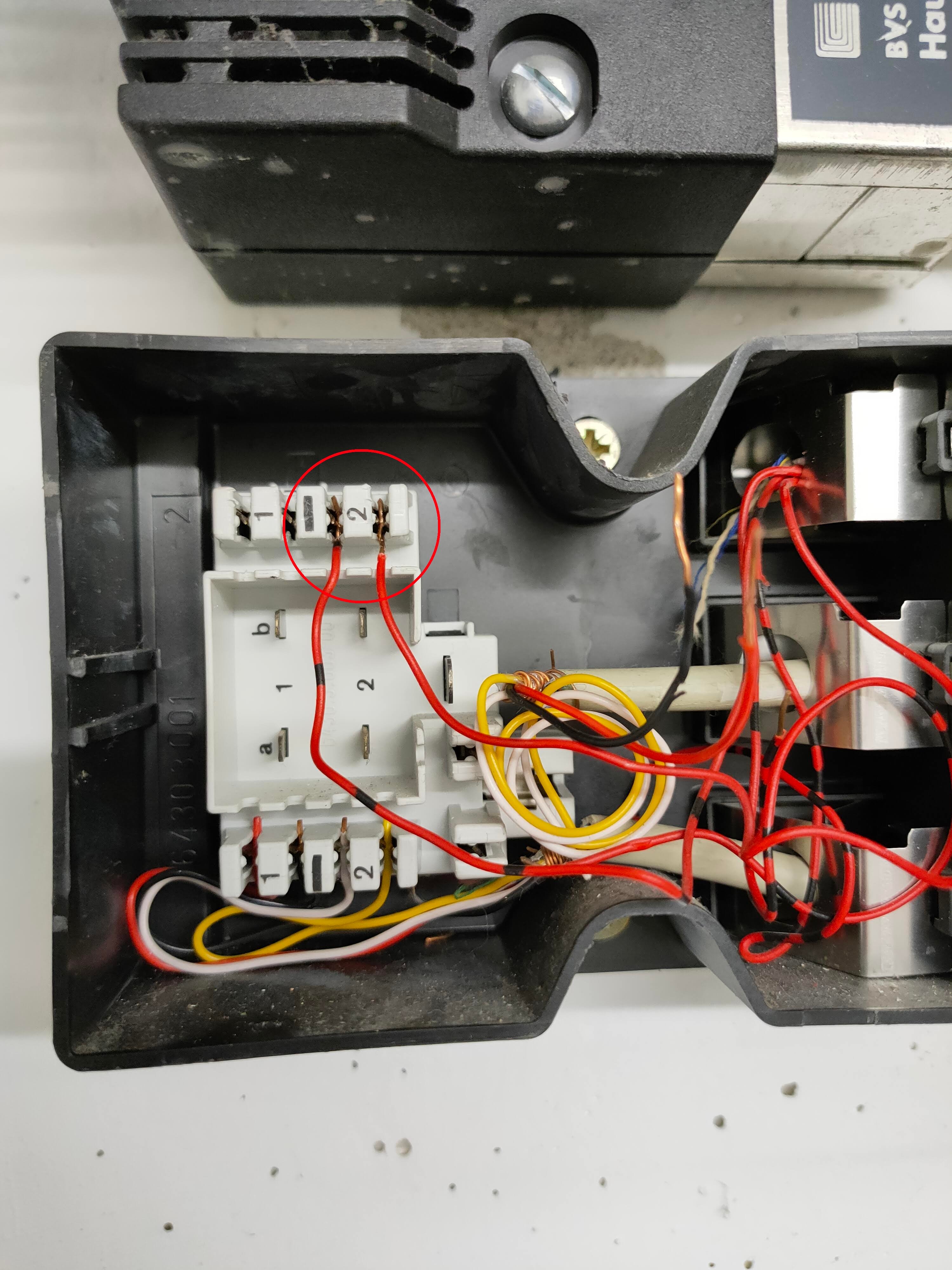

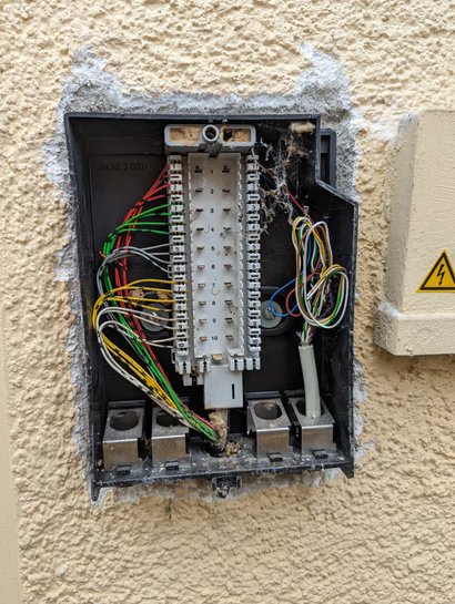

Bei der Verkabelung habe ich unten eine Verteilerdose des Kabels welches vom APL kommt. Sieht für mich nicht fachmännisch angeschlossen aus. (Haus wurde gekauft. Ich würde die Verteildose auch gerne rausnehmen, bin mir aber nicht sicher wie ich eine LAN oder TAE dose an dem kabel anschließen muss. Da kommen vier Litzen vom APL. Die Verteildose wird so eg nicht mehr benötigt.

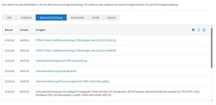

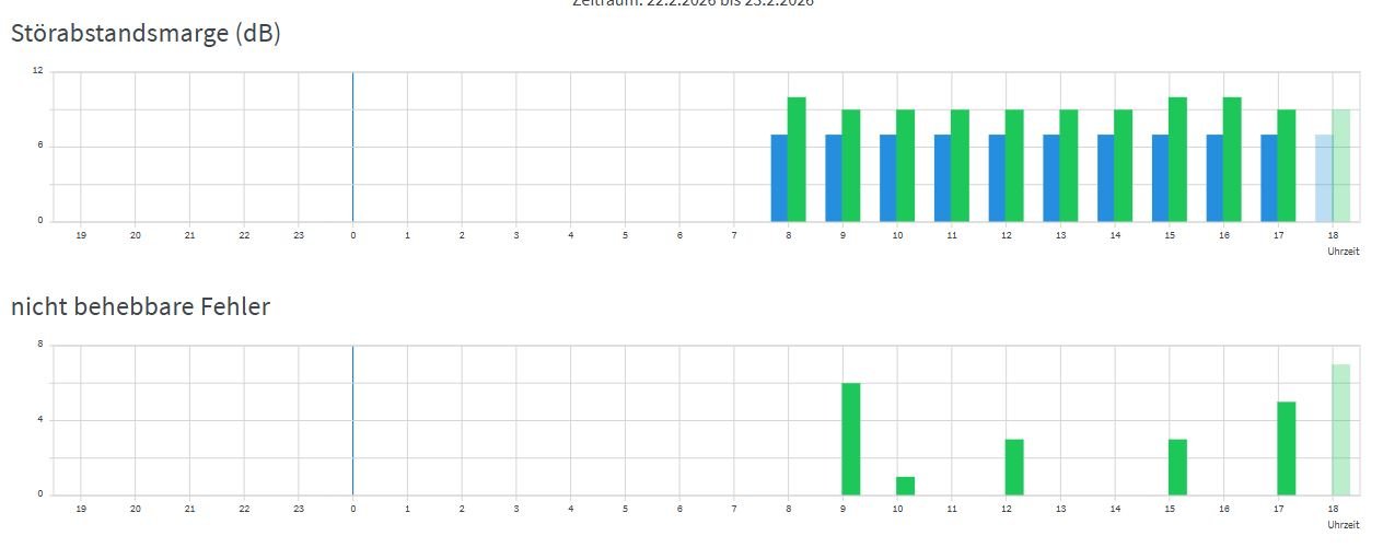

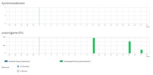

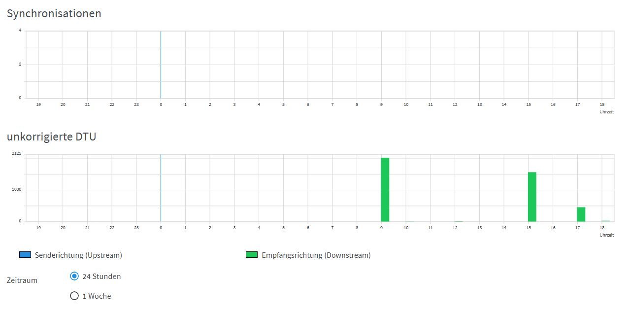

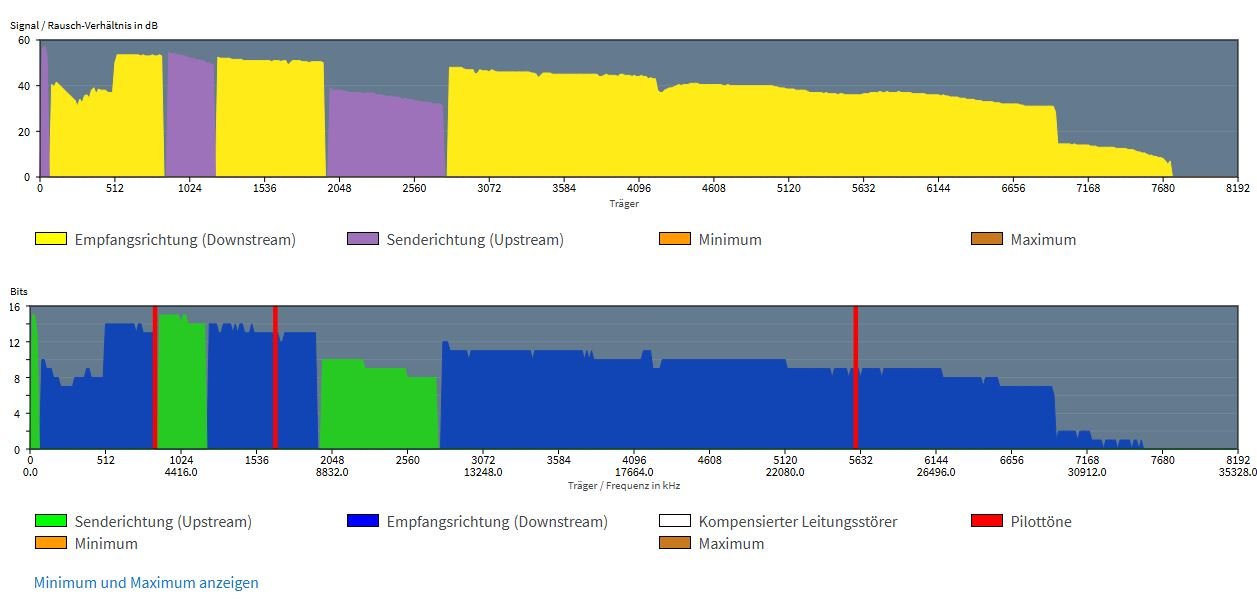

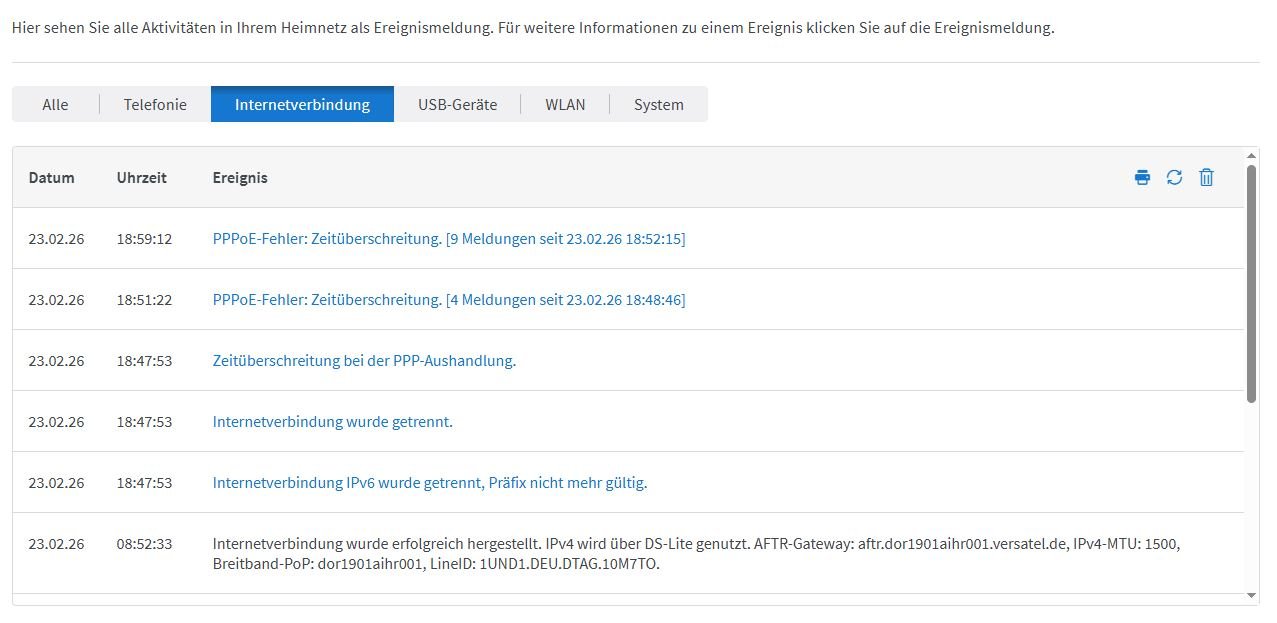

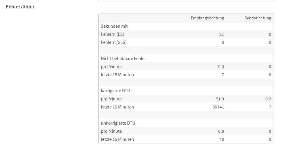

Angehangen noch ein Bild von der Verteildose und Ereignissprotokoll etc der Fritzbox nach einem Abbruch.

Nobody knows schrieb:
Ist die Leitung vielleicht überlastet?

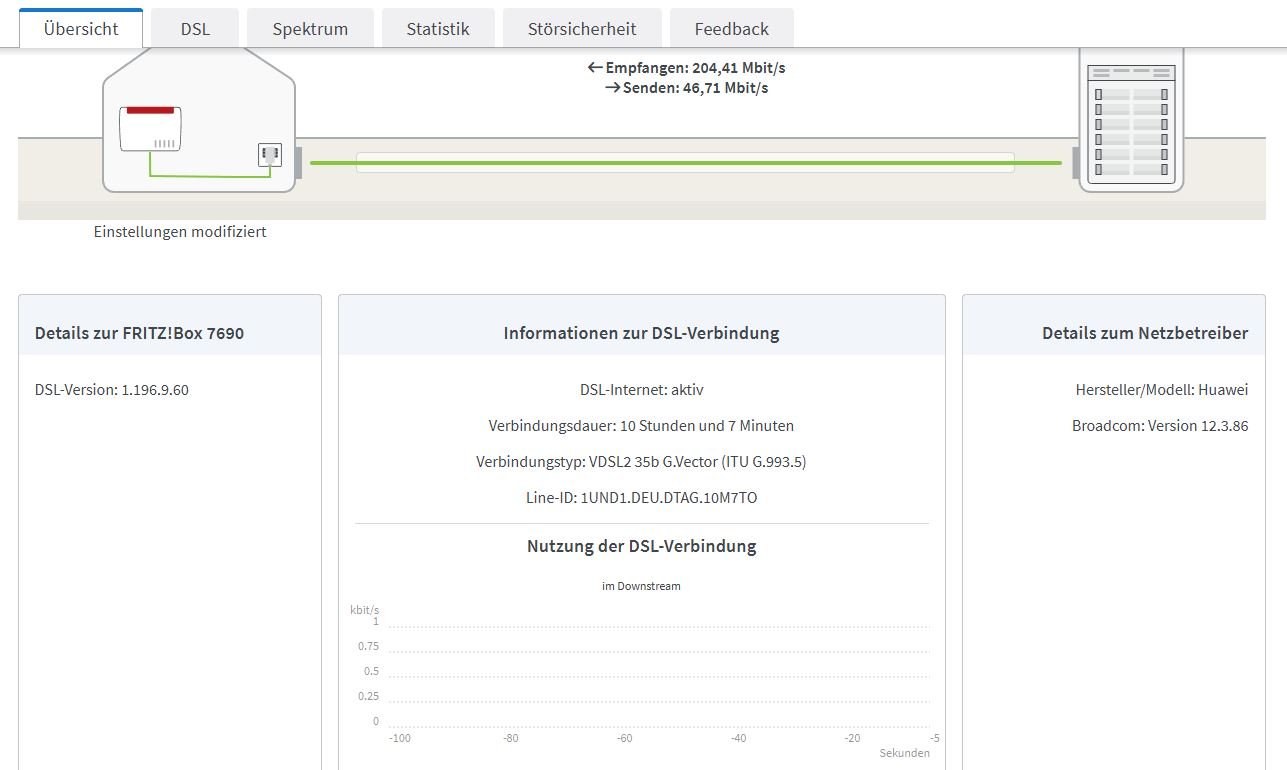

Diese Frage kann man eigentlich nicht sinnvoll beantworten. Es geht ja nur dein Signal über die Leitung, du teilst dir nix mit Anderen wie bei Kabelinternet.
Also entweder ist jede DSL-Leitung überfordert, weil sie ursprünglich nur für Sprachübertragung gedacht war,
oder deine auf jeden Fall nicht, da sie die vollen 204 Mbit/s synct, die zum 175er Tarif gehören. Ich würde sagen, sie langweilt sich.
Creeping.Death schrieb:

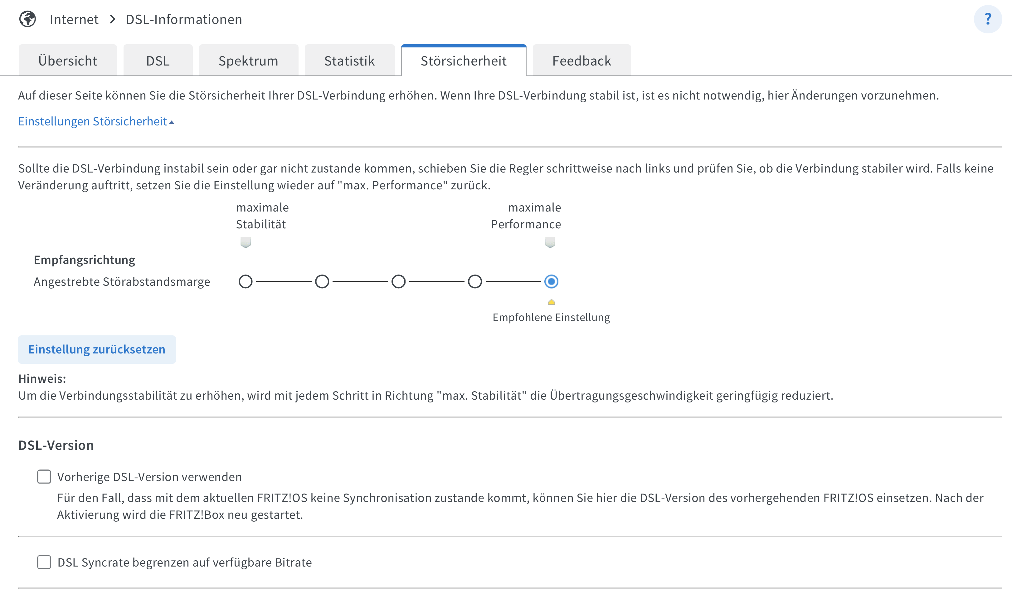

Du könntest auch schauen, ob sich durch Einstellungen auf dieser Seite etwas verändert:
Da steht doch, das soll man machen, wenn die DSL-Verbindung instabil ist oder gar nicht hochkommt. Das Gegenteil hiervon ist der Fall.
Reaktionen: inge70
Das ist ein Foto von meinen Einstellungen - er soll den Regler natürlich nach links schieben! Ich denke schon, dass @Nobody knows des Lesens mächtig ist.
Reaktionen: Tr0nism
Das habe ich bereits gemacht. Momentan steht der Regler auf der Mitte. Ohne Erfolg.

Die "Verteilerdose" in deinem Foto ist der APL - also Abschluss der TAL - also das Kabel was vom Straßenverteiler bei dir ankommt. Auf dem Foto sieht es so aus, als hätte den oberen Draht - Rot und Rot-1-Strich jemand falschherum ( spielt keine Rolle, sieht nur komisch aus ) und mit falschem Werkzeug eingedrückt.
Normalerweise nimmt man dafür ein LSA-Anlegewerkzeug wodurch die Adern gerade und sauber in die Scherenklemme gedrückt werden. Dazu müssen die Drähte vorher auch nicht abisoliert werden.
Die Kabel die unten aufgelegt sind gehen in die Hausverkabelung - also die Kabel zur TAE oder UAE oder was für eine Dose auch immer du hast.
APL und TAE sind Sache des Providers.
Wäre das mein Ticket als Techniker würde ich die Drähte oben zuerst richtig auflegen und danach den Anschluss direkt an den Klemmen 2a und 2b ( weiß/gelb ) - Drähte dazu einfach nach oben abziehen - abprüfen um die Hausverkabelung rauszunehmen.
Ist der Anschluss dort okay dann Verkabelung wieder drauf und am nächsten Punkt prüfen usw. .
Alte TAE-Dosen musste ich schon häufiger tauschen.

Ja, teste erst einmal den alten Router.
Es kann durchaus vorkommen, dass ein DSL Modem mit dem Alter Störungen bekommt.
So viele Empfangsfehler sind jedenfalls nicht normal.
Wenn der zweite Router ein ähnliches Fehlerbild hat, wird es wohl eher weniger auf deiner Seite ein Problem geben.
Ich hatte das einmal nach Altersschwäche (13 Jahre alter Router) und einmal nach einem Gewitter (ohne direkten Einschlag). Bei Gewitter melden sich aber meist mehrere Kunden aus der Region :)

Da DSL stabil bleibt (ok, bisschen viele Fehler hast du auf der Leitung, der Sync bricht aber nicht ab), eher nicht mal auf der Straße sonder "hinter" (aus deiner sicht) dem DSLAM. Die IP Verbindung zur PPPoE Gegenstelle ist ja wesentlich weiter weg als der DSLAM.

Noch eine Ergänzung, mit einer FB 7490 zu testet ergibt keinen Sinn, da du Supervectoring (VDSL 2 35b G.Vector) hast, das kann die FB 7490 nicht. Du brauchst was anders..... Mindestens eine 7590 (gibt es mit defektem WLAN Modul günstig), 7530, 7520, .....
Wir haben 1-3 mal Verbindungsabbrüche am Tag obwohl die DSL Lampe am Router durchgehened leuchtet. Verbindung wird erst wieder nach Neustart des Routers hergestellt.
Wirklich interessant wäre, was das Webinterface der Fritzbox genau in dem Moment anzeigt, da die Daten leider mit dem Neustart gelöscht werden.
Oder sind die Screenshots schon genau davon? Weil du schreibst "nach Ausfall" aber da steht "online seit 10 Stunden"
Aber der Supervectoring Port kann Fallback auf VDSL100, was die 7490 kann.
Dass Fehler in der Verkabelung nur im oberen Frequenzbereich auftreten wäre schon sehr seltsam.
Wenn nichts anderes da ist, ist der Wechsel auf jeden Fall technisch möglich und die naheliegendste Erstmaßnahme.

Moin,
Fangen wir beim APL oder VVD einmal an.
Das rot eingekreiste ist der Fehler schlechthin.
Ist angeschlossen an Stift 2

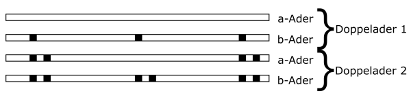

1. Adern a / b vertauscht
2. Falsch aufgelegt (siehe gelb/weiß so muss sein)
3. Abisoliert, macht man nicht
War wohl ein Hobbyelektriker der keine bzw. Null Plan von der Materie hatte und eine Schraubendreher verwendet hat. Sowas macht man nicht.
Entweder meldest noch mal eine Störung.
Wenn ein LSA Plus Werkzeug zur Hand dann entferne rot/strich , rot ohne Strich und lege sie richtig auf.
Achte auf a/b siehe Anhang.
Nimm vorher die Fritzbox vom Strom, danach Adern neu und richtig auflegen.
Warte eine gute halbe Stunde bis die Box wieder an den Strom kann, so schlägt ASSIA,DLM nicht zu.
Auf dem letzen Foto , ist ein Beispiel wie es aussehen sollte.
Wie man LSA auflegt findet man Anleitungen im Netz.
Kannst du das nochmal für Dumme erklären, wo welches Kabel hin muss? Anlegewerkzeug habe ich sogar.
