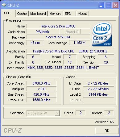

Habe jetzt im Bios mal die Corespannung auf 1,25 gestellt unf den FSB auf 420 . Lüft wie immer auf 55°, beide Kerne. Schaue ich mir aber mit CPU-Z das ganze an habe ich zwar 3780Mhz aber nur 1,152 V . Ist das ein Fehler ??
Welches Board hast du denn? Der Unterschied ist normal, bei dem einem Board höher bei dem anderem ist es weniger. Ansonsten kannst du falls vorhanden noch LLC ausschalten, verringert den Vdrop nochmals ein bischen aber ganz weg wirst du ihn nie bekommen! Ist von den Herstellern gewollt und soll die CPU vor Spannungspitzen schützen die diesen eventuell beschädigen könnten!
