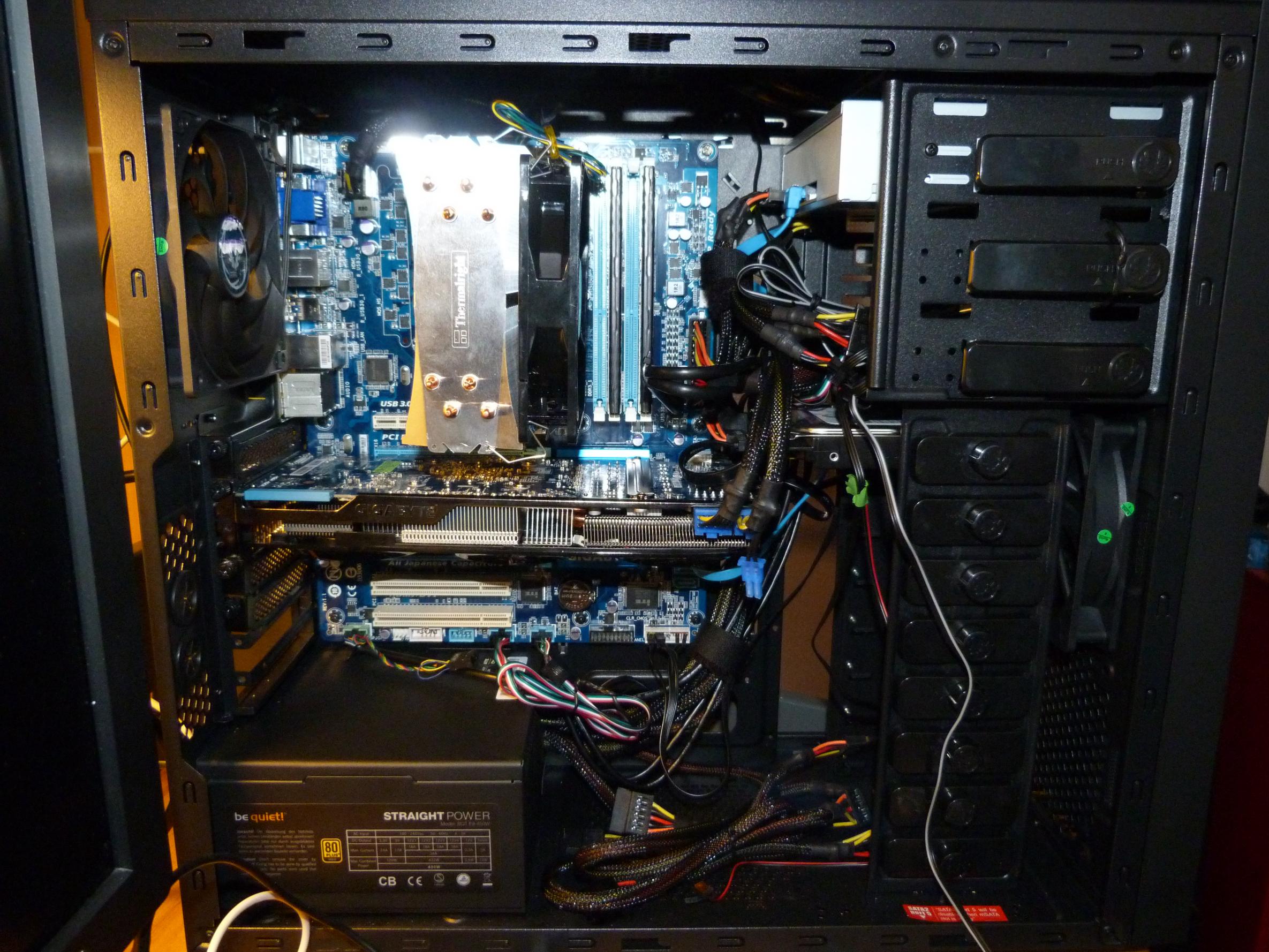

die Lüfter hänge alle a´n einer Bitfenix Recon
würde ein Foto helfen?

joa bastel mal ein foto vom innenraum rein, nur um sicherzugehen ob alles korrekt eingesteckt ist

sieht gerade so aus als ob alles drin wäre, leuchtet irgendwo ne rote led o.Ä. auf?
änder mal die ram "reihenfolge" hatte schonmal ein problem deswegen (am besten einfach mal nur einen riegel in slot 1 setzen)
