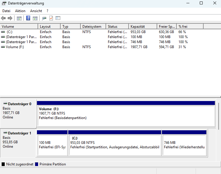

Auf welcher Lexar ist Windows installiert?
Ein Screenshot der Datenträgerverwaltung wäre interessant.

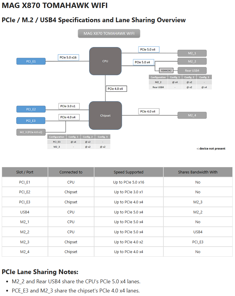

Hey, hatte das selbe Problem auch mit einem 9800x3d und dem selben MSI-Motherboard, einzig die Grafikkarte ist eine 5090.
Ich habe monatelang gesucht und bin dahinter gekommen, dass es scheinbar etwas mit den PCIe-Lanes zu tun hatte. Das einfache Umstellen im BIOS von PCIe 5.0 auf 4.0 hat das Problem nur seltener auftreten lassen, weg war es aber nie.
Endgültige Abhilfe hat nur der Wechsel der m.2 ssd auf die Chipsatz-Lanes gebracht. Also habe ich bei MSI geschaut, welche M.2-Slots am Chipsatz hängen, und die ssd dort eingebaut. Seitdem habe ich dieses Problem nicht mehr gehabt.
Auf der 1TB nvme ist Windows installiert.

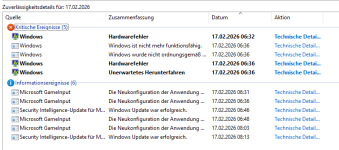

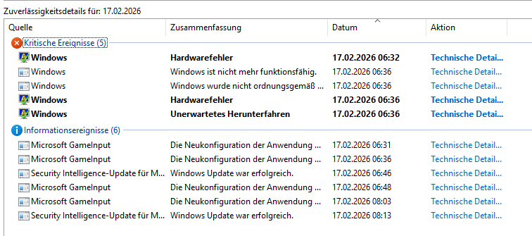

Wichtig, beim Zuverlässigkeitsverlauf die Zeiten anschauen, wann das Stutter war, nicht einfach blind posten.
Edit: Und auch mal Expo deaktivieren oder mal von 6000 einfach händisch auf 5600 gehen zum testen
Das sollte heute Morgen genau der Zeitpunkt gewesen sein als das passiert ist.

Der PC ist hochgradig instabil. Bei Hardwarefehlern erstmal alles auf Default stellen und XMP/EXPO aus. Würde dann erstmal mit dem Ram anfangen. Windows-Speicherdiagnose und memtest86 sowie Prime95 sind geeignete Tools um Speicherfehler zu erkennen.

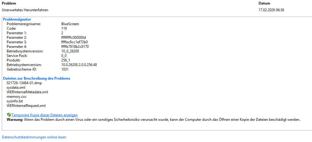

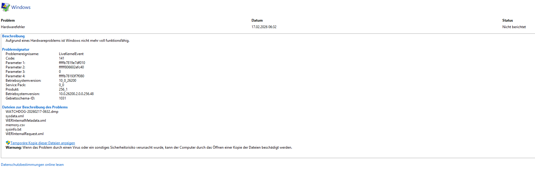

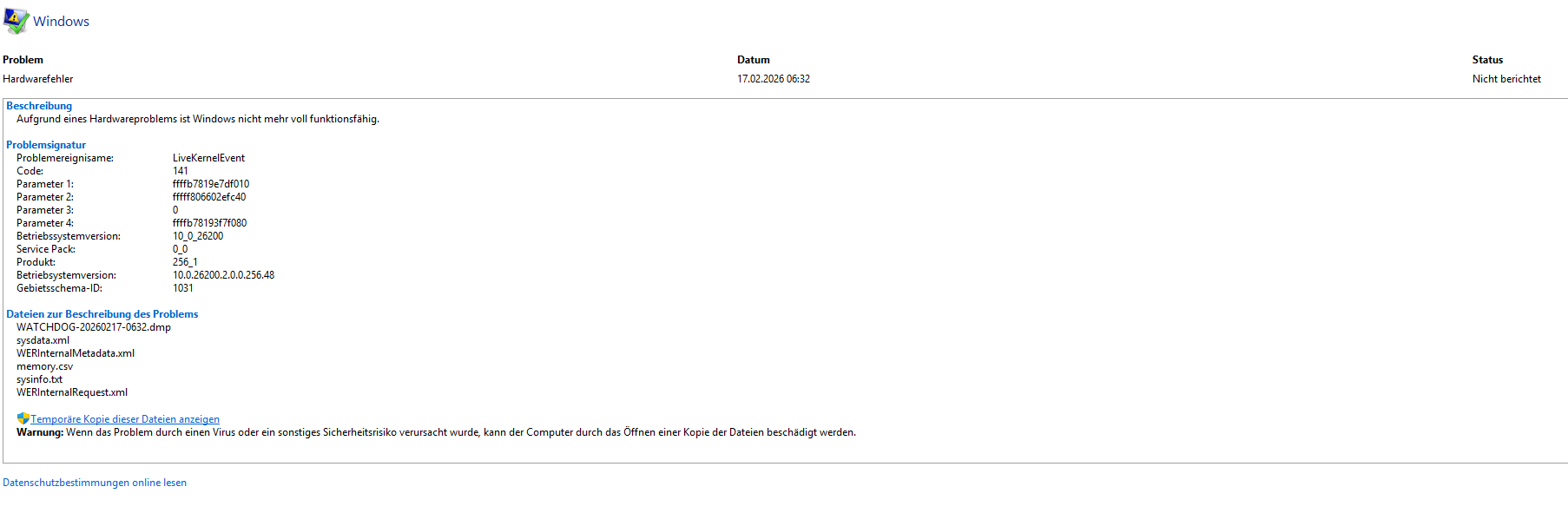

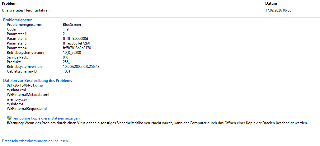

@Embee86
LiveKernelEvent 141 deutet recht eindeutig auf die GPU bzw. die Treiber-Initialisierung der GPU hin.
BlueScreen Code 119 bedeutet "VIDEO_SCHEDULER_INTERNAL_ERROR"
Der Graka-Treiber stürzt scheinbar ab, initialisiert sich neu usw. Das sind dann deine Lags und Stuttering. Passt auch zu den FPS-Drops in WoW.
Treiber resettet sich > Shader/Cache wird neu befüllt > starker FPS-Einbruch > danach wieder normal/stabil. Manchmal stürzt die Kiste aber gänzlich ab, wegen GPU-Hang / TDR (Timeout Detection and Recovery).

Ich kann mich nur wiederholen, ich habe genau das selbe Verhalten und Problem gehabt. Habe Windows neu installiert, alles auf Standardwerte gelassen und trotzdem andauernd beim Start dieses Problems.ä
Seit einem Monat nichts mehr, seit ich die SSDs umgesteckt habe.
Der 9800X3D hat 28 PCIe-Lanes. Davon gehen immer 4 an den Chipsatz und 24 sind effektiv nutzbar.
Davon gehen 16 Lanes an die GPU. Bleiben weitere 8 Lanes frei.
Der Slot M2_1 bekommt davon 4 Lanes ab. Verbleiben immer noch 4 weitere Lanes.
Der Slot M2_2 ist dann geshared mit Rear-USB4.
Man muss im BIOS also allenfalls das USB4 deaktivieren und jede SSD bzw. GPU bekommt volle Lanes.
SSD'S umstecken ist nicht nötig, wenn man weiß, wie das Lane-Sharing auf dem jeweiligen Board funktioniert. Durch das Umstecken der SSD'S hast du wahrscheinlich nur bewirkt, dass die Lanes jetzt nicht am USB-Port abgezwackt werden, sondern am letzten PCIe-Slot, den du wahrscheinlich einfach nicht benutzt. Das ist mehr ein Work-Around, als eine Problem-Lösung.
Ich habe online eine Menge Leute mit nicht erklärbaren Problemen bei der 5000-Serie mit PCIe 5.0 gefunden und habe genau da dann angesetzt und zum Glück das Problem endlich lösen können.
Versuch es gerne auch ein Mal.
