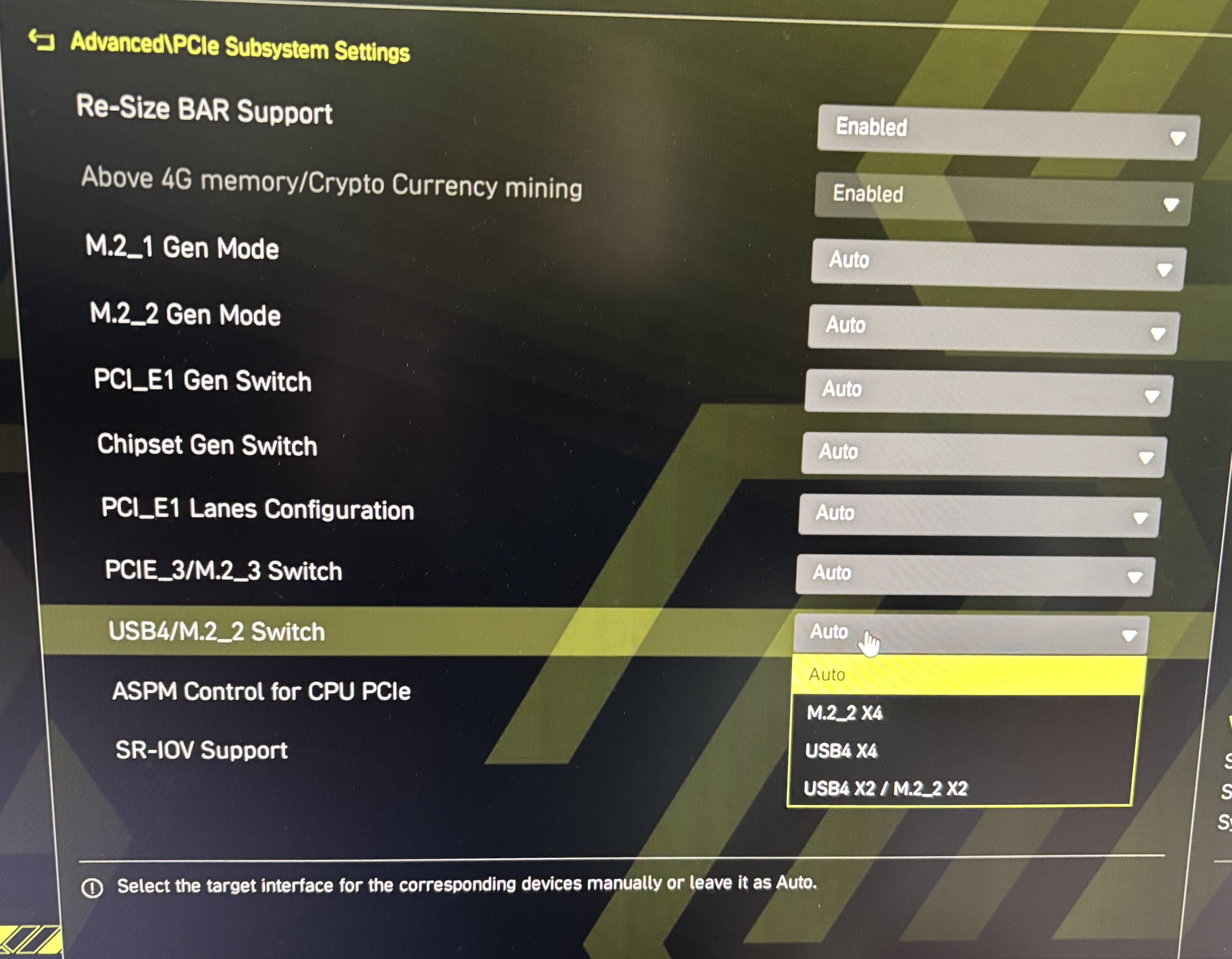

Bevor ich die SSD umstecken würde, würde ich gerne versuchen USB 4 zu deaktivieren. Leider finde ich die Option aber nicht im BIOS.
Unter USB Config finde ich nur XHCI Hand off und Legacy USB Support.
Vielleicht dumm die Frage aber hat das mit USB 4 Einfluss auf die lanes selbst wenn keine Geräte dort angeschlossen sind?

So ich denke ich habe es gefunden. Es ist wahrscheinlich diese Option, welche ich auf m.2_2 x4 stellen muss richtig?
M2_2 X4 = die m.2-SSD in Slot2 bekommt alle 4 Lanes und USB4 ist deaktiv.
USB4 X4 = die USB-Ports bekommen die 4 Lanes und der M2_2 Slot ist deaktiv.
USB4 X2 / M2_2 X2 = beide bekommen jeweils nur 2 Lanes und somit theoretisch halbierte Bandbreite.
Option#1 solltest du mal testen.
Embee86 schrieb:
Werde ich gleich mal machen
Wäre sehr interessant, wenn das am Ende wirklich die Probleme löst.
