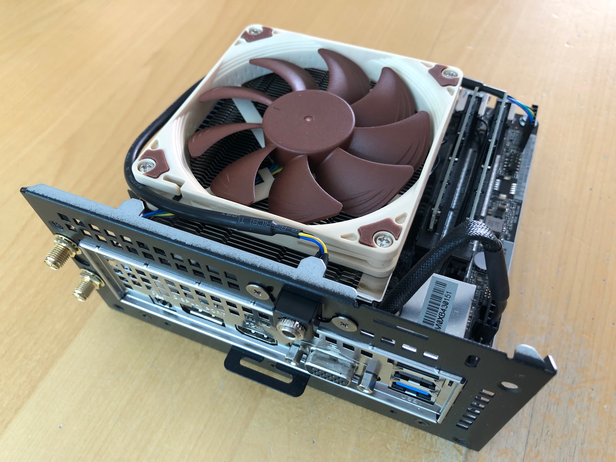

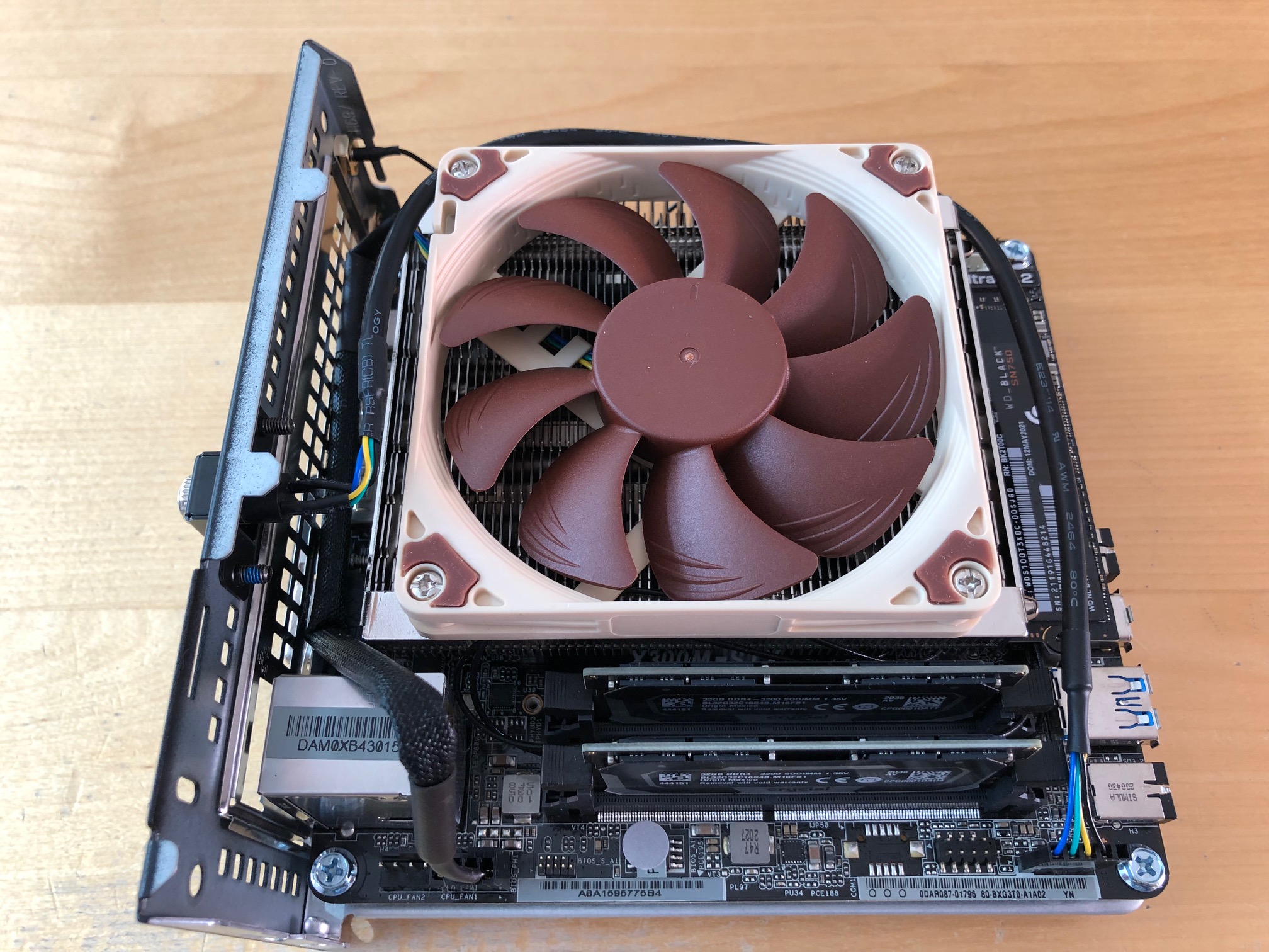

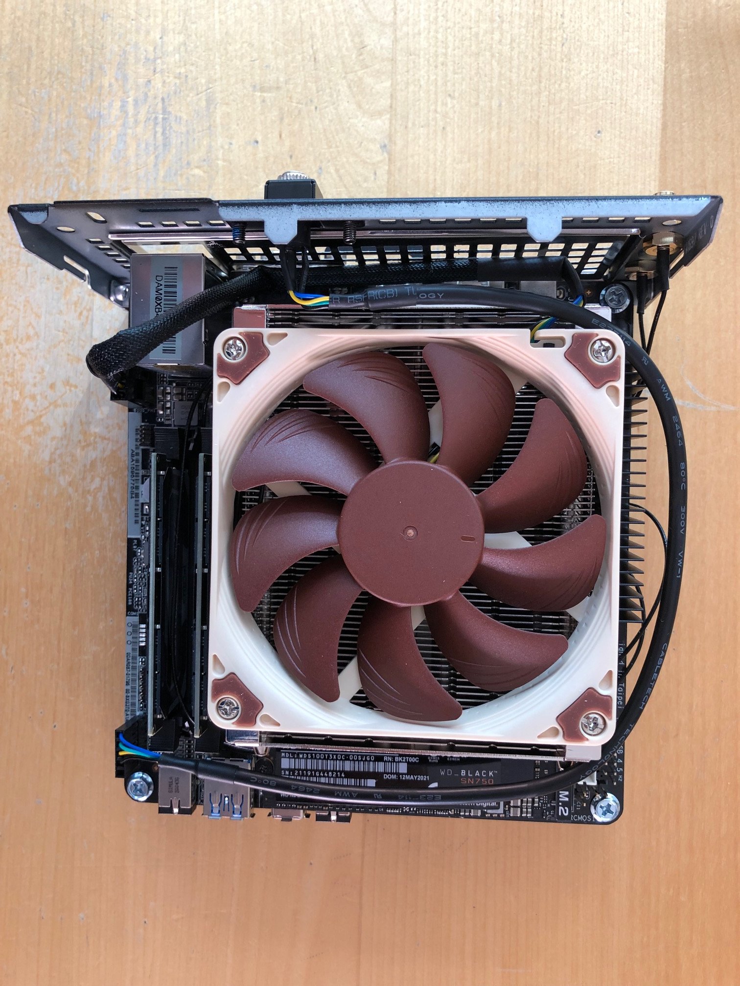

Das soll jetzt kein Review sein - man siehts auch unten am geringen Umfang - :), aber da mich das ComputerBase Forum vor einem Jahr in die DeskMini X300 Richtung "geschubst" hat, dachte ich, ich lass mal hören, wie es damit ging ...
War damals auf der Suche nach einem Ersatz für meinen betagten Desktop-PC. Aus Platzgründen wollte ich etwas kleines, leises (da im Wohnzimmer), sparsames (läuft täglich viele Stunden), was mich aber trotzdem in der Alltagsleistung nicht zu sehr einschränkt. Neben dem üblichen Daily-Use-Case (Office, Internet, Streaming etc.), vereinzelt ein bisschen Fotobearbeitung, aber vor allem ein Fokus auf Softwareentwicklung. D.h. IntelliJ, VMs (mit VMWare Workstation Pro), Docker Desktop und was halt sonst noch so dazugehört.

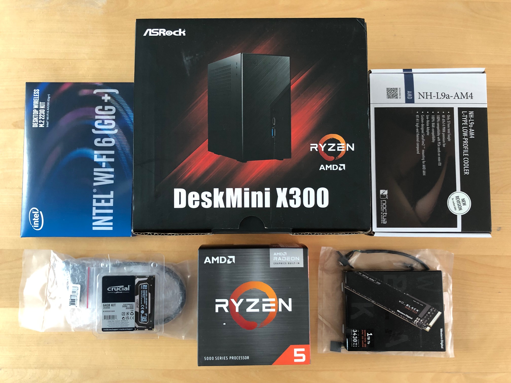

Mit Hilfe des Forums, vor allem @ghecko (danke nochmal!), ging es in Richtung DeskMini X300. Meine preisliche Schmerzgrenze für den neuen PC war eine runder Tausender, so wurde es dann die folgende Konfiguration:
  • ASRock DeskMini X300
  • Western Digital WD_BLACK SN750 1TB
  • AMD Ryzen 5 5600G 6C/12T
  • Noctua NH-L9a-AM4
  • Crucial Ballistix SO-DIMM Kit 64GB, DDR4-3200
  • Intel Wi-Fi 6 Gig+ Desktop Kit, AX200 ohne vPro
  • ASRock DeskMini Rear Audio Cable Kit
  • ASRock DeskMini USB 2.0 Kabel
Kann mich nicht mehr genau erinnern, ob ich letztendlich unter dem Tausender blieb (glaube schon, durch den 5600G, siehe unten), aber das war mir dann egal.
Ich muss sagen, auch nach einem Jahr und täglicher Benutzung, begeistert mich dieses Teil immer wieder aufs Neue. Nicht zu hören für durchschnittlichen Tageskram. Genug Power, bei geringer Geräuschkulisse (für mich nicht störend), wenn es mal drauf ankommt und man die 6C/12T via IntelliJ, den VMs und Docker dann doch etwas kitzelt oder sich diese Dinger in den 64GB RAM ausbreiten.
Die "psychische" Entscheidung (und ich glaub einen guten Hunderter mehr) damals 5600G vs. 5700G war eine Harte, da man immer das Schnellste will, aber die Vernunft hatte damals gesiegt und ich muss sagen, ich hätte jetzt nicht das Bedürfniss nach mehr, z.b. den zusätzlichen 2C/4T oder auch die etwas schnellere APU Grafikeinheit. So hatte obige Kombi am Anfang des Jahres eine 14 Stunden Starcraft 2 Session bei durchschnittlichen 70 Frames/sec (sofern ich mich richtig erinnere) flüssig und ohne einem einzigen Absturz stabil gemeistert.
Absolut genial dieses Teil. Auch nach einem Jahr.

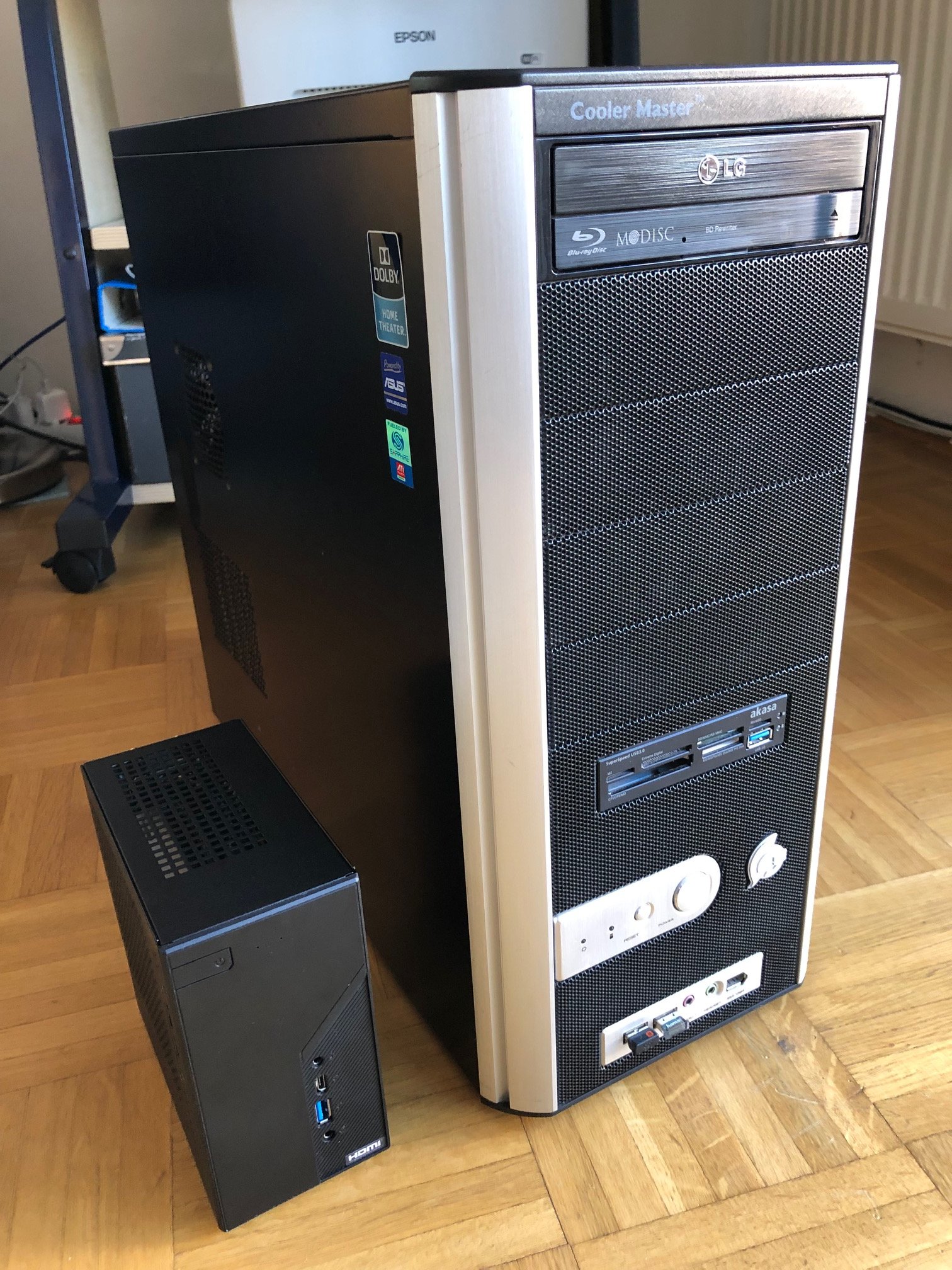

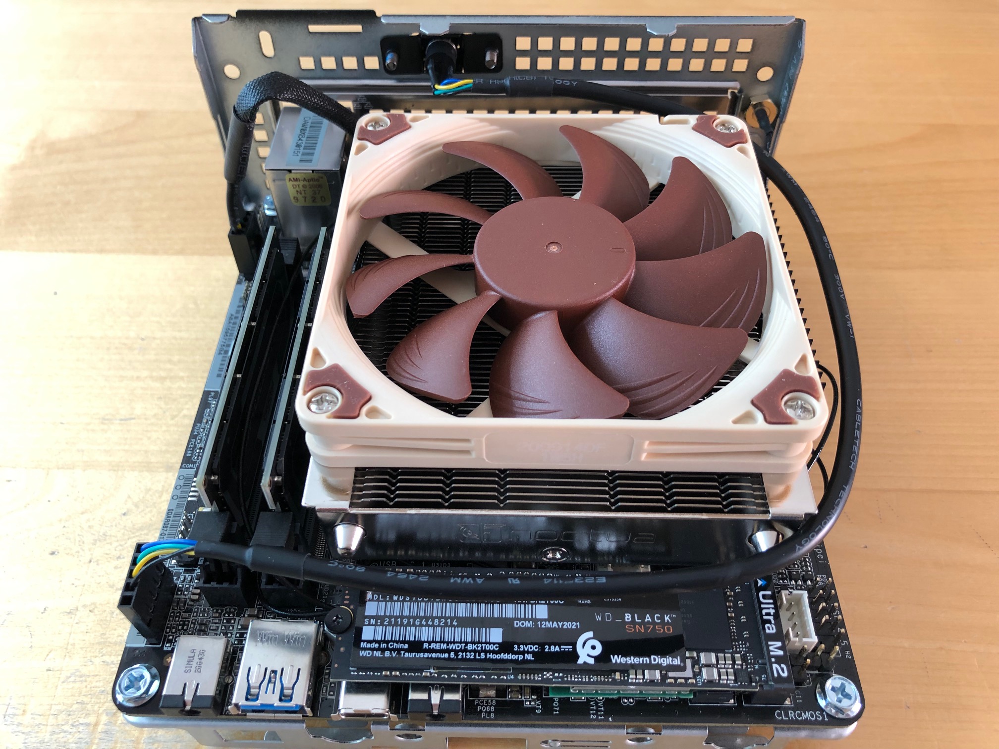

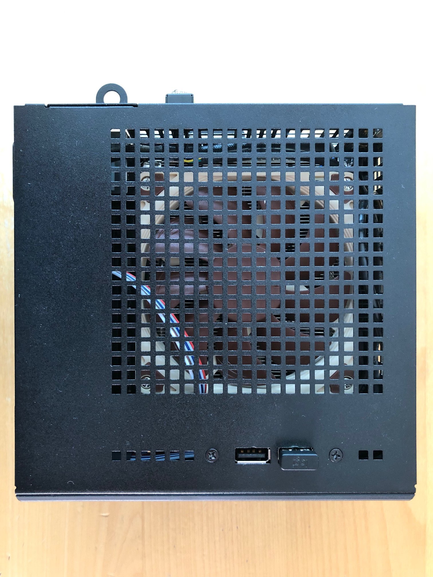

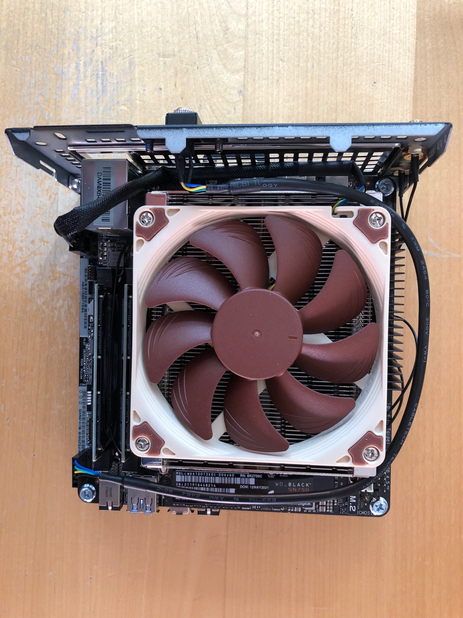

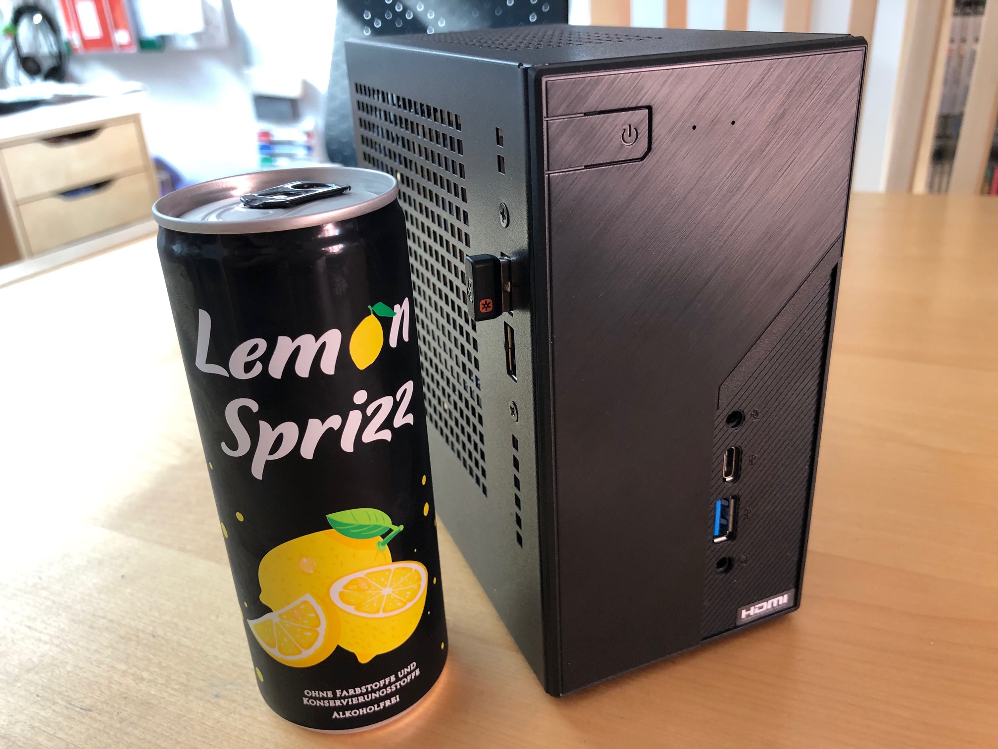

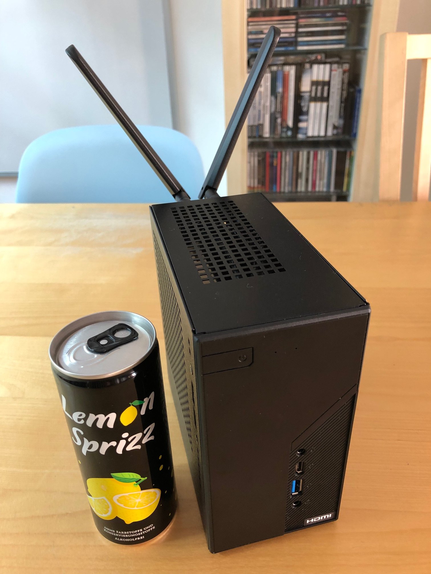

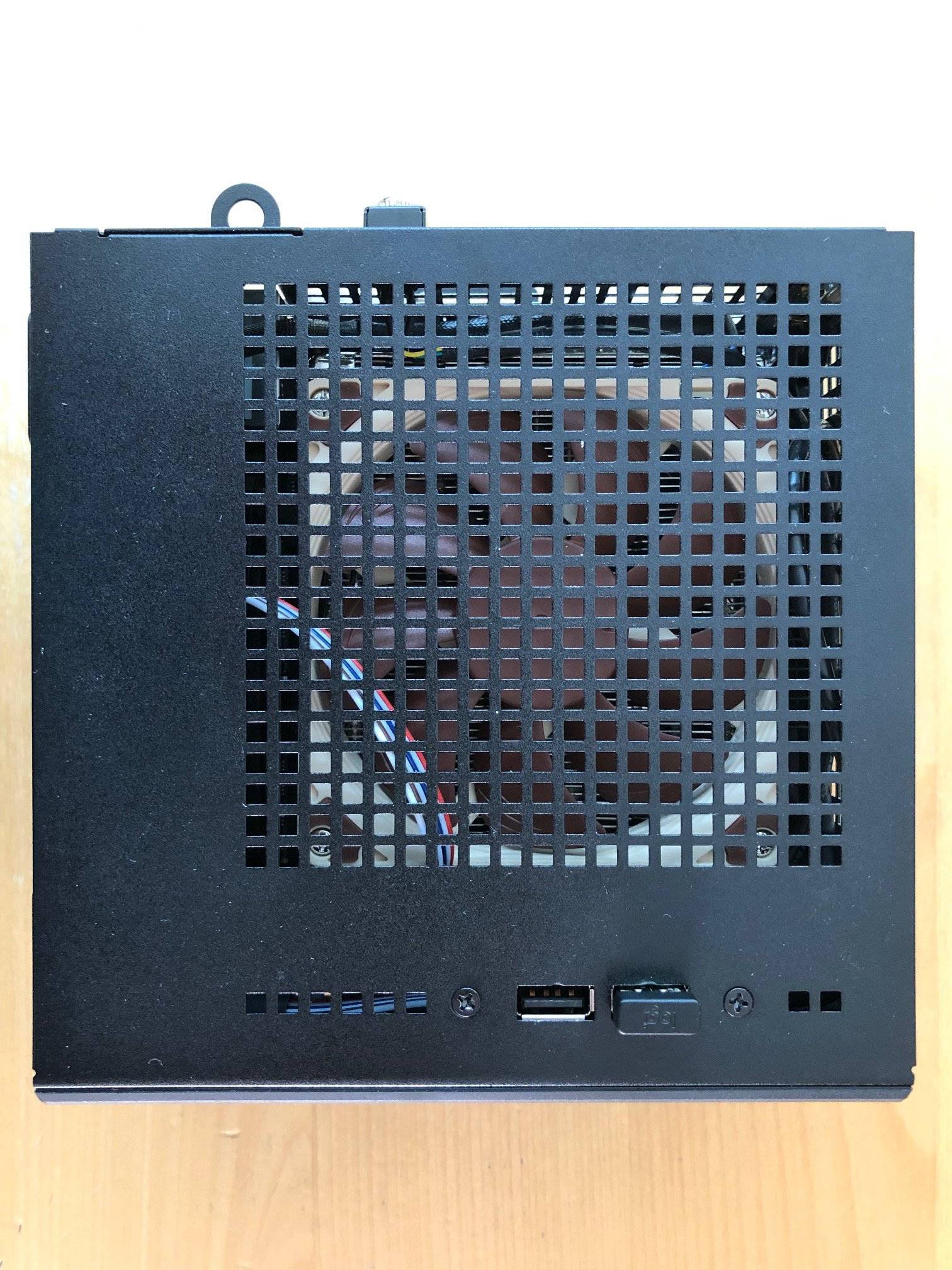

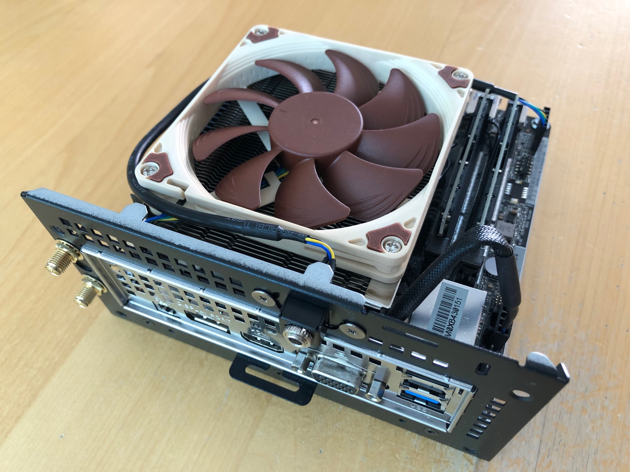

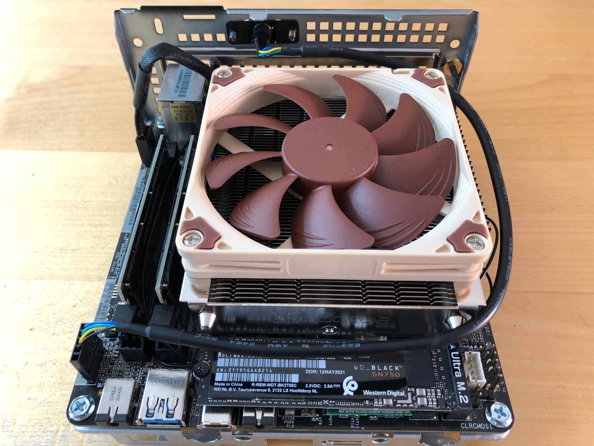

Edit: Noch ein paar Fotos angehängt.

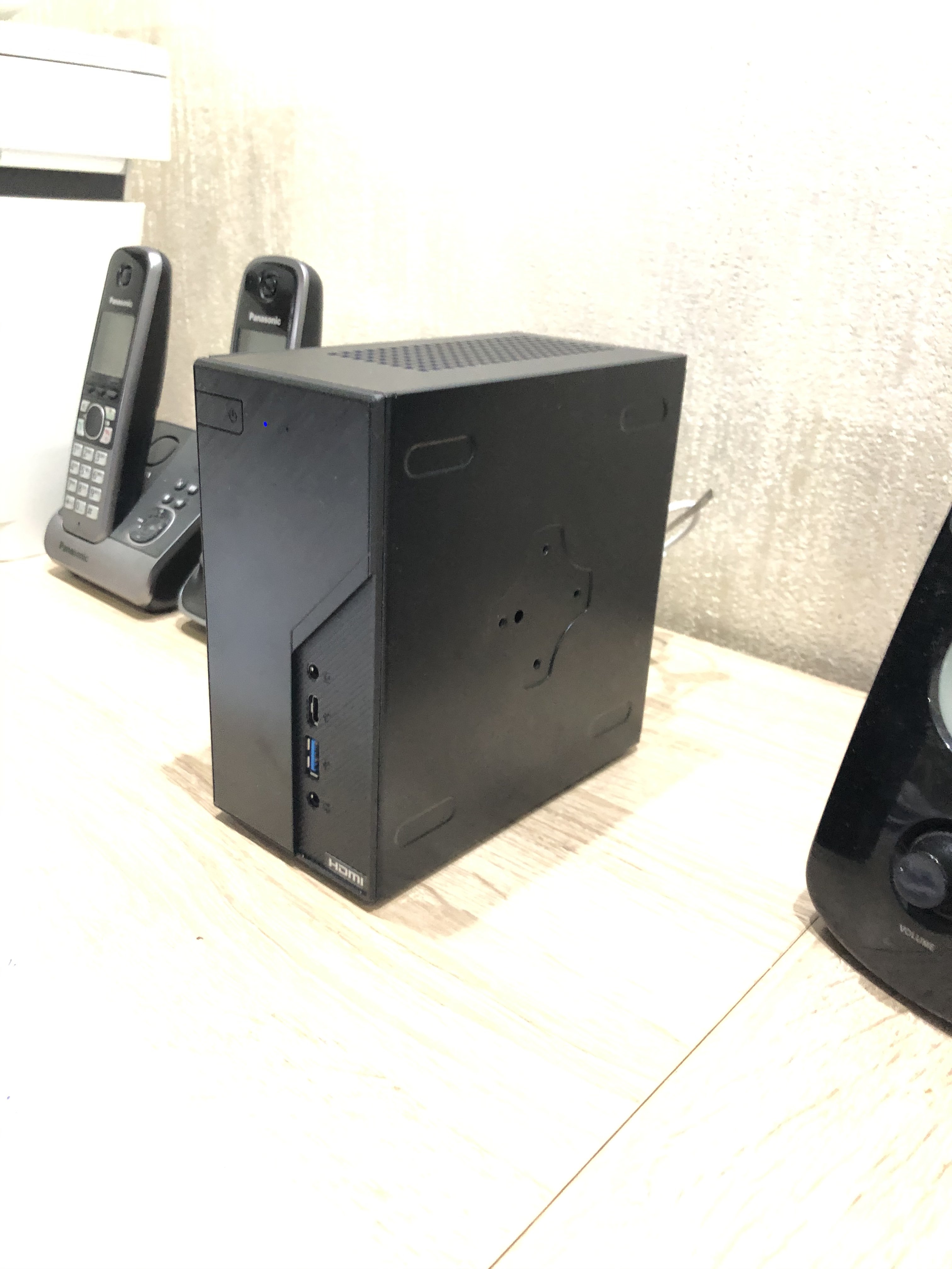

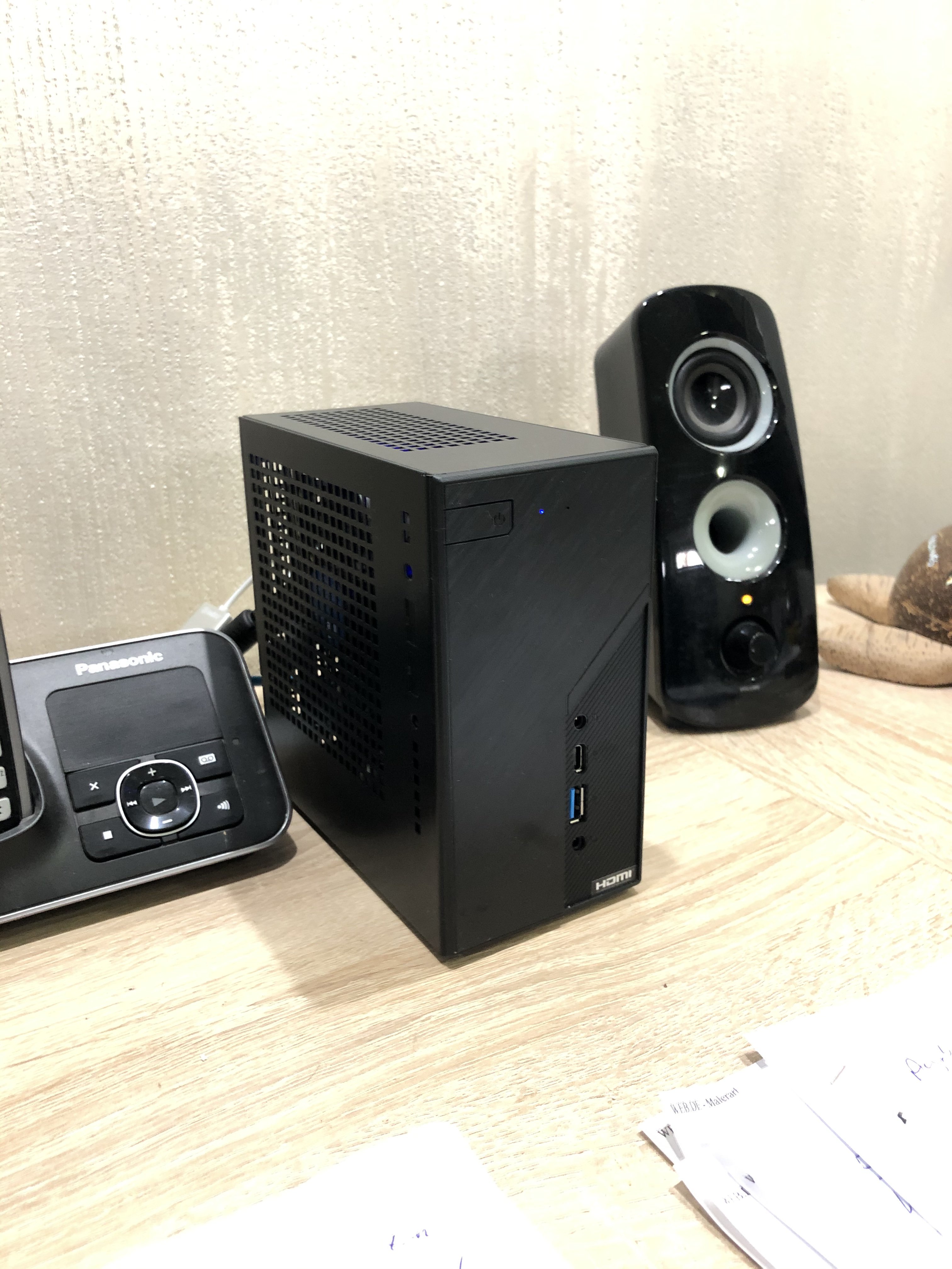

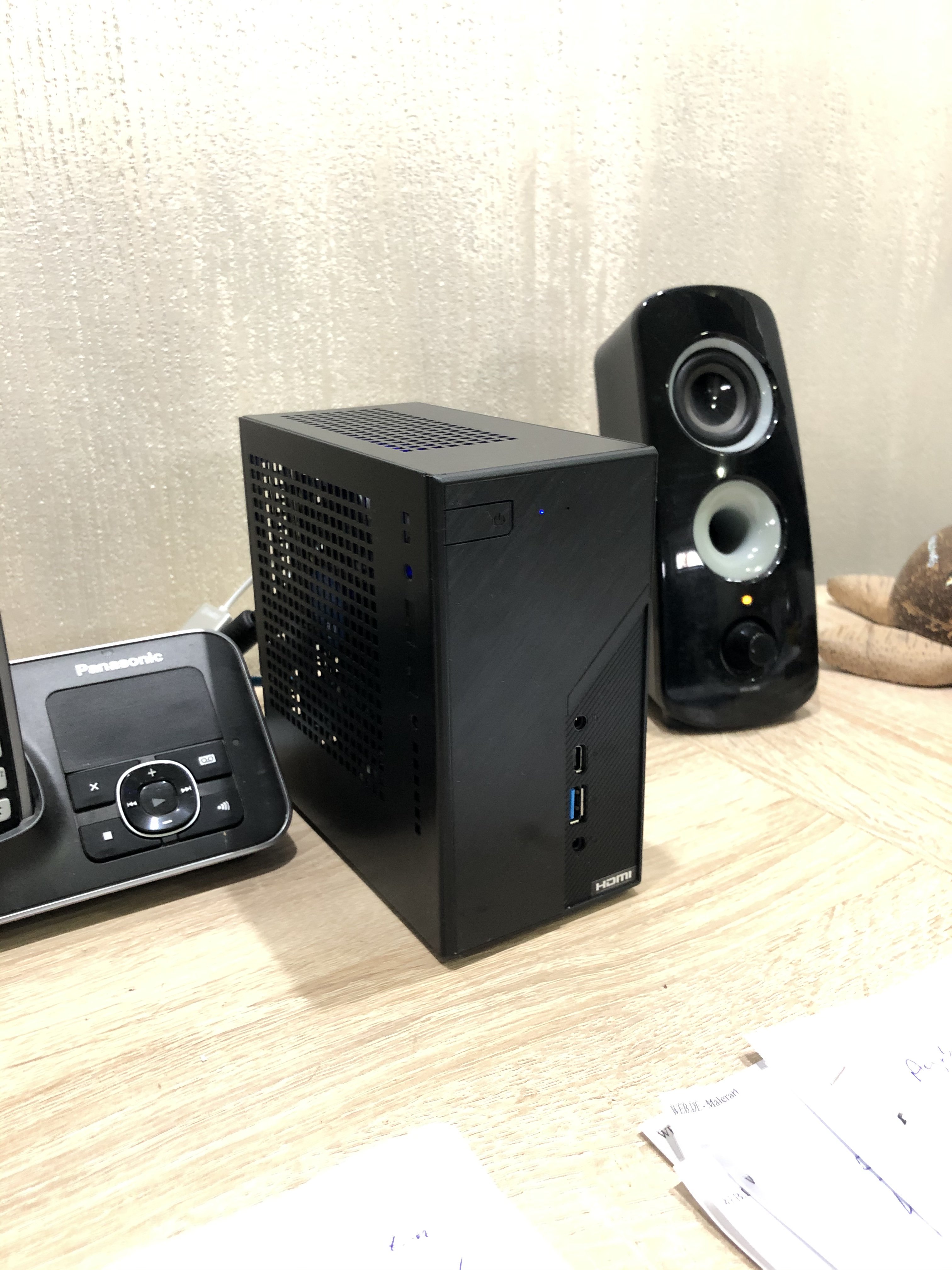

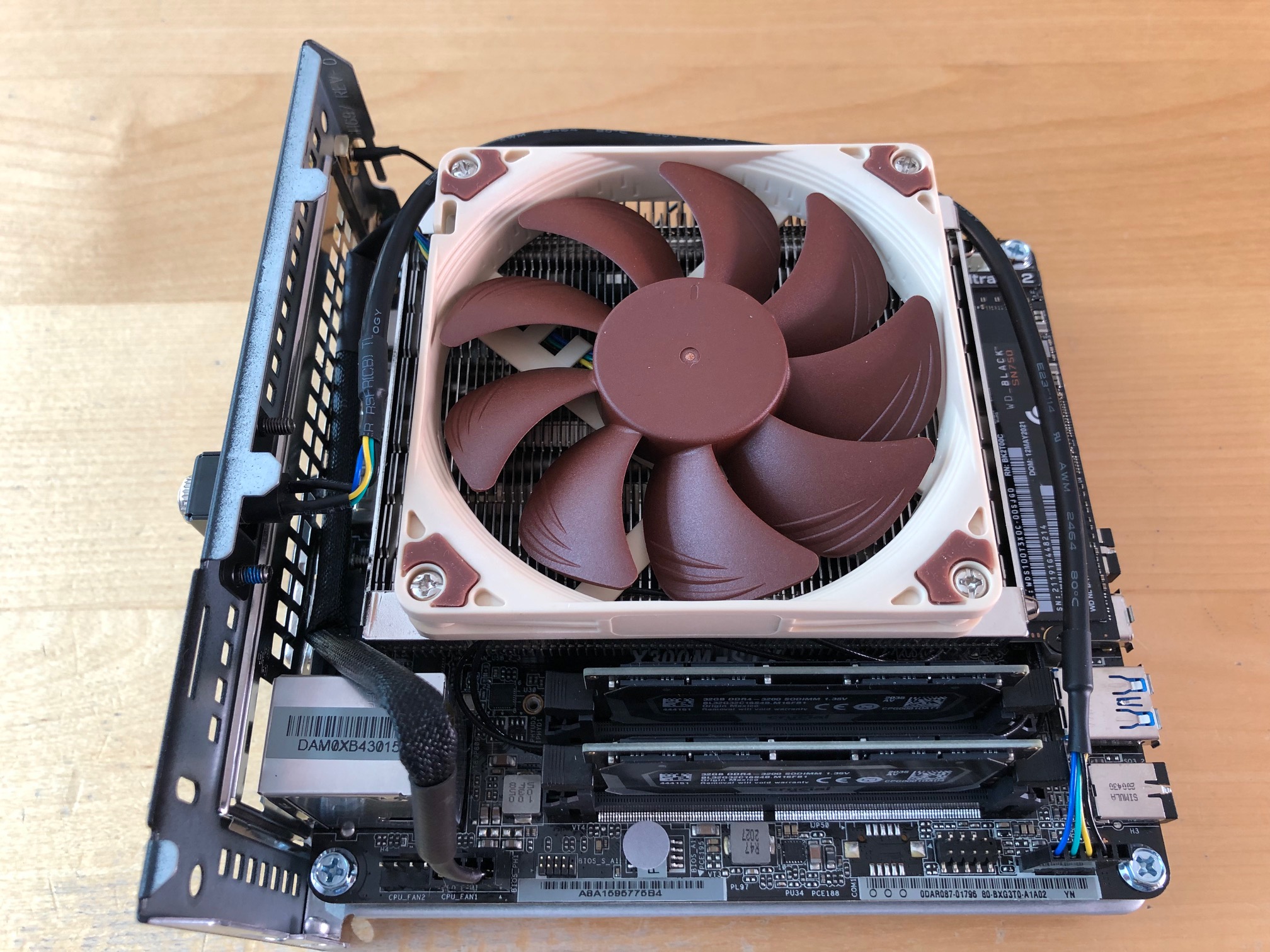

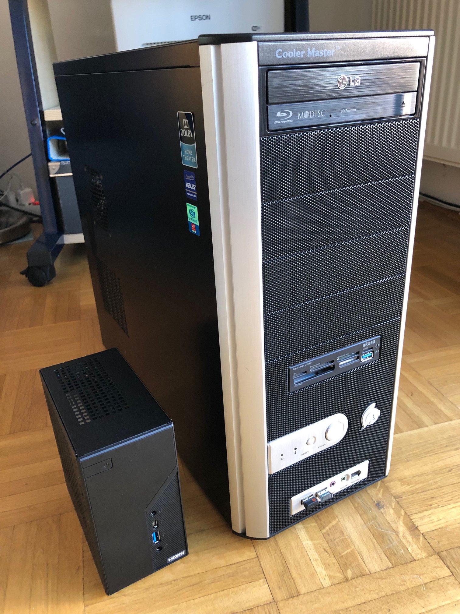

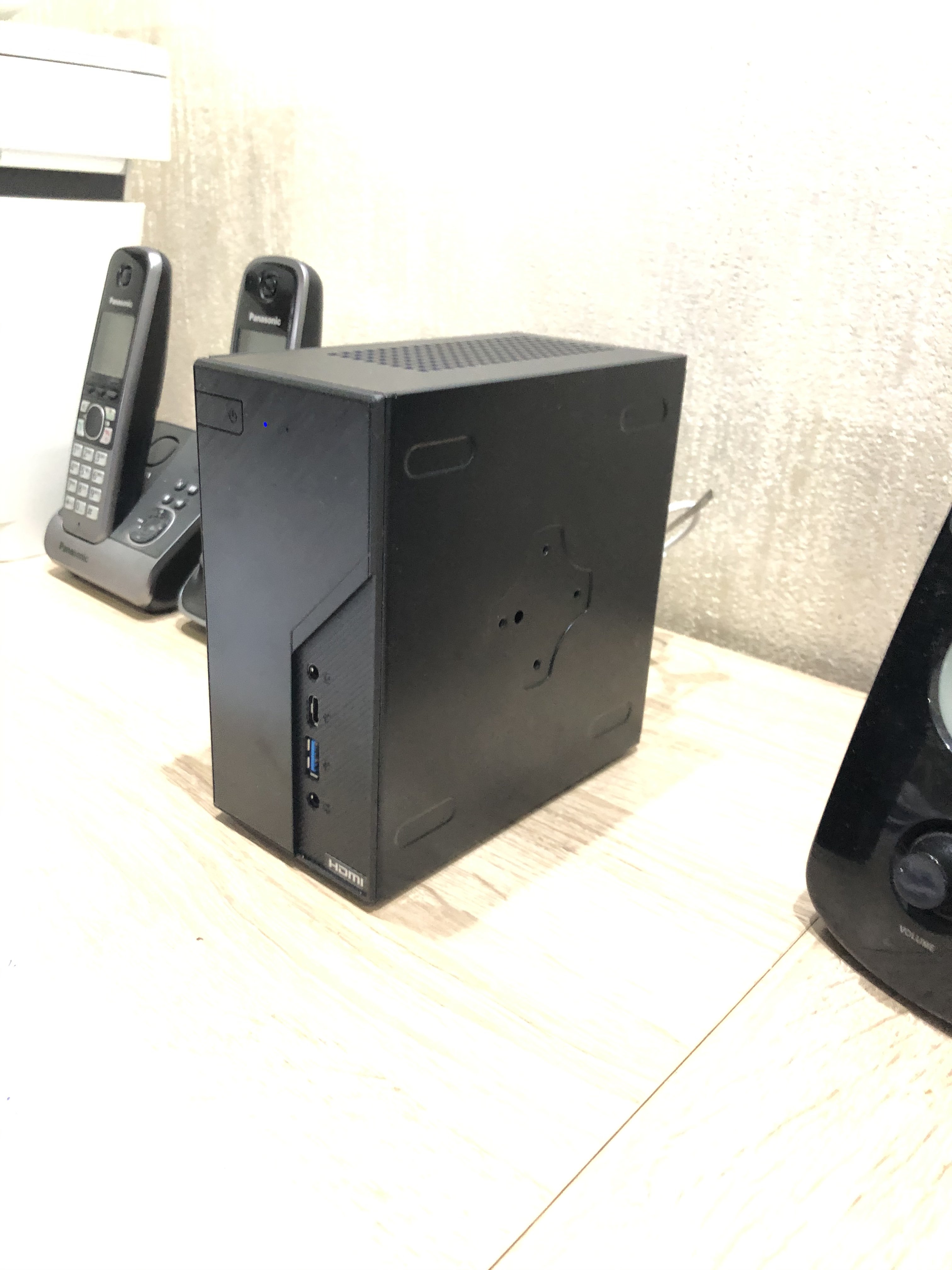

Schön, dass du so sehr zufrieden mit deinem System bist. Ich habe im April 2021 für einen Kumpel auch einen DeskMini als reines Office-System mit ganz geringen Ansprüchen zusammengestellt und auch zusammengebaut. Seine alter Dell Miditower hatte es Leistungsmäßig leider nicht mehr drauf. Bei ihm ist es aber ein Intel System geworden, weil die AMDs mit GPU mega teuer bzw. kaum lieferbar waren. Hier mal zwei Bilder.
Reaktionen: Tr0nism
Ist der Noctua im Idle/Light Browsing wirklich lautlos aus etwa 50cm Entfernung? Die Luftverwirbelungen am Gehäuse, sollen ja öfters den größten Geräuschpegel erzeugen.
Ich bin selbst auch überzeugt vom Deskmini, in meinem Fall ist es ein A300 mit R5 2400G, eingesetzt als Office/Multimedia PC.
@M4ttX Ich hab das jetzt spaßeshalber mit Metermaß gegen gecheckt. Bei 50cm ist genau der Punkt erreicht, an dem ich den Lüfter gerade so noch wahrnehmen kann, wenn sonst alles leise ist. ein paar cm mehr und ich hör nichts mehr. --> Es kommt also ein wenig darauf an, wie leise deine Umgebung ist und wie empfindlich Du bist.
Außerdem ist bestimmt noch ein wenig mehr Ruhe drin, wenn man ein wenig an der Lüfterkurve spielt, da war ich nämlich faul und hab alles auf Standard gelassen.
Reaktionen: M4ttX
