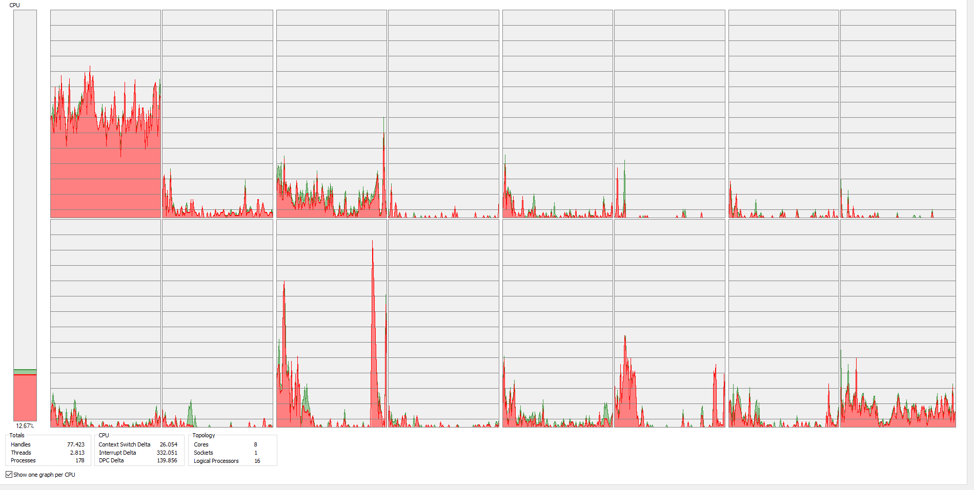

mein problem ist das meine cpu teils über 60% ausgelastet ist und das im idle in spielen wie gta ark etc geht die dann auf 90% hoch und es bottelneck leicht ist aber bemerkt ba.

und sowas wie win10 neuinstallieren und bios flash habe ich schon ausprobiert

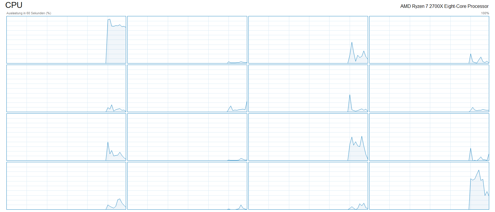

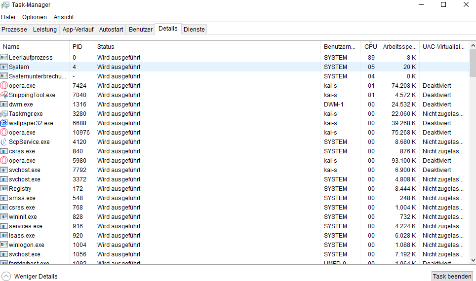

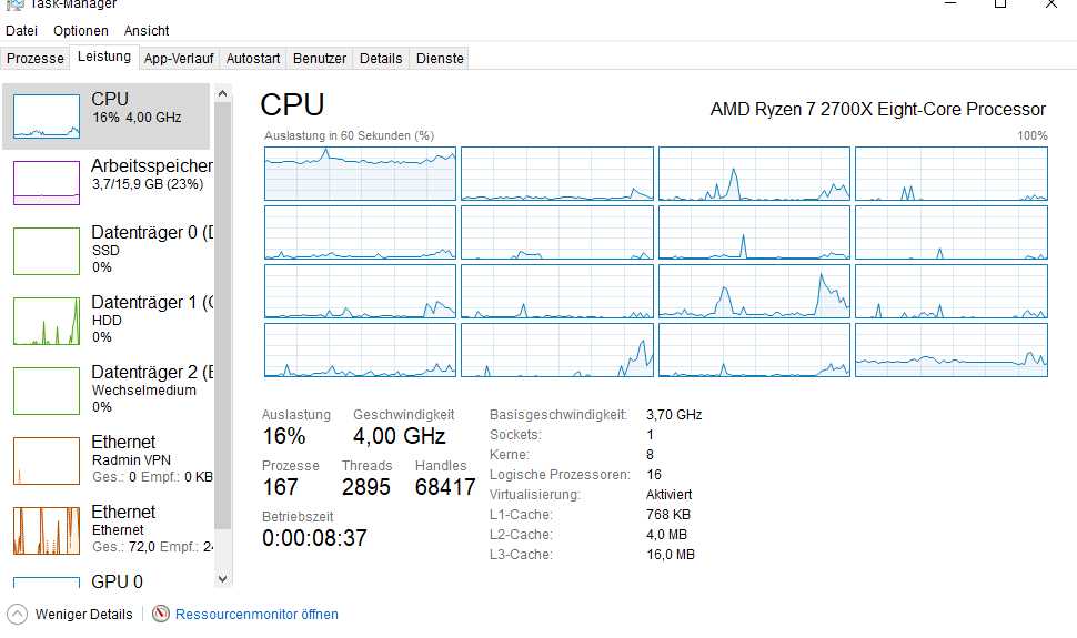

im 2. screenshot ist deine CPU zu weniger als 10% ausgelastet.
Welcher prozess lastet die cpu wann im leerlauf zu 60% aus?

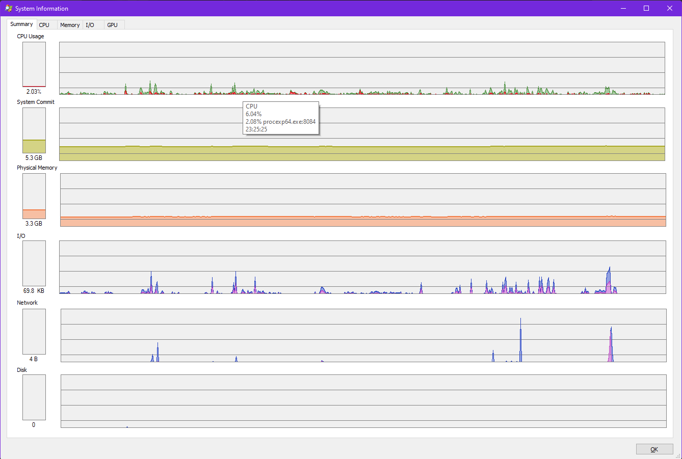

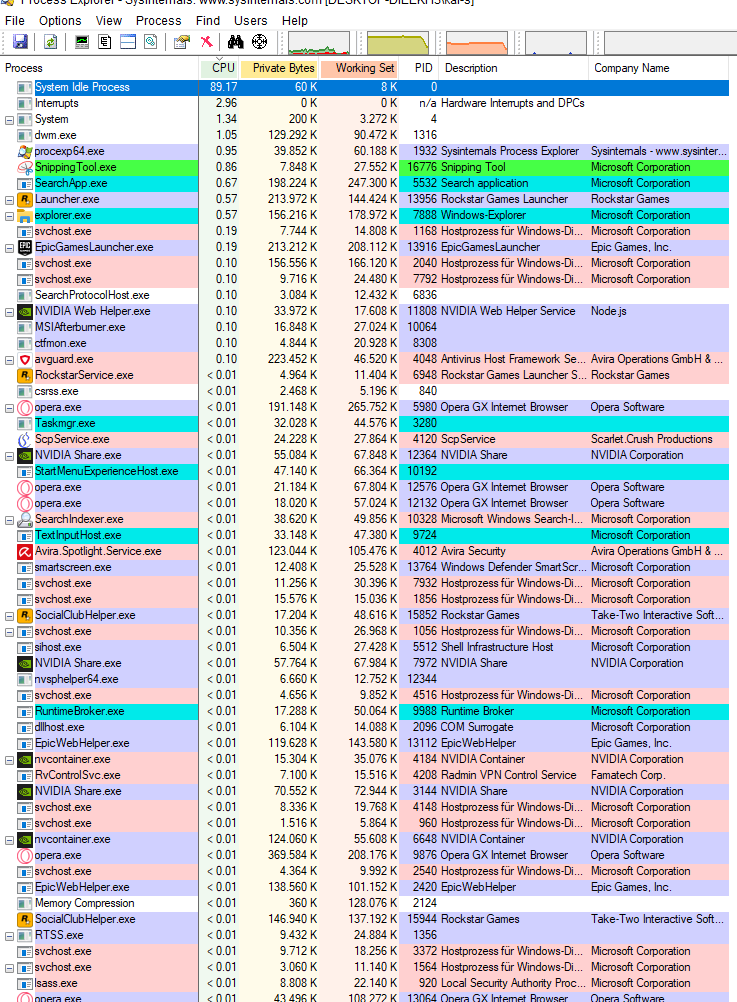

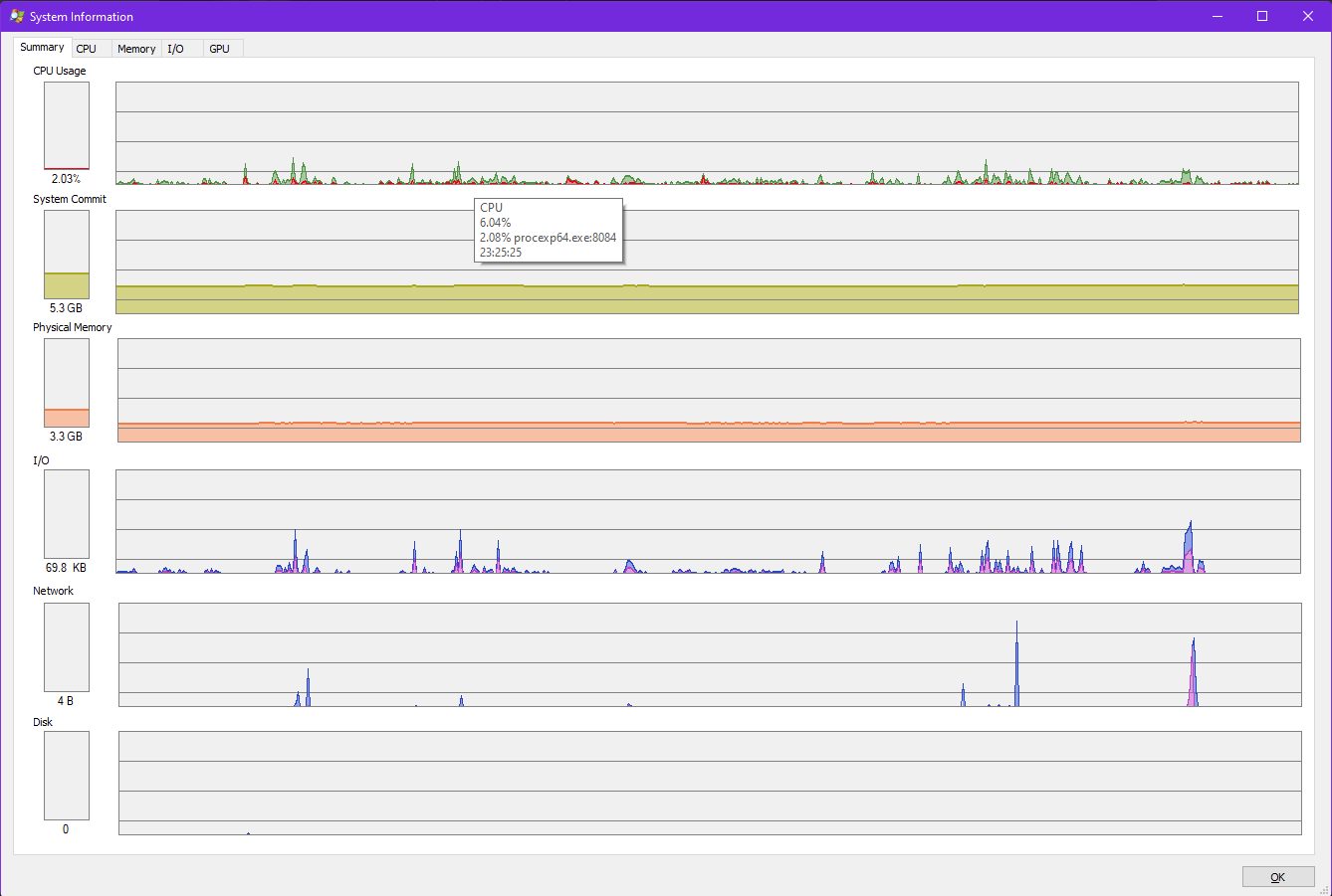

Hauro schrieb:
Eventuell mit dem Proccess Explorer
  1. Proccess Explorer herunterladen - über ComputerBase
    Überprüfung des Downloads auf VirusTotal
    683d1507c5fee0ddd8a99366237820623bd634d73006c3b174a7ddf4aefb359d
  2. Proccess Explorer entpacken
  3. procexp64.exe als Administrator ausführen
Der Proccess Explorer zeigt im Diagramm an welcher Prozess die Last verursacht.
Werde ich gleich mal nachschauen.

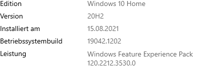

Zeig mal den zuverlaessigkeitsverlauf,
welchen antivirus nutzt du
welches Window s10
Reaktionen: tschesny, Kombra und YY247

bisher habe ich folgende Lösungen probiert Viren-scann mit Avira, bios flash, win10 neu installiert und im bios nachgeschaut. im bios war alles normal. bios flash habe ich neuere versionen und ältere getestet.
Die cpu bzw der kern ist auch so hoch ausgelastet wenn alles geschlossen ist auch wenn ich nichts installiert habe war es so hoch.

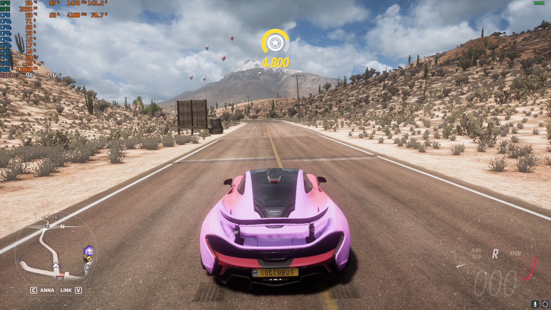

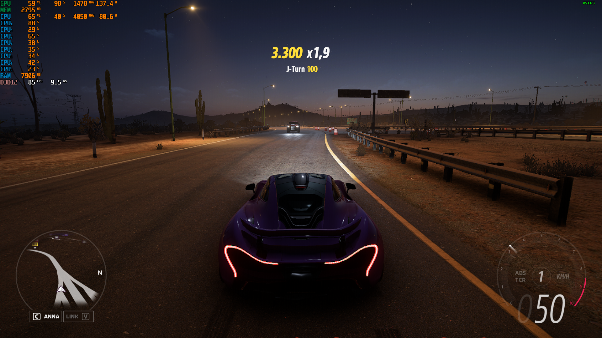

habe jetzt nur 2 spiele gestartet einmal GTA5O und Forza Horizon 5.
GTA5 = 2015
forza horizon 5 = 2021

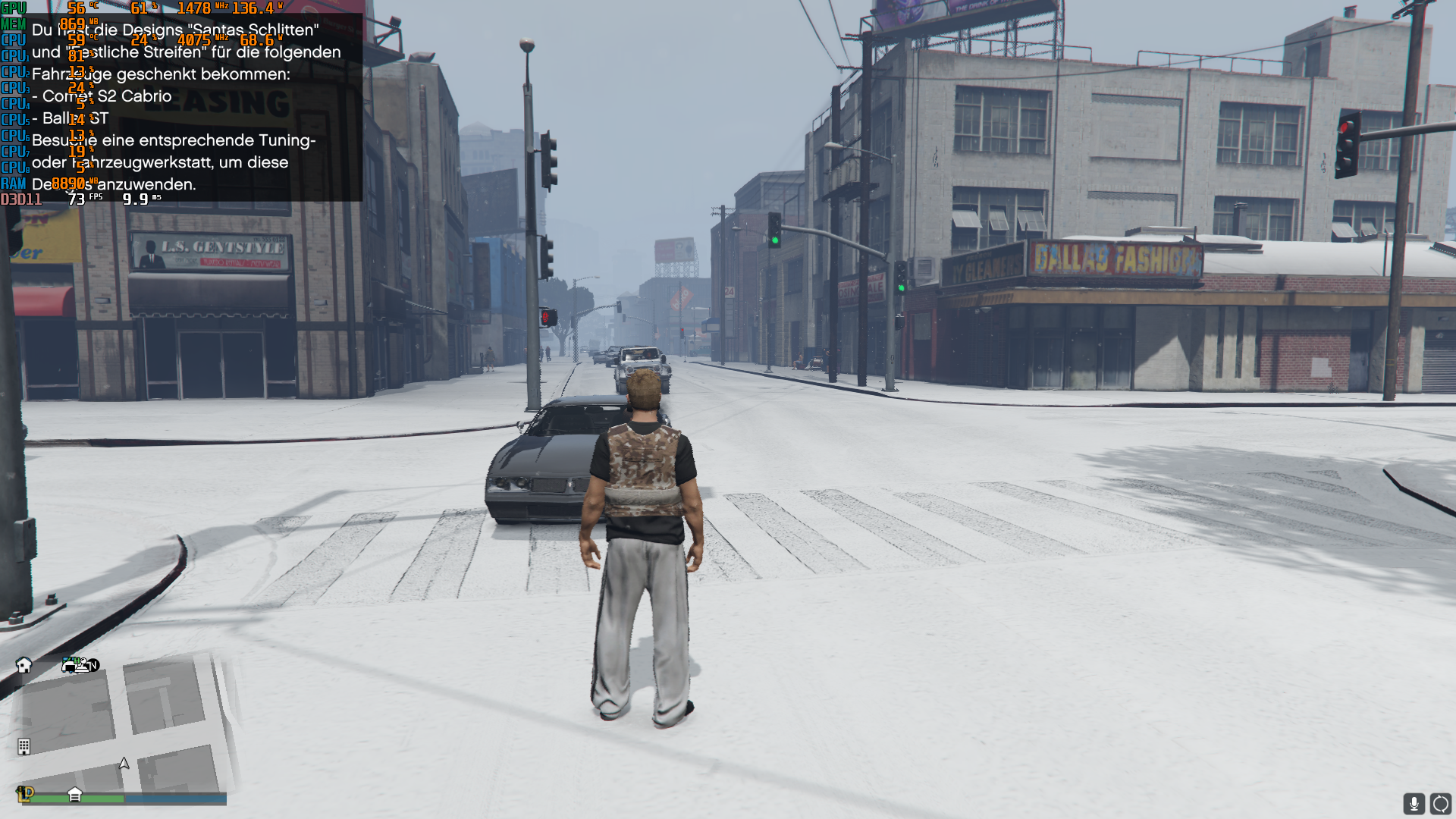

Succubus6660 schrieb:
bitte dringend deinstallieren.
oin obigem screenshot limitiert deine Grafikkarte.
Welches spiel sehen wir da?
Reaktionen: Alexander2
Im ersten Bild sehen sie ein GPU Limit, im Zweiten Bild ein CPU LImit.
Die FPS sehen gut aus ohne das lange zu recherchieren.
Was mich höchstens noch interessieren würde wie die Frametime Verläufe wären. Ich würde nur den Windows Defender benutzen und keine 3rd Party Antivirus, die machen gerne mal Probleme.
in denn screenshots sehen die fps zwar gut aus aber es ruckelt ungefähr alle 5 min da der erste kern dann auf einmal auf näh zu denn 100% kommt wärend die anderen kerne nicht einmal die 40% überschreiten.
im ersten screenshot droppt die gpu auch auf 60-70% runter (FH5) war nur ein glücklicher moment^^

Kern 0 hat quasi immer 60% Last.
Wenn du ein Spiel startest, liegt die Last vom Spiel auf Kern1, da Kern 0 ja schon belastet ist.
Richtig?
beim rum fahren lag der frametime zwischen 5 und 20 ms.
die karte ist mir mehrmals auf unter 80% gekommen.

firexs schrieb:
Also um das mal zusammen zu bringen :
Richtig?
also laut task-manager reden wir hier von kern 0 = also kern 1
kern 0 = kern 1
kern 1 = kern 2
und so weiter
oben links ist kern 1 (kern 0)
also jegliche last liegt auf kern 1
WICHTIG was läuft da in der Situation jetzt überhaupt? Wie Windows die Last verteilt ist ja wider ne andere sache, gibt da ja auch dieses CPPC was dann nen Einzelnen Kern bevorzugt, natürlich werden dann auch andere Kerne Ausgelastet sobald genug Last vorhanden ist.
Und nach wie vor haben die meisten Spiele EINEN wichtigen Thread, der den Großteil der Aufgaben übernimmt und Managed. Wenn man Zockt und ein Kern ist am Anschlag während die anderen nur ein wenig ausgelastet sind ist das ein übliches Bild..
