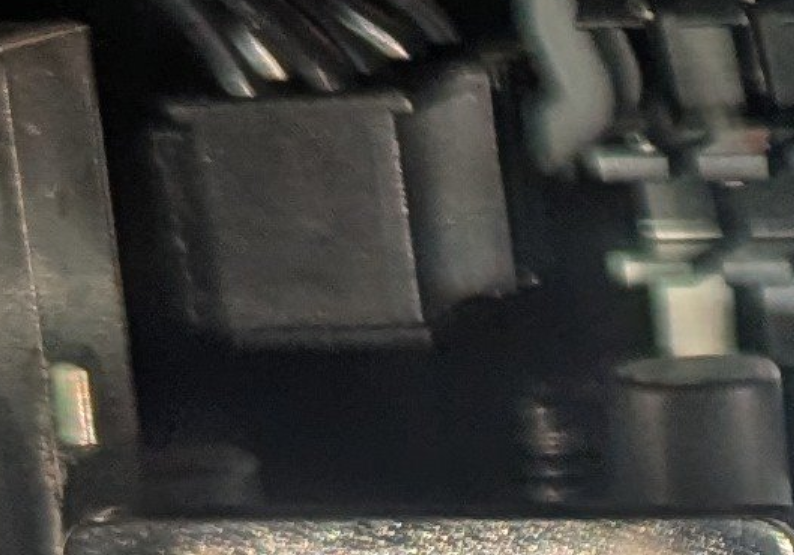

Was mir auffällt ist das der 8Pin EPS, hinter dem PS/2/USB Comboanschluß nicht richtig eingesteckt ist.
Kann sein das das ein normales booten verhindert weil der Kontakt nicht richtig zustande kommt.

Der Stecker ist drin, da ist nur im linken Bereich mehr Schatten. Und der TE hat es schon mit einzelnen Riegeln versucht, nicht mit 4.

In der Vergrößerung sieht es für mich so aus als ob der EPS Stecker nicht ganz drin steckt.
Das könnte die Ursache für die Fehler sein.

in der tat sieht das nicht so aus als ob da ein sauberer Kontakt besteht. zudem ist Zug auf dem Kabel was so nicht sein sollte.
Ich hofe mal das Bild ist von einem Aufbau außerhalb des Gehäuses ansonsten Auweia
