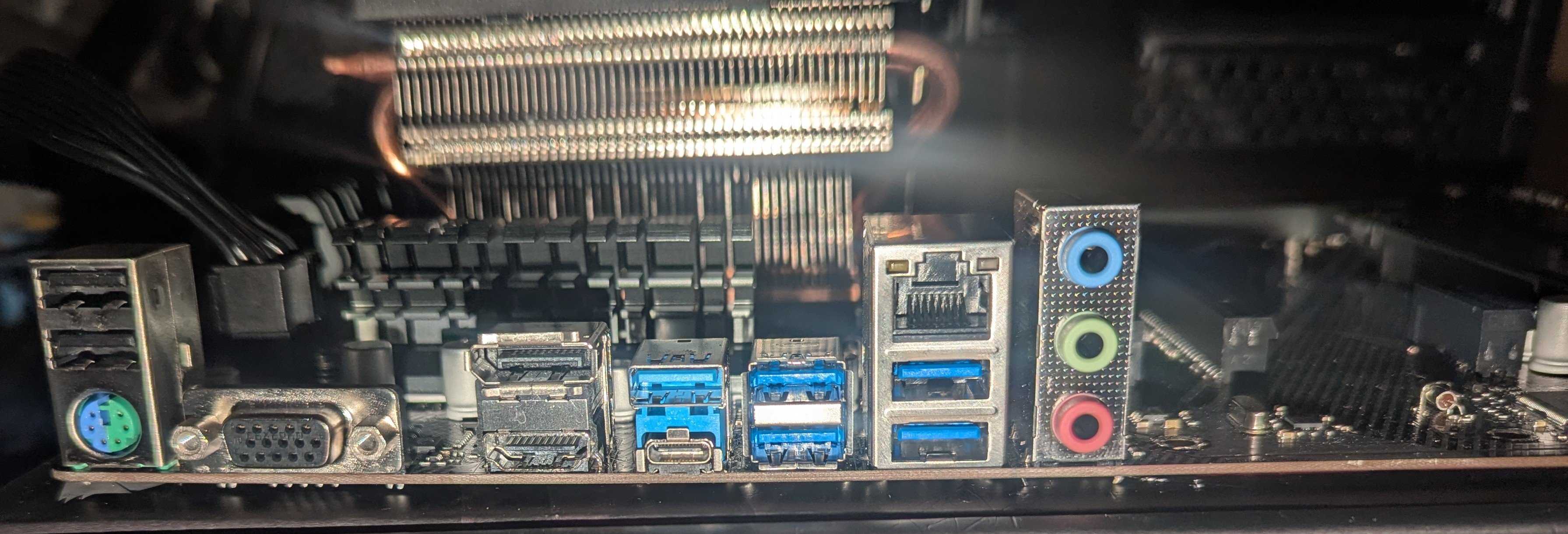

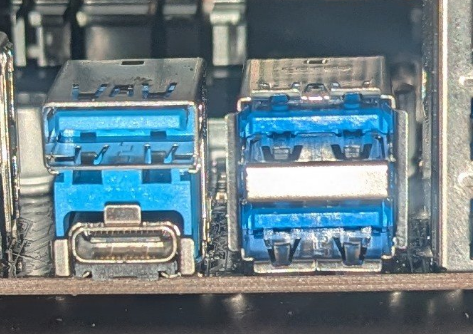

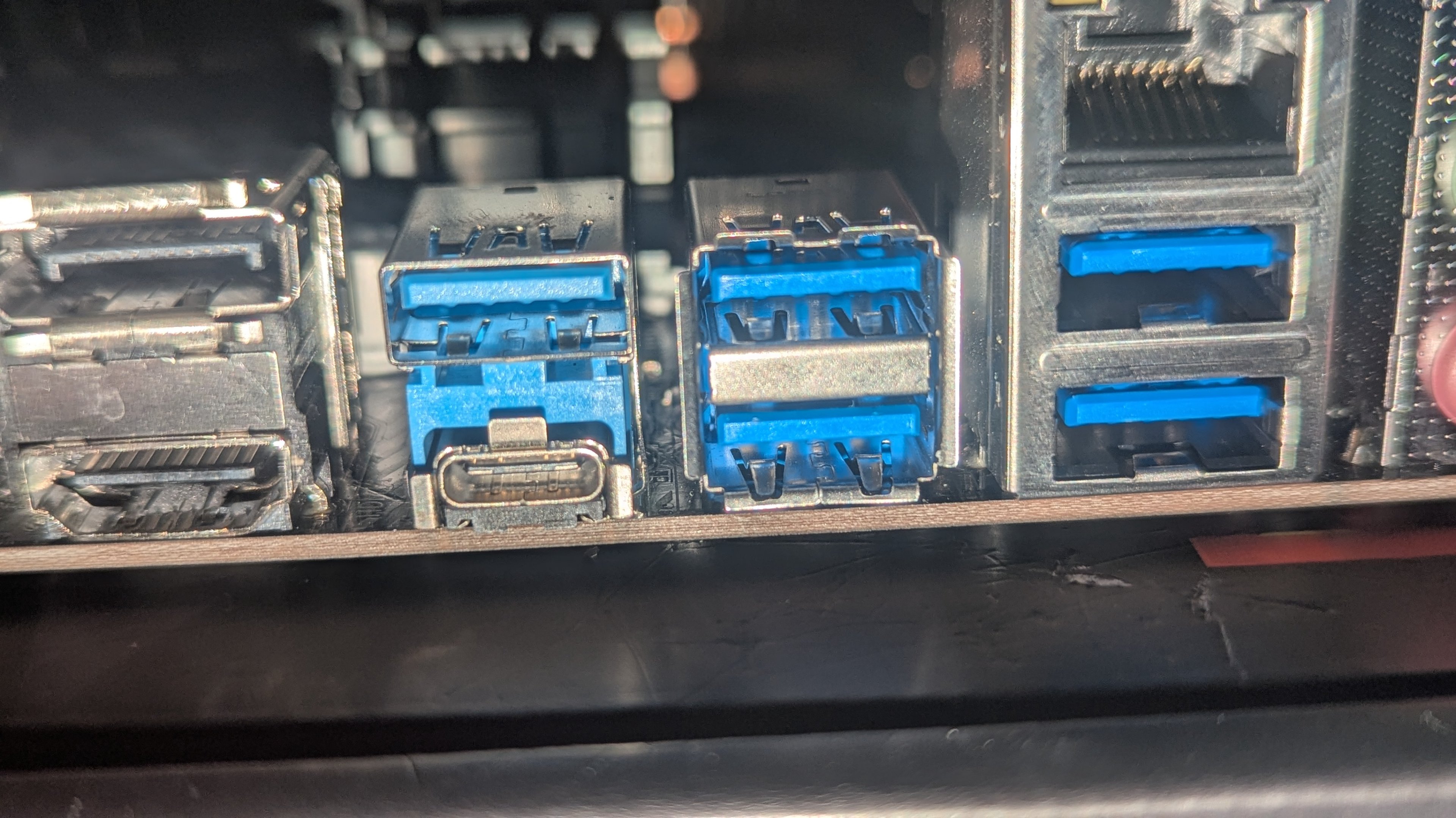

Da du es schon ausserhalb versucht hattest..hmm.. Zeige mal bitte noch Bilder vom IO-Bereich des Mainboards hinten.

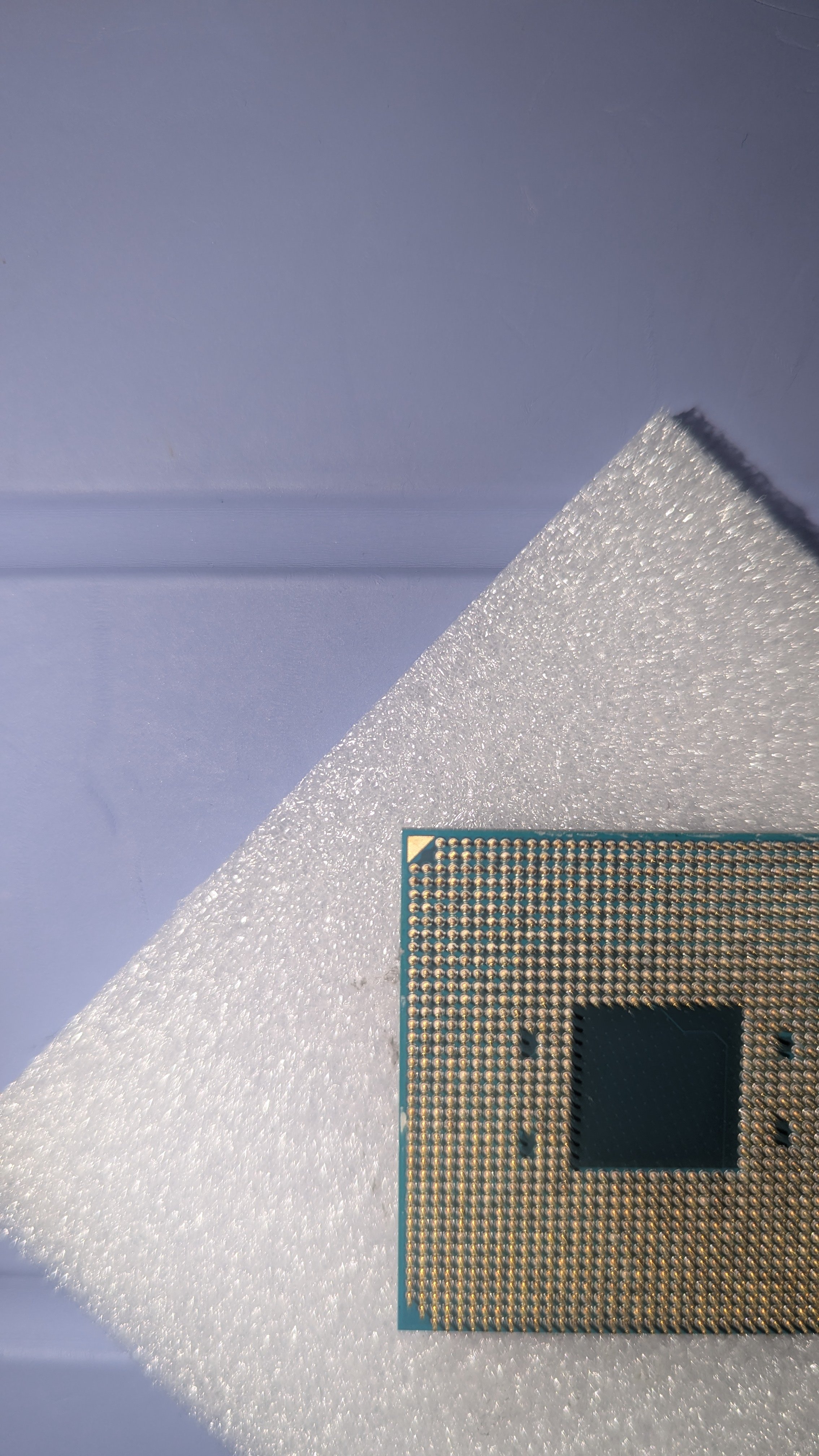

Okay. Im Anhang ein Bild davon und von der CPU (die Pins sehen eigentlich alle okay aus).

Und woher kommen die CPU und der RAM ?
Denke aber auch nicht, das der RAM das Problem ist. Da werden ja nicht alle RAM Riegel defekt sein.
Kein Booten ins BIOS/UEFI kann auch an einer defekten CPU liegen. Ein Board mit Fehlercodeanzeige hätte da schnell Klarheit geschafft.
Das Bild mit den CPU Pins ist leider ein wenig unscharf .....
würde eher sagen dass diss Board einen weg hat
oder auch das neue Netzteil, brauch man halt Komponenten um es gegentesten zu können

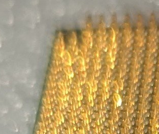

Kannst Du davon bitte noch ein größeres/schärferes Bild versuchen zu machen?
Sowie von der linken oberen CPU-Ecke?

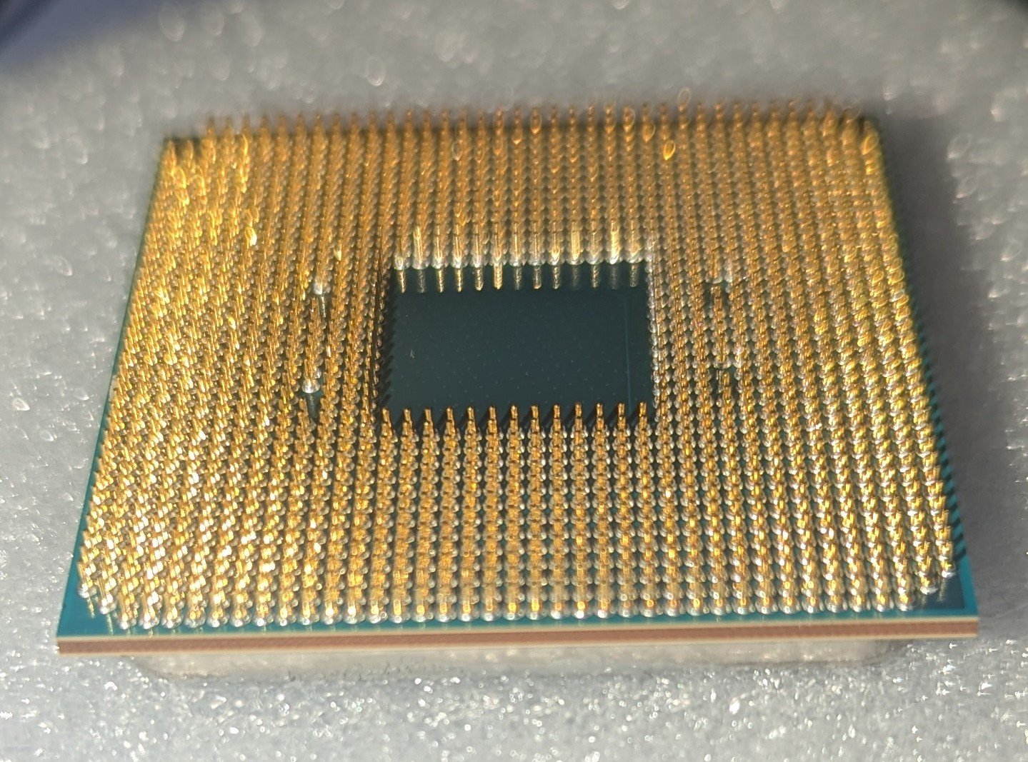

Ok, nur deutliche Gebrauchsspuren. Dann am besten diesen Riegel nun mal in allen Slots durchtesten.
