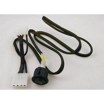

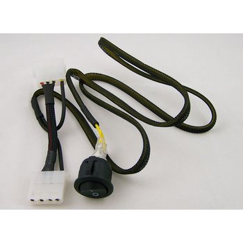

Ich hab mich noch ein bisschen eingelesen. Die bei Amazon angebotenen HDD Switches sollen alle mangelhaft in der Skalierung der Komponenten sein. Daraus resultiert bei einigen Nutzern scheinbar geplatzte Elkos oder nicht mehr funktionierende Festplatte nach 2 Jahren. Auf beides habe ich aber keine Lust. Mir schwebt da eigentlich eine viel einfachere Lösung vor, bin aber aufgrund der Angaben im Internet allerdings etwas verwirrt was die Umsetzung anbelangt.
Da die SSD's über ein Molex 4 Pin Kabel mit Spannung versorgt werden, würde ich ganz gerne einfach einen Schalter dazwischen setzen.
Sowas gibt es auch schon Fertig zu kaufen (s. unten). Der Molex Stecker ist ja wie folgt aufgebaut:
- Gelb: +12 V
- Schwarz: Masse
- Schwarz: Masse
- Rot: +5V
Alle Schalter die ich finden kann sind am +12 V Kabel angeschlossen, bei Wikipedia steht allerdings:
Zugunsten der Kompatibilität mit älteren Netzteilen, die keine 3,3-V-Stränge für den Anschluss von Festplatten bereitstellen, nutzten 3,5″-SATA-Festplatten zunächst nur 5 V und 12 V. 2,5″-Platten verzichten üblicherweise auf die Nutzung von 12 V, fast immer auch auf 3,3 V.
Sollte der Switch also eher am +5 V Kabel sitzen oder wie es auf den kaufbaren Molex-Switches im Internet steht, eher am +12 V?

Okay vor lauter Bäumen sieht man manchmal den Wald nicht. Oder ich eben keine 2 Poligen Schalter. Damit wären ja gleich beide Spannungen getrennt, aber dennoch, warum sind in den ganzen Molexschaltern nur die 12 V Kabel am Switch angeschlossen?
