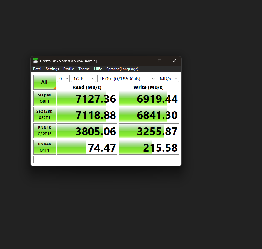

1 x PCIe 3.0 x16 passt die SAMSUNG 990 PRO Heatsink ?
Das da im Bild bei Dir ist lahm.
Mit dem gleichen Test den Du ausgewaehlt hast, komme ich hier auf sowas.
Die SSD ist eine aeltere Crucial P3 mit 1TB und die ist per diesem Kontroller (ist eigentlich ChinaWare)
mit einem ASRock B365M PG4 verbunden.
Sicher das Dein I: diese SSD ist die Du meinst?
Sorry das war die Falsche Platte lol.
Hier noch einmal

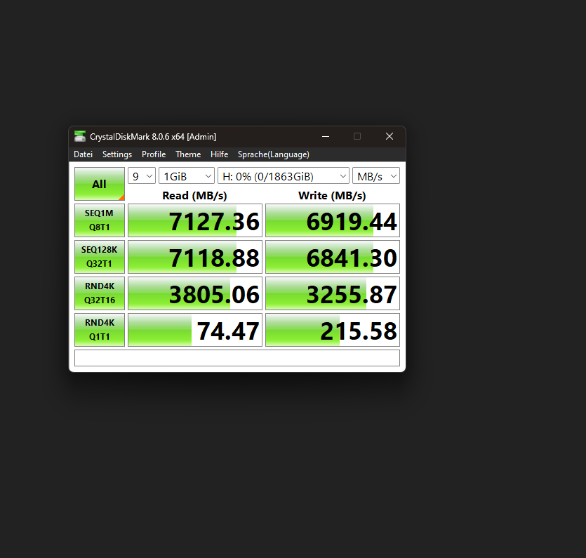

Passt doch.

CENGIZ1976 schrieb:
Ich habe auch dieses Schnelltest Tool von Crystal runtergeladen
Wunderbar, jetzt nur noch die richtige SSD dort auswählen - laut Deinem Screenshot hast Du nämlich eine von Deinen SATA-HDDs getestet. Am besten noch einen Screenshot von CrystalDisk Info dazu posten.
P.S.: sorry, nicht gesehen, dass Du bereits den richtigen Test gepostet hast.
CENGIZ1976 schrieb:
Ja, die Werte passen einwandfrei, bis auf die unterste Zeile (hängt aber teilweise von der CPU ab und von den Energiespareinstellungen, also mach Dir da keinen Kopf drum).
P.S.: trotzdem für alle Fälle Samsung Magician installieren und auf Firmware Updates checken. LG
