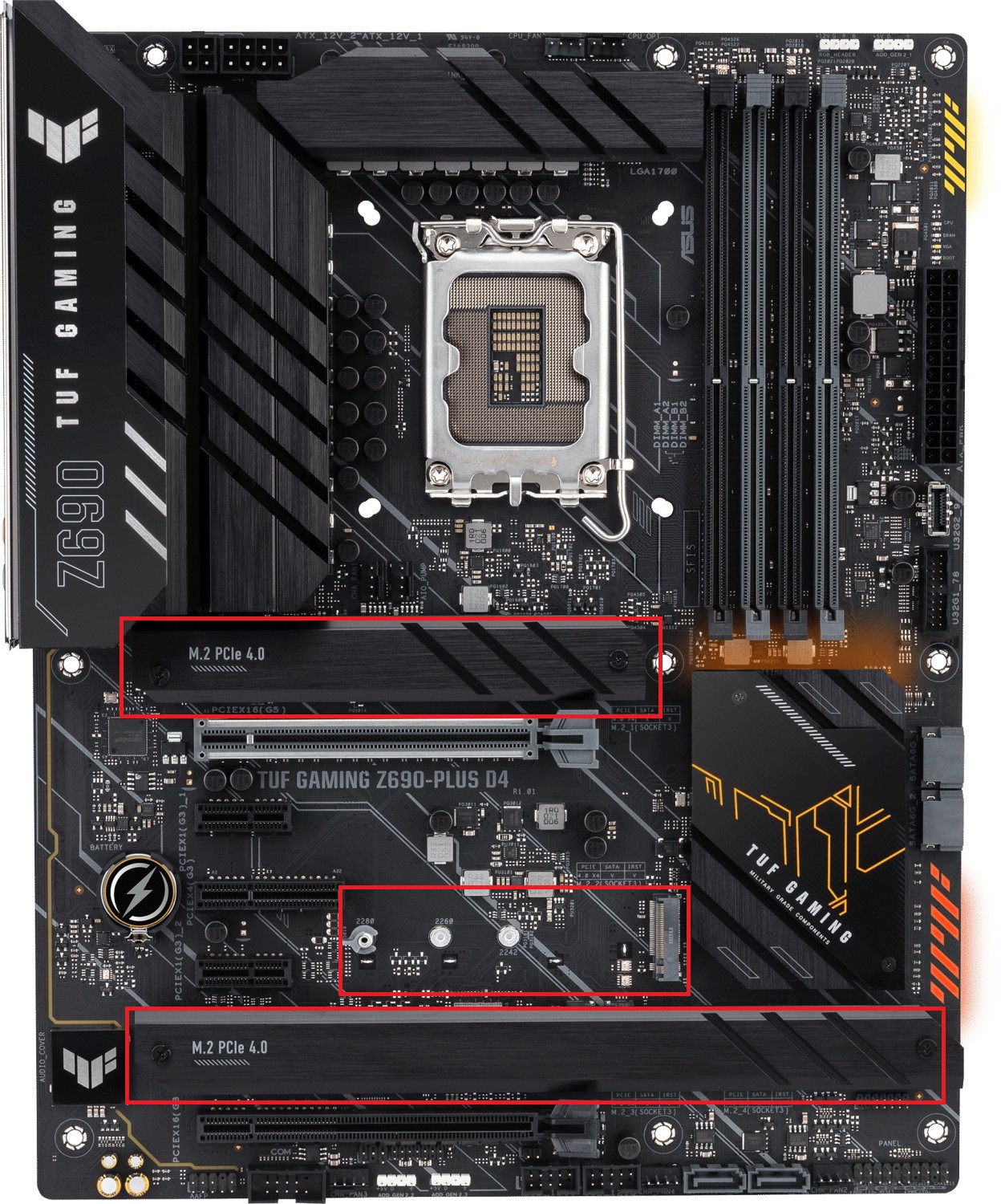

Hallo Leute,
ich habe mir die oben genannte SSD von Samsung gekauft, kann ich die problemlos auf die TUF GAMING Z690-PLUS D4 einbauen?
Ich habe kaum platz bei meinem MB, weil meine 6900 Red Devil sehr viel Platz einnimmt aber ich habe ganz unten links 1 x PCIe 3.0 x16
hier ein bild https://geizhals.de/asus-tuf-gaming-z690-plus-d4-90mb18u0-m0eay0-a2625555.html platz frei.
Es nennt sich 1 x PCIe 3.0 x16 G3 , kann ich die trotz Heatsink dort einbauen?
Die SSD gehört in einen M.2-Slot.
Das hat mit dem x16-Slot dort unten erstmal überhaupt nichts zu tun.
Das was du benötigst ist der "M2_1" bis hin zum "M2_4"
Diese Slots liegen unter den Alu-Blenden, die jeweils links und rechts mit der kleinen Kreuzschraube gesichert sind.

Kannst du die zur Not nicht unter die Kühlung vom Mainboard packen?
Steckplatz M2/4 - der ist rechts unten.

Du hast recht, ich habe aber kein Platz mehr frei , kann ich dafür einen PCI karte kaufenoder bzw ein Gehäuse wo ich es dann hinten auf dem MB mit einem USB kabel anschließen kann?

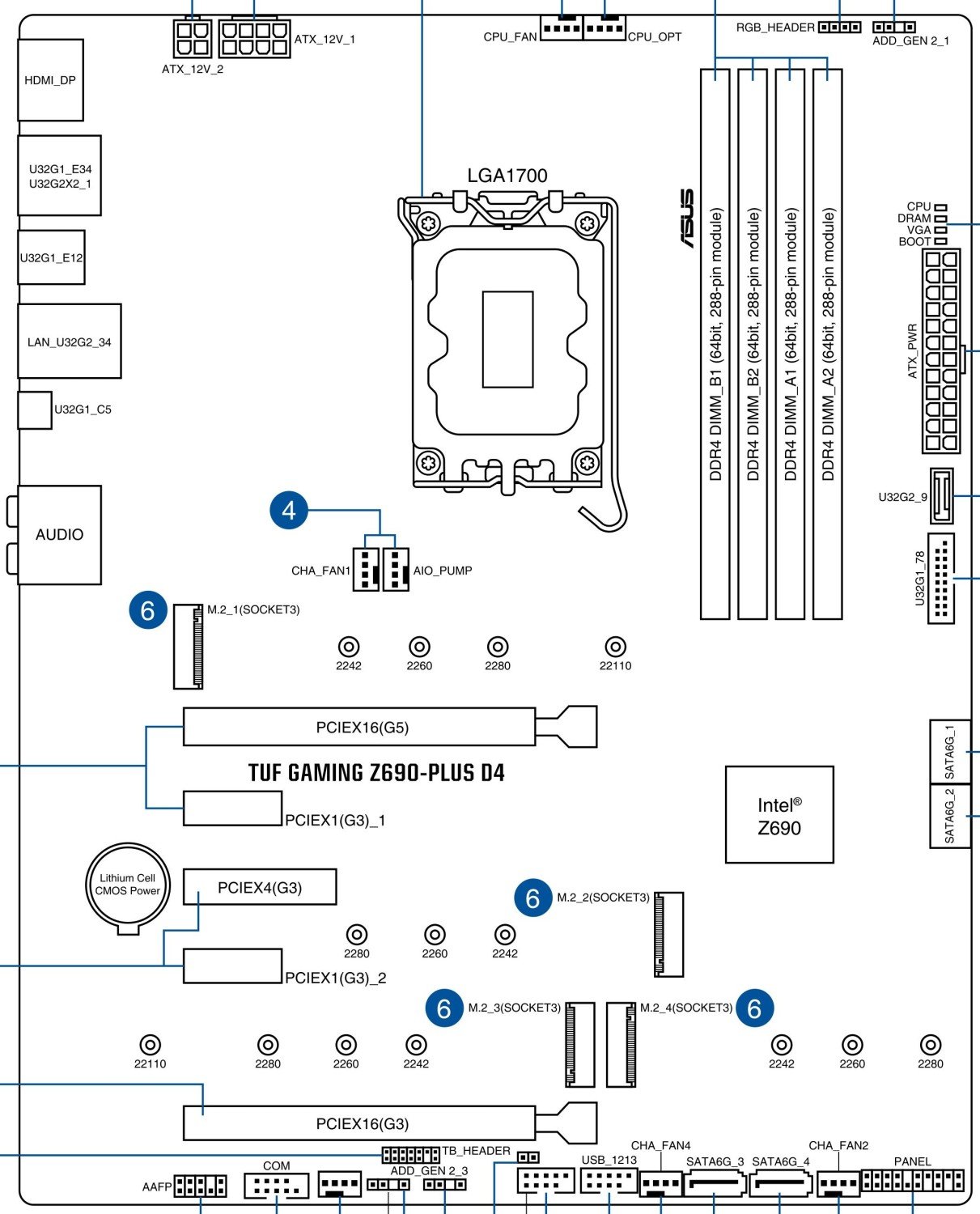

Du hast M.2 Ports auf dem MB, wo die SSD hingehört:
Ja.
Teure SSD kaufen und sie dann per USB anbinden :daumen:
Alles schon besetzt , ich habe mir die Samsung gekauft weil ich es günstig gekauft habe
Die sind alle belegt , klappt es vielleicht mit einer PCI karte oder bzw ein gehäuse wo ich es hinten mit dem USB verbinden kann?
Bitte immer gleich am Anfang die wichtigsten Daten angeben!
Ja, du kannst dir eine Adapterkarte von PCIe 16x auf M2-PCIe kaufen und darin die SSD nutzen.
Aber kein Adapter für M2-SATA!!!
Der PCIe-Slot ganz unten ist mit 4x PCIe 3.0 angebunden.
Also sollte die Karte ohne Heatsink in jedem NVME-PCIE-Adapter funktionieren, bzw. mit Heatsink in einem offenen Adapter.
