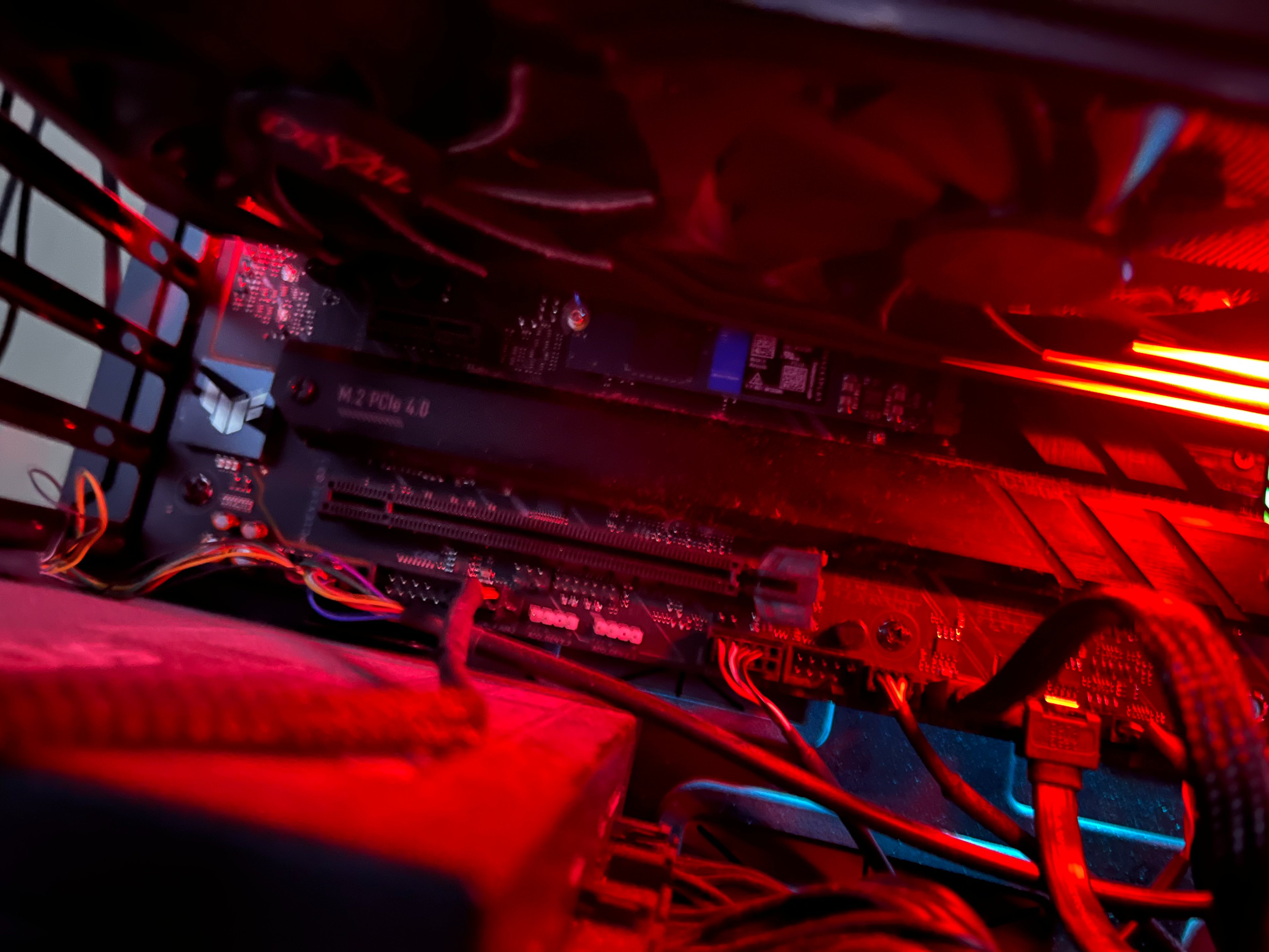

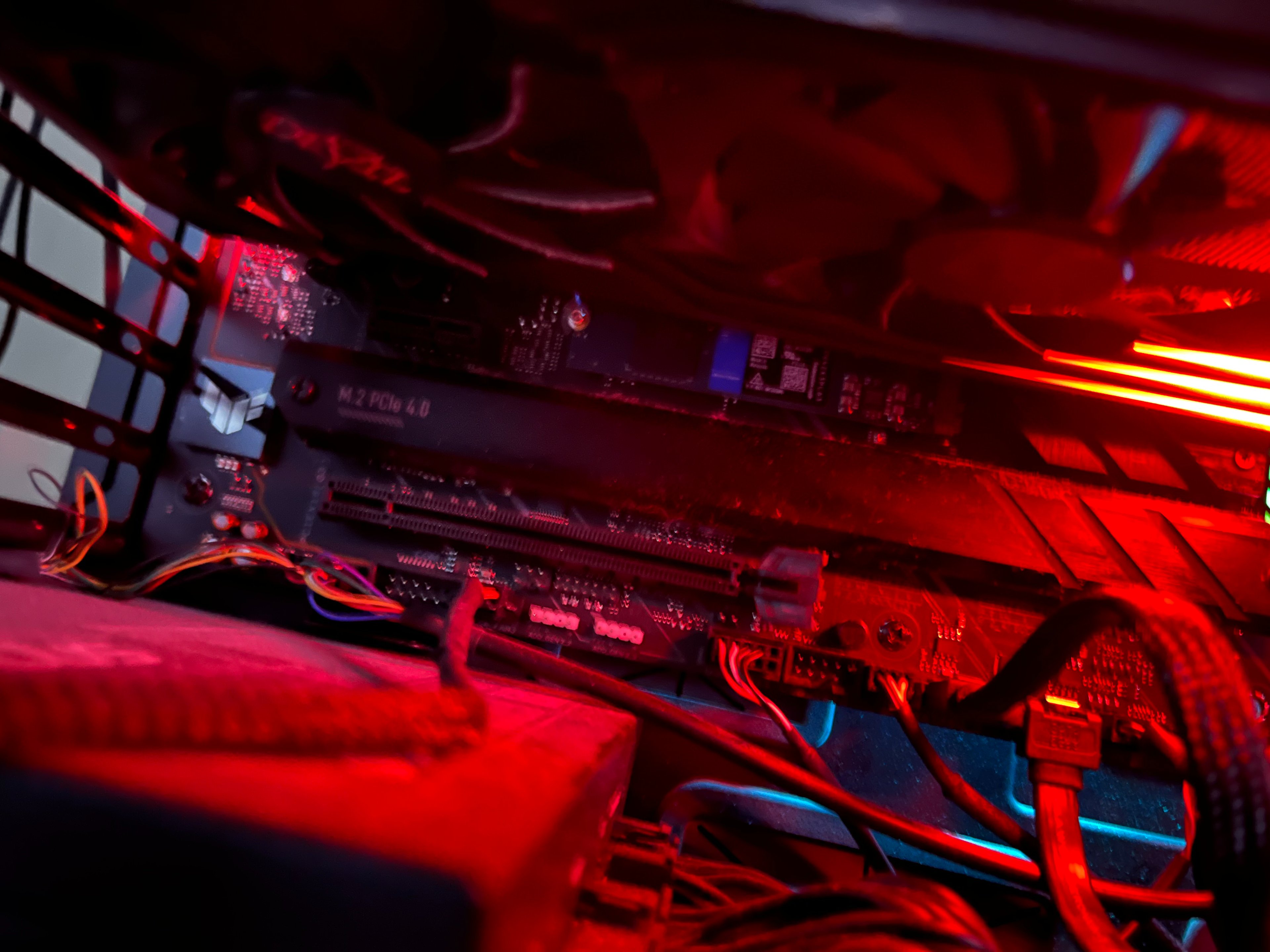

Edit
Ich sehe grad , da ist kein platz auf die M.2 Slot ,da die Graka blockiert weil die Samsung noch die Heatsink hat.
Muss ich doch wohl die Samsung auf den Adapter einbauen
Vielleicht sieht man es , die WD Blue gleicht dicht hinter der GRAKA , da passt die Samsung nicht
In Deinem Fall würde ich die Samsung 990Pro einfach in den obersten M.2-Slot (oberhalb der Grafikkarte, also zwischen Graka und CPU) einbauen. Und die SSD, die dort steckt (vor allem eine WD Blue kann man locker in ein 3.0-Slot einbauen!) unten im Adapter.

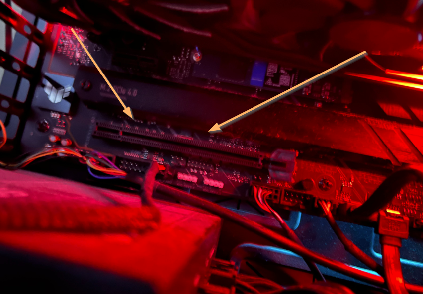

HisN schrieb:
Ist ganz klar ersichtlich dass er den PCIe-Slot unten auf seinem Board meint.
Hätte ja auch sein können, das ihm nicht bewusst ist, das da noch Steckplätze versteckt sind.
CENGIZ1976 schrieb:
Ein Ja oder nein genügen
Ja
CENGIZ1976 schrieb:
ob sie trotzdem in diesem Adapter
Ja. Die Seite mit dem Kuehler zeigt ja nach unten.
Da unten rein? Passt definitiv.

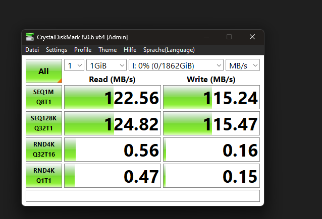

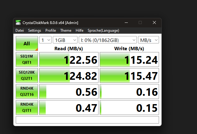

Hi Meine Lieben,
meine SSD ist endlich angekommen , da lobe ich mir Amazon für den schnellen Lieferdienst aber kommen wir zum Thema Zurück.
Ich habe die WD Blue SSD in die Sarpent PCI Karte eingeschlossen.
Ich habe auch dieses Schnelltest Tool von Crystal runtergeladen aber ich weiß nicht ob es schnell ist bzw, ich kenne die richtlinie der SSD nicht hier ein Screenshoot
