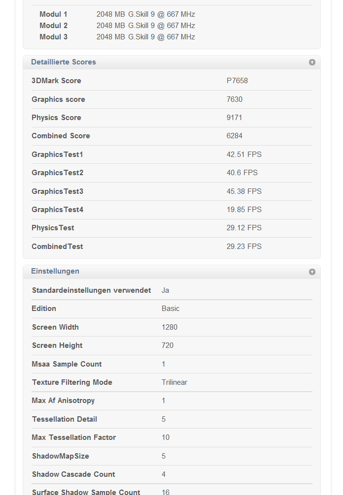

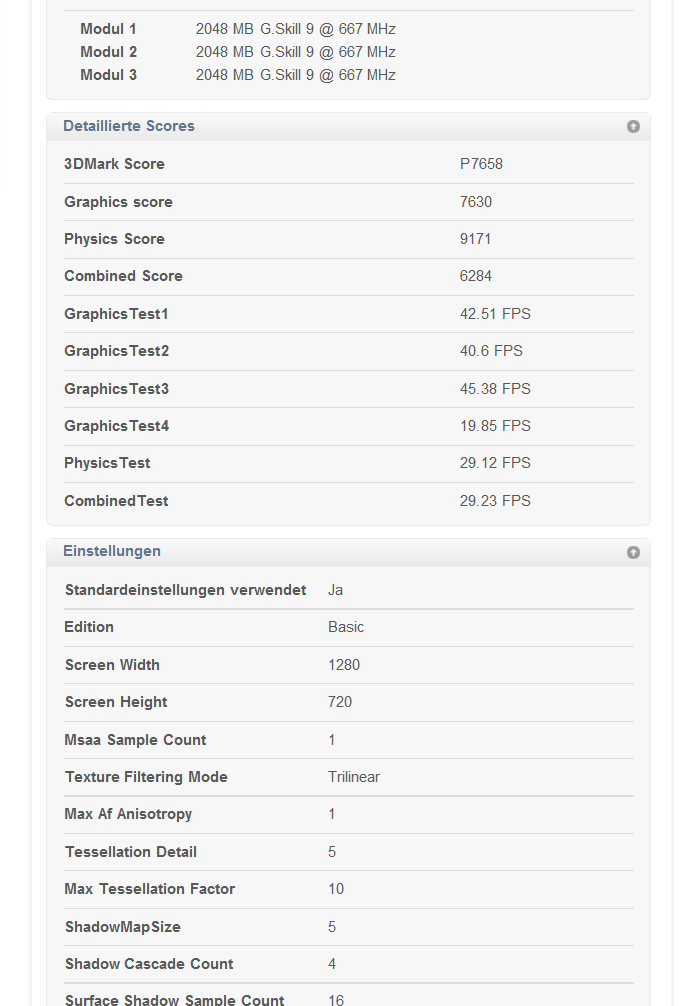

Ich muss meine oben geäußerte Kritik zurück nehmen.
Der 10.12er läuft gut. 3Dmark11 liefert im Vergleich zum 10.11er fast identische Ergenisse:

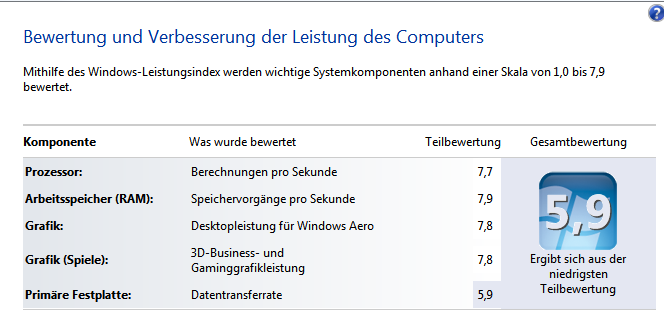

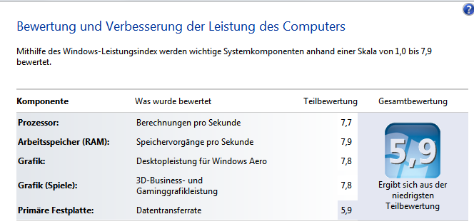

Das mit dem Leistungsindex kann ich nicht bestätigen:
