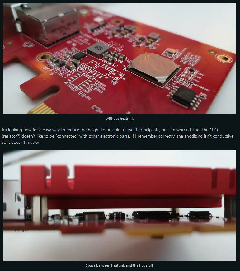

@wern001
Ich habe ebenfalls eine Asus XG-C100C (in einem Eigenbau-NAS - aber seit Ewigkeiten offline)
Ich kann mich noch daran erinnern, dass der Kühlkörper damals kaum bzw. keinen Kontakt zum Chip hatte und es dadurch Verbindungsabbrüche und Speedverluste gab.
Nachdem ich dann selbst nachgebessert hatte, lief das Ding ohne Probleme.
Hier bei einem Leidensgenossen gut sichtbar: https://www.reddit.com/r/HomeServer/comments/127o4s6/nic_mod_to_improve_cooling_asus_xgc100c/

Völliger Quatsch. Auf dem Foto fehlt einfach das Wärmeleitpad.BassCatBall schrieb:Hier bei einem Leidensgenossen gut sichtbar:

Bei mir war auch kein Pad, sondern einfach NICHTS.
Ich hatte dafür eine kleine Kupferplatte genutzt.

Quatsch, das Pad wird ja schon vom Hersteller draufgemacht. Warum es auf dem Foto fehlt ist unklar. Die Beschriftung im Bild lässt vermuten, dass jemand unbedingt selbst Wärmeleitpaste auftragen wollte, was halt Blödsinn ist. Die Karte läuft hier seit Ewigkeiten völlig problemlos, mit dem Wärmeleitpad, welches von Anfang an drauf ist.wern001 schrieb:Wenn man da ein fettes Wärmeleitpad brauch ist das einfach nur Murks vom Hersteller!
