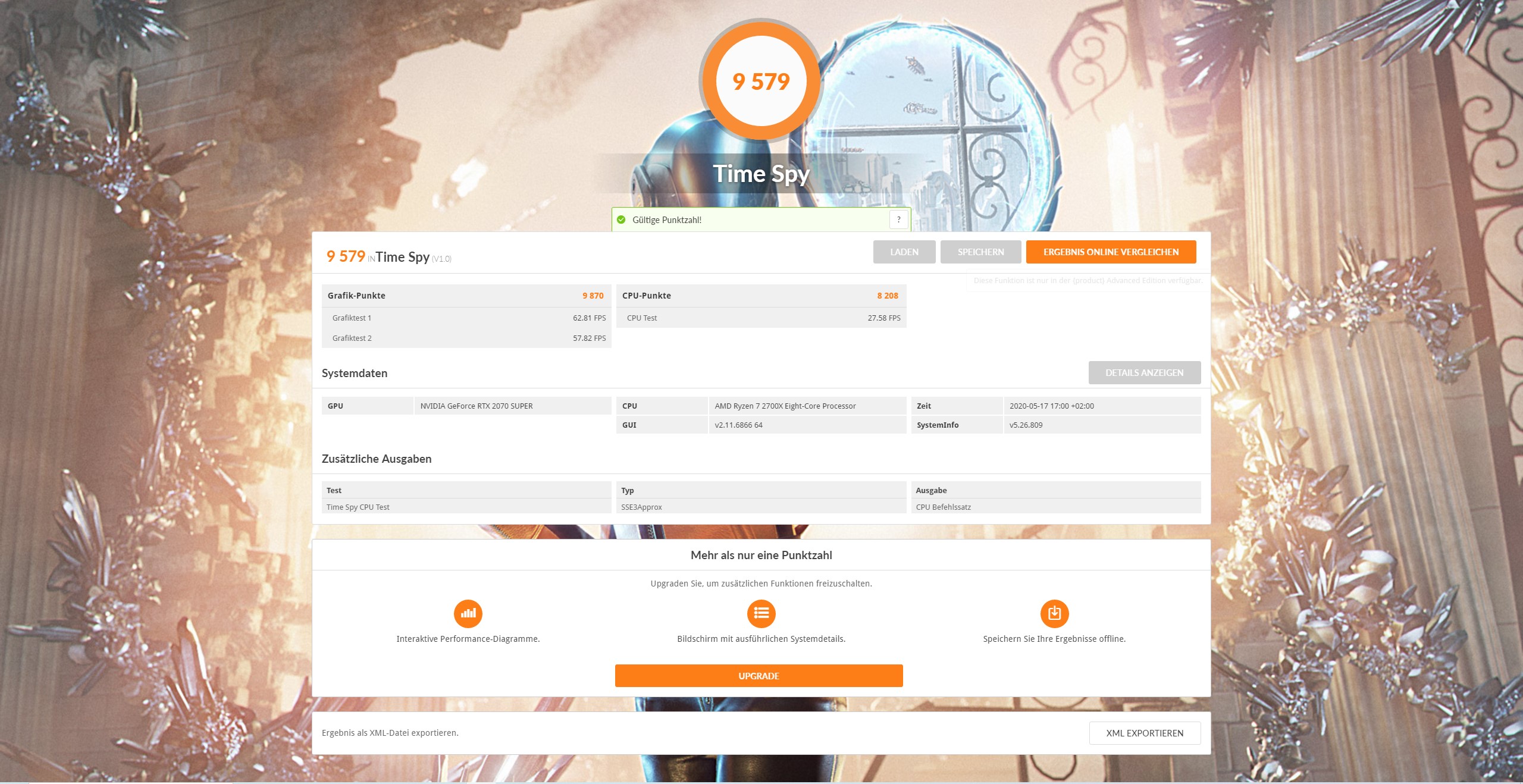

Hallo habe die gleiche Graka und mal eben Timespy durchlaufen lassen.
kein OC nur Power Target auf 111 % gestellt.
Mir fällt aber gerade auf das der Grafikspeicher nur mit 1700 MHz läuft, korrigiere das mal und melde mich dann erneut

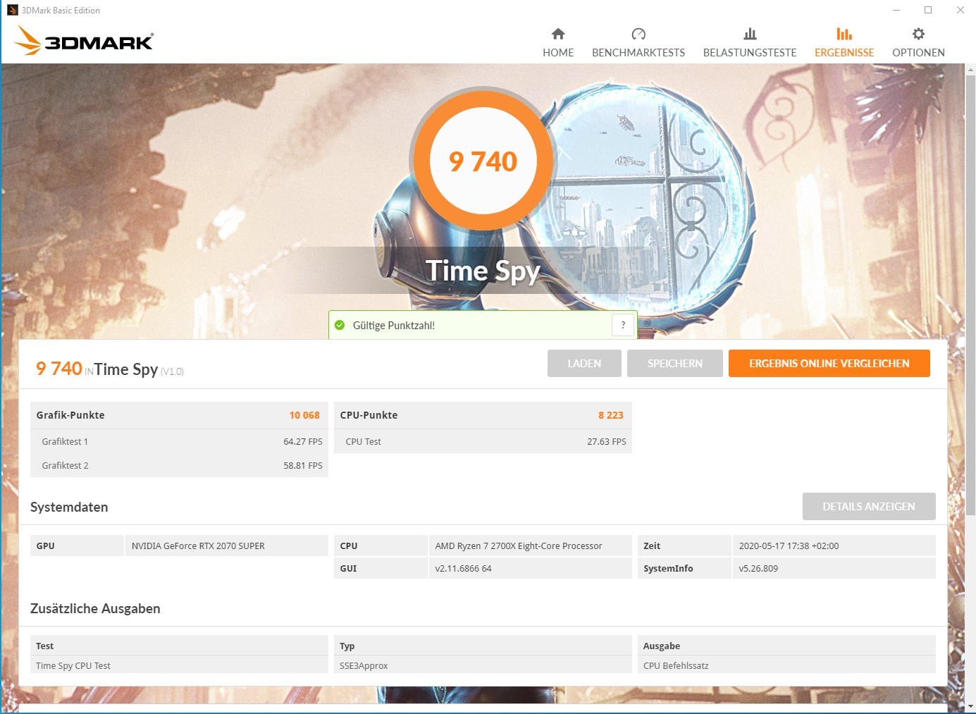

Da wir die gleiche Karte haben... wie ist den dein Speicher getaktet ? Komischerweise geht meiner nach Neustart immer wieder auf 1700 Mhz dachte die Karte hat 1750 Mhz VRam Takt.
Edit: Das ist das Ergebnis nachdem ich den Vram Takt von Hand korrigiert habe, ka warum mir da 50 Mhz unterschlagen werden.

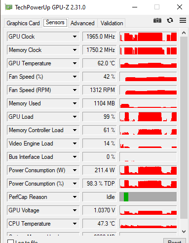

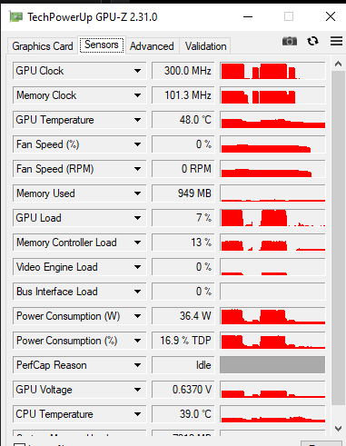

Hi @Xoxo1
hab folgendes in GPU-Z wenn ich FurMark laufen lasse.
Ohne FurMark:
