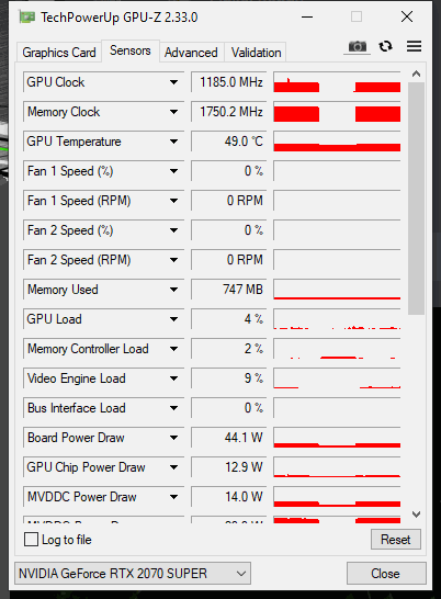

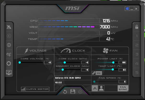

Hallo zusammen. Seitdem ich vor 3 Tagen ein Windows Update gemacht habe läuft meine Grafikkarte Permanent auf 1200mhz GPU und 7000mhz Speichertakt.
Es handelt sich um eine RTX 2070 Super von MSI. Habe schon die NVIDIA einstellungen geprüft und dort ha5t sich nichts verändert. Es wurden keine neuen Bildschirme etc angeschlossen. Normal war immer ein Takt von 300 Mhz zu 400-450 Mhz. Was könnte das Problem hierfür sein? Wie gesagt es hat sich nichts geändert...

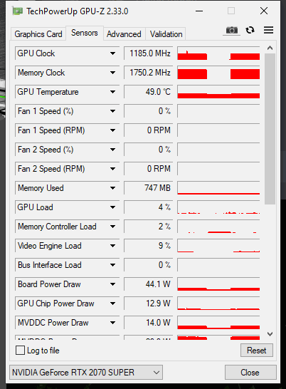

UPDATE: laut GPU-Z liegt der Speichertakt allerdings nur bei 1750 Mhz.... was stimmt jetzt?

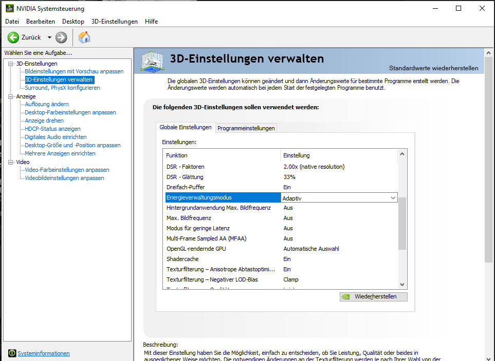

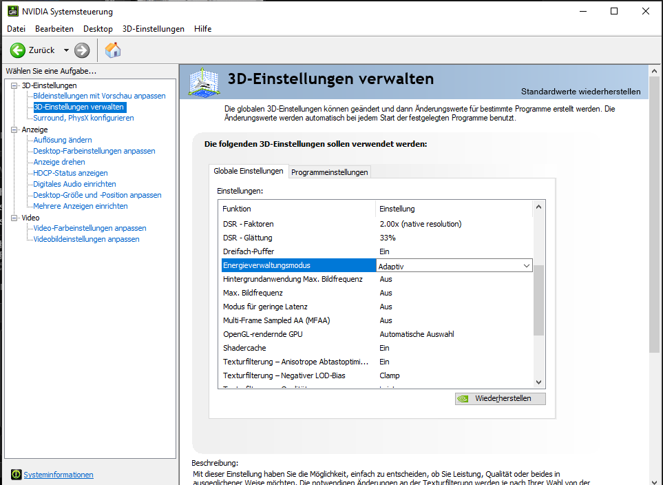

schau mal in der nvidia systemsteuerung-3d-einstellung verwalten und schau ob adaptiv eingestellt ist. wenn nicht stell um und kontrollier einmal.
flug_rosetto schrieb:
hallo
Ja isses... hab nen Screenshot hinzu gefügt...
Die Karte hat GDDR6 Speicher, welcher nach QDR Norm arbeitet. Damit werden pro Takt 4 Datempakete transportiert. 1750 * 4 = 7000. Die Anzeigen sind also identisch.
