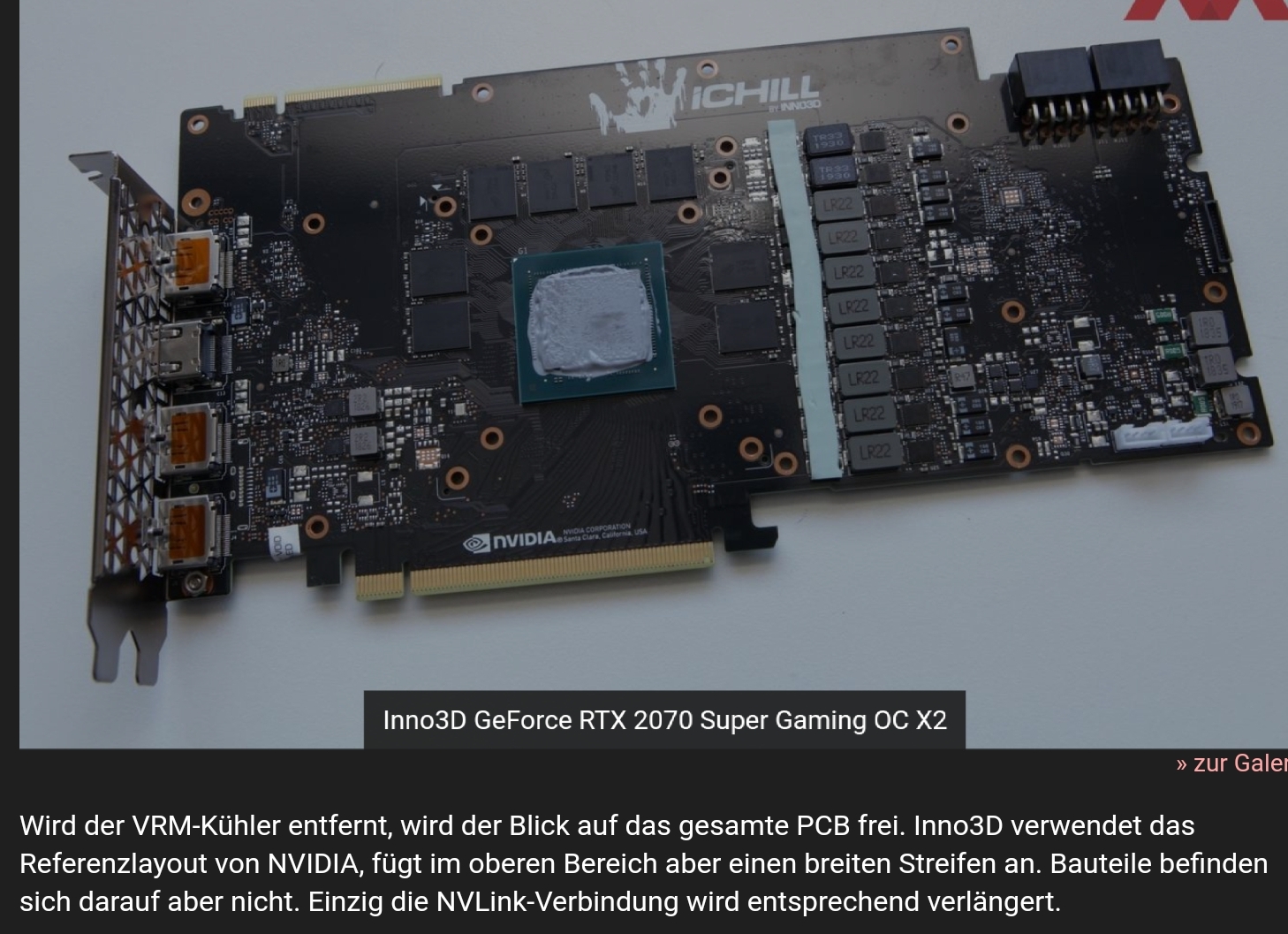

erstmal vorne weg, ich frage ich mich ob man das PCB der Inno3D als referenz PCB einstufen kann. Im Testbericht bei Hardwareluxx steht: "Inno3D verwendet das Referenzlayout von NVIDIA, fügt im oberen Bereich aber einen breiten Streifen an. Bauteile befinden sich darauf aber nicht." Ist dieser Streifen von Relevanz für einen Wasserblock der für ein referenz PCB gedacht ist?

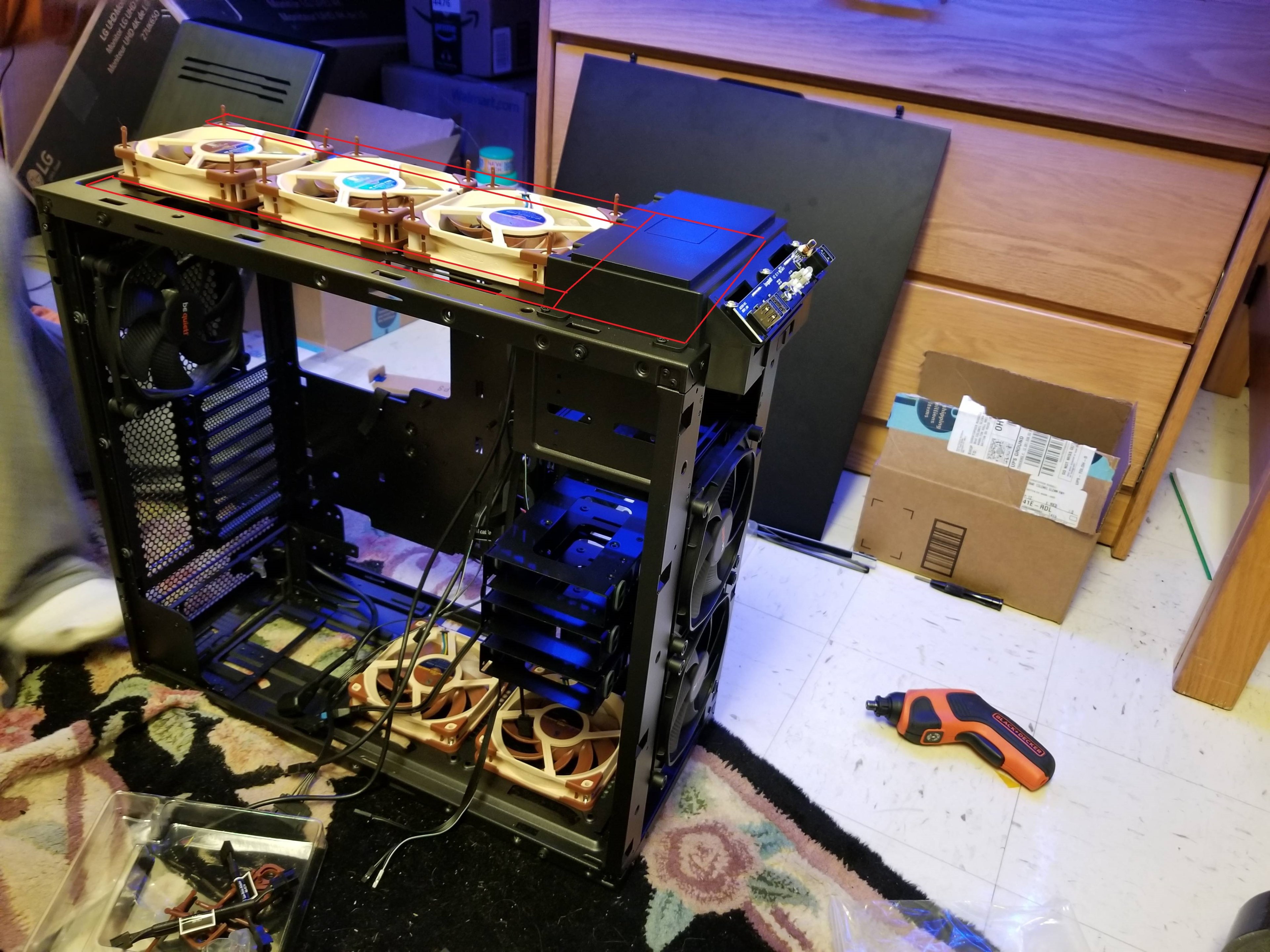

Ich muss derzeit auch ein Dark Base Pro. 900 rev.2 nutzen weil ich in ein anderes Bastelzimmer im Haus umgezogen bin und das Case derzeit noch links stehen muss auf dem Schreibtisch. Das Case hab ich günstig ergattert und weil es Invertierbar war , hat es halt gerade gepasst. Derzeit such Ich nach einer besseren Lösung weil das Dark Base Pro 900 rev 2 ist Kühltechnisch echt Müll egal ob mit Luftkühlung oder Wasserkühlung.
Selbst mit einer Wakü wie Ich kommst du damit nicht weit wenn du es nicht selbst verbesserst.
Einige haben da solche Sachen gemacht:
https://www.computerbase.de/forum/threads/dark-base-pro-900-rev-2-airflow.1834071/
Die erste Maßnahme war bei mir im Deckel die zusätzlichen Abdeckungen entfernen die eigentlich die Lüftergeräusche dämpfen sollen (von innen, vorher Gitter abbauen um vernünftig Fräsen zu können)
Mit einem Dremel und einen Fräser für 10 Euro von Dremel (Amazon) das hat schon extrem etwas gebracht.
also nächstes hab Ich um den Radiator (der eine Push/Pull Konfiguration hat) einfach schwarze Matte Klebefolie aus dem Baumarkt geklebt, durch die kleinen Schlitze im Deckel bekommt man kaum Luft gedrückt. Wodurch dann die Luft an den Seiten wieder zurück in Case gedrückt wird um das zu vermeiden habe Ich rund herum um die Lüfter alles abgeklebt damit die Luft nur noch ein Weg kennt.
hier von Google ein Bild auf dem ich rot umrandet habe wo die Klebefolie Sitzt
Ich wollte eigentlich auch noch vorne an der Front Links und rechts die Plastik Schallbrecher wegfräsen aber ist nicht mehr nötig mittlerweile bekomm Ich so die Abwärme ohne Probleme aus dem Gehäuse. Bis Ich eine bessere Lösung gefunden habe. Eventuell hol Ich mir auch wieder ein Corsair 1000D wenn Ich das Zimmer renoviere und zieh dann auf die andere Seite vom Zimmer. Mal schauen Ich weiss noch nicht wie Ich es mache.

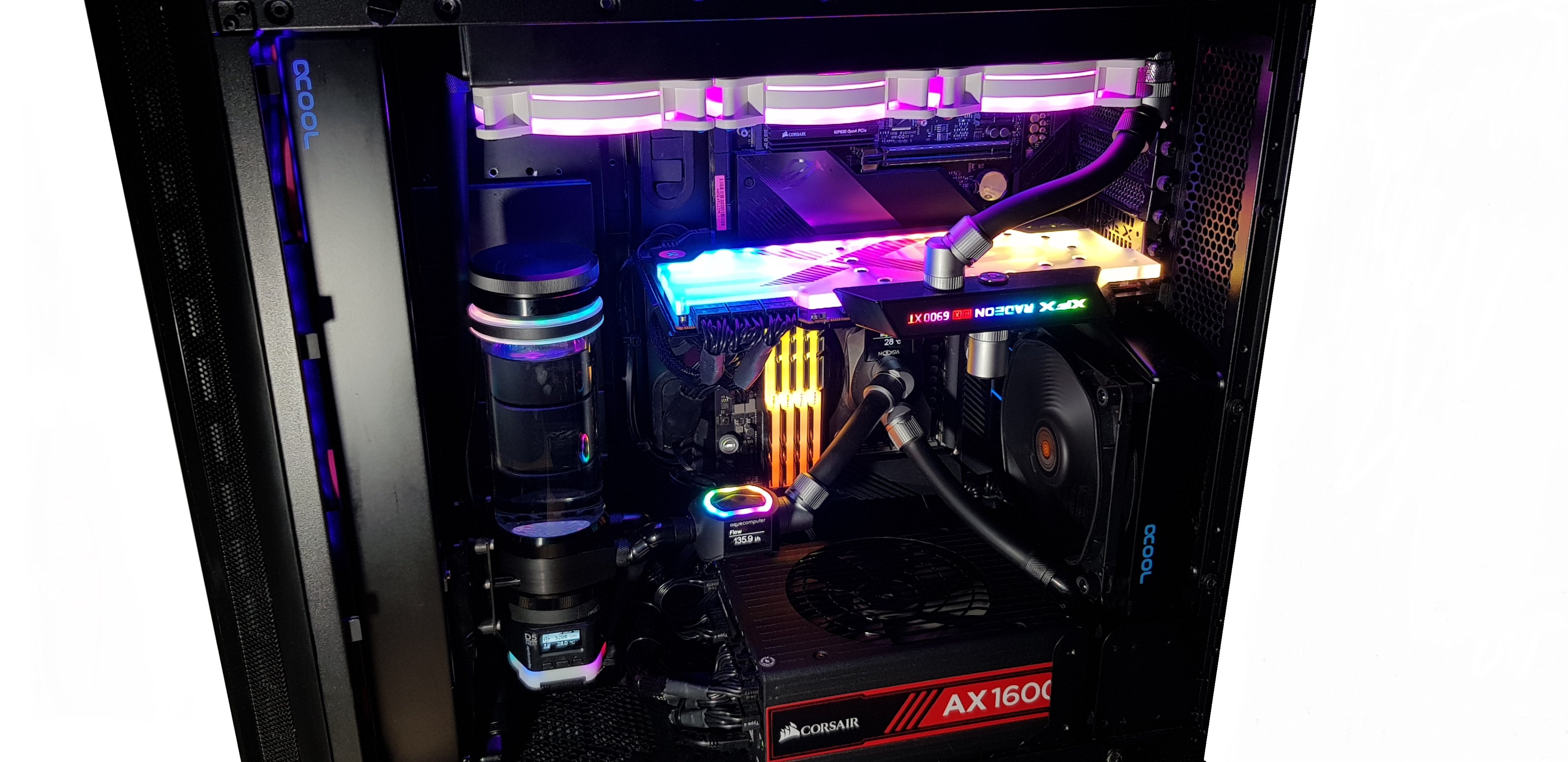

verbaut ist in dem Case ein 140mm 30er X Flow Radiator hinten mit Push, oben ein 360mm 45er X-FLow Push/Pull und vorne ein 420mm 45er Radi mit nur Push. Kühlt ein 5950x und eine 6900XT
und Ich hatte vorher eine XFX 6900XT Black Luft gekühlt , Ich kenn die Probleme und hab mir dann eine XFX 6900XT Merc Zero geholt auf der schon vom Werk aus der Wasserblock ist.

Schaut mal hier. Die Anschlüsse für die Schläuche scheinen mir auf der selben Höhe zu sein wie der restliche Kühlkörper. Somit müsste das doch eigentlich passen?
Die Inno hat exakt das selbe PCB wie die von NVIDIA bloß mit dem extra Streifen. Desshalb dürfen die Anschlüsse nur in eine richtung sein und es muss auf der selben Höhe sein. Schau dir die Bilder vom Testbericht an und vergleich diese mit der von NVIDIA. Ich hqb die Seite etwas weiter oben schon verlinkt.

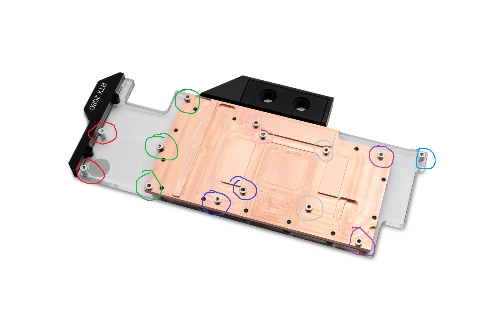

dann würde der passen laut EK liste:
https://www.ekwb.com/configurator/waterblock/3831109815908
https://www.ekwb.com/shop/ek-vector-rtx-re-copper-plexi
müsste dieser sein bei Amazon falls die richtige Artikelnummer eingetragen wurde
https://www.amazon.de/dp/B07PZT262S...eizhals10-21&ascsubtag=SSe2UvcHRizdEuU9YNqnNQ
die drei müssten passen aber nochmal bei der EK liste nachgucken für jeden Block, den ersten hab ich dir ja schon verlinkt
https://geizhals.de/ek-water-blocks-quantum-line-ek-quantum-vector-rtx-re-v66930.html

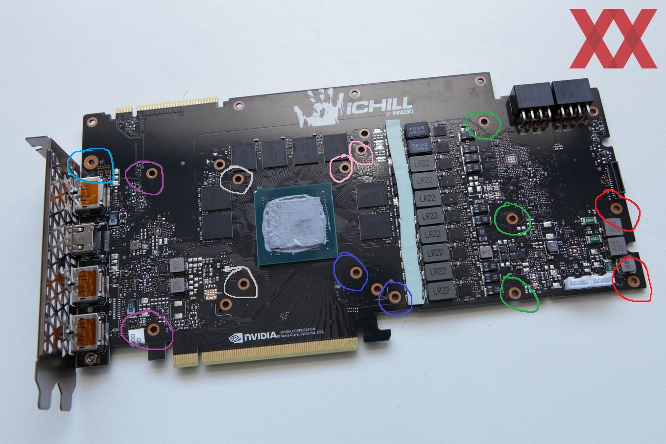

ich hab dir mal die schrauben farblich markiert damit du einen durchblick hast^^

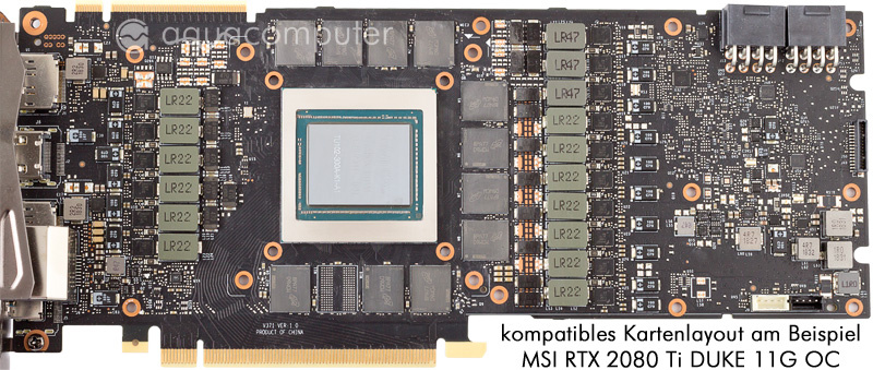

wenn es wirklich zu 100% das Referenzdesign ist dann müsste der heir auch passen
https://shop.aquacomputer.de/product_info.php?products_id=3793
Aquacomputer halt, meiner Meinung nach der Mercedes unter den Kühlern^^
hier ist das PCB von Aquacomputer kannst ja die Produktbilder durchklicken

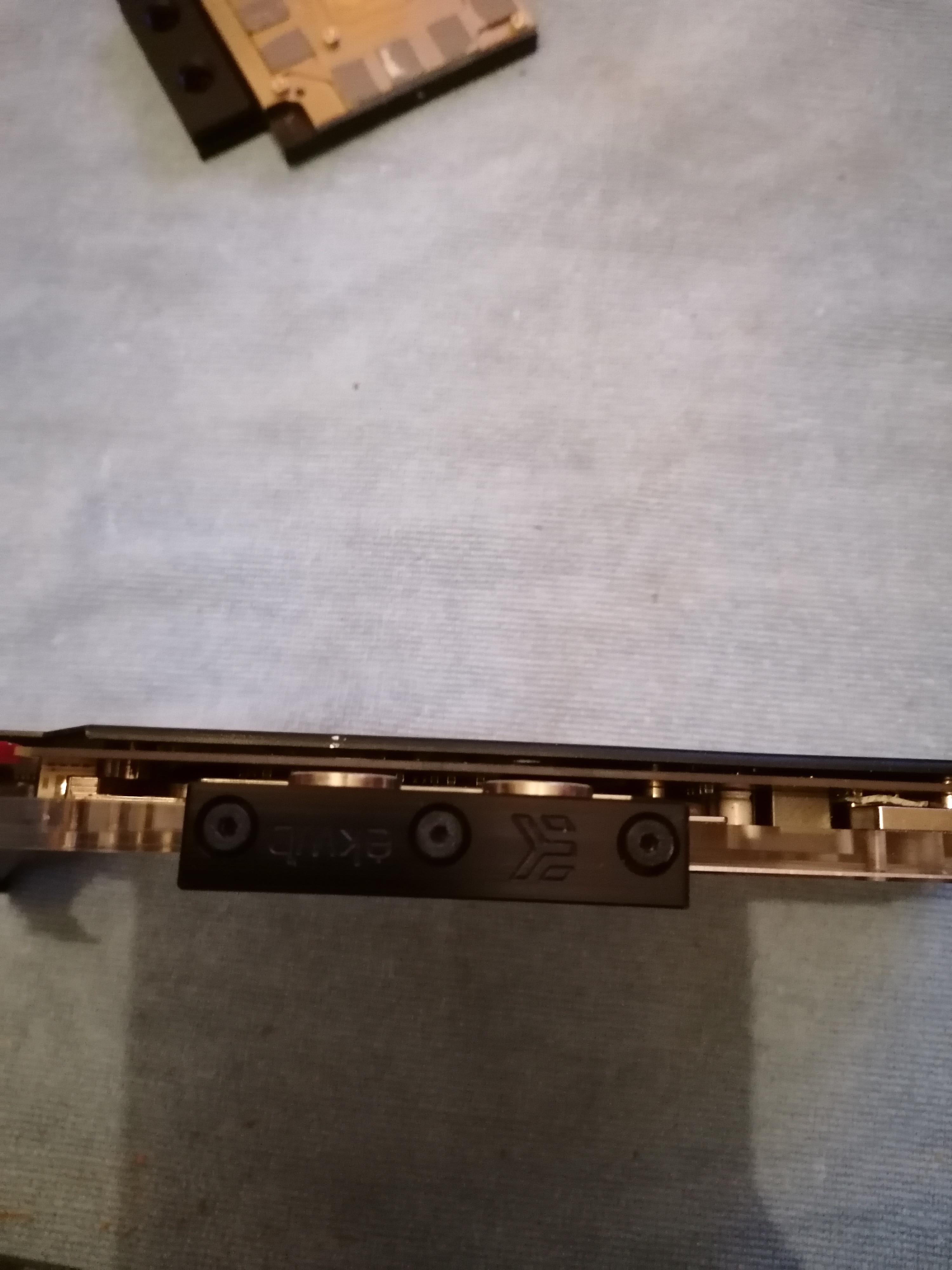

BadMan2.0 schrieb:
ich habe die OC X2

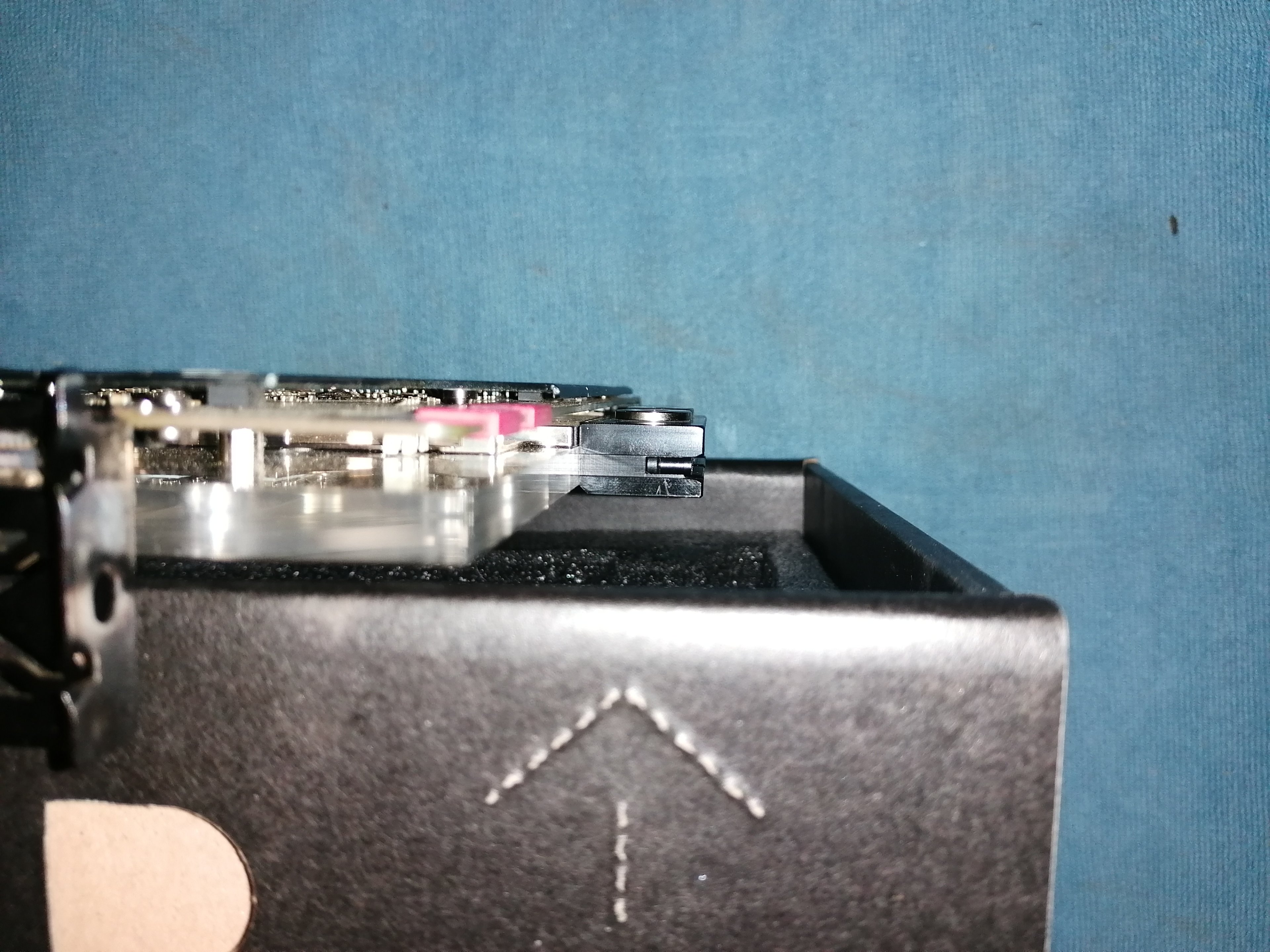

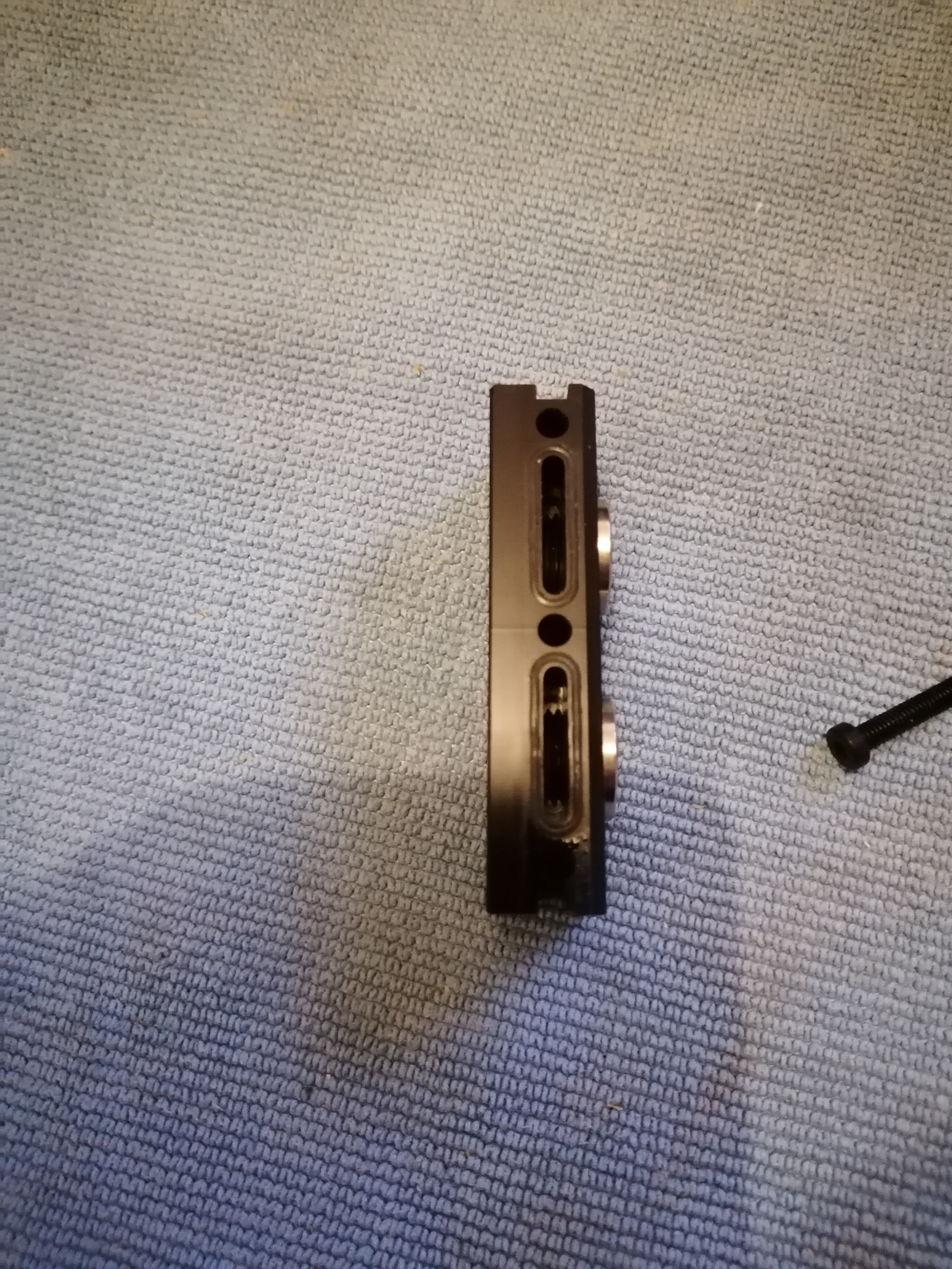

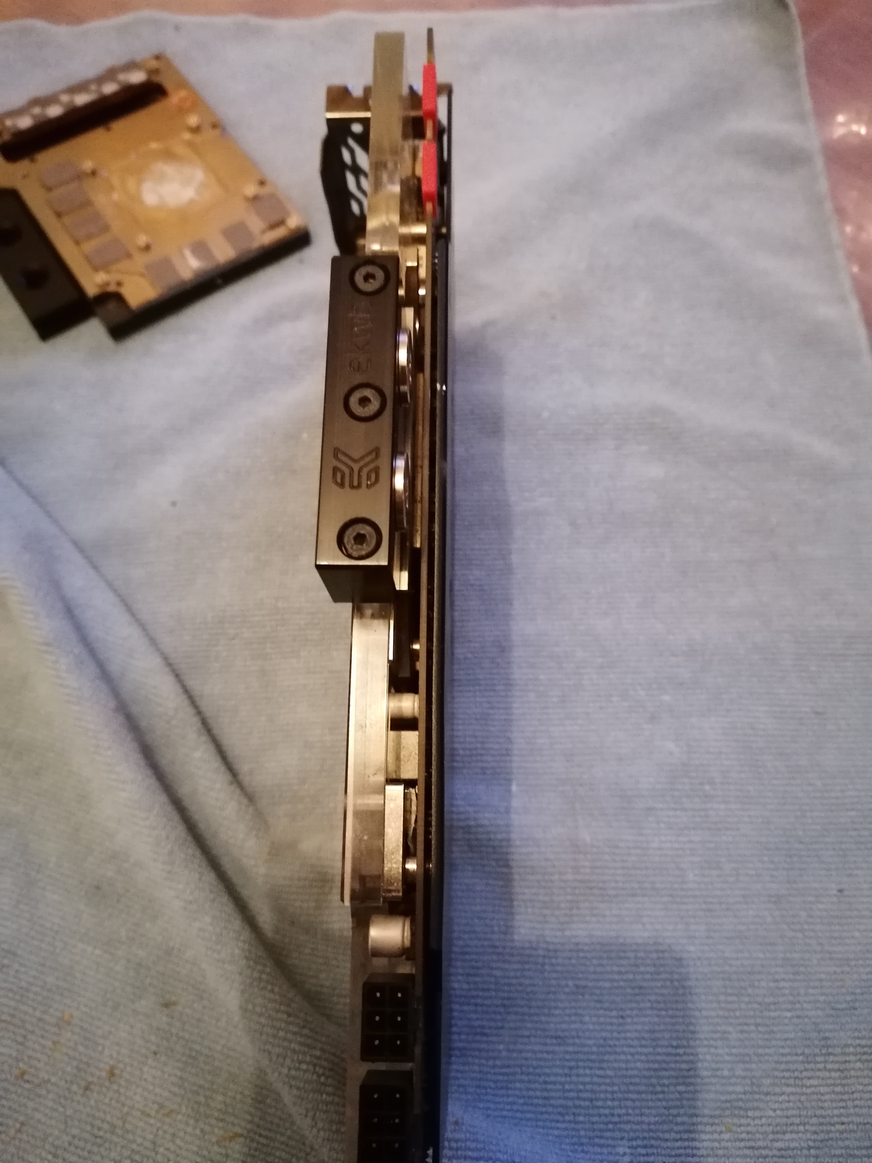

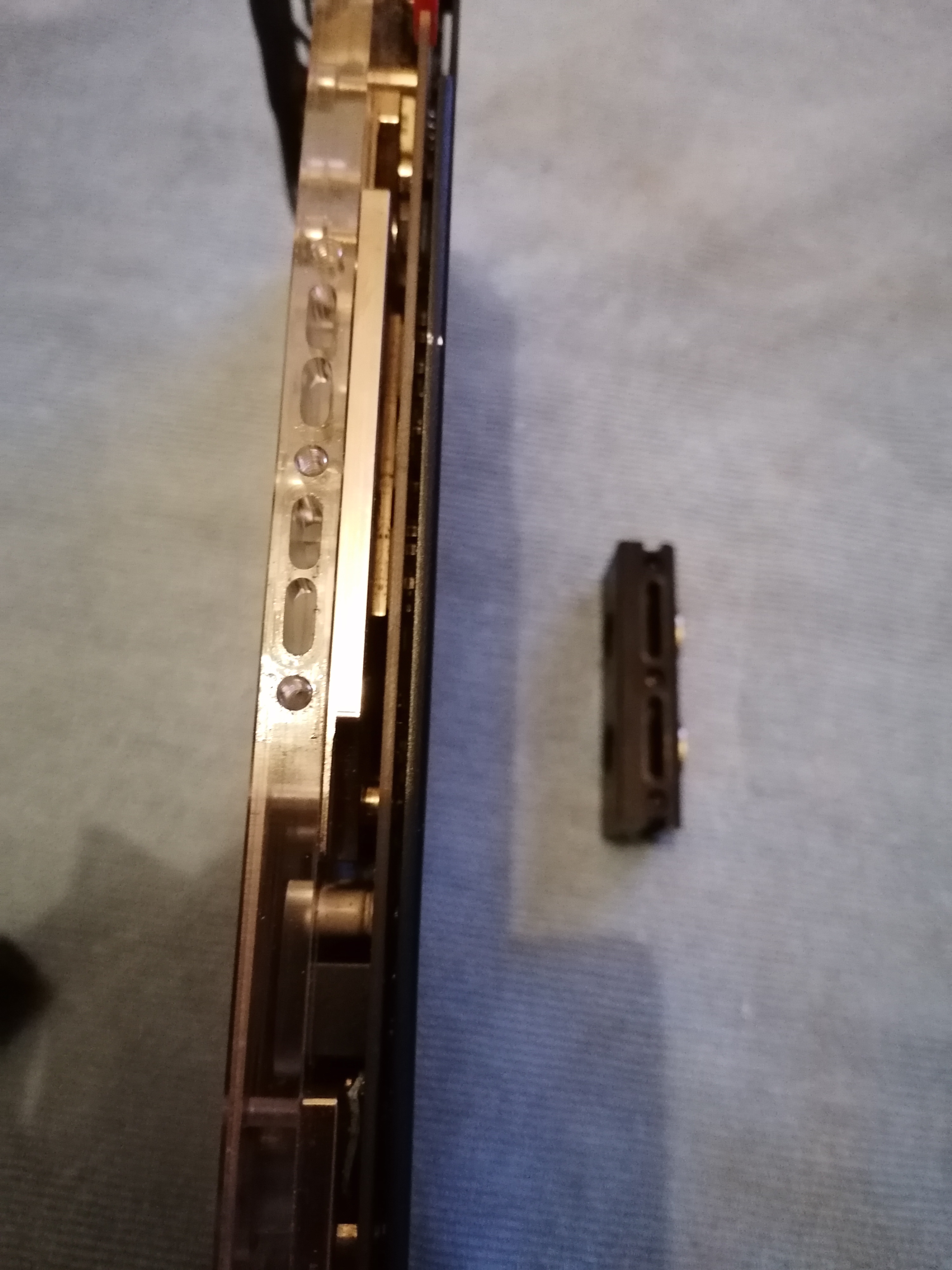

Denke aber daran, dass du das Anschlussterminal anders herum anschrauben musst, sonst wird es sehr eng mit den Verschlussschrauben.

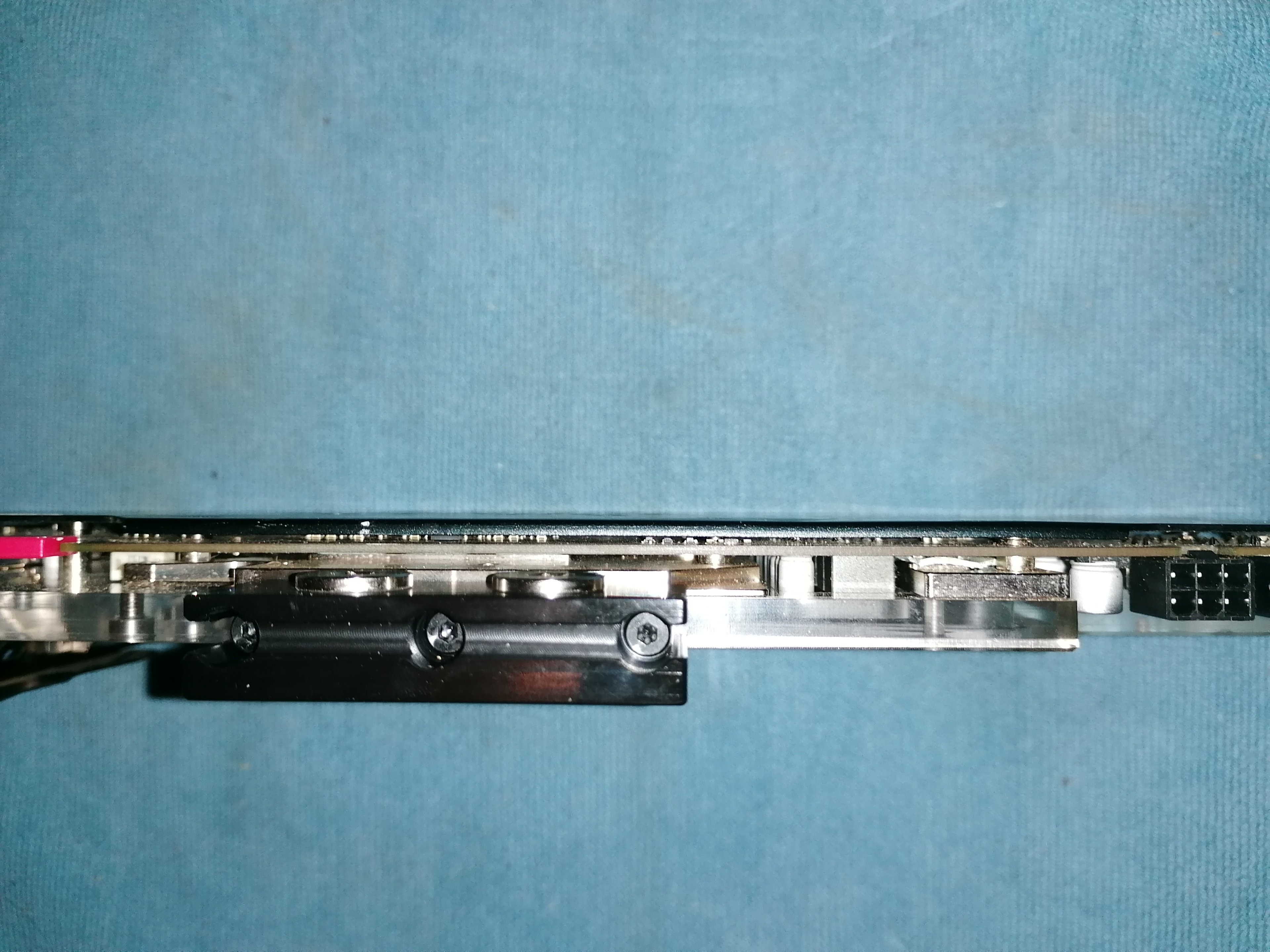

Hier mal noch ein paar Bilder, was ich meinte.
Ich glaub, man kann sehen, dass es so sehr eng wird.
Mit gedrehtem Terminal sit dann zum PCB genug Luft.:)
Hier sieht man nochmal, dass das Terminal Asymetrisch gearbeitet wurde, so das man dann genug Platz zum PCB bekommt. nur die RGB Abdekung passt dann nicht mehr, aber die ist mit einem Stecker verbunden.
