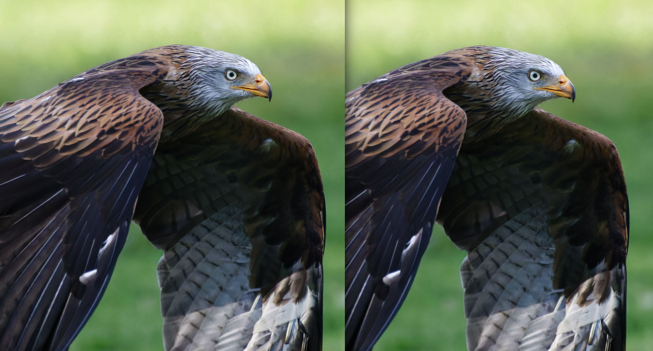

Fotos werden in allen Webbrowsern zu groß dargestellt, also über 100% hinaus skaliert. Das Problem tritt nur unter Windows 10 auf, dort aber in allen Browsern. Bildbearbeitungsprogramme und Bildbetrachter skalieren korrekt.
Die Skalierung unter Linux funktioniert ebenfalls wie erwartet.

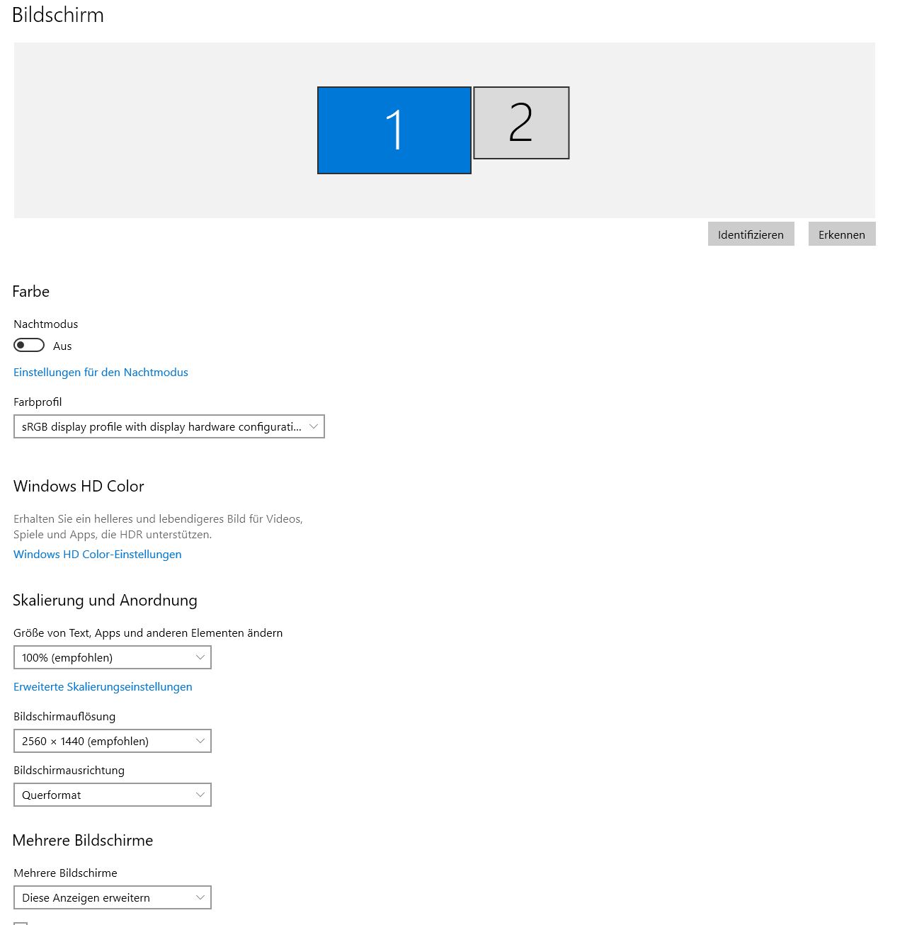

Also fand ich es naheliegend, dass irgendeine Option in Windows 10 falsch eingestellt ist, kann aber nichts dazu finden.
Anbei Screenshots mit Größenvergleich und Windows-Einstellungen. Hat jemand eine Idee, wie ich das global beheben kann?
Edit zwecks Klarstellung:
Das Problem betrifft nicht ausschließlich die Skalierung von Bildern auf Webseiten. In Browsern lokal geöffnete Bilder zeigen das selbe Problem.

Du öffnest das lokale Foto im Browser oder wird das Foto von einem Server per CSS Regel ausgeliefert?
Passiert das bei allen Fotos im Browser auf verschiedenen Webseiten? Oder betrifft das nur Fotos auf einer Webseite?

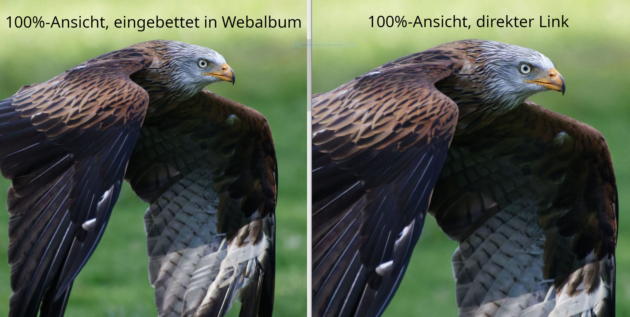

Im Größenvergleich ist links das Bild angezeigt, wie es in der Webgalerie (X3) bei 100% erscheint. Die Anzeigegröße entspricht exakt der in Bildbetrachtern unter Windows angezeigten Größe.
Im Vergleich rechts ist der ungefilterte Direktlink zu sehen, also kein CSS.
So sieht der selbe Vergleich in Linux aus:

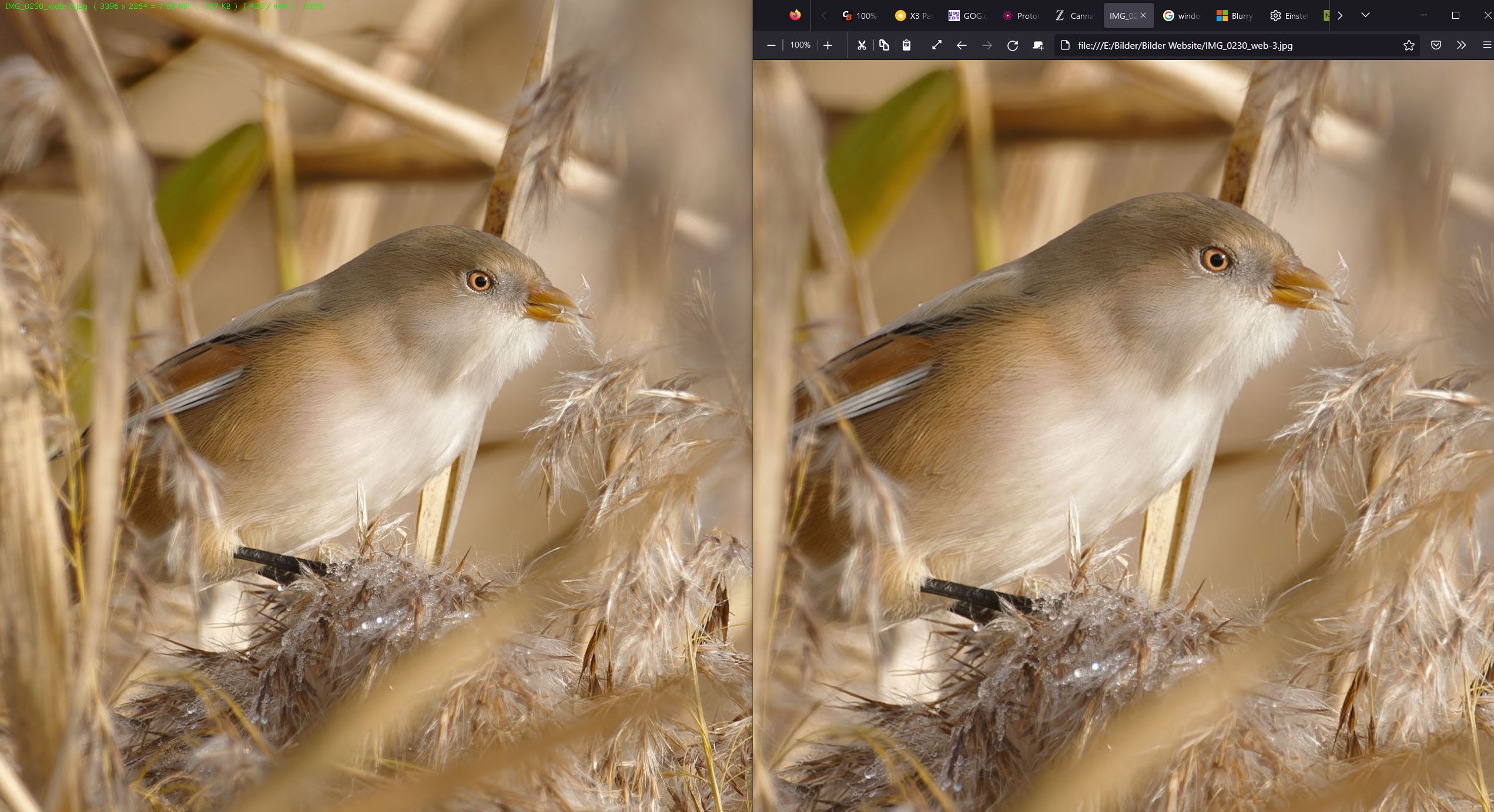

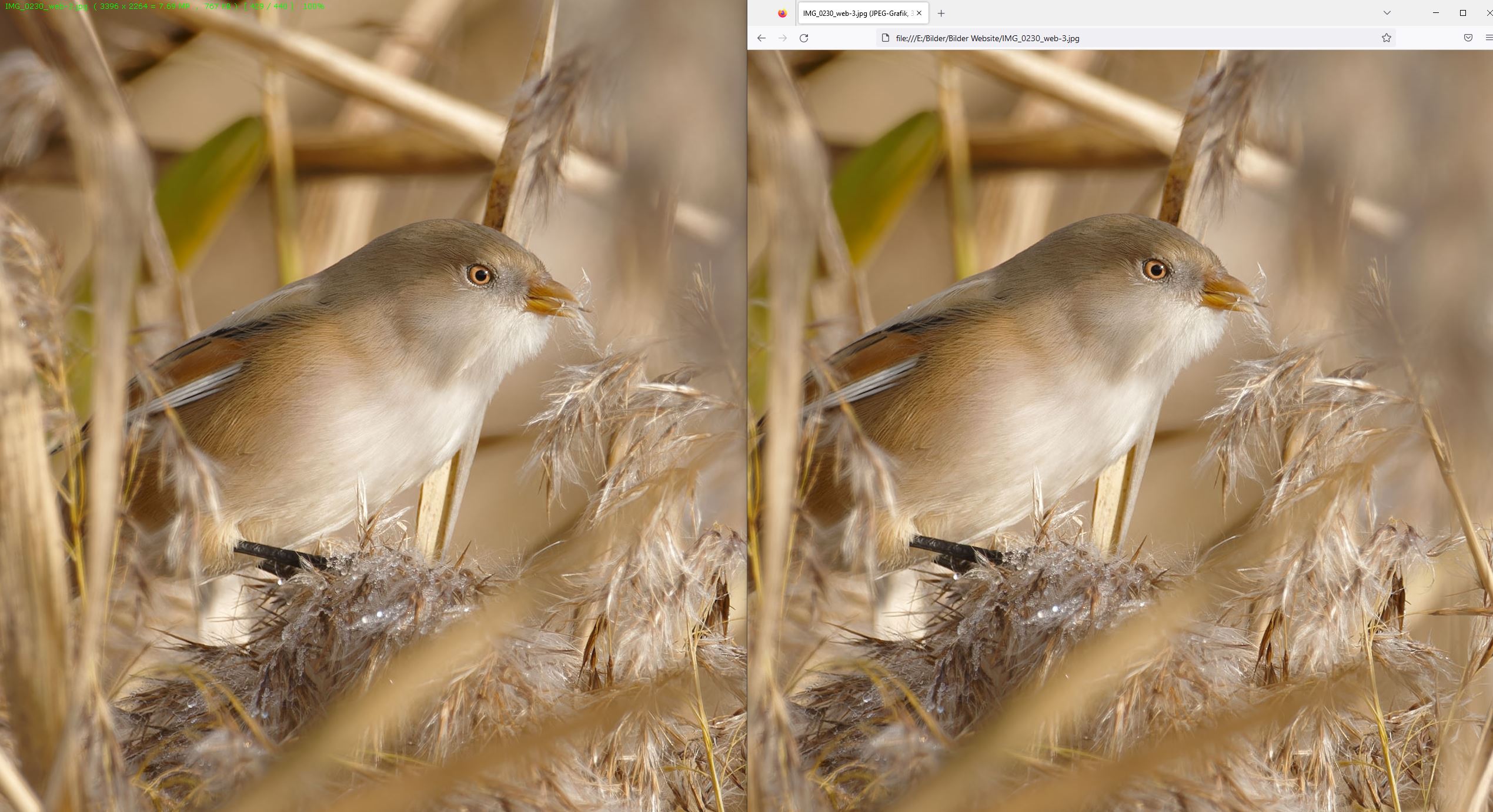

Neben Firefox auch Edge sowohl als Admin als auch als Nutzer getestet. Als Admin alles ok, als Nutzer skalieren alle Browser falsch.
Bessere Screenshots hochgeladen. Links ist jeweils Faststone Image Viewer, rechts jeweils Firefox zu sehen.
