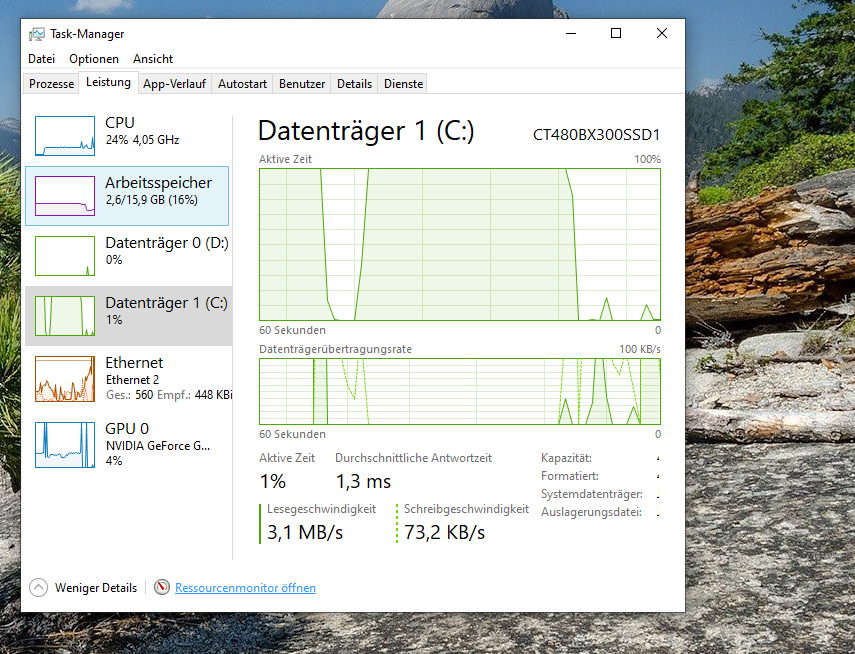

Mein PC hängt sich in unregelmäßigen Abständen auf, sobald das passiert kann ich noch Programme wechseln innerhalb der Programme aber nichts mehr tun. Im Task Manager zeigt dann die System SSD genau in dem Zeitraum des Hängers 100% Auslastung an (Anhang) mit einem rapiden Anstieg und einem genauso schnellen Abstieg. Manchmal hängt er sich kurz hintereinander auf manchmal in ein paar Stunden gar nicht, aus meinem Gefühl heraus würde ich sagen wenn ich zum Beispiel Videospiele laufen lasse hängt er sich deutlich seltener auf.

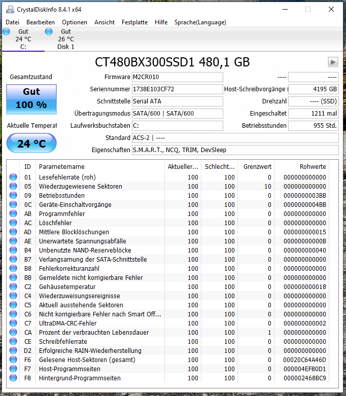

Lade dir bitte mal CrystalDiskInfo und poste einen Screenshot der SSD Daten.

Kannst du unter "Prozesse" im Task-Manager sehen, welches Programm diese hohe Last verursacht?

Das wäre besser nach dem Tausch zu machen, je größer die Abweichung der alten zu neuen Hardware ist (z.B. von Intle zu AMD), umso empfehlenswerter ist eine Neuinstallation von Windows. Dannscheint es auch noch Probleme mit der Kommunikation zwischen dem SATA Host Controller und dem Controller der SSD zu geben. Achte mal darauf ob der Rohwert (ganz recht Spalte) des Attribut C7 steigt, spätestens dann solltest Du prüfen ob beide Stecker des SATA Datenkabels fest sitzen und wenn ja, es ersetzen. Der Rohwert von C7 fällt nicht mehr auf 0 zurück, aber wenn er nicht mehr steigt, dann ist alles in Ordnung.

Im Task Manager sticht kein einzelner Prozess heraus, die Festplatte hängt bei 100% es scheint aber nichts dazu sein was sie auslastet.
Ergänzung: Genauso im Ressourcenmonitor, kein Prozess der für die hohe Auslastung verantwortlich zu sein scheint.
@Holt Ja das geht auf meine Kappe ich hätte es sofort machen sollen, aber das erklärt doch nicht warum die Probleme danach immer noch bestehen. SATA Kabel habe ich überprüft und mal ausgetauscht bzw. Steckplatz gewechselt, keine Veränderung. Das Attribut C7 behalte ich beim nächsten mal im Auge.
Ergänzung: C7 steigt nicht bei einem Hänger
Das Problem ist, dass viele SSDs dies Attribut nur einem pro Einschaltvorgang erhöhen, wenn es erstmals zu Problemen kommt und da erst wieder beim nächsten Einschaltvorgang, da der Wert sonst sehr schnell steigen kann. Schau also mehr über längere Zeit wie der Wert sich entwickelt. Prüfe auch den Rohwert von C7 bei der anderen Platte, denn wenn es Probleme mit der Kommunikation mit einem Laufwerk gibt, blockiert dies gerne auch die anderen. Sollte ein optisches Laufwerk verbaut sein, so klemme dies mal testweise ab, da man bei denen ja keine S.M.A.R.T. Werte auslesen kann.
