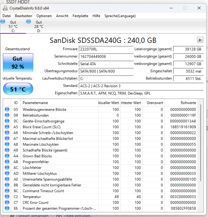

Könnt ihr mir ein paar Tips geben? Crystal Disk sagt Gesamtzustand 92 %, Laufzeit 4500 Stunden, 5.000x angeschaltet...
SSD? HDD? Welche genau?

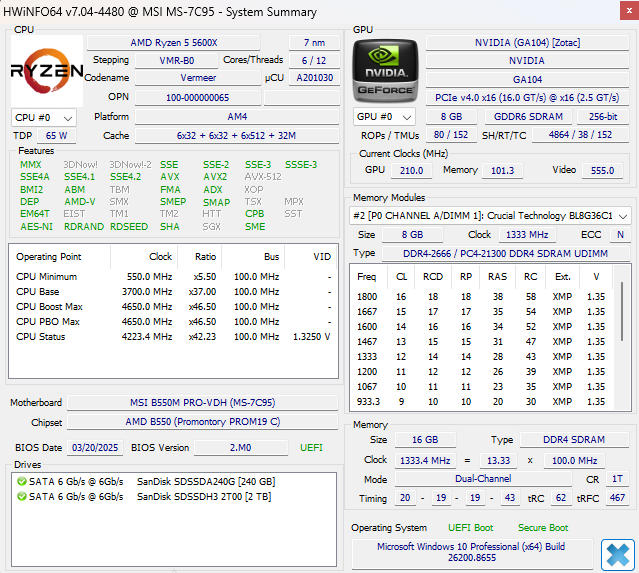

Restliche Hardware vom PC? Wie viel RAM ist vorhanden, wie voll ist der?
Screenshot von Crystal Disk Info posten.

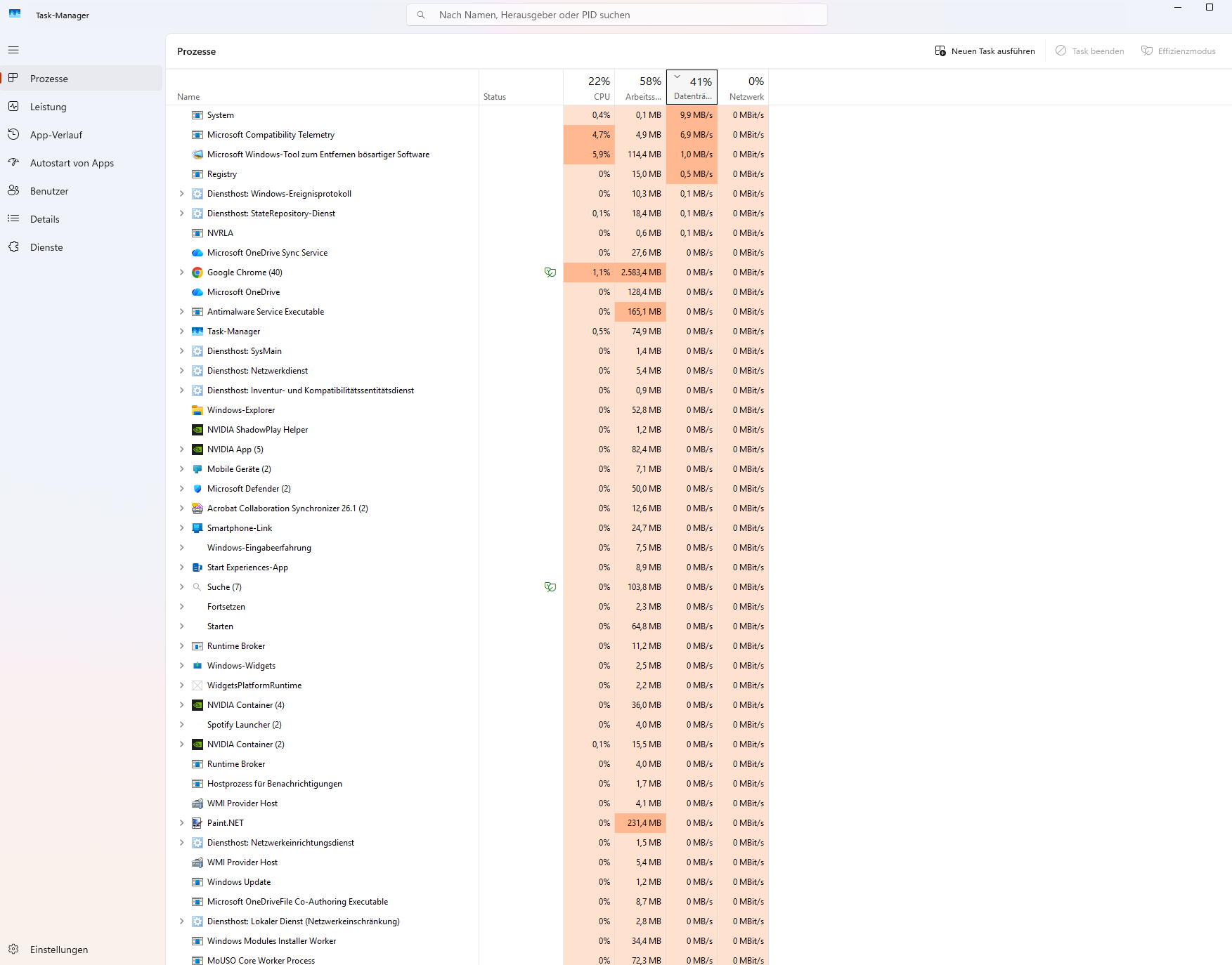

Welche Prozesse zeigen im Taskmanager Auffälligkeiten beim Datenträger?
SSD.
Antivirus ist nur das, was Windows 11 vorhält. Im Taskmanager fällt mir nichts auf.
restliche Hardware:
Hier noch der Taskmanager:

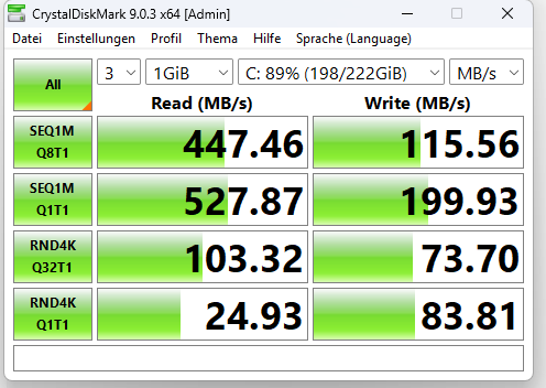

Installiere mal Crystaldiskmark und führe einen Test durch, stelle die Ergebnisse mal in das Forum.
Im TaskManager schaue unter ‚Leistung‘ auf die Auslastung der SSD.

100% Auslastung – genauer: eine Latenz die anhaltend >1000ms hochschnellt und dort bleibt – sind ein Hinweis auf entweder einen defekten Controller oder defekte Sektoren auf den SSD Speicherchips.

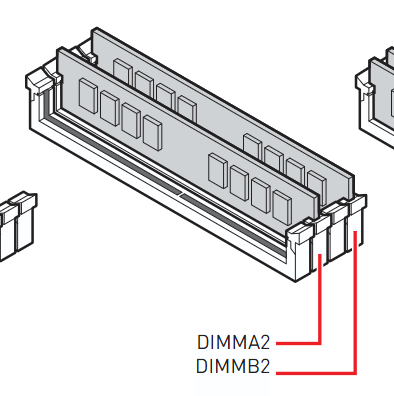

Passt zwar nicht direkt zum Problem, aber dein Speicher scheint falsch zu stecken. Der gehört in die Bänke A2 + B2, wie im Handbuch (und auf dem Mainboard) angegeben.
Anschließend im BIOS XMP aktivieren damit er auf 1800 MHz läuft.
CU
redjack
sieht unauffällig aus, oder?
Anhang anzeigen 1747669Anhang anzeigen 1747670
Oh, das schaue ich mir an, danke!

Dazu kommt, dass auch Dein RAM praktisch voll ist.
Wenn z.b. Windows schon wie verrückt Speicher auf die SSD auslagern muss, weil Dein RAM voll, ist und dazu noch die SSD voll ist .. kann da schon relativ viel Last entstehen, ohne dass Du noch zusätzlich 100 Programme startest.

Benchmark ist ok, dann würde ich mal abgesichert / Linux testen.

Das ist eine cachelose SATA-SSD, die ist eigentlich als Systemlaufwerk wenig geeignet. Dazu noch viel zu voll. Die bricht in der Leistung halt komplett ein.
Von den Smartwerten her scheint die aber in Ordnung zu sein auch wenn man wieder mal nicht alle Werte sehen kann
