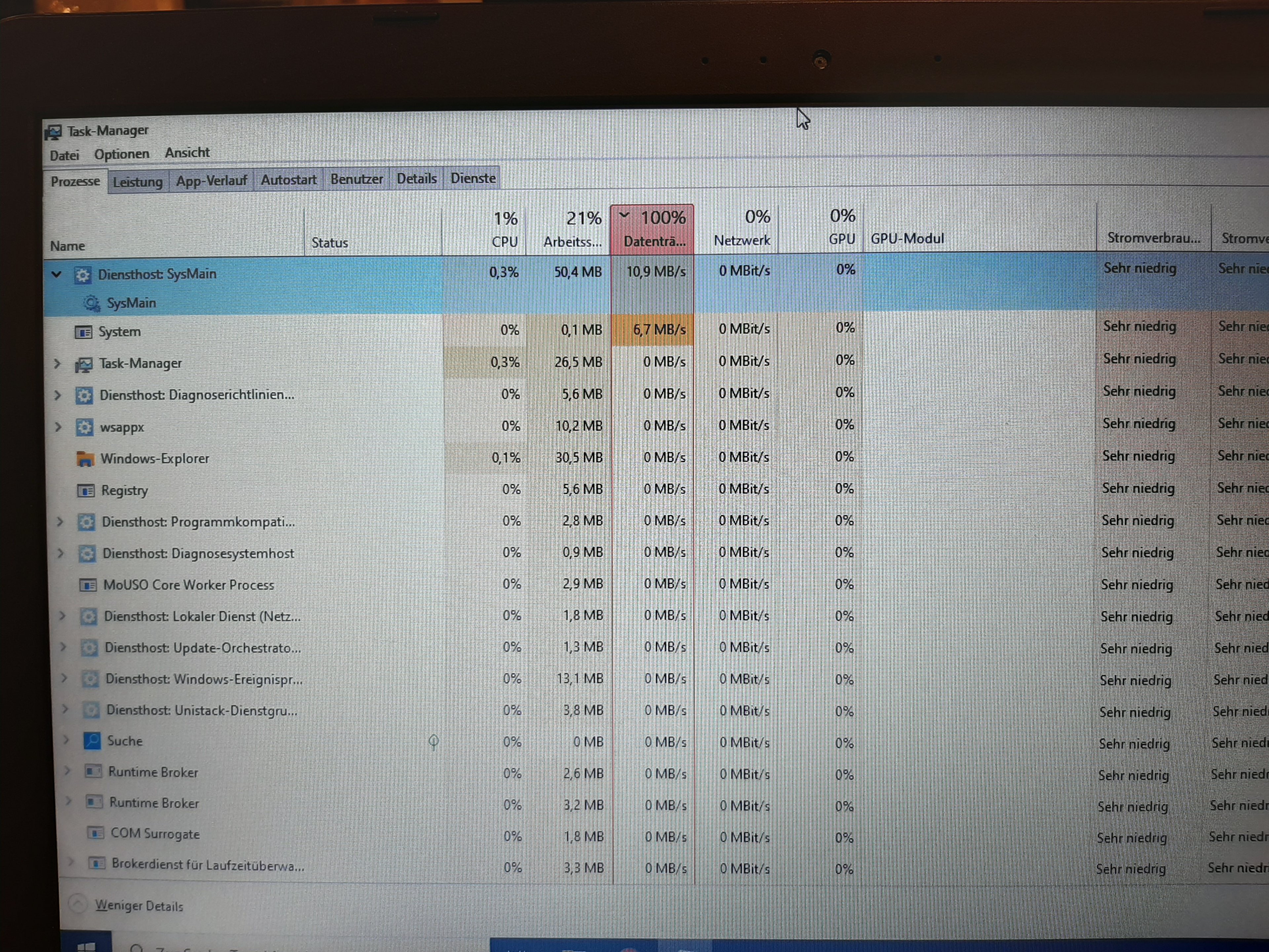

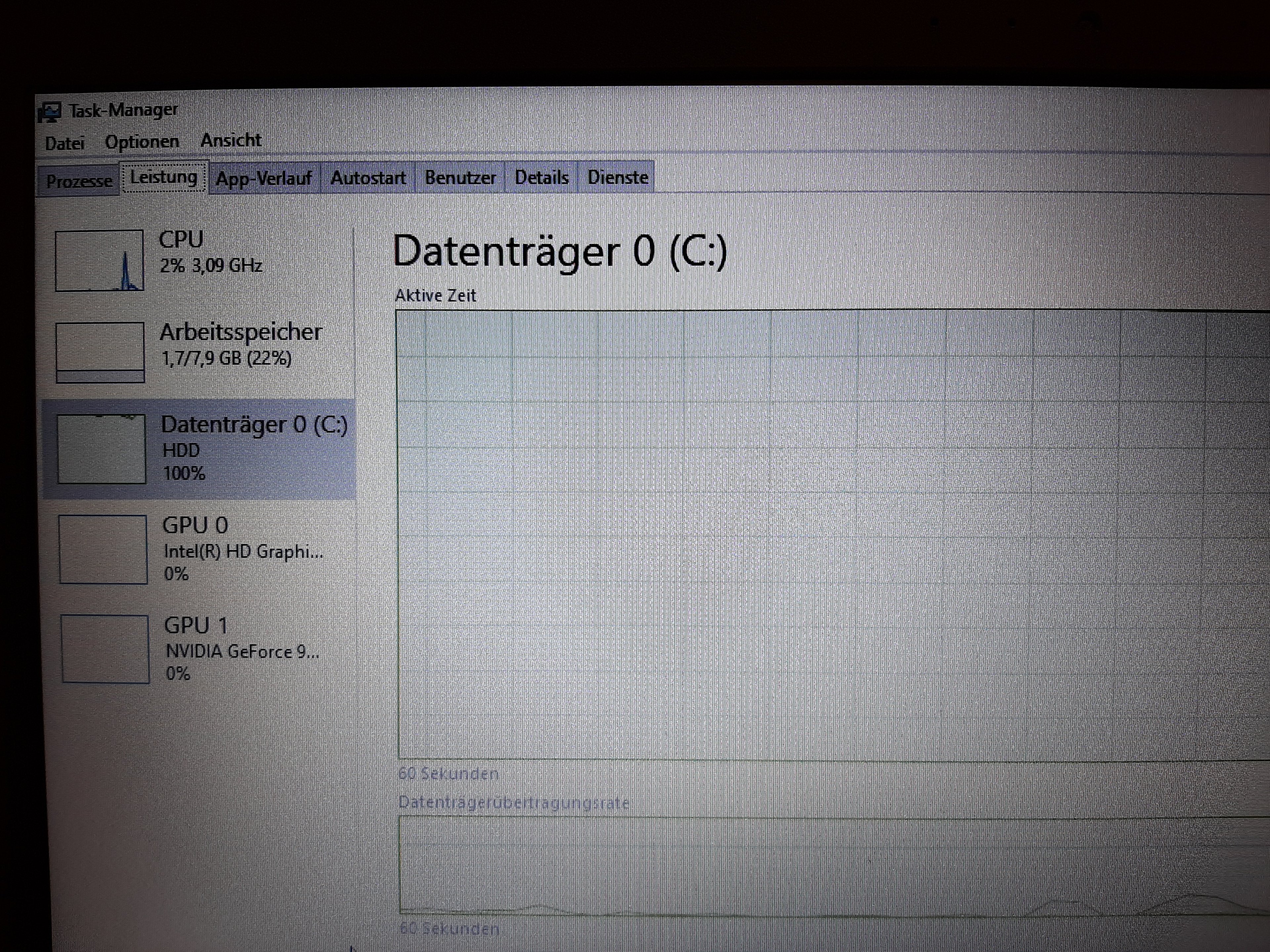

der Laptop eines Freundes zeigt eine HDD Auslastung von 100% an.
Diese steigt nach dem Start langsam an bis der Laptop extrem langsam und träge reagiert.

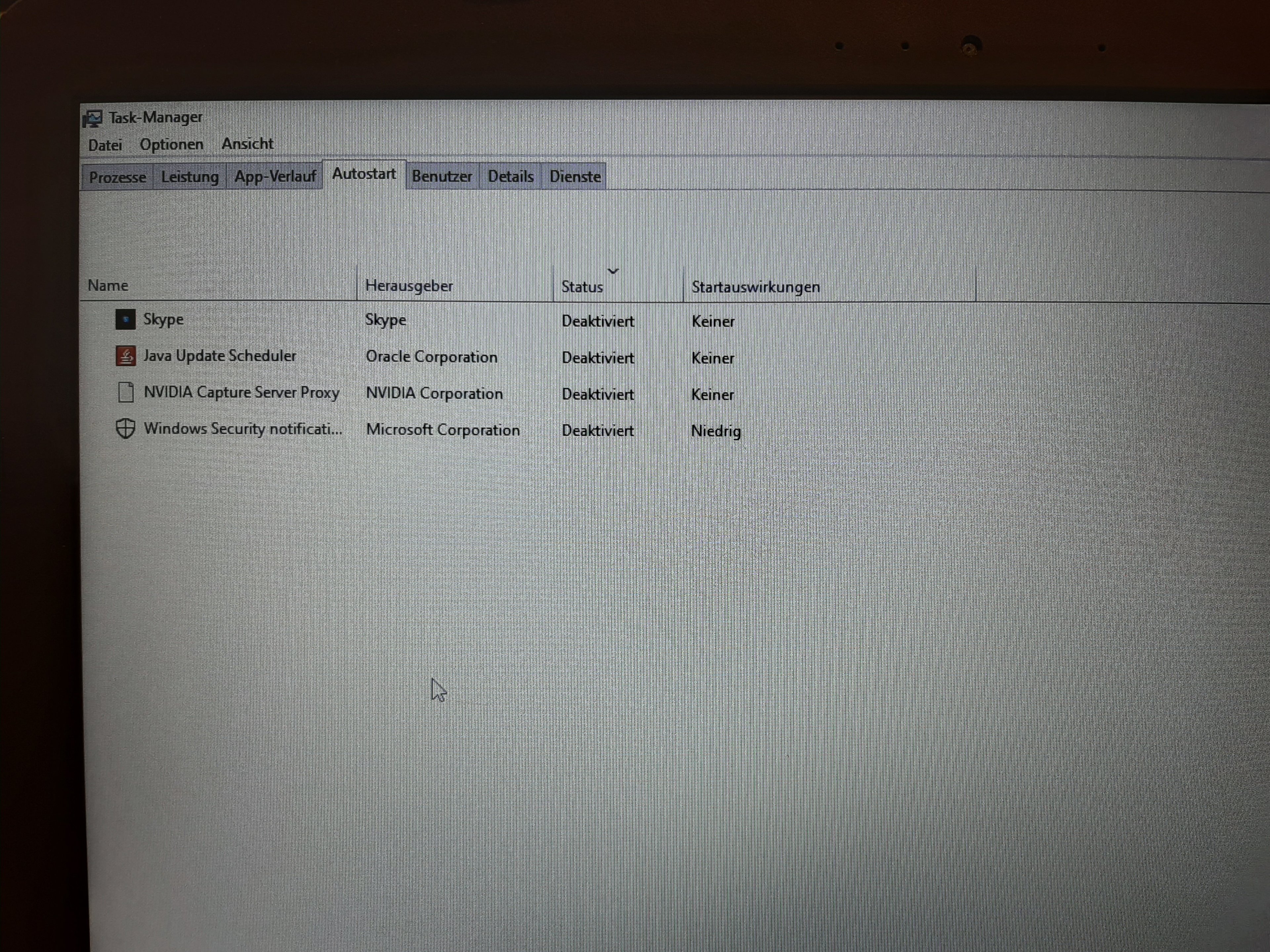

Wir haben bereits ein paar Programme deinstalliert und haben alle Programme im Autostart deaktiviert.

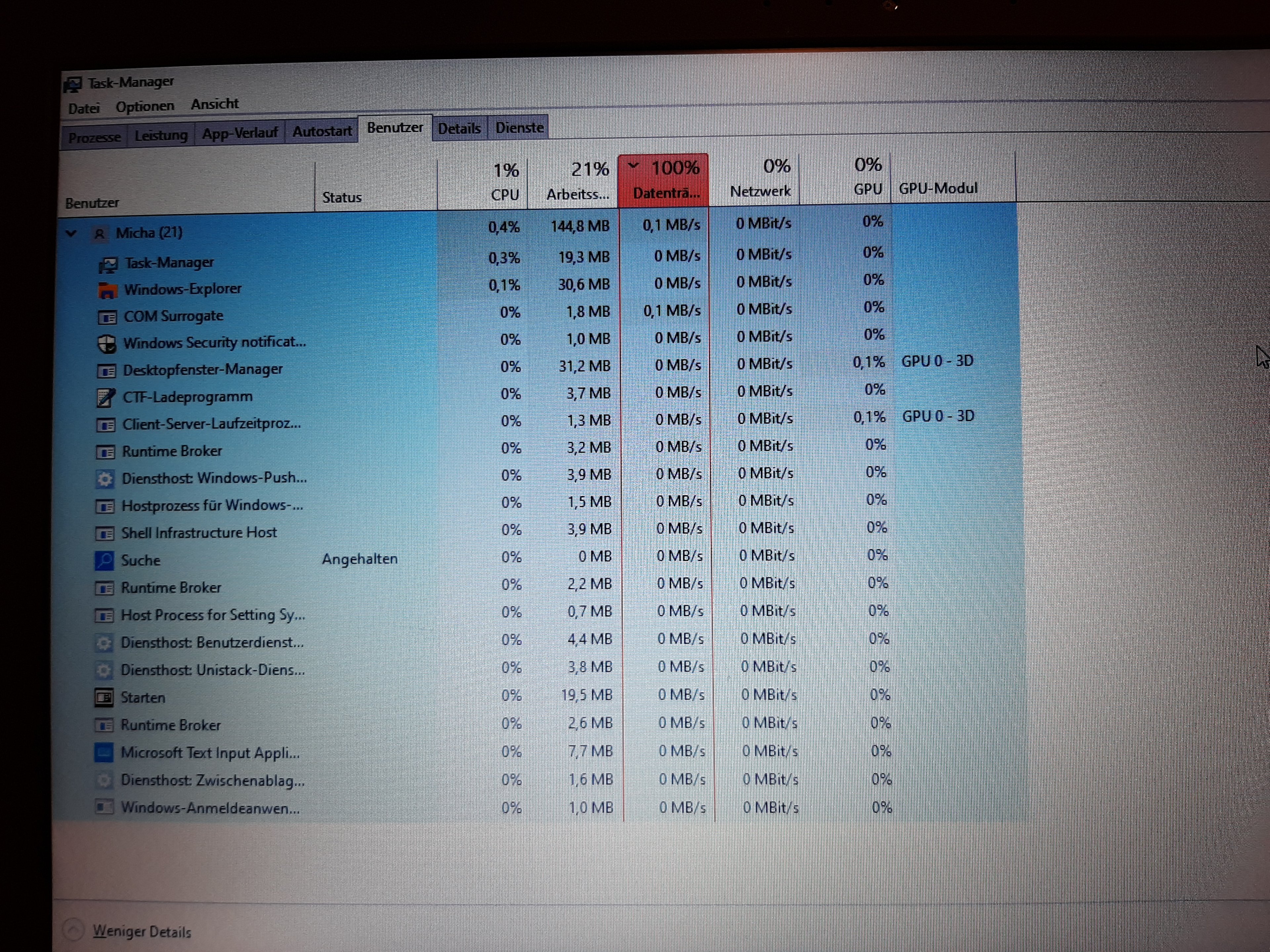

Hier ein paar Bilder vom Task Manager.
20200916_195026.jpg20200916_195034.jpg20200916_195051.jpg20200916_195104.jpg34444444444.jpg
Gibt es eine Möglichkeit den Dienst für die hohe HDD Auslastung festzustellen? :confused_alt:
Danke.
Hm... SysMain ist quasi Superfetch... der sollte das System eigentlich beschleunigen, grad mit der HDD. Aber so wird das nix ;-)

Der Ressourcenmonitor zeigt es an.
