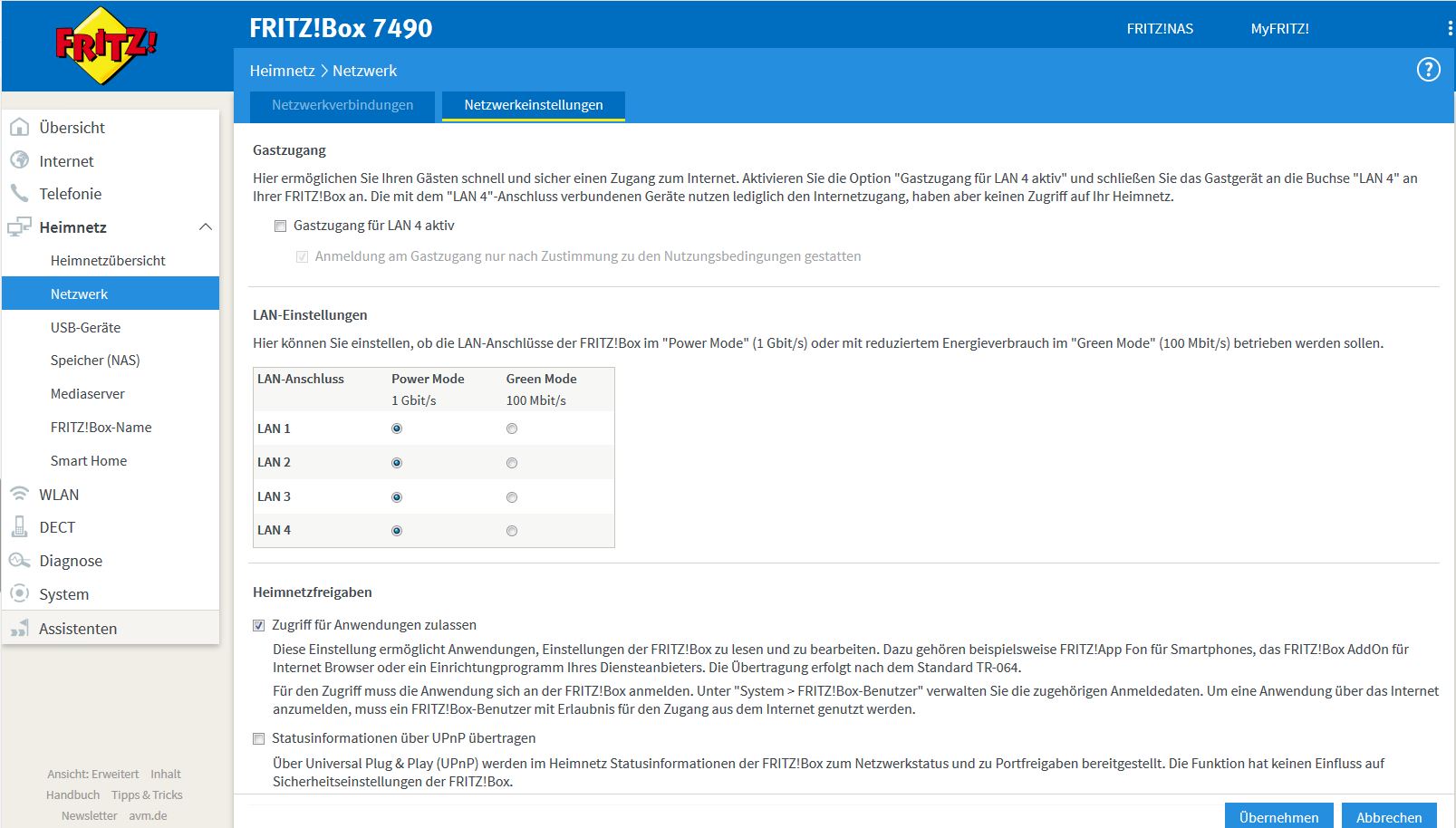

ist der green Modus bei der Fritte aktiv?
An dem green Modus haben die AVM Leute geschraubt. Da haben WLAN Clients Win7 nicht sauber verbunden bei älteren Firmware Versionen. Das war ein Aufweck-Problem bei WLAN. Da wurden immer 2-3 Versuche gebraucht. Hatte damas ein log an AVM gesendet.
Hier ist die Einstellung:
