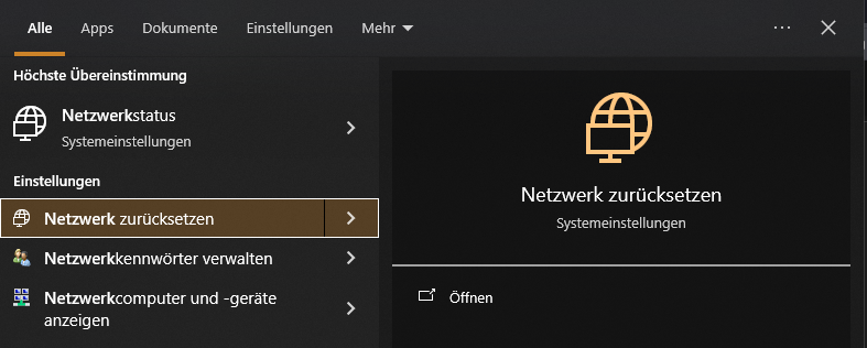

Ansonsten kannst du mal noch probieren, Windows die Netzwerkeinstellungen zurücksetzen zu lassen:

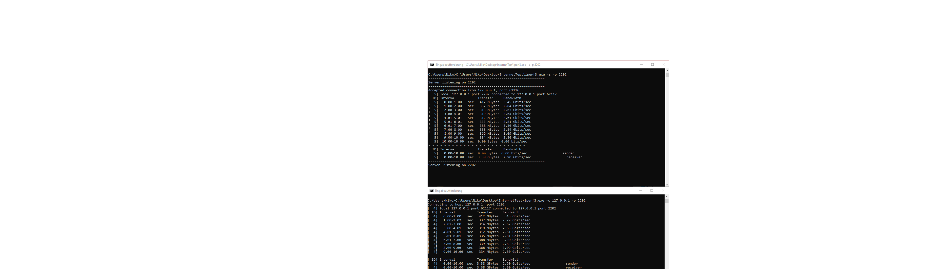

@cartridge_case Schonmal vorweg sorry, hab's nach nem Tutorial bei Youtube gemacht, da ich bei deiner Seite nicht so durchgeblickt habe. Hoffe das passt.
Und was erwartest du vom Test mit localhost?
Und warum ist recht so viel weniger weiß als links?
Reaktionen: dernettehans

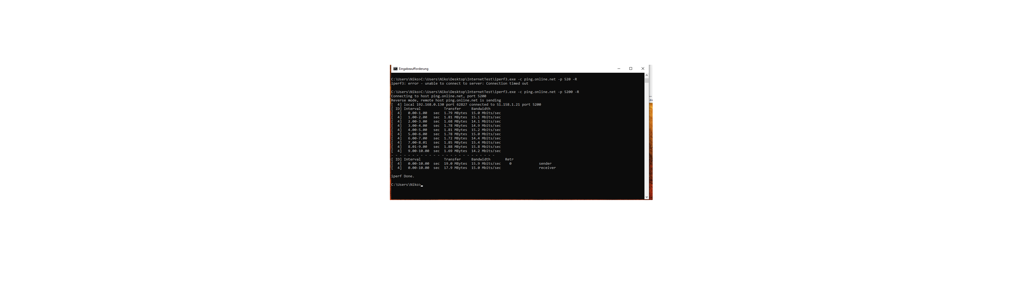

@tollertyp Weiß nicht was von nem Laien erwartet wird. Wenn ich mir keine Zeit nehmen würde, würde ich nicht seit 5 Stunden vor dem PC sitzen und versuchen den Fehler zu beheben.
Der link zum Tutorial :
Hier ein neuer Screen :
Reaktionen: Innensechskant
Da es bei UDP kein error correction gibt sieht mir das nach Paketloss aus zwischen deinem PC und dem Router (server), ist das immer noch DLAN? Hast du eigentlich jetzt endlich mal die PlayStation und den PC getauscht? Hingetragen und dann das Lan Kabel von der PS an den PC gesteckt und getestet?
