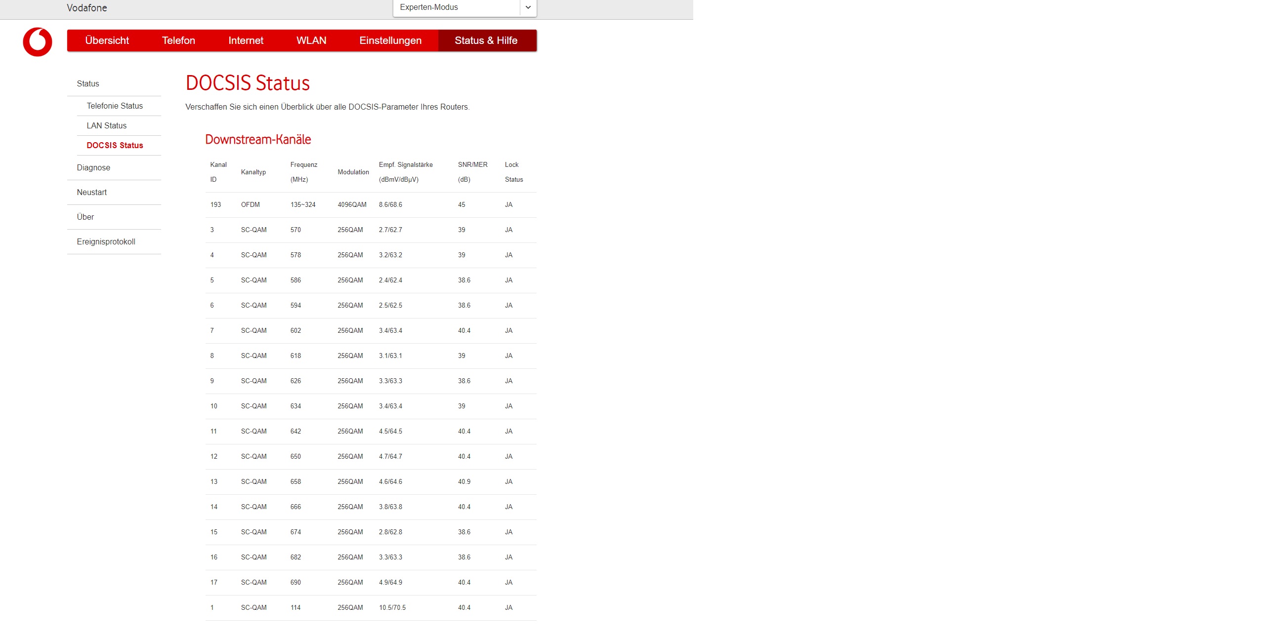

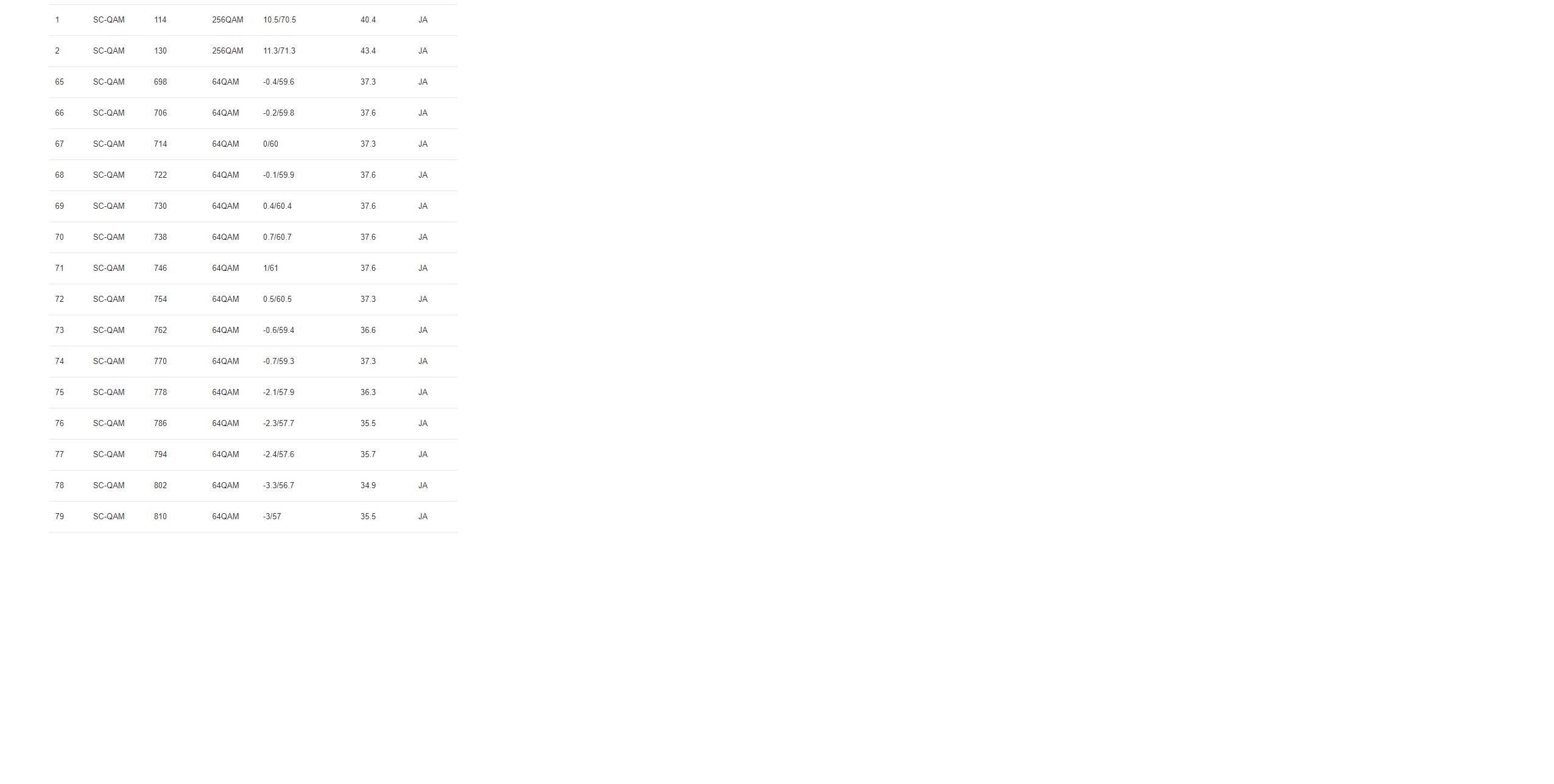

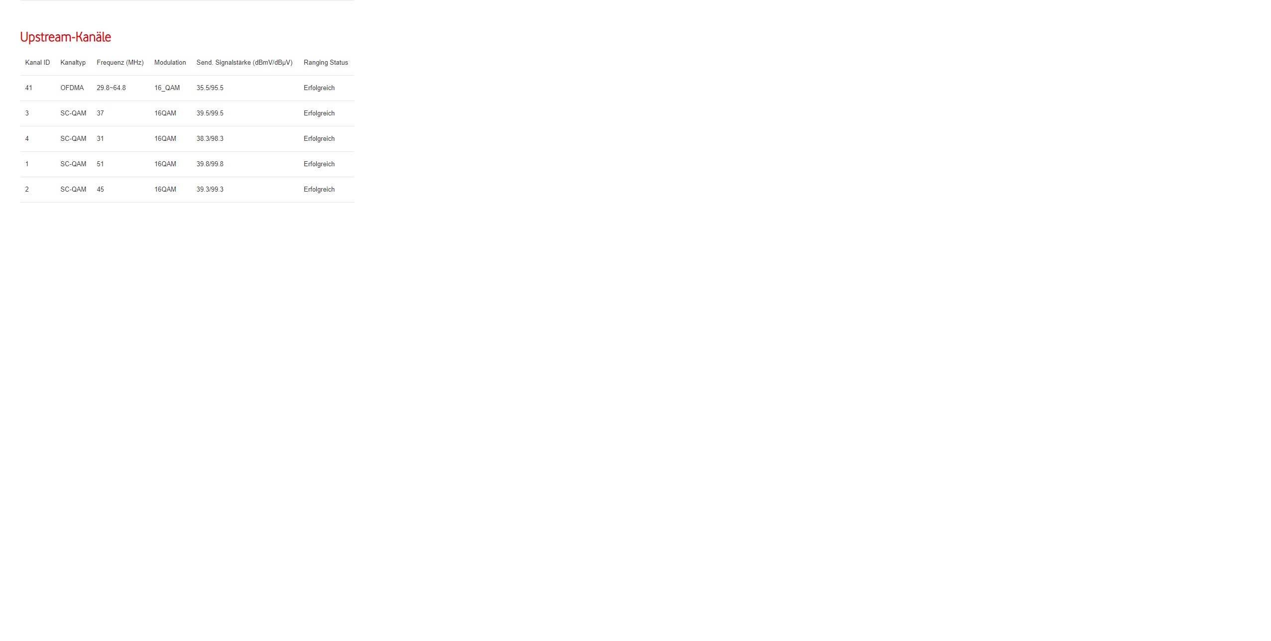

Entschuldigt die späte Antwort, hab den Router eben neu gestartet.
Anbei findet ihr den DOCSIS Status
direkt nach dem Neustart 16QAM ist echt unschön. Reicht aber theoretisch für volle 50Mbit/s Upstream, also wenn es nicht zu Fehlern kommt und auch nicht für alle User im Segment.
Wenn selbst der OFDMA auf 16QAM runter geht ist da wenig zu machen bis die Störquelle gefunden und beseitigt ist.
Verstehe nur Bahnhof. :D Also sind die Werte nicht so gut?
Und wie müsste ich jetzt weiter vorgehen?

Kicker hatte ja geschrieben, dass er zuvor einen älteren Router hatte. Stimmt indirekt also, da scheinbar der ofdma Kanal auch bei ihm Probleme bereitet der zuvor mit dem alten Router nicht genutzt wurde.
Die ganze Problematik ist mittlerweile so ein alter Hut. Hab jetzt schon unzählige Anschlüsse kennen gelernt, bei denen der upstream einfach so unruhig ist, dass der ofdma in seinen Profilen Rum torkelte wie ein betrunkener seemann (was dann für die Aussetzer und lags sorgt)
Ist und bleibt unsinnig, diesen in Segmenten zu schalten die entweder zu groß oder in denen zu viel alte Technik steckt. Oder gar beide Eigenschaften aufweist.
Im hier vorliegenden Fall bleiben wohl nur zwei Möglichkeiten. VF entstört das Segment sodass der ofdma stabiler wird, oder sie schalten ihn für den Anschluss aus. Sieht man ja anhand der mods im upstream, dass er unruhig ist.

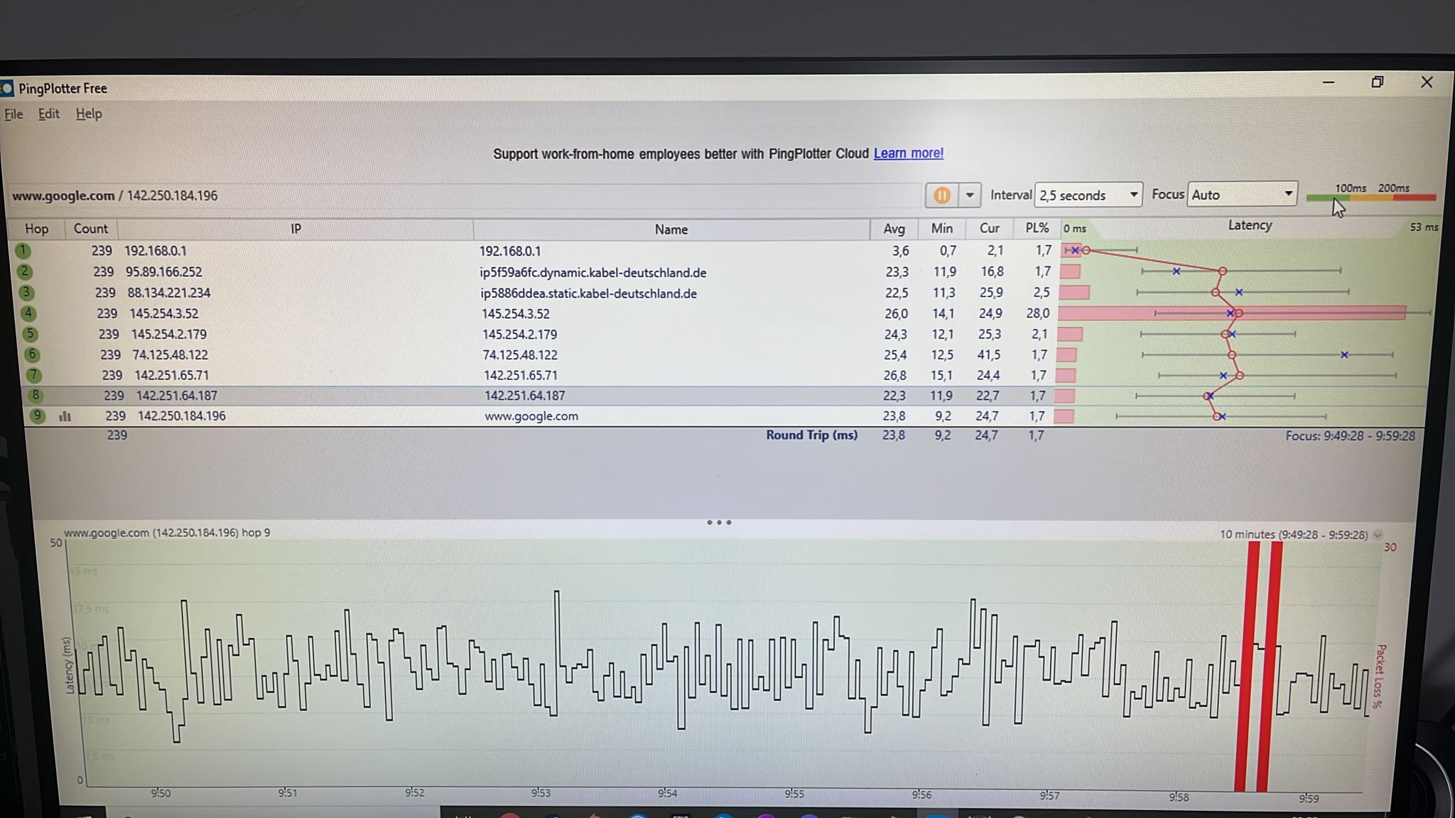

Werden diese Abbrüche denn in der FB auch tatsächlich protokolliert oder kannst du einfach nur für Zeitraum X keine Daten übertragen und bezeichnest das als "Abbruch"?

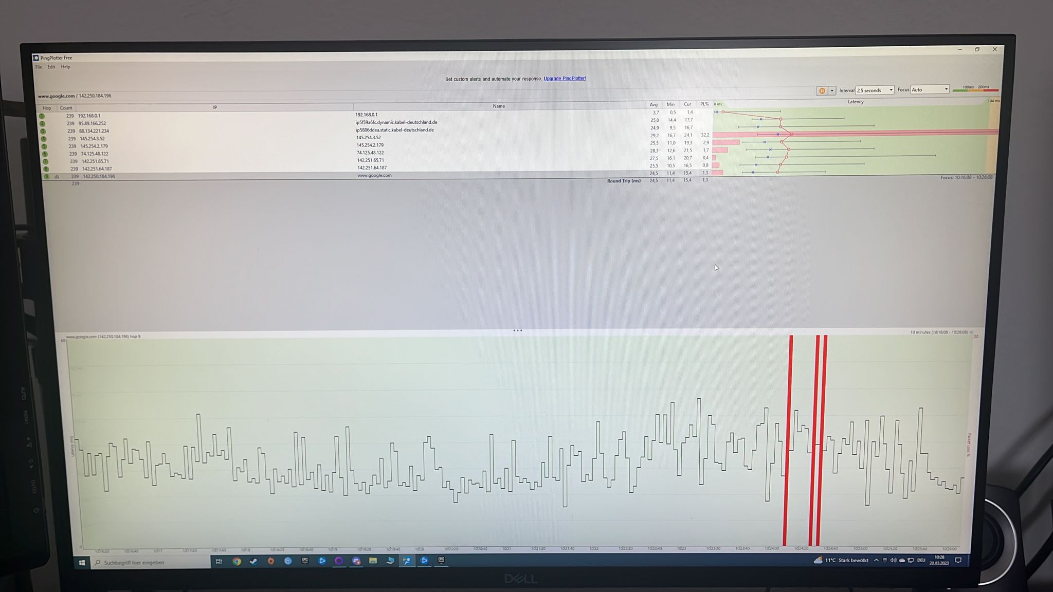

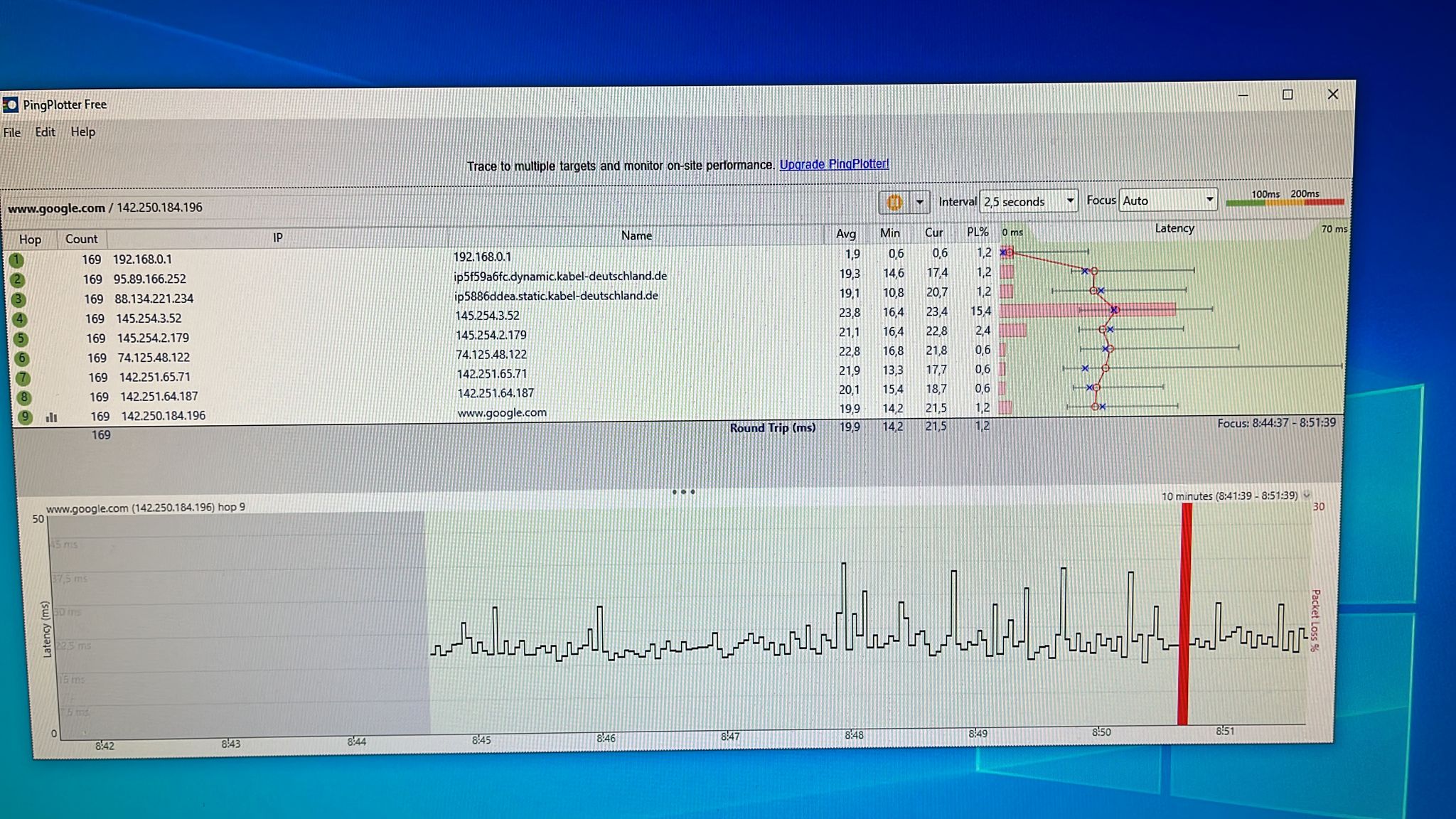

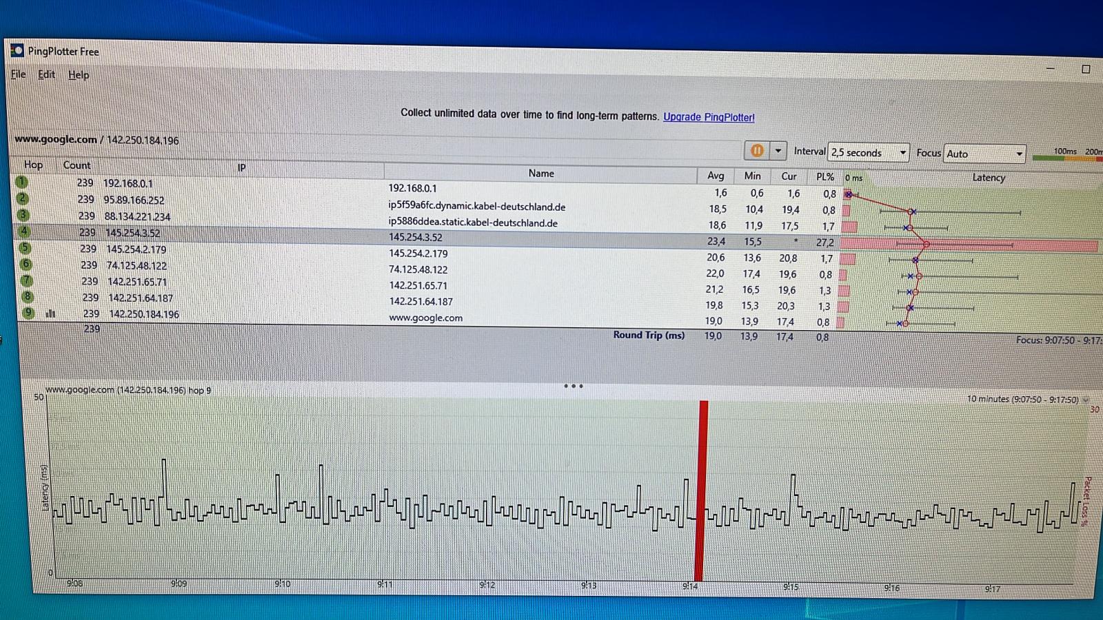

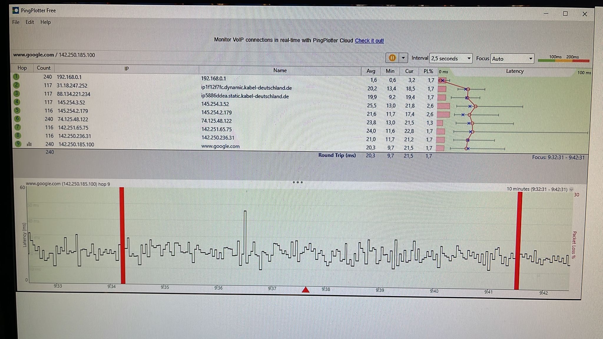

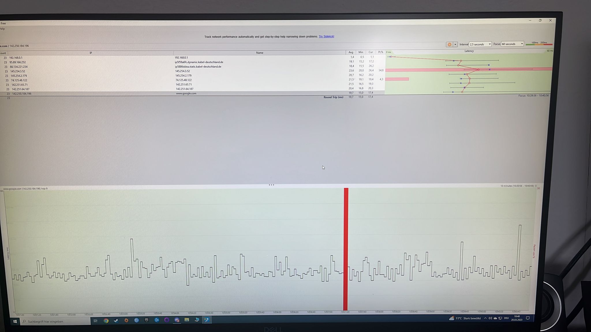

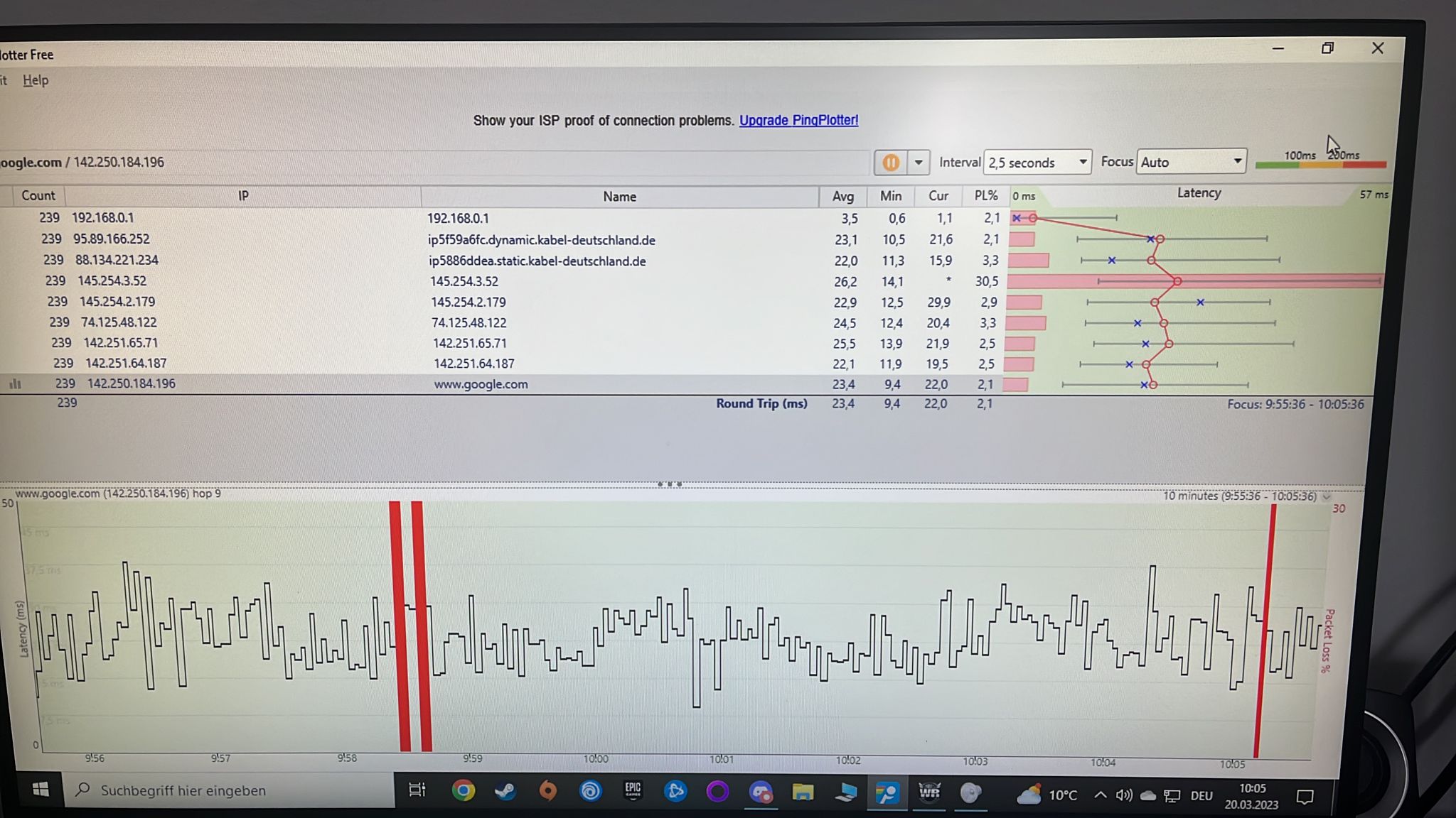

Wie gesagt, ich hab das damals mit PingPlotter aufzeichnen lassen, anbei paar Bilder davon:
Die roten striche Zeigen quasi, wann bzw wenn die Verbindung weg ist.
Und so zieht sich das über den ganzen Tag. leider. Hier nochmal ein "aktuelles" von gerade eben, da die Bilder schon relativ alt sind. Da sieht man aber, wie lange ich diese Probleme schon habe.
Oje!!
Die einzig relevanten "Abbrüche" sind die verlorenen Pakete am Ziel, kein Router im gesamten Verlauf ist verpflichtet dir Antworten auf ein Ping zu liefern. Seite Aufgabe ist Pakete weiter zu leiten (was er macht) und nicht als Diagnosestation zu dienen (weshalb er deinen Ping verwirft).
In dem Diagramm hier, gehen deine Pakete bereits im lokalen Netzwerk flöten und sieht bei den anderen Bildern die du verlinkt hast genauso aus.
Wo ist denn da dein "Verbindungsabbruch"? Packetloss 0,8% auf 192.168.0.1 und genauso viele Pakete kommen auch bei Google an. Die restlichen Router antworten dir schlichtweg nicht hin und wieder nicht, wozu auch? Noch deutlicher kannst du es hier sehen, gleiches Ergebnis.

Also ich erkenne die Verbindungsabbrüche unten an den großen Roten Balken.
Die oberen Balken habe ich eigentlich gar nicht richtig beachtet, da ich da nix verstanden habe. Ich habe außerdem nur google.com zum pingen angegeben, was die anderen Adressen da sind weiß ich nicht....
EDIT: @xexex Also sagst du ich soll nochmal meine LAN Kabel und 1GB Splitter überprüfen? Ich habe quasi 1 LAN Kabel vom Router in einen 1GB Splitter (weiß nicht genau wie man das nennt) dadurch hab ich nochmal 4 oder 5x LAN Anschlüsse für Rechner, Playsi 5, XBOX Ps4 etc. Vlt ist auch dieser Splitter das Problem? Oder ist irgendwie Defekt oder sowas.... Aber ich kanns mir eigentlich nicht vorstellen.
Deinen "Abbruch" hast du aber schon im lokalen Netzwerk, zu Google kann nichts übertragen werden, was schon am Router nicht ankommt.
Man nennt es Switch und ja, wäre die erste Anlaufstelle, können aber auch Kabel oder die Netzwerkkarte selbst sein. Was passiert wenn du deinen PC direkt an den Router anschließt?
Reaktionen: Rainbowprincess
Hast du den PC direkt am Router? Wenn nicht, dann alle Kabel ab und nur ein Endgerät testen.
