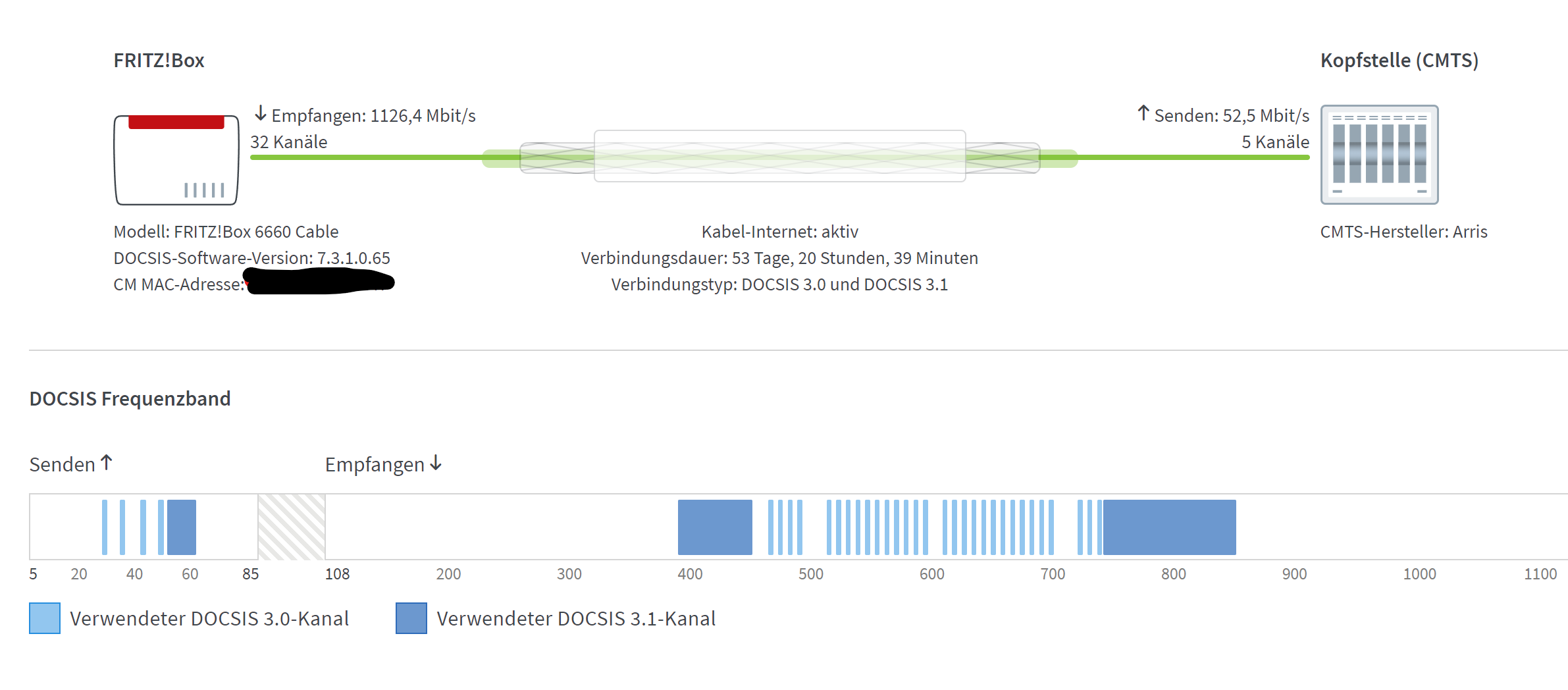

@kicker123 Zeig mal bitte deine Modemwerte
Wo sehe ich die Router Daten? Bin aktuell auf der Arbeit, könnte es heute Abend posten wenn’s recht ist.
EDIT: Der Router den ich mir selbst zugelegt habe war die FRITZ!Box 6690 leider auch ohne Erfolg. Jetzt ist wieder die Vodafone Box dran, weil die bei der FRITZBox angeblich keine Werte ablesen konnten und ich kein Bock darauf hatte die immer wieder umzustecken und anzumelden.
Weboberfläche -> Internet -> Kabel-Informationen
Vodafone Glasfaser
Bei der Vodafone Station "Status & Hilfe" > Status > DOCSIS Status. So behauptet es dieses so genannte "Neuland"

@kicker123: Ohne die Pegelwerte gesehen zu haben, steht gar nicht fest, ob die DOCSIS 3.1 Kanäle ein Problem verursachen. Mir wäre auch kein Fall bekannt, wo Vodafone DOCSIS 3.1 komplett abgeschaltet hat. Es wird maximal der OFDMA Kanal im Upload bei Problemen abgeschalten.

Es wäre überhaupt interessant erst einmal zu sehen, wie dein Anschluss aktuell konfiguriert ist.

Nicht alle Probleme lassen sich dort ablesen, man sieht aber Signalstärke und Signalqualität und kann ggf. andere Ursachen schonmal ausschließen. Die Fritz!Box hat zusätzlichen einen Fehlerzähler.

Schau doch mal auf die Kanalinformationen in der Fritzbox welche Kanäle mit welcher Modulation laufen. Da kann man meist ganz gut erkennen in welchem Frequenzbereich das Problem liegt.
