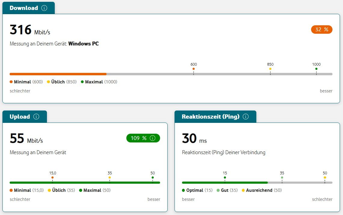

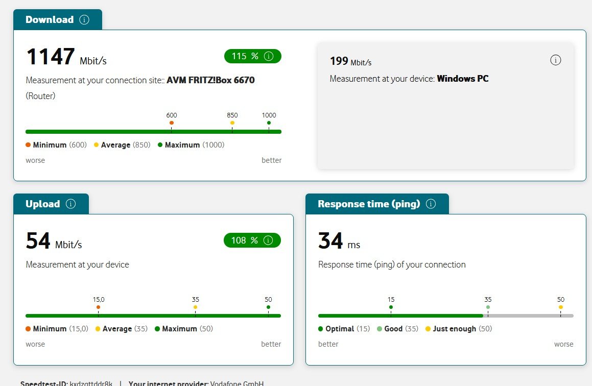

Ich bin umgezogen und genieße nun eine 1000 Mbit/s Leitung von Vodafon/Kabel.
Leider scheint mir Windows 11 24H2 den Spaß zu verderben.
Speedtest Vodafone
Windows
LAN 199 Mbits
WLAN 316 Mbits
Alle Treiber erneuert, von Auto Negotiation auf Full Duplex gändert, Updates alles ohne Erfolg.

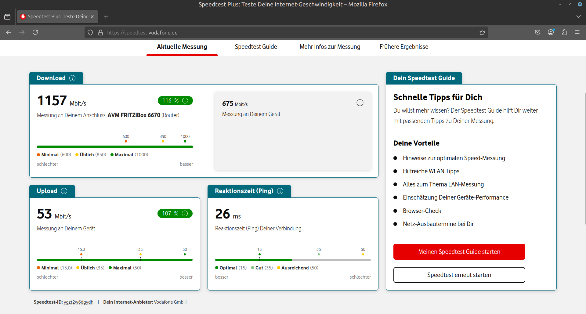

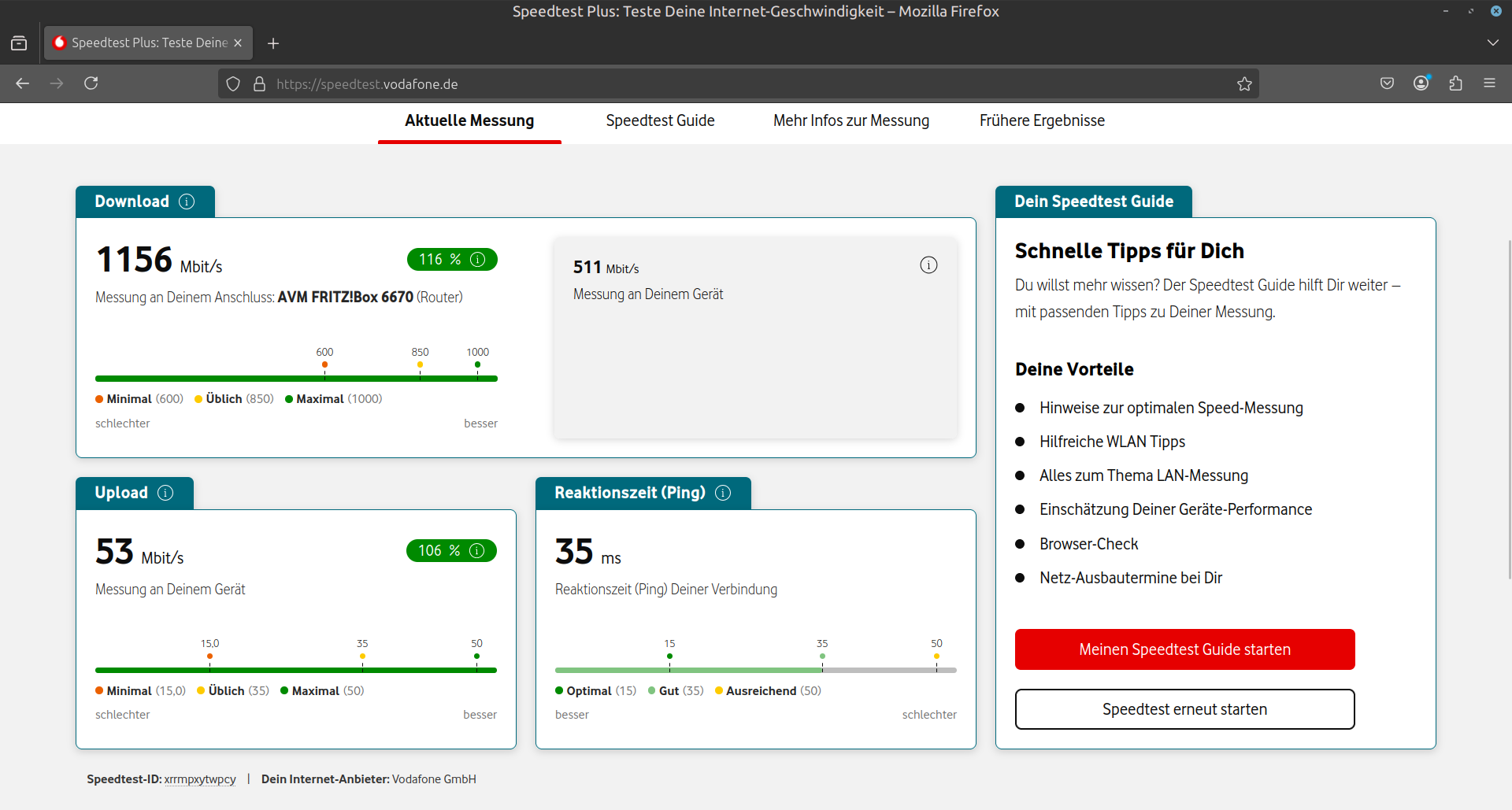

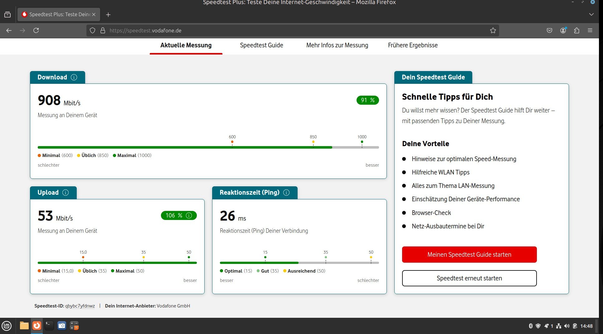

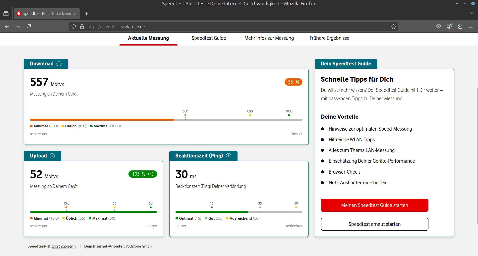

Dann kam ich auf die Idee das ganze unter meiner Linux Partition zu testen.
Siehe da:
Speedtest Vodafone
Linux
LAN 908 u. 675 Mbits
WLAN 557 u. 511 Mbits

Sieht stark nach Treiberproblem aus, vielleicht mal einen älteren verwenden? Netzwerkchip onboard oder per Netzwerkkarte? Welcher Netzwerkchip?
Reaktionen: sikarr und Mr.Zweig
Mal mit TCP Optimizer die defaults laden und schauen was dann raus kommt.
Reaktionen: Lawnmower, NerdmitHerz, F1database und 2 andere
Um welchen Rechner geht es überhaupt? Und welche Netzwerkdevices?
Was zeigt Windows für eine Verbindung an? 1000 MBit?
Reaktionen: arvan, cartridge_case und MonoIith

Grundsätzlich ist der Vodafone Speedtest keine zuverlässige Messung, da er weder konsistent funktioniert, noch Aufschluss darüber gibt, was die Störungsursache ist. Ich würde an deiner Stelle erstmal damit anfangen ein lokales Ziel zu testen. Sprich Daten von A nach B im eigenen Netzwerk zu schieben. z.B mit einer NAS oder einem anderen PC als Ziel. Hier sollten 100-120 MB/s als Ergebnis rauskommen.
Was die Messung der Internetgeschwindigkeit betrifft, empfehle ich das Tool der Bundesnetzagentur. https://www.breitbandmessung.de/ Dieses Tool prüft auch rudimentär lokale Probleme und bietet die Möglichkeit eine schlechte Internetleitung beim Anbieter zu reklamieren.

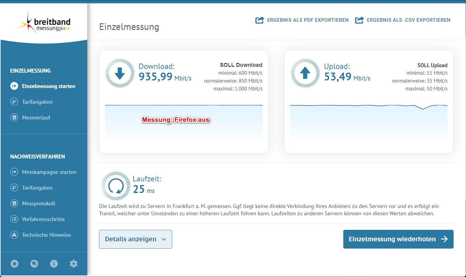

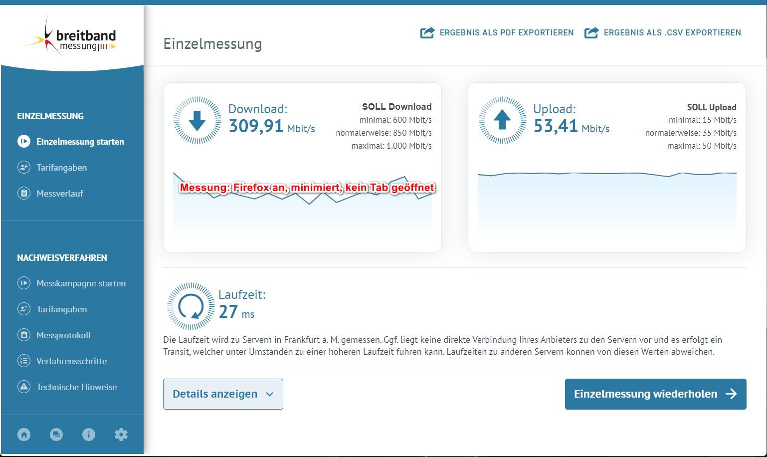

Also, indirekt hat mir der Hinweis von @Simanova sehr geholfen wenn auch der Download bei 250Mb/s geblieben ist. Ich wollte dann nacheinander mal alle Autostarts von installierten Apps beenden, Neustart und dann immer auf BuNetzAg mit der App nachmessen.
Und siehe da, nach dem Neustart gemessen 936Mbit.
Danach im Browser auf Vodafone Speedtest Vergleichsmessung = 296 Mbit
FRUST!!
Anderer Browser (Opera) zum Vergleich = 950Mbit ( Chrome 936Mbit)🫨🫢
Ahhhh.... Firefox ist der Übeltäter!!!
Firefox Erweiterungen entfernt = ohne Erfolg
Firefox bereinigt = ohne Erfolg
Firefox neu installiert = ohne Erfolg
Firefox durch Opera ersetzt = alles super!!!
Warum Firefox dies verursacht ist mir nicht klar.

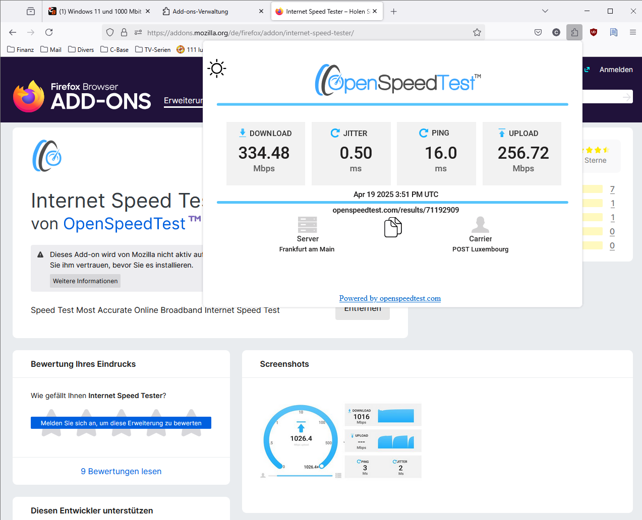

Ponderosa schrieb:
von Firefox und teste damit.
Noch andere Ergebnisse damit:
Ich gebe nicht wirklich etwas auf diese Ergebnisse. Die sind u.a. auch abhängig von der Tageszeit.
5 Messungen = 5 versch. Ergebnisse;)
Habe gleiche Firefox Version, das Addon OpenSpeedTest (Screenshot nicht möglich) zeigt das gleiche Ergebnis: 296 Mbit.
Das mit den 5 Messungen 5 Ergebnissen ist mir schon bewusst, aber der Fehler mit Firefox = 290Mbit und Opera =936Mbit kann ich ja reproduzieren und das Ergebnis liegt ja sehr stark auseinander.
Hier Screenshots:
Nur der reine Start von FF reicht schon für die Drosselung
