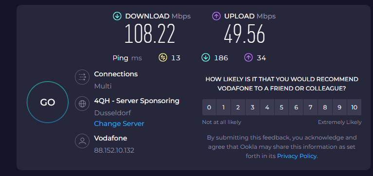

Hallo , habe ein kleines großes Problem da ich mich mit diesem Thema nicht wirklich auskenne. Habe seit längerem beobachtet, dass ich nur mit 10 MBps downloade und hatte deswegen jetzt mal bei Vodafone nachgehackt.
Daraufhin war auch ein Techniker bei mir der aber soweit nichts feststellen konnte, da an der Dose bzw. dem Router 940 Mbit ankamen. Danach hatte er auch noch mein Kabel durchgemessen, bei dem wir feststellten das es evtl. einen Kabelbruch hat. ( Mit dem alten Kabel hat auch nur die Gelbe Leuchte am Router geleuchtet die wohl für eine Übertragung von max. 100 Mbit steht)
Das Kabel habe ich dann ausgetauscht ( Grüne Lampe am Router leuchtet nun), jedoch habe ich immer noch den Download von max. 100 Mbit. Habe bereits versucht den Treiber zu aktualisieren (zur Info mein Netzwerkadapter ist 1 Gbit fähig) und beim Netzwerkstatus steht auch 1 Gbit, nur downloaden tue ich nicht damit. Irgendwie bringt mich das zu verzweifeln. Vielleicht kann mir ja jemand helfen :)

Wie misst du die Geschwindigkeit? 100 Mbit/s sind ca. 12 MB/s.
Ja wenn ich etwas Downloade, habe ich immer max. 10 MB/s
CaptainPicard schrieb:
Die Speedtests sagen mir alle 100 Mbit und wenn ich etwas Downloade wird mir max. 10 MB/s angezeigt, was ja passen würde

Habe ich im Beitrag auch extra erwähnt , es wird 1Gibt angezeigt. Und ich habe mir ja extra ein neues kabel besorgt
