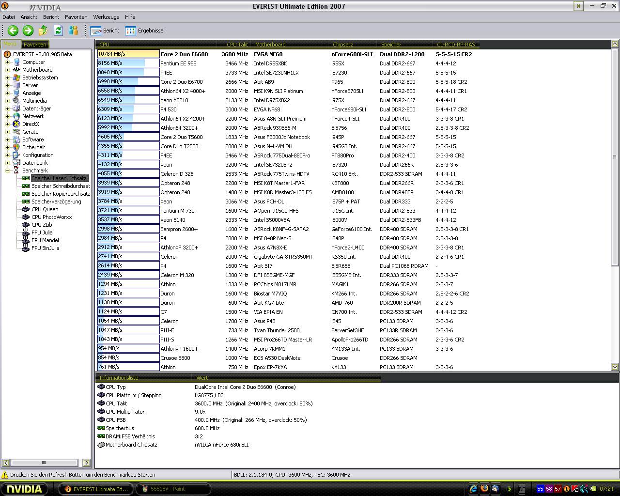

kannst du mal bitte 800 CL 3 3 3 12 T1 vs 1000 CL 4 4 4 12 T2 vs 1200 CL 5 5 5 15 T2 mit Everest die 4 Ramwerte testen ?
Was ist am schnellsten ?
CL3-3-3-12 1T @DDR2 800 ist insgesamt am schnellsten.
Test DDR2 800 CL3-3-3-12 1T
Lesen: 11084
Schreiben: 7290
Kopieren: 7649
Verzögerung: 45,3ns
Test DDR2 1000 CL4-4-4-12 2T
Lesen: 10574
Schreiben: 7289
Kopieren: 7478
Verzögerung: 47,5ns
Test DDR2 1200 CL5-5-5-15 2T
Lesen: 10748
Schreiben: 7211
Kopieren: 7727
Verzögerung: 48,1ns
Mit eingefügt als Beweis habe ich jeweils nur die Screens vom Lesedurchsatz da sonst alles zu voll werden würde. Die anderen Screens habe ich trotzdem gespeichert im Falle des Falles....
Meinen Stundenlohn habe ich dir noch gar nicht gesagt namoR82 :evillol: (SCHERZ)
