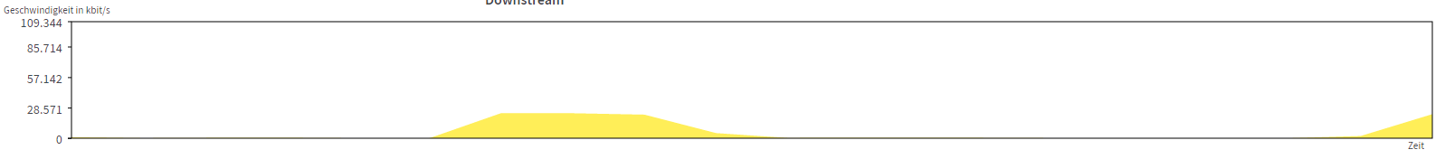

100k Leitung, 2,2 MB/s maximal

Bitte zunächst Leistungsmessung am Router/DSL-Modem direkt (100k sollte 100MBit heißen oder?).
Wenn da ~10 MByte Downstream ankommen (VDSL 100 ist glaub 80MBit down und 20MBit up) ist die Leitung einwandfrei. Je nach Entfernung können es auch mal nur 4-9 MByte sein.
Anschließend diese Daten mit dem WLAN Durchsatz vergleichen. Wenn der erheblich geringer ist muss man prüfen, ob es an den Einstellungen liegt (Kanal der evtl. gestört wird, Typ usw.) oder an physischen Störfaktoren (zuviele Wände). Dann muss man entweder auf Repeater, Powerlan oder Ethernet ausweichen, wobei Ethernet meiner Meinung nach zu favorisieren ist.
