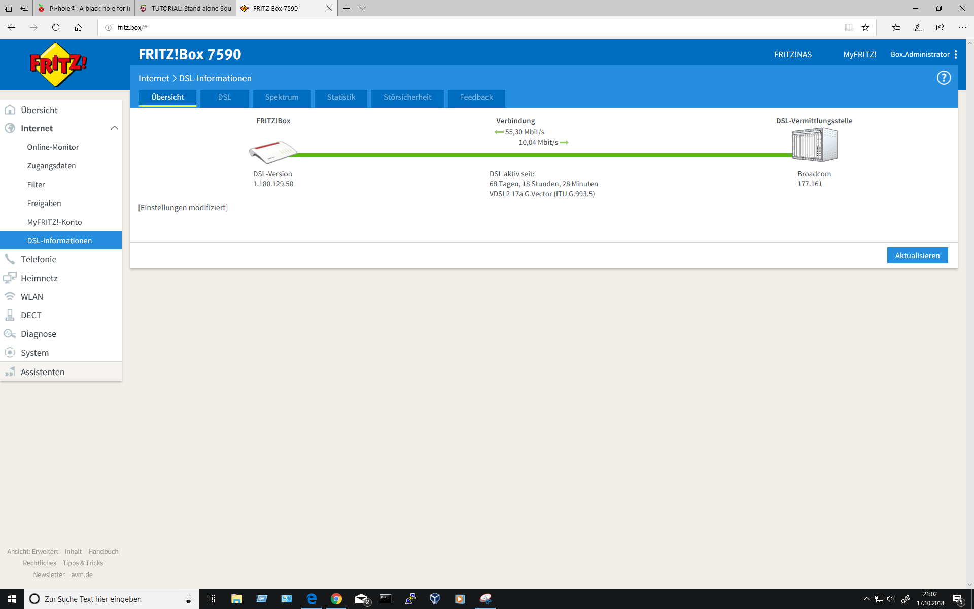

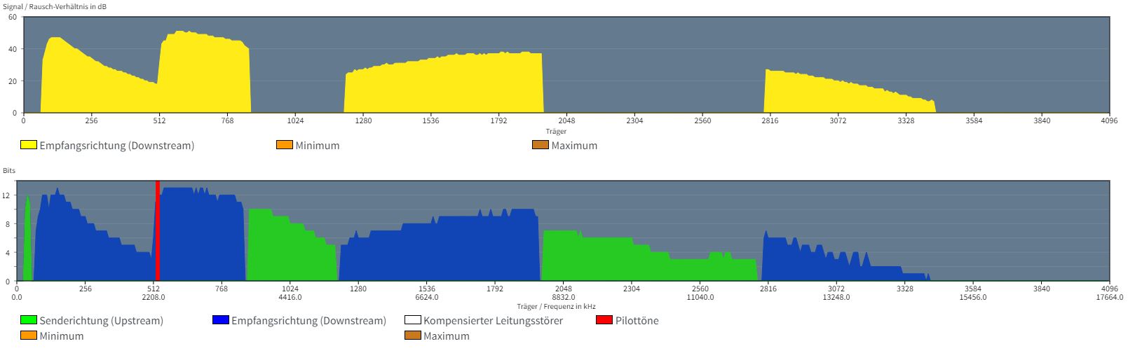

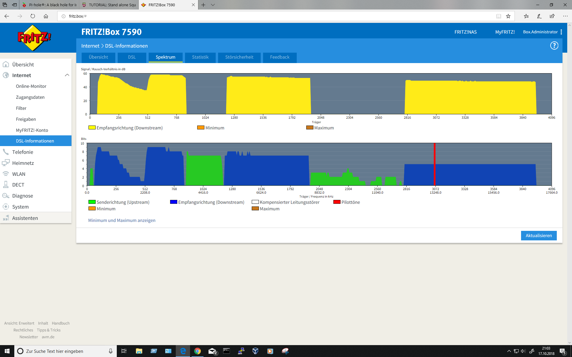

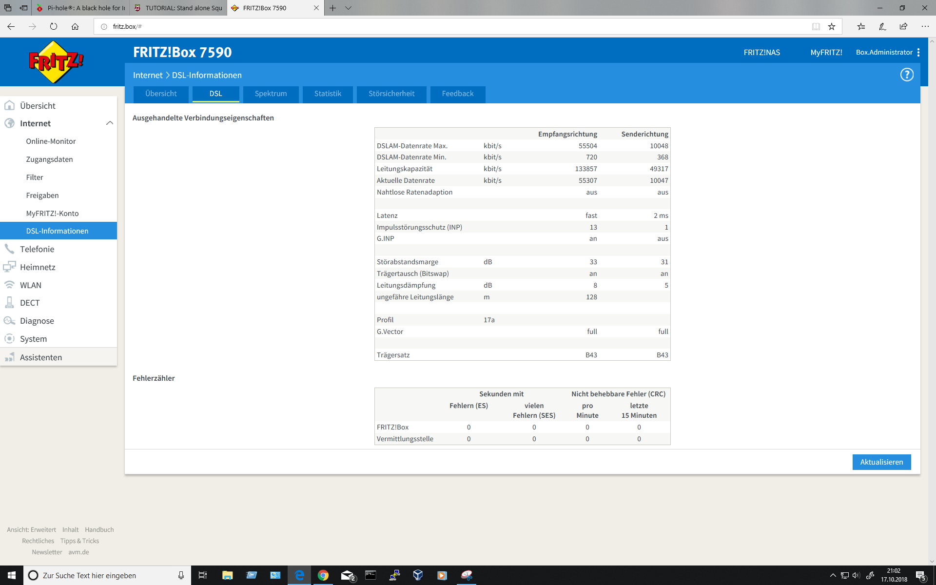

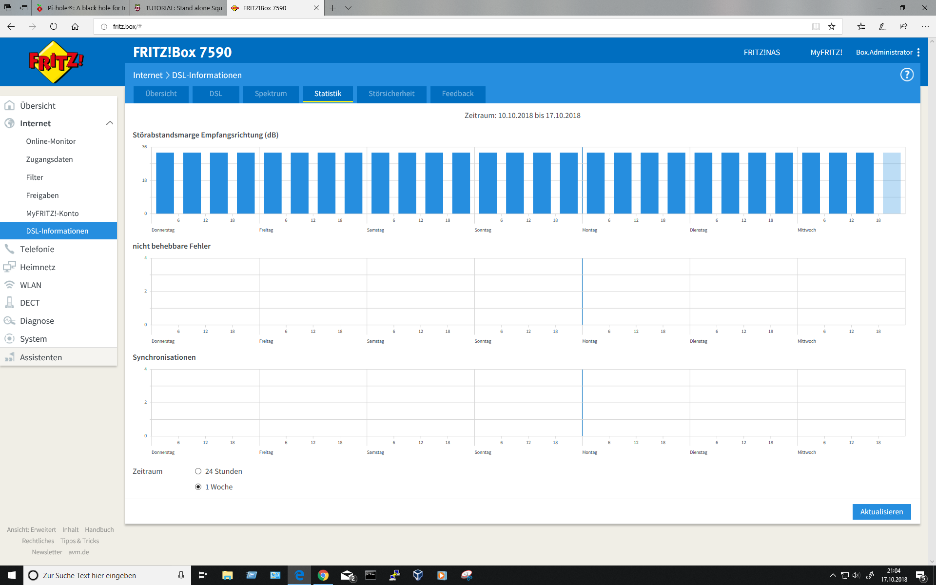

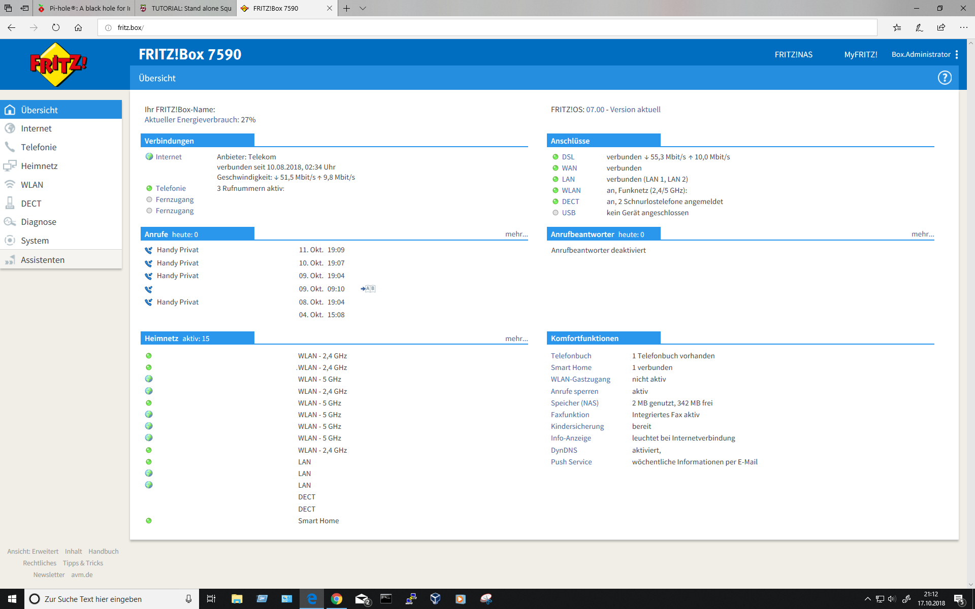

ob und was das firmware update etwas bringt, erfährst du im change log. ich kann dir aber verraten, daß sich bei meiner 7490 am 2. anschluß im sync verhalten beim update von 6.93 auf 7.01 (auch magenta zu hause l) nichts verändert hat.
aber davon abgesehen, ich möchte niemandem zu nahe treten, aber das sieht mir doch stark nach einem physikalischen problem der leitung aus. mit intakter leitung sollte es so wie beim anschluß bei mir zu hause aussehen (in dem fall eine 7590, das ist aber für das problem vermutlich irrelevant). nach einzug in meine aktuelle wohnung hatte ich ein ähnliches problem, das hat dann ein kumpel, der techniker bei der telekom ist und hier auch mal aktiv war, gelöst, eben ein leitungsfehler. seitdem, inzwischen über 2 jahre, hatte ich nicht einen ausfall, nicht mal einen einzelnen fehler.

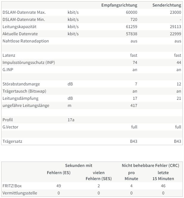

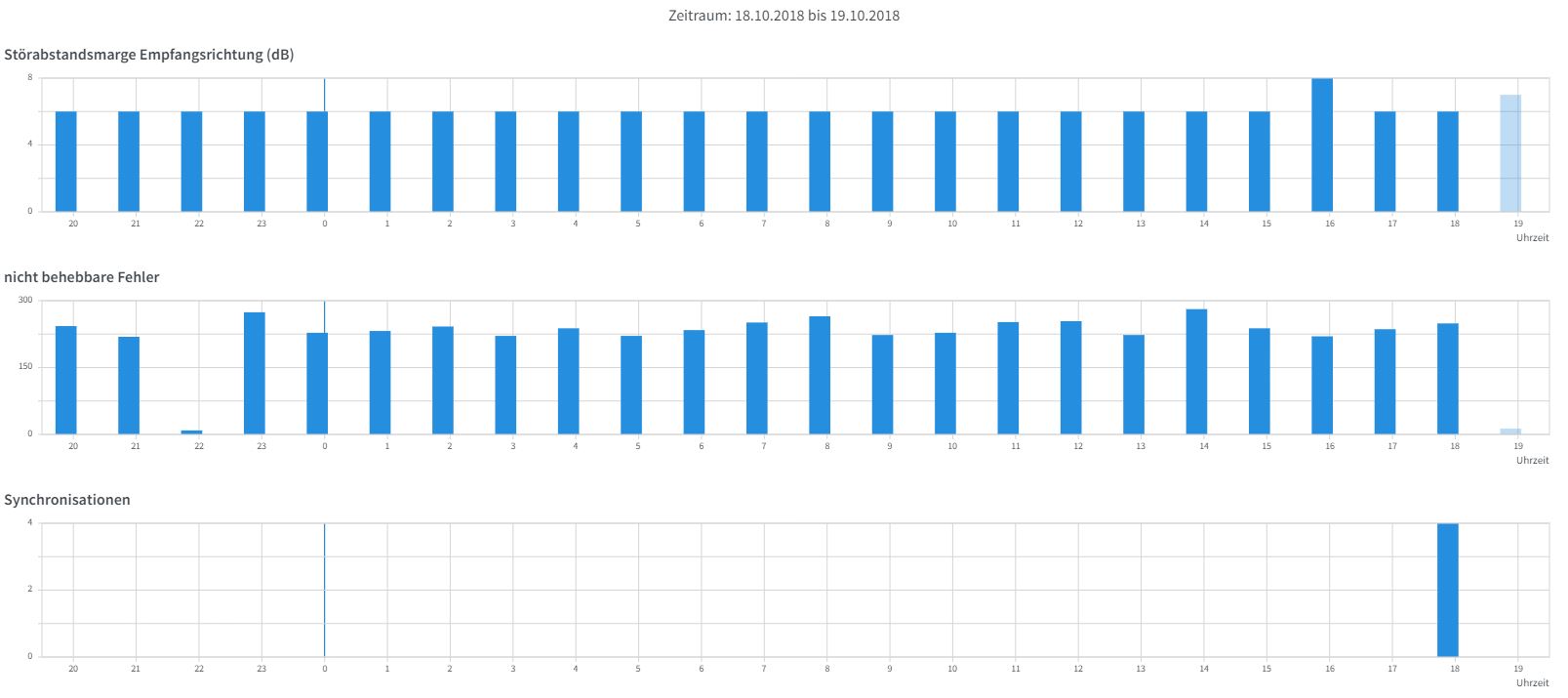

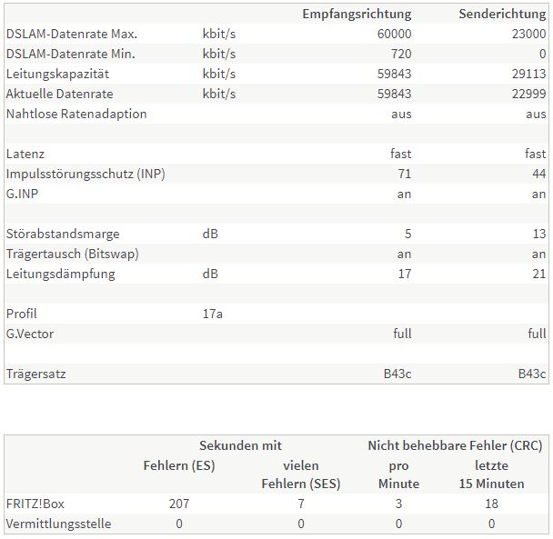

@Telekom hilft Hallo Sven, nach Update des Routers hat sich die Lage eher verschlechtert. Anstatt die vollen (gedämpften) 60.000 Down und 23.000 Up, bricht die Aktuelle Datenrate und Leistungskapazität nach und nach ein (siehe Anhänge) - zeitweise sogar unter das Vertragliche Minimum. Dies will ich jetzt nicht unbedingt auf das Update schieben aber der Fakt besteht.

ein Blick in die Ergeignissanzeige der FRITZ!Box nach dem Update meldete mir nun folgendes: "An der DSL Leitung wurde eine Beeinträchtigung des Signals durch eine unzulässige Verkabelung erkannt. Bitte prüfen Sie ihre Leitung auf eventuell vorhandene Abzweigungen oder Mehrfachverteilungen. Die Abzweigung ist 8 Meter lang. Sie kostet ungefähr 15423 kbit/s."

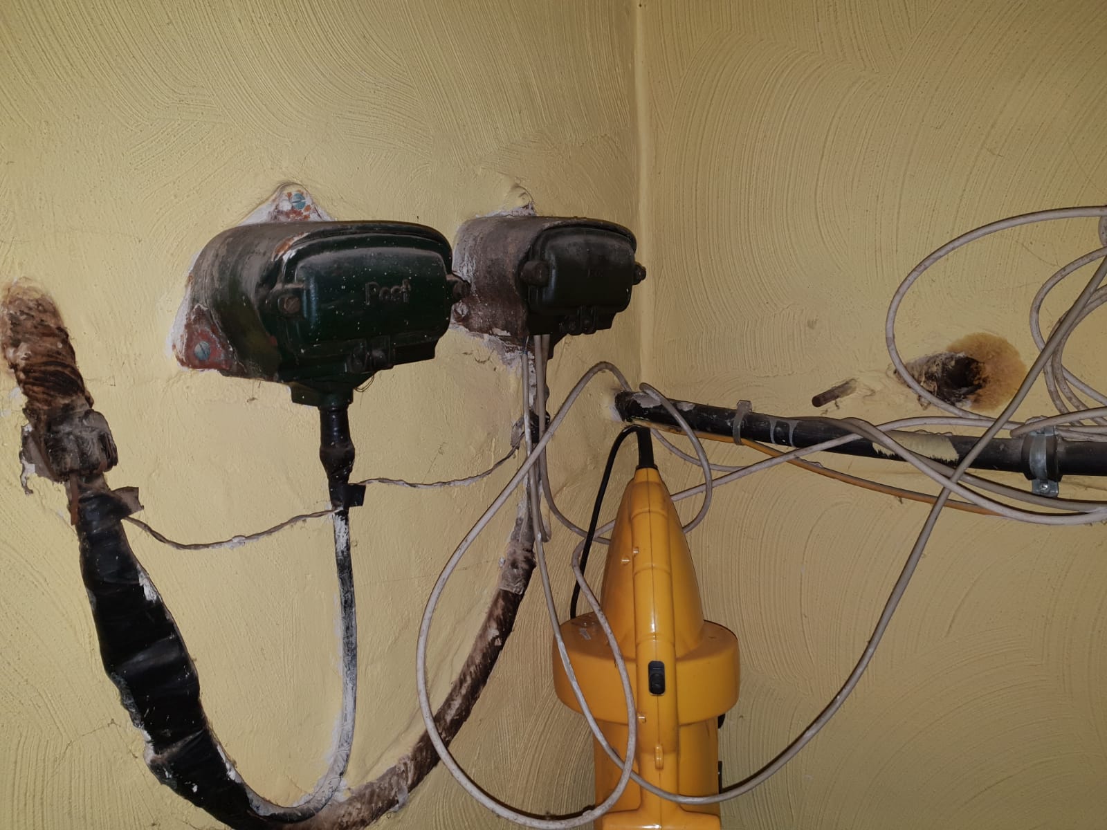

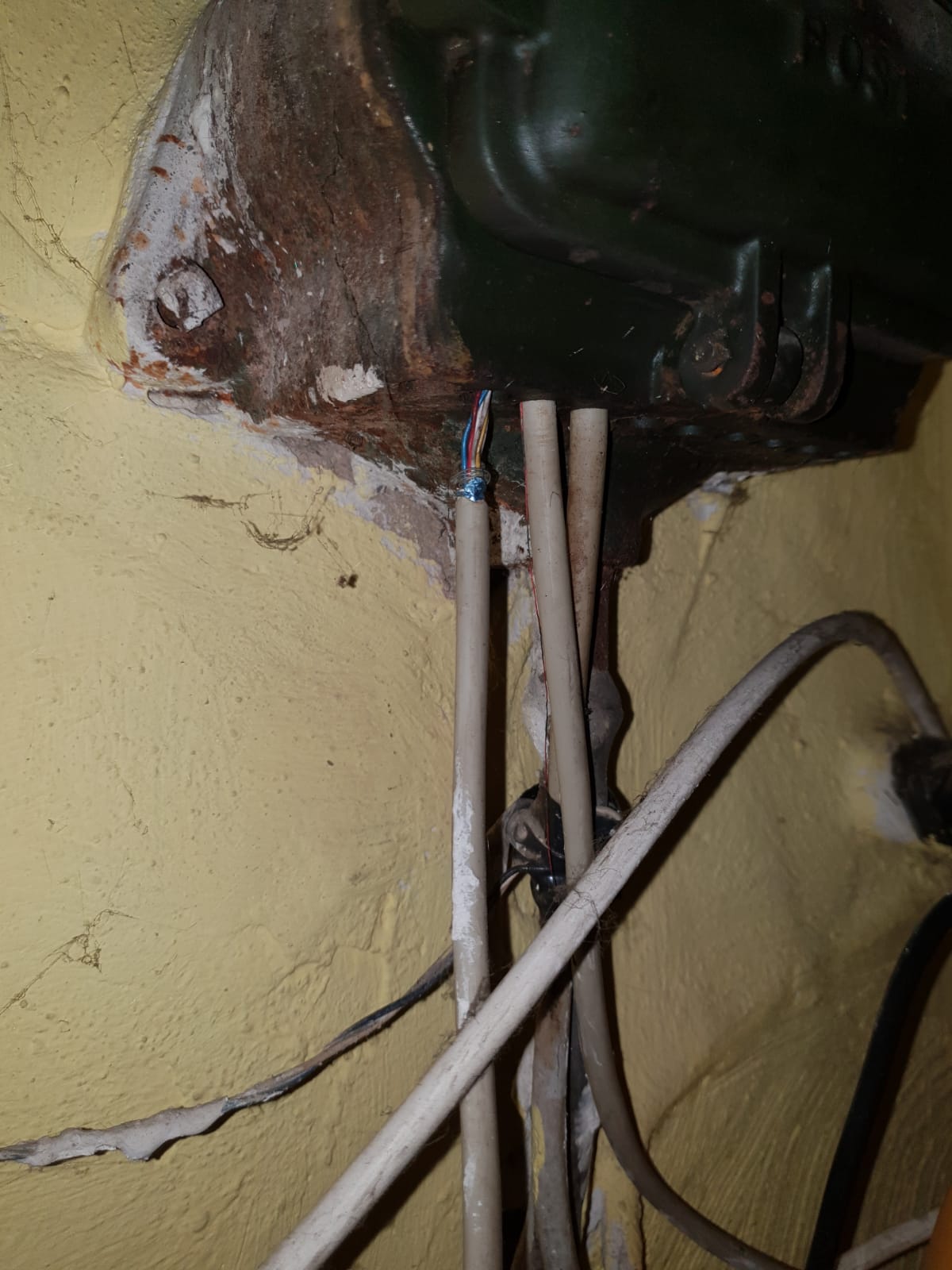

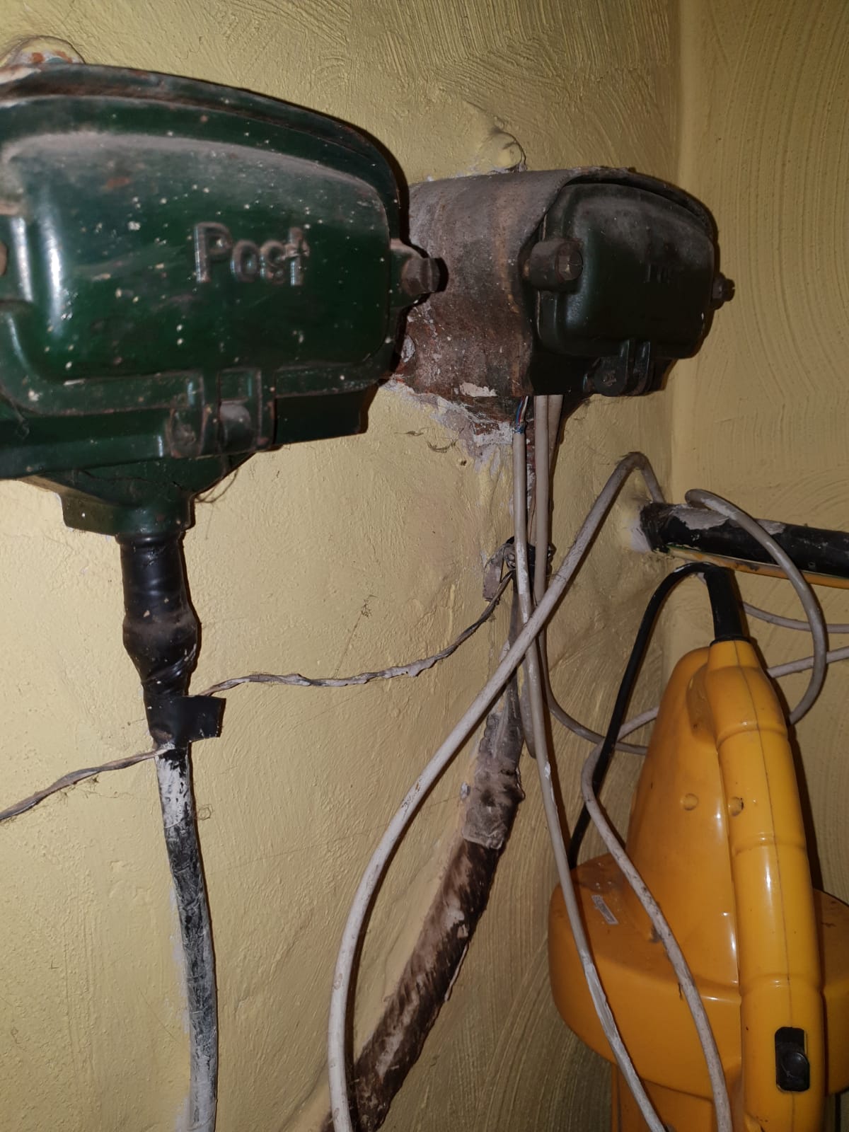

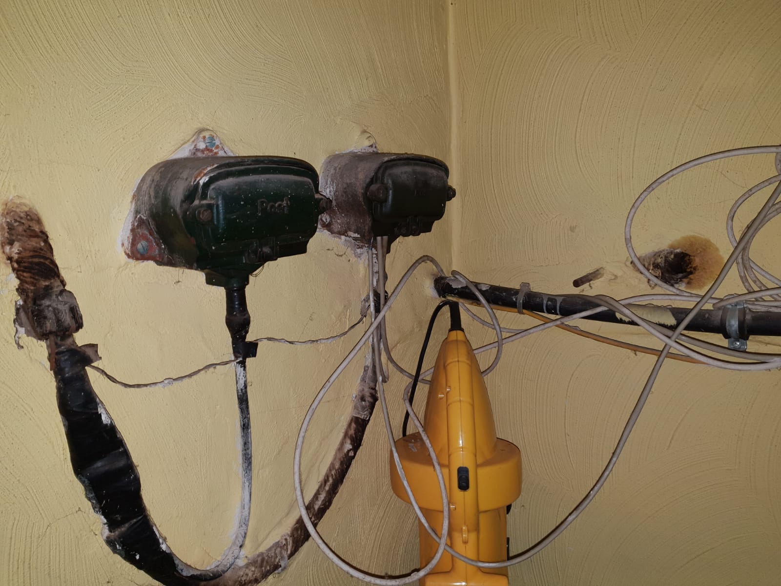

@hantelfix Darüber hatte ich mich gestern auch informiert und bin zum selben Schluss wie du gekommen: Etwas stimmt mit der Verkabelung ganz und gar nicht. Habe mich also als ich dann von der Arbeit zurück Zuhause war auf die Suche gemacht.
Unser Ladenlokal wurde 1999/2000 komplett abgerissen und dann neu erbaut mit Zusätzlicher 1. Etage, wo ich mit meinen Eltern (noch) drin wohne. Persönlich wusste ich nur von den 2 TAE-Dosen bei uns in der Wohnung: Eine bei mir im Zimmer und eine im Flur (dort hängt die FRITZ!Box 7490 dran).
Als ich gestern den Techniker Termin bekam ereilte mich auch schon die SMS von der Telekom, welche mir bat die Zugänge zu den TAE-Dosen und dem Telekom Hausanschluss freizumachen. Erst machte ich mich an die TAE-Dosen. Alles schön aus dem Weg geräumt und zugänglich gemacht - der Techniker wird sich freuen. Dachte zu dem Zeitpunkt auch, dass die 2. TAE-Dose höchstwahrscheinlich das Problem sein wird und zu den Fehlern führt. Aber dann... ja dann..
Als ich mich daran machte unseren Hausanschluss zu suchen begab ich mich erst in den Keller und würde auch direkt fündig. Ja, und wie fündig ich doch wurde. Ich fand den Telekom-Hausanschluss, welcher aussieht als ob er noch aus der Vorkriegszeit kommt und noch von der POST (!!!) ist! Entsprechend dem Alter sah auch die Verkabelung aus (siehe Bilder). Anhand der Bilder sieht man auch ziemlich gut, dass da so einiges im Argen ist und ich auch denke den Problemverursacher gefunden zu haben. Bei Vater nachgefragt und die Antwort bekommen, dass dieser Teil des Kellers bei Umbau damals nicht renoviert / neugebaut wurde.
Ich hoffe, dass der Techniker heute nicht den Schock seines Lebens bekommt.

@hantelfix Habe ich gestern leider nicht mehr machen können aber da das Haus von 2000 ist, denke ich mal das die Schirmung OK ist. Einzig die Schaltung könnte vermurkst sein. Ich werde aber die 2. TAE-Dose eh abklemmen lassen, da sie nicht genutzt wird.
es würde nicht schaden
damit kanst du uns mehr info geben
wie die tae dosse angeschlossen wurde
auch wenn der haus 2000 renoviert wurde
ist der apl von jahr 1952

@hantelfix Wenn der Techniker, den APL für "defekt" oder als "Störer" erklärt, wird er diesen nach meinen Erfahrungen erneuern lassen.
Aber Fragen kostet natürlich nichts :-)
Liebe Grüße
Sven H. von Telekom hilft
Reaktionen: Crazy|Kay und hantelfix
Natürlich hoffe ich, dass die Problemursache nur an einem gelockertem oder blanken Kabel liegt und dies einfach zu reparieren ist - jedoch käme man nicht drum rum den APL zu erneuern wenn dieser defekt oder als Störer erklärt wird.
Wie verhält es sich in diesem Fall mit den Kosten? Trägt die der Bauherr oder die Telekom?

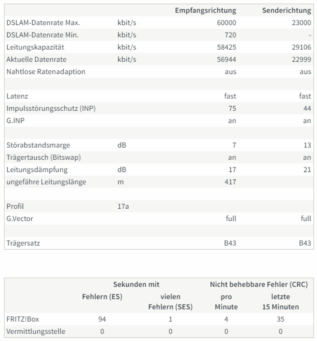

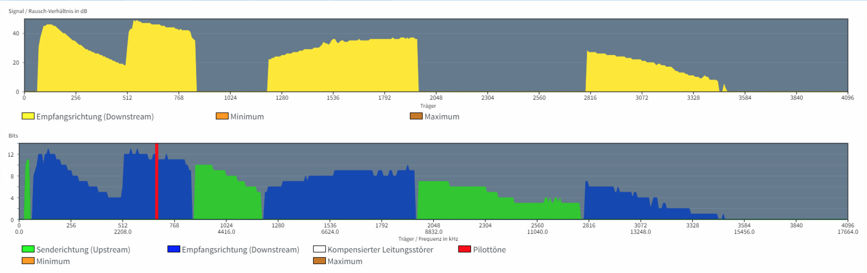

In der Zwischenzeit ein paar Screenshots von der FRITZ!Box für euch. Wie Ihr seht werden die Daten fast täglich schlechter - vor allem häufen sich CRC Fehler.
MfG
Konstantin
