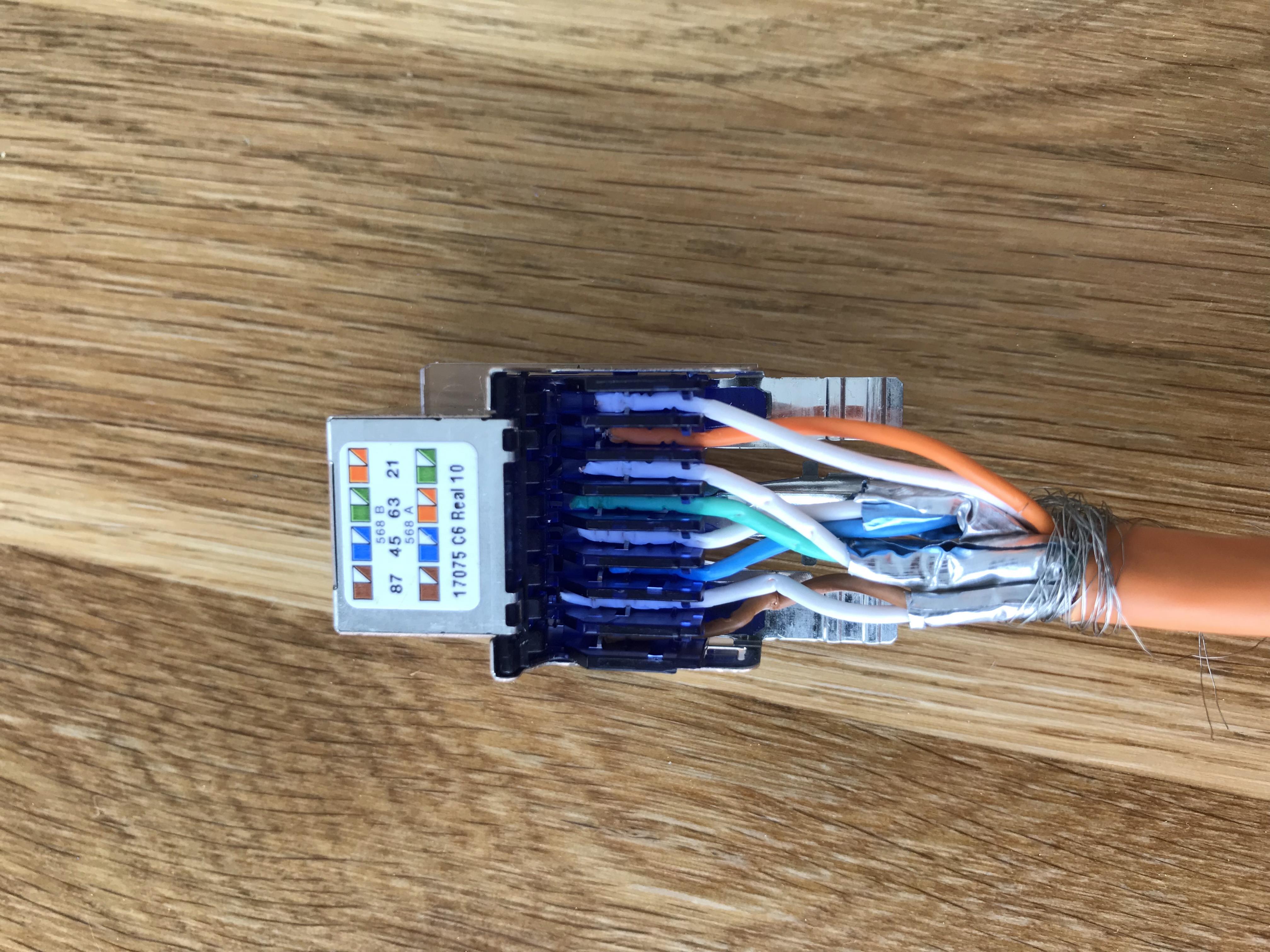

Ich bin gerade dabei mein Haus zu renovieren und wollte gleich noch ein Cat 7 Verlegekabel durch die Wand ziehen. Soweit geplant, soweit getan. Als Netzwerkdosen verwende ich den Typ Cat 6. Ich bin mir bewusst, dass man eher Cat 6a verwenden sollte, jedoch hatte ich gerade die Dosen zu Handen und musste nicht extra Geld ausgeben. 1Gbit Verbindung würde für mich vorerst auch ausreichen. Jedoch als ich das Netz testen wollte, funktioniert die Verbindung soweit gut, jedoch mit max. 100 Mbit. Ich habe jetzt viel gelesen und die Ursache liegt oft an der falschen Verkabelung. Ich verwende jedoch ein sehr einfache 1 Port Netzwerkdose, wo ich nicht einmal ein LSA Plus Werkzeug brauchte, sondern die Adern nur einlegen und dann "runterpressen" kann. Ich habe testweise nun ein kurzes Stück gleich verkabelt und getestet, leider immernoch max. 100 Mbit. Ich verwende auf beiden den gleichen Standard "B" (siehe Bild). Hätte jemand noch einen Ansatz voran es liegen kann?

treffen braun, blau und orange wirklich die Klammer? Ich bin mir da bei dem Bild nicht so sicher. Wenn nur 100 MBit statt 1GB gehen dann meistens weil ein oder mehrere Adern nicht aufliegen / unterbrochen sind.
Beim braunen Paar sehen die Adern etwas durchgemangelt aus.
Außerdem sieht es so aus als ob die blaue und die orangene Ader gar keinen Kontakt zur der Klemme haben, weil sie zu kurz abgeschnitten wurden. Braun könnte auch zu kurz sein, ist aber aus dem Winkel zu schlecht zu sehen.
Weiterhin sieht es so aus, als ob der Mantel nicht in der Zugentlastung liegt. Also auch zu kurz abgeschnitten.
Leg das alles noch mal neu auf und arbeite etwas straffer. Idealerweise auch am anderen Ende.
Einfach mal genau auf das Foto schauen. Da sieht man das mehrere Adern in nur einem LSA-Stift sind, weil sie zu kurz sind.
Einfach noch mal raus und noch mal versuchen oder wie beschrieben mit Netzwerktester oder Ohmmeter nachmessen.
Besser Brille aufsetzen bzw. Lupe verwenden.
Von oben die Adern orange blau braun sind zu kurz.
