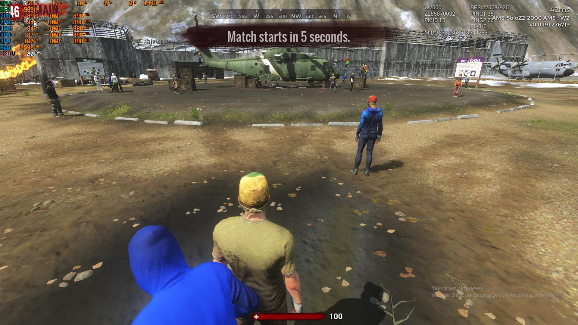

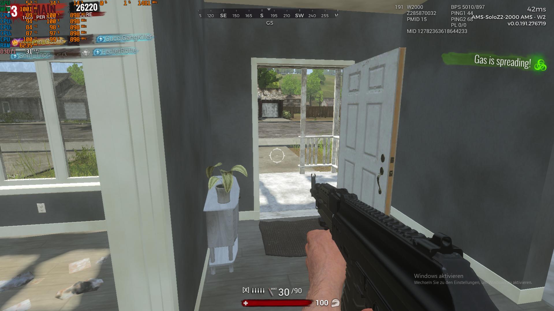

Habs hinbekommen. Und ich versteh zwar nicht ganz, was die Infos sagen. jedoch, verstehe ich nun glaube ich. Das meine GPU irgendwie gebremst wird ?
evtl weill der CPU zu warm wird ? hab aber nen Noctua NH-U9B SE2, CPU-Kühler drin. Hat mir in meinem Alten Pc immer super Kühlung gebracht O.o...

Genau das dachte ich mir, dein Prozessor taktet gar nicht hoch. Wenn auf den Bildern alles korrekt beschrieben ist taktet der Prozessor nichtmal mit 1Ghz und wird dazu noch 100°C heiß. Du hast ein extremes Hitzeproblem.

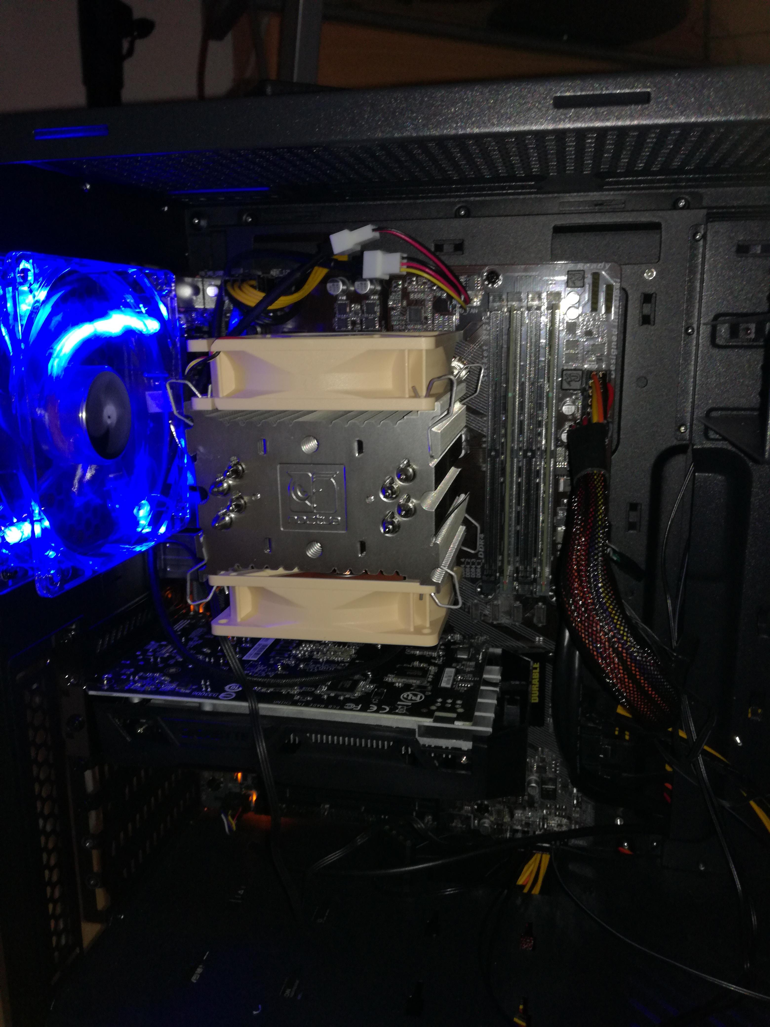

Eventuell sitzt der Kühler nicht richtig drauf. Wärmeleitpaste ist hoffentlich drauf? Wie sieht die Gehäusebelüftung aus?
100°C ist für die Langlebigkeit des Prozessors auf Dauer auch nicht sooo gut würde ich behaupten.

Eigentlich sollte alles passen.
Wärmeleitpasste, hab ich auch recht Großzügig drauf.
Gehäuse, ist eigentlich auch recht groß... Zumindest Größer als mein Altes. Hab das: Sharkoon S25-W, Tower-Gehäuse
Jedoch läuft nur der hintere lüfter. Die 2 Vordern bekomme ich nicht zum laufen.
Geht halt alles über das GIGABYTE GA-B250-HD3P, Mainboard
Morgen kann ich mal Aufmachen, wenn ich von der Arbeit komme, und noch mal Drauf schauen. ggf. den Kühler abmontieren.

Viele Kühler - gerade auf AMD Plattformen - lassen sich nur so montieren. Aber vielleicht sitzt er nicht richtig.
Zu viel Wärmeleitpaste ist zudem einiges schlimmer als zu wenig. WLP sollte man wirklich nur soviel wie nötig benutzen, da reicht eigentlich ein Kleks so gross wie eine Erbse, danach einfach nur durch den Anpressdruck des Kühlers verteilen lassen.

Aber du kannst gerne versuchen den Kühler um 90° zu drehen, das wär für den Airflow einiges besser und der Lüfter zieht nicht direkt die warme Abluft der Grafikkarte an.
Und 'ne halbe Spritze ist definitiv viel zu viel, das müsste ja überall rausquillen Oo

jetzt wo ich darüber nach denke, bin ich mir auch nicht mehr sicher, ob ich auch die Schutzfolie vom kühler genommen habe.

eine schutzfolie wird eher nicht das problem sein wenn der gleiche kühler im alten rechner super funktioniert hat. wirst die ja kaum (sofern überhaupt vorhanden) aufgehoben und dann wieder auf die bodenplatte geklebt haben. man sollte die CPU halt nicht in WLP ertränken, die ist dafür da um minimale unebenheiten im HS auszugleichen.
die lüfter sind auch am MB angeschlossen? konnte ich auf deinem bild nicht wirklich erkennen.
btw, darf man fragen warum du dir ausgerechnet dieses NT gekauft hast?

Wie man auf dem Bild auch schön sehen kann, sind die 8GB RAM nicht mal komplett ausgelastet. Wie jeder immer gleich schreit 8GB RAM viel zu wenig für alles... Das stimmt einfach nicht. Spiele auch mit 8GB DDR4 weil die Preise im Moment einfach nur übertrieben sind und ich hatte bislang noch nie auch nur das geringste Problem beim Spielen. Jedoch habe ich, wenn ich zocke, auch nur das Spiel offen und natürlich keine 50 Mozilla Tabs etc. Da wird dann gezockt und im TS gelabert, mehr nicht.
Aber hier ist der Fehler ja eindeutig die CPU - aber trotzdem - hört doch mal auf, immer gleich alles auf den RAM zu schieben nur weil er schreibt er habe 8GB... Das reicht für jetzige Zwecke einfach aus, zumindest solange man nur zockt und FullHD spielt. Wie das bei 4k etc. ist kann ich nicht beurteilen. Aber die Meisten die 4k spielen, habe hier auch gleich ein entsprechendes System mit einer 1080ti und da spielen 90€ für 8GB RAM auch keine große Rolle mehr... Wer jedoch eine 1050TI hat, der darf auch gerne mit 8GB RAM spielen, da hier die Anforderungen doch eh ganz andere sind
