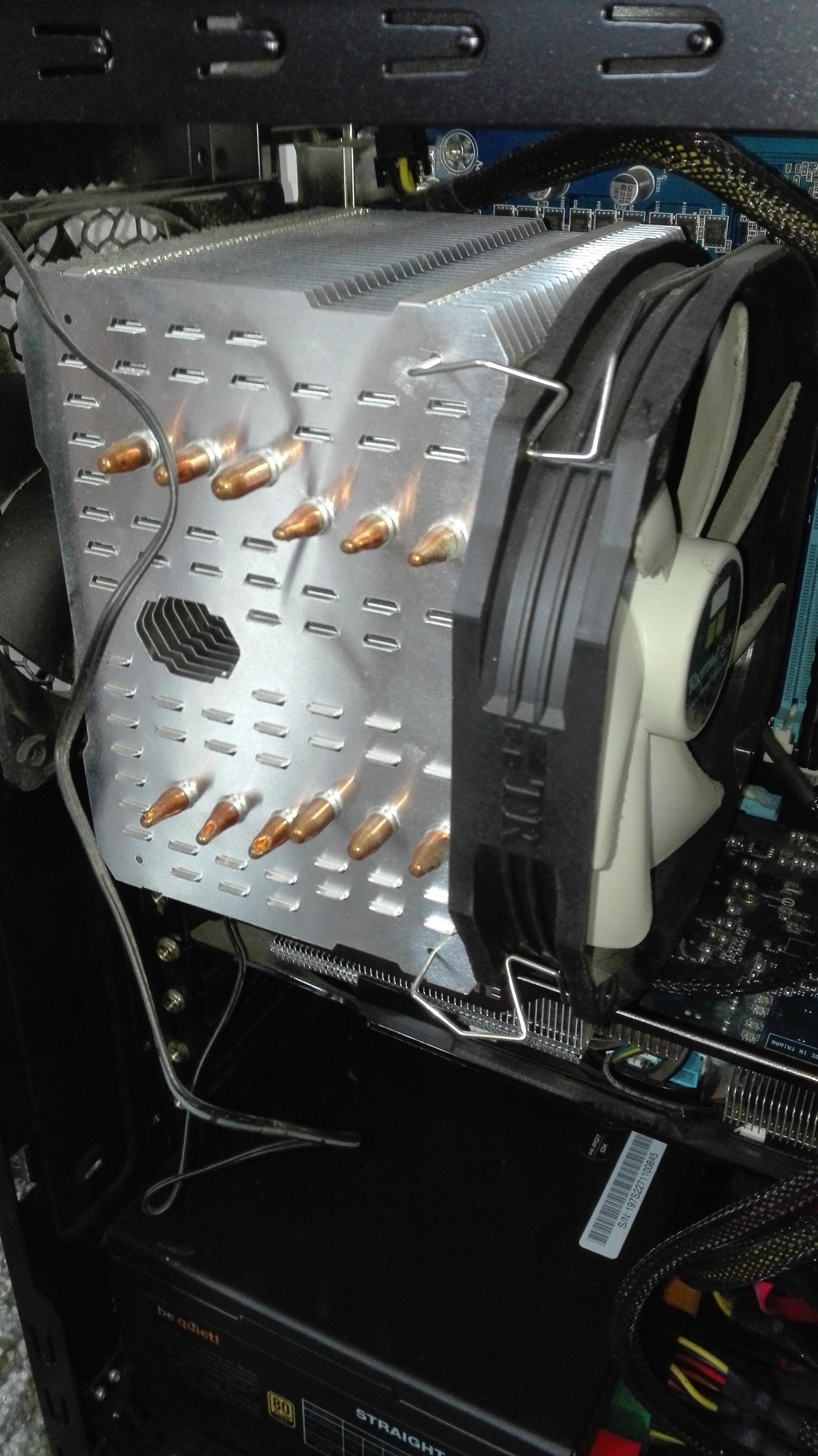

Hier mein CPU Lüfter: IMG_20170422_164127.jpg
Marke: Thermalright.
Tschuldigung für die Unordnung in meinem PC, aber nachdem Grafikkarten-Fiasko musste der ein oder andere Kabelbinder dran glauben. RIP -.-
