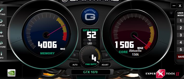

Hallo Leute, habe eine Frage bezüglich der Auslastung meiner Grafikkarte.
mein Systen:
Mainboard: ASRock B250M Pro4
Prozessor: Intel i5 6500
Graka: Gainward GTX 1070 Phoenix
RAM: 2 Mal GSkill 8GB DDR4 - 2133
MeinExpert Tool von Gainward zeigt im Idle zustand eine Memory Taktrate von 4004 Mhz (im gelben Bereich) und eine Kern Taktrate vom 1506 (roter Bereich) an. Ist das normal? Beim Spielen geht die Kerntaktrate auf ca. 1800/1900 hoch. Habe auch das Gefühl, dass mein System bei vielen Spielen nicht die Leistung bringt, die es bringen sollte.
Die Taktraten sind eigentlich völlig normal für eine GTX 1070. Nur, dass sie im Idle nicht runtertakten ist komisch. Hast du vielleicht deinen Energiesparmodus auf Höchstleistung?
Und bei welchen Spielen hast du das Gefühl, dass die Leistung nicht stimmt? Deine CPU ist halt schon sehr bescheiden.

Naja... hab auch zwei Monitore an meiner GTX 1070 und 144Hz. Im Idle ist die Karte bei ~760 MHz

Niedrige Grafikeinstellungen entlasten deine GPU, aber nicht deine CPU. Wie hoch ist die GPU während dem Spielen ausgelastet? Über 95% --> GPU ist der Flaschenhals, unter 95% --> CPU ist der Flaschenhals

Nein, normal ist mit 144Hz und Multimonitor ca 800MHz Core und der volle Speichertakt.
Glaube auch die Cpu ist die Bremse.

120 stabil wäre schön, einfach damit es sich flüssiger anfühlt. Dann ist wahrscheinlich die CPU schuld.
Werde mir mal eine neue anschaffen. Danke für eure Hilfe!
@MrCasual98 Wenn du nur 60 Hz Monitore hast, fühlt sich mit 120 FPS nichts flüssiger an, weil die monitore eben nur 60 Hz und somit 60 fps darstellen können. alles, was das system über 60 Fps erzeugt, wird einfach nicht ausgegeben und ist somit sinnlos.
