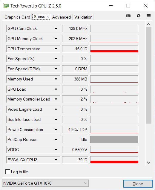

Hallo, mir ist aufgefallen das sich die beiden Lüfter der Graka nicht drehen. Per Aida lasse ich mir die ausgewählten Werte anzeigen. Keine Anzeige der Kühler. Also aufgemacht und gecheckt. Die Propeller sehen richtig sauber aus, also ein Zeichen das die wohl wenn überhaupt nur selten laufen.
Ich habe gestern versucht den im Download hier angebotenen Treiber 451.48 zu Installieren, so wie immer: Erst gesäubert mit DDU, dann nach Neustart per Gerätemanager den Pfad zum entpackten Treiber angegeben. Sofort kam die Meldung das schon der aktuellste von Microsoft installiert wäre. Hatte ich so noch nie gehabt. Also dann halt die Treiber.exe gestartet und installiert.
Leider weiß ich nicht ob das mit den Lüftern schon länger so ist, hatte nicht drauf geachtet vorher. Bei 47°C gehen die noch nicht an.
Deshalb Fragen:
Kann es was mit Treibern zu tun haben?
Wie kann ich testen ob die Graka einen Schuss hat?
Gehen die Lüfter erst ab einer bestimmten Temp an und kann man das iwo einstellen oder nachschauen?
Danke schonmal!

Wie sieht es denn unter Last aus ? Normalerweise fangen die Lüfter ab 50 oder 60Grad an zu drehen
Reaktionen: Asghan
Was passiert denn unter Last? Meine drehen auch erst ab 50°C.
Alternativ mal MSI Afterburner testen.
Im Desktopbetrieb bleiben die Lüfter im Zero-Fan Modus aus.
Der Zero-Modus ist typisch für die heutige Zeit. Bei grob 60°C starten die Lüfter in der Regel.
Du kannst das kostenlose GPU-Z im Hintergrund laufen lassen, während ein Spiel läuft, das deine Graka
ordentlich auslastet. Dann beendest oder minimierst du das Spiel und schaust auf den Graphen
von GPU-Z und siehst dann, ob die Lüfter drehten.
Reaktionen: Asghan
Du weißt aber schon, dass seit ein paar Jahren bei den Grafikkarten die Lüfter erst dann laufen, wenn die Karten unter Last kommt bzw. gewisse Temperaturen überschreiten, oder ?
Sag uns mal das genaue Modell deiner GTX 1070 - wenn auf der Herstellerwebseite zu der Karte was von 0dB oder Zero-Fan oder so steht, ist das definitiv gewollt und (wie andere schon bemerkt haben) seit einiger Zeit bei Grafikkarten normal.
Manchmal lässt sich das Verhalten durch Herstellertools (MSI Gaming App zB bei ner MSI-Grafikkarte) abschalten, bzw. die Lüfter permanent anschalten.
Ich werde das mit dem Stresstest mal machen. Im Augenblick habe ich einen Film laufen zum Test. Da bleibt es bei 46°C. Als ich noch etwas Gezockt habe damals kam auch erst ab bestimmter Temp die Anzeige der Lüfter in Aida.
also bei meinen 980Ti laufen die gerade bei 60° auf mindest drehzahl, vorher stehen die auch vollkommen still. ich glaub bei 55° gehen die auch wieder aus.

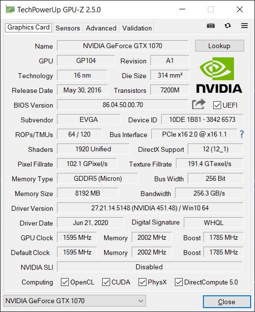

Das genaue Modell kann ich nicht sagen, aber ist eine EVGA.
Ausgehend vom Boost ist es ne EVGA GeForce GTX 1070 SC GAMING ACX 3.0 und die Features des Kühlsystems hier sprechen von nem "dB Inverter" mit 0dB Operation & Optimized Fancurve.
Wie bereits gesagt, Schlagwort 0dB -> Lüfter drehen nicht bis ca. 60°C -> alles in Ordnung.
Wenn beim Stresstest nix dreht und die Temperatur gegen 100°C steigt, dann ist was faul. :)

Furmark hat sich gelohnt. Die Lüfter gehen so ab 55°C an, erst Einer, später auch der Zweite. War meine Fragerei hier wohl unnötig. Danke Euch Vielmals.
