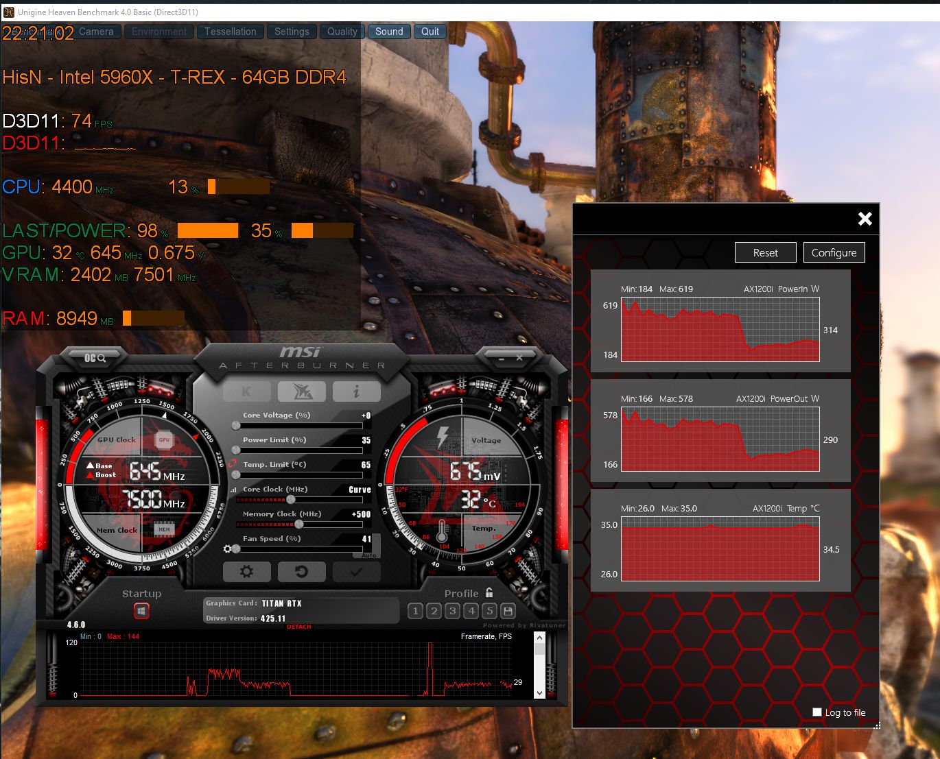

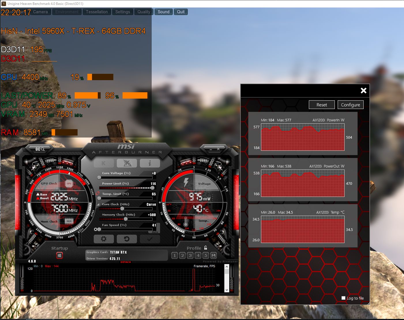

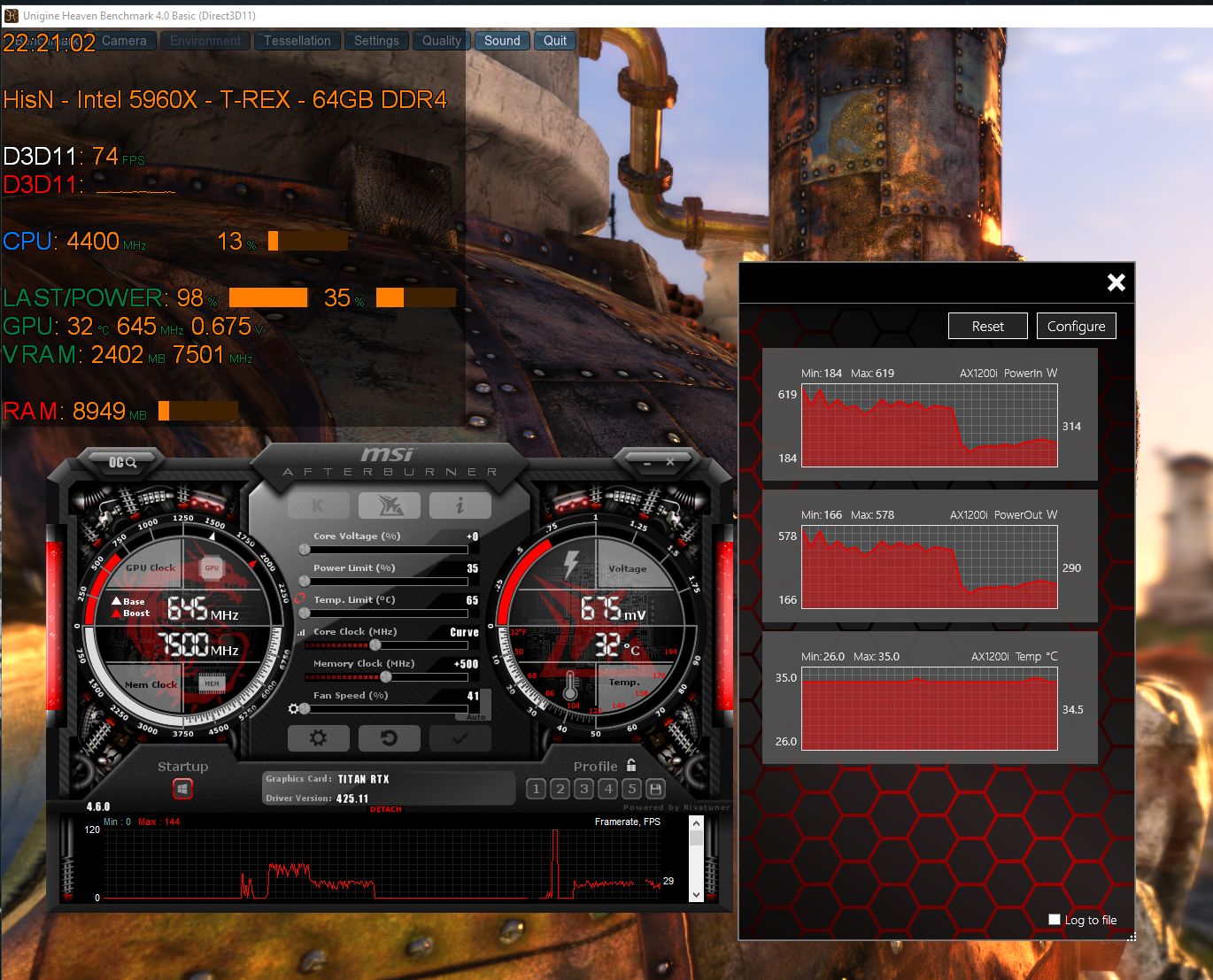

Für mich ist das nicht der richtige Weg. Meine 1070TI ist bei 0,9V noch genau so schnell wie out of the Box mit PT max. Das eine sind ~196W das andere ~140W ohne Leistungsverlust. Sind aber auch gleich 5-6°C weniger als Bonus.
200-300W sind schon ne Ansage^^, und das obwohl ich auch ne 1V-Kurve laufen habe.

Ahhhmm... im Thread ging es darum ob was passiert wenn man den Regler ganz nach links zieht.
Nix passiert. Ob es praktikabel ist oder nicht sei dabei dahingestellt. Und bei mir sind es halt zufällig zwischen 200 und 300W Unterschied, nur deshalb hat es der TE angemerkt^^

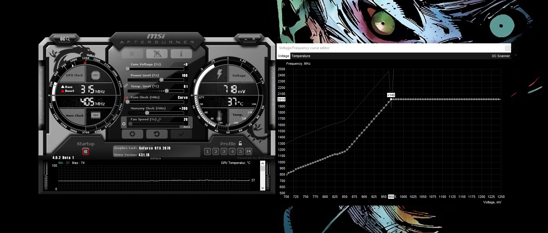

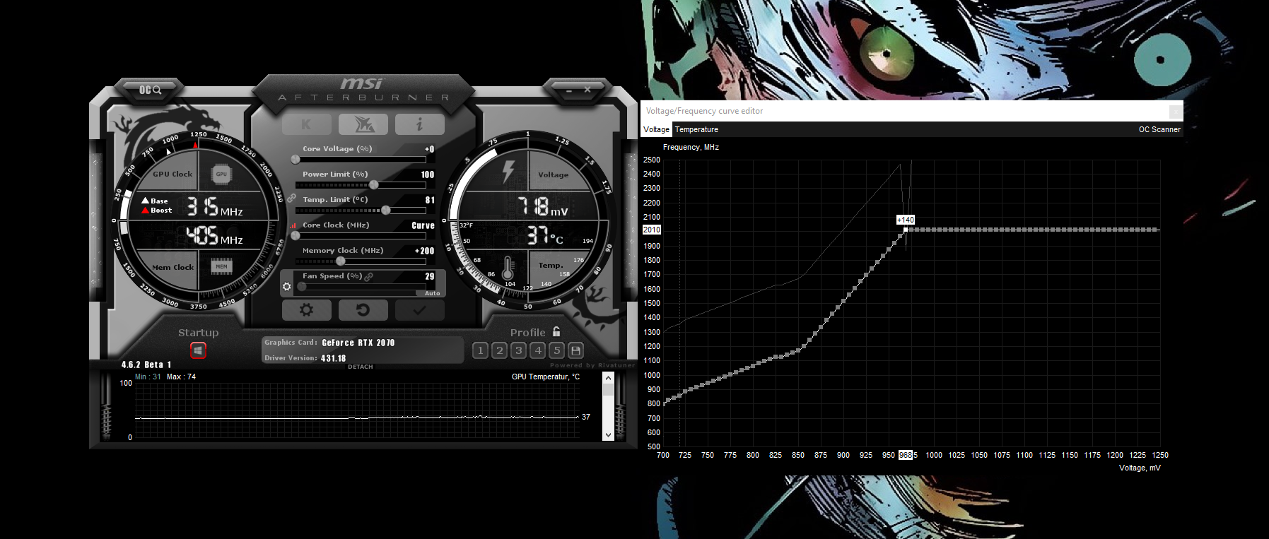

so muss es ungefähr aussehen z.b mit einer RTX 2070 müsste dir helfen
