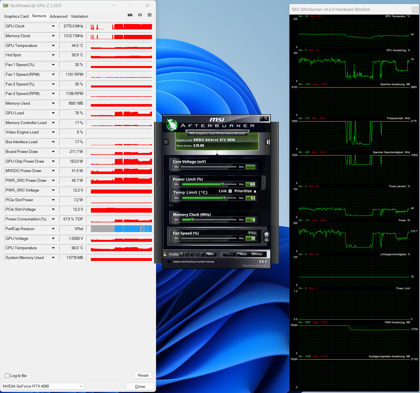

wollte bei meiner 4090 FE gerne 'n Powerlimit von 70% einstellen. Also hab ich Afterburner runtergeladen (4.6.5 Beta 2), Power Limit auf 70% gesetzt, apply, nichts passiert, zieht immer noch Strom aus der Dose ohne Begrenzung. Gibts da aktuell Probleme oder muss ich noch was anderes einstellen?

Ich habs eingestellt wie auf meinem Screenshot zu sehen und auf Apply geklickt natürlich... oder übersehe ich etwas?

Der Screenshot zeigt nur 45% TBP Usage, die 70 werden gar nicht erreicht.

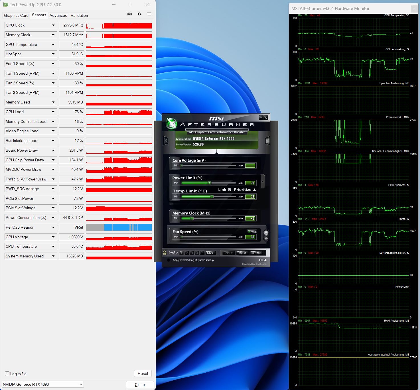

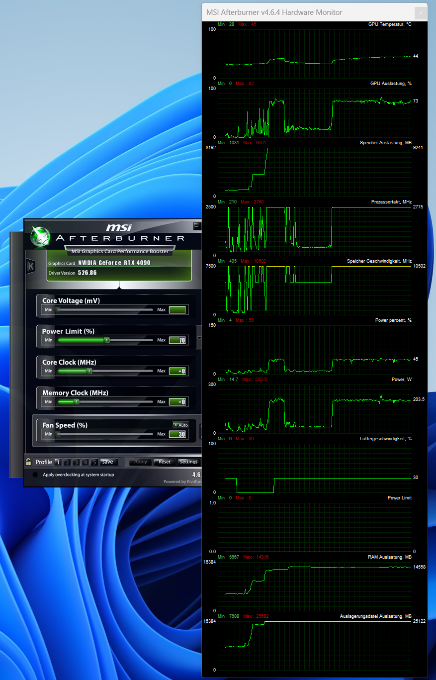

Ne, das muss ein Auslesefehler sein würd ich sagen... egal ob ich 70% oder 100% Power Limit in Afterburner einstelle und FarCry6 öffne, die Werte sind alle unverändert.
Zeigt Afterburner denn die kombinierte Leistung aus Board Power und Stecker-Power an oder sind das unterschiedliche Werte? In GPU-Z steht seit anfang an bei Power Consumption (%) nur irgendwas um die 40-50%, dachte evtl. das einer der beiden Werte nicht mit rangezogen wird. Auf jeden fall greift das Power Limit nicht :/

Und GPU-Z zeigt dir ebenfalls an das du nicht im Powerlimit bist.
70% von 450W ist noch deutlich mehr als die Leistung die du momentan ziehst. Und hängt man bei FarCry nicht schnell im CPU-Limit?
Nichtsdesto trotz ist der Haken bei "Link" quatsch oder? Ich meine die Temperatur erreicht man bei weitem nicht.
Reaktionen: Goozilla
die Karte verbraucht 212W im ersten und 202W im zweiten Screenshot.. wie solltest du dort ins Powerlimit laufen? 70% wären ja immernoch 315W..
Reaktionen: MoGas und arteaxx
Welche Werte sollen sich denn ändern? Die Karte braucht bei dir in FarCry6 etwas mehr als 200W. Das ist immer unterhalb des PowerLimits. Deswegen ändern sich auch keine Werte.
Okay... nun verstehe ich aber nicht, wieso die Karte bei FarCry nicht ins Limit läuft? Im CPU Limit kann ich mit dem 13900k nicht hängen, oder?
