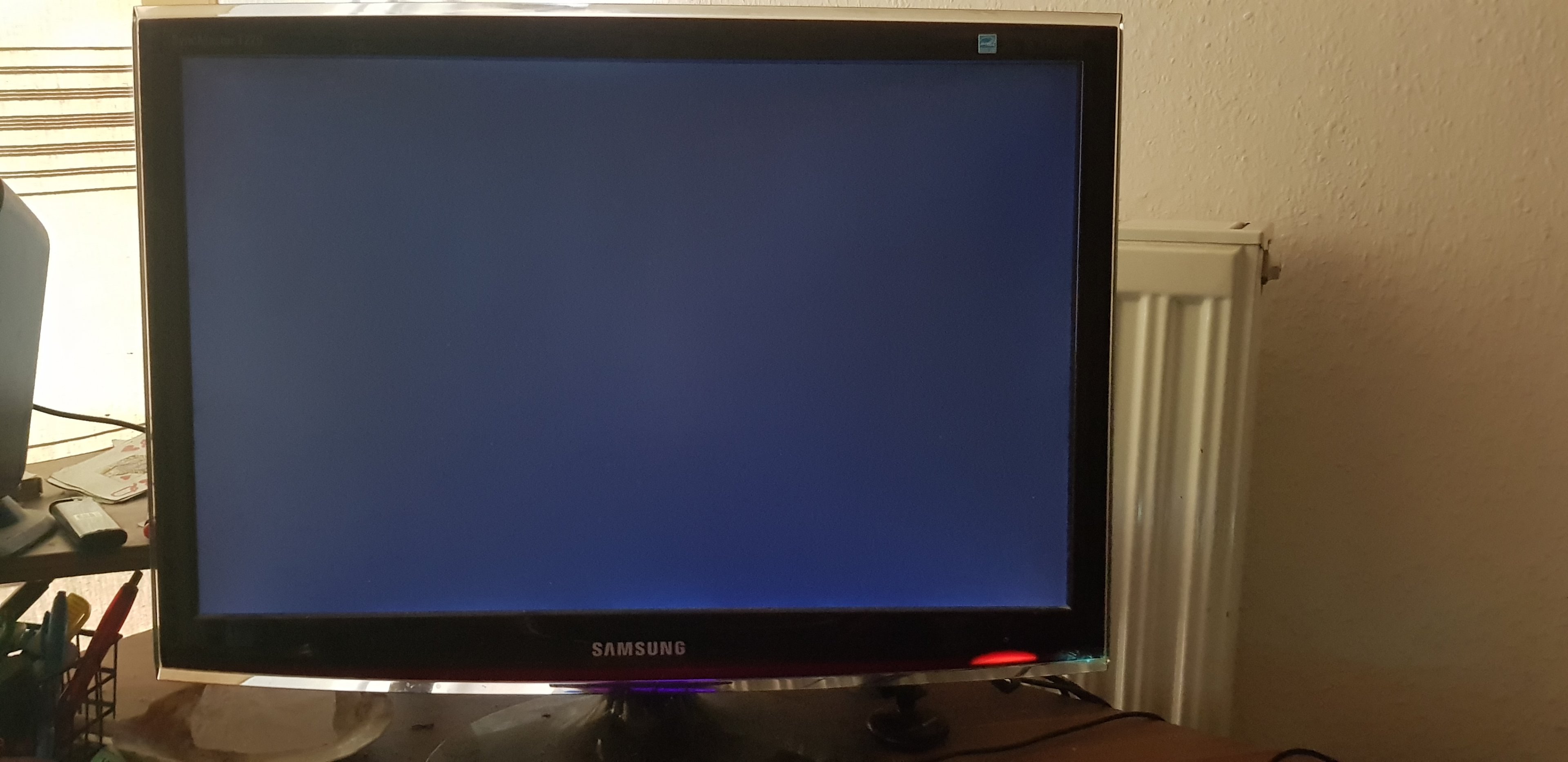

wie die Überschrift etwas verrät, ist der Bildschirm schwarz ( HDMI Anschluss ) und dann kommt kurz Aufflackern digital weil bevor Bild erkannt wird zeigt der Bildschirm analog oder digital abwechseln und normalerweise kurz bevor Bild erscheint zeigt er auch an digital) , die Grafikkarte scheinbar erkannt wird, das Bild wird etwas heller, ist immer noch dunkel, aber es kommt kein richtiges Bild und keine Punkte und keine Wörter, kein gar nichts. ein dunkler Bildschirm, der etwas heller ist als wenn der Bildschirm keinen Signal erkennt. aber kein bild anzeigt. ist die gpu tot? aufgeschraubt u wpl ausgetauscht, trotzdem kein bild. etwas später geht der pc aus...von sich in ca. 5 min leerlauf...ohme ins bios zu kommen o. bild anzuzeigen...

aorus 1080 ti 11gb , bild wird bei einer ersatzgraka 1060 ganz normal angezeigt...wenn ich die aorus reintue dann kommt kein bild, der PC läuft noch eine Zeitlang und geht dann von alleine aus obwohl der Monitor die ganze Zeit unten rechts die rote Lampe leuchten lässt und das auch nur tut wenn er Signal bekommt, bis es ausgeht...
Die Grafikkarte wird nicht erkannt.
1. Der Monitor ist heller wegen dem Hintergrundlicht
2. Es steht Analog/Digital da der Monitor eigenständig ein Signal auf den verschiedenen Anschlüssen sucht.

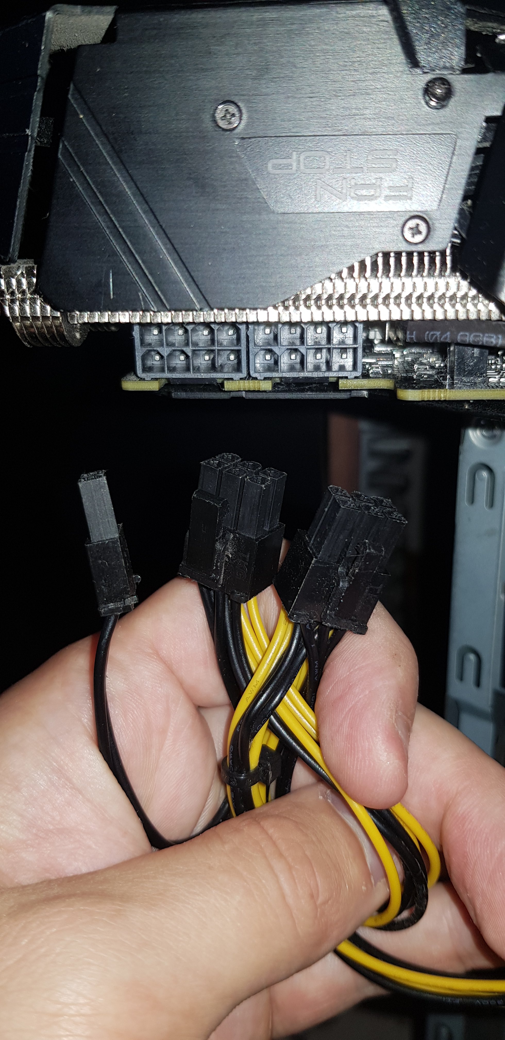

also die Grafikkarte hat 2 mal 8 Pin Stecker mein Netzteil hat aber einmal 6 PIN und 1 x 6 + 2 PIN. also habe ich bis auf 2 pin extra die strom anschlüsse voll, siehe foto...

Der Bildschirm die rote Lampe leuchtet die ganze Zeit rot wie im normalen Betrieb als wenn er Bild anzeigen würde das Bild ist etwas heller als schwarz aber es kommen keine weißen Buchstaben oder Schrift

Die Karte will schon 2* 8 (6+2) pin ….

und wenn du die ni anschließt wie ma sollte - brauchst dich ni wundern. die 2x8 sind schließlich ni aus spass

Die 600 Watt als Angabe auf dem NT sagt nichts aus. Deine Karte braucht die korrekten Stromanschlüsse sonst funktioniert sie nicht. Mit 1x6 Pin und 1x 6+2 Pin läuft sie halt nicht. Besorg dir ein Netzteil mit den richtigen Anschlüssen.
Reaktionen: CBL und hemd1337
Wenn die Karte 2 8-Pin Anschlüsse hat, dann müssen auch beide belegt sein.
einen einfach nicht anzuschließen bringt dir nichts.

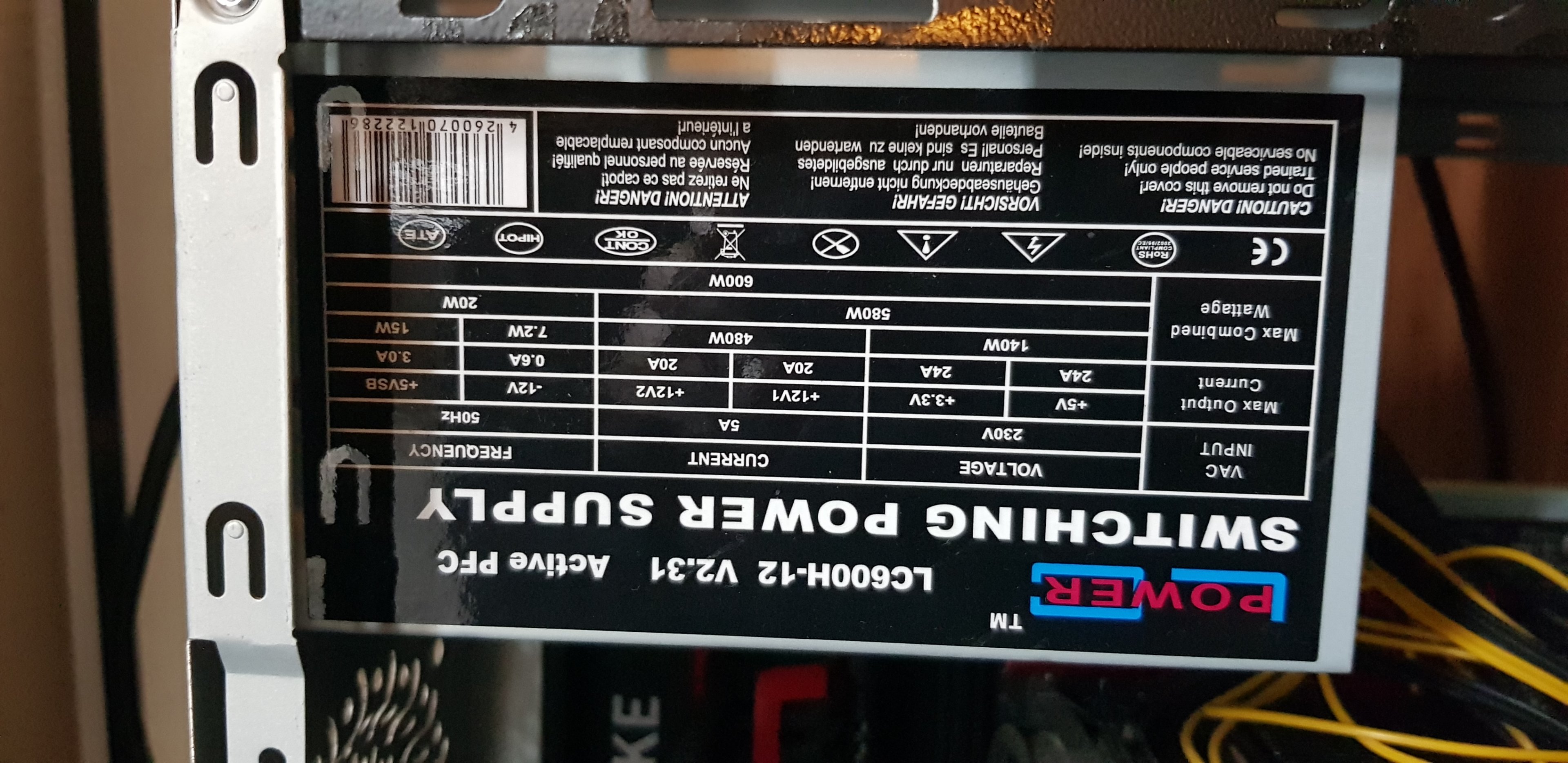

Welches Netzteil ist denn genau verbaut? Zur Not ein Bild des Aufklebers auf der Seite des Netzteils machen und hier posten.

am bild sieht man das es 1x6pin + 1x 6+2 pin sind aber beides auf einem anschluss ist.
wenn dann noch sehr altes oder billiges nezteil dann ham wir unsere antwort.
die bilder warn schneller: ok alt isses

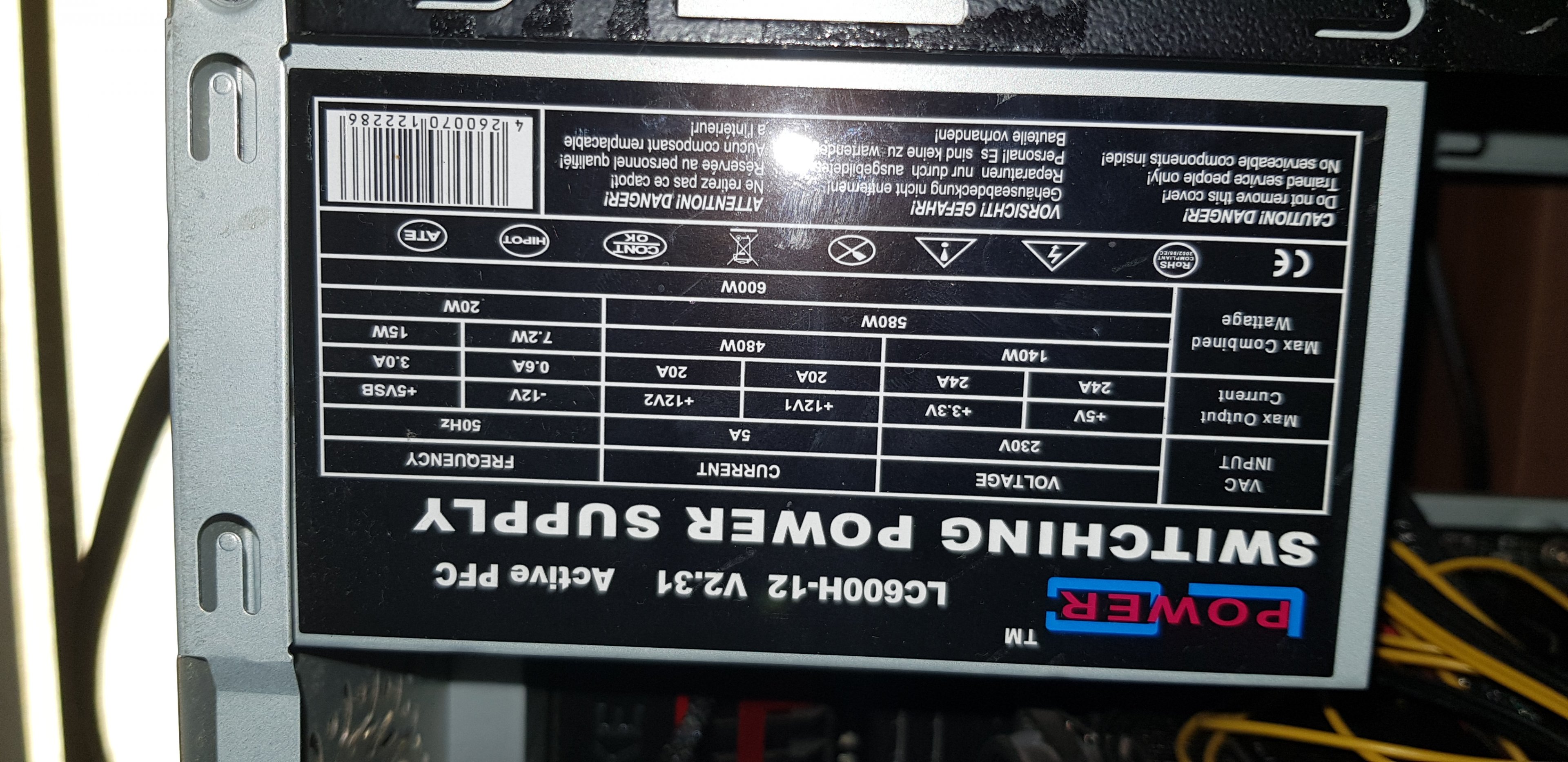

huer 2 bilder

Herzlichen Glückwunsch, das beste Beispiel für "Nur auf die Wattzahl schauen hilft nicht".

jessas ich hab geglaubt es is alt aber wenigstens ein bequiet wegen system power aber da hab ich mich geirrt
Reaktionen: maxik und hemd1337
China-Böller?!
