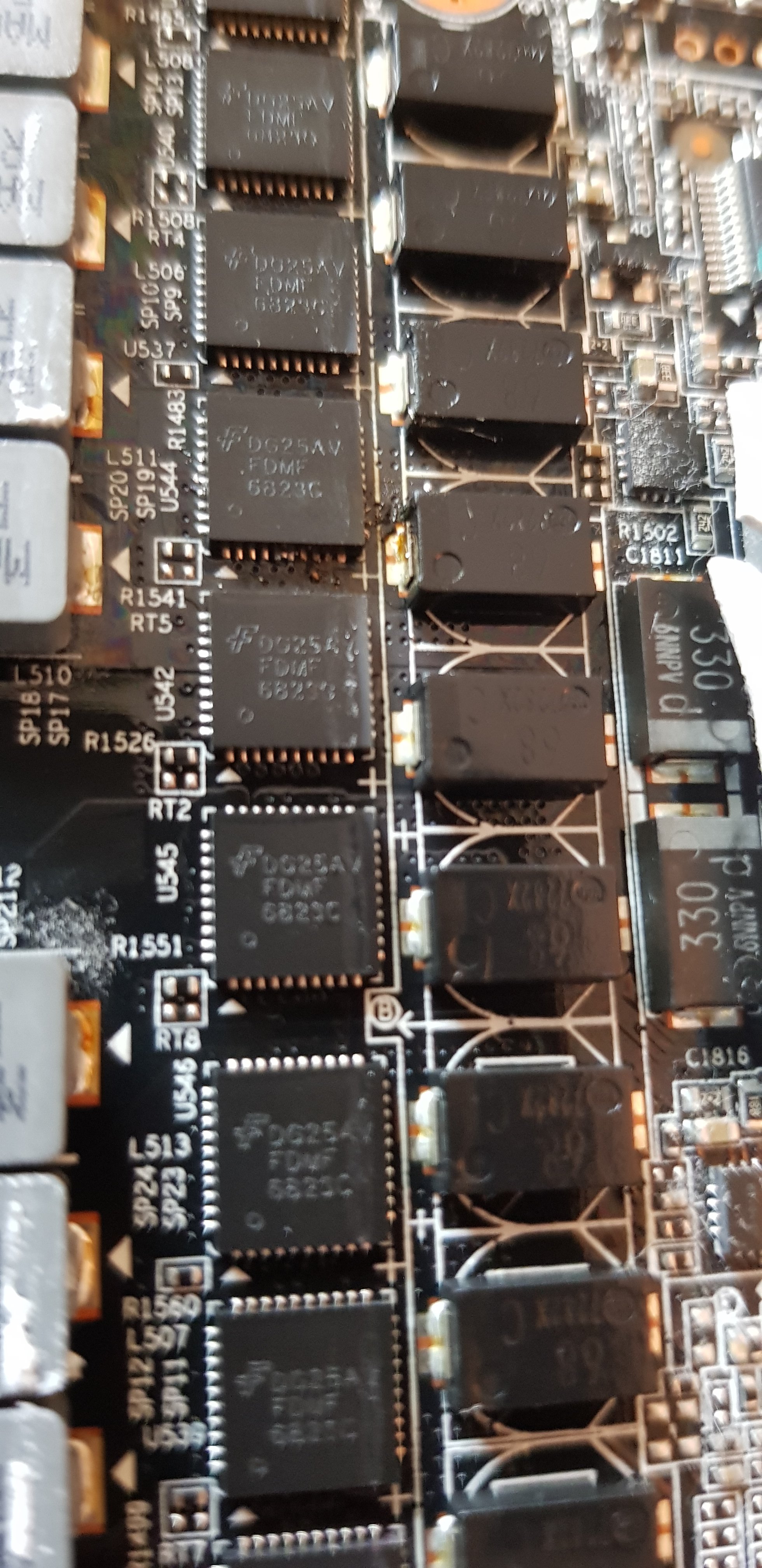

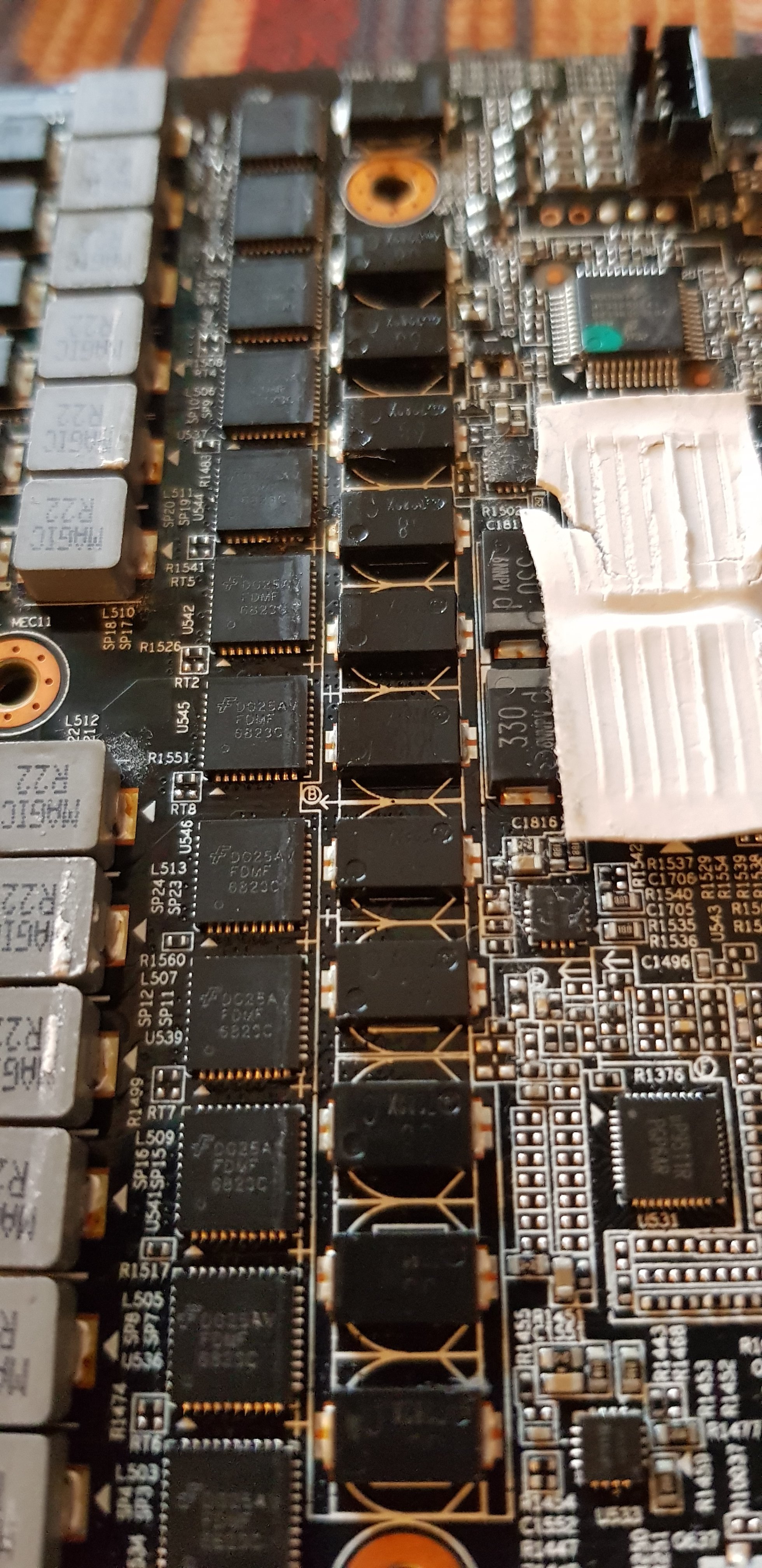

so. hab mir thermalake smart rgb 700w geholt, angeschlosden und dann ist da wie auf foto zu sehen eine stelle angeschmort...kam kurz rauch raus u ausgegangen...kann man diese stelle reoarieren, löten, instandsetzen lassen beim fachmann? ist jmd. fachmann auf dem gebiet?
lg
weiß jemand um was es sich hierbei handelt
lg

Da ist nix mehr mit reparieren.
Garantie dürftest du auch nicht mehr haben, da du den Kühlkörper abgebaut hast.
Warum fragt man nicht erstmal, bevor man rumbastelt?

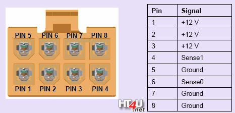

Es sind meistens mehrere Bauteile betroffen, als erstens bei falsch Bestückung( 6 pin in 8 Pin ) geht eine SMD Fuse kaputt.
Danach bei vollständiger Bestückung ein paar Widerstände und schlussendlich ein MOFSET/VRM.
Bauteile mit vielen einzelnen Beinen sind fast unmöglich manuell mit Hand zu löten, das können nur richtige Profis.
Keine Garantie mehr oder nur aus Langeweile aufgeschraubt?
