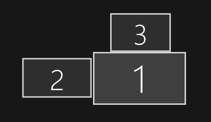

mein derzeitiges Monitor-Setup schaut wie folgt aus:
Monitor 1: 2560x1440 -DisplayPort- (144Hz) Hauptmonitor
Monitor 2: 1920x1080 (60Hz) -HDMI- Monitor zum Anzeigen von Media-Player etc.
Monitor 3: 1680x1050 (60Hz) -DVI- Monitor zum Anzeigen von Systeminformationen (Aida64 Sensor-Panel)

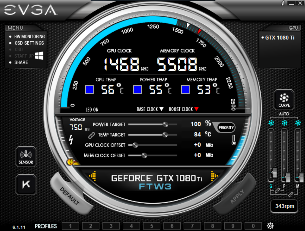

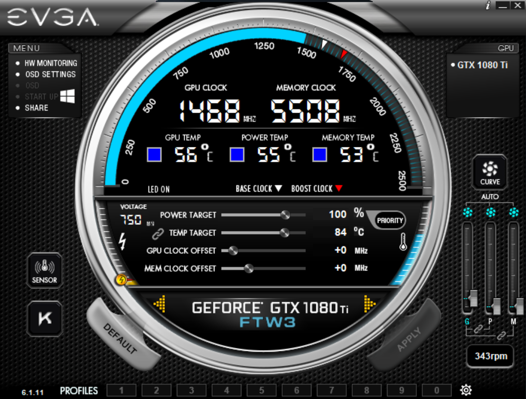

Nun habe ich ein Problem. Die Grafikkarte läuft mit einem Takt von ca. 1500Mhz wenn alle drei Monitore angeschlossen sind:

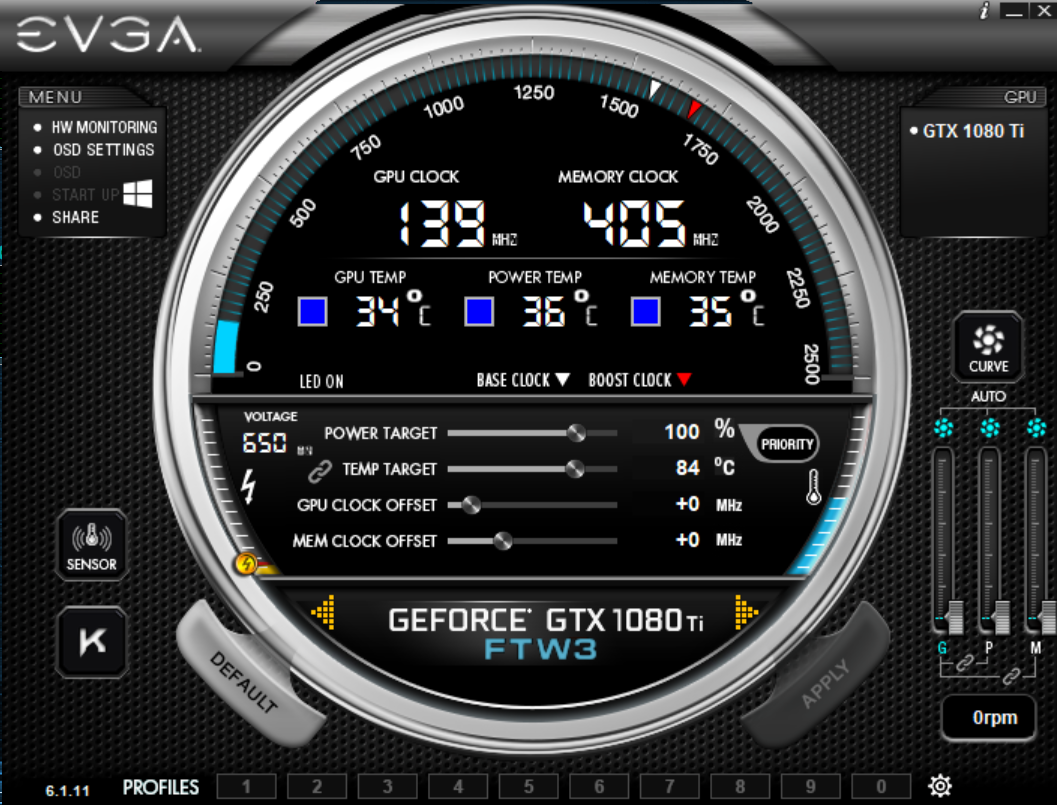

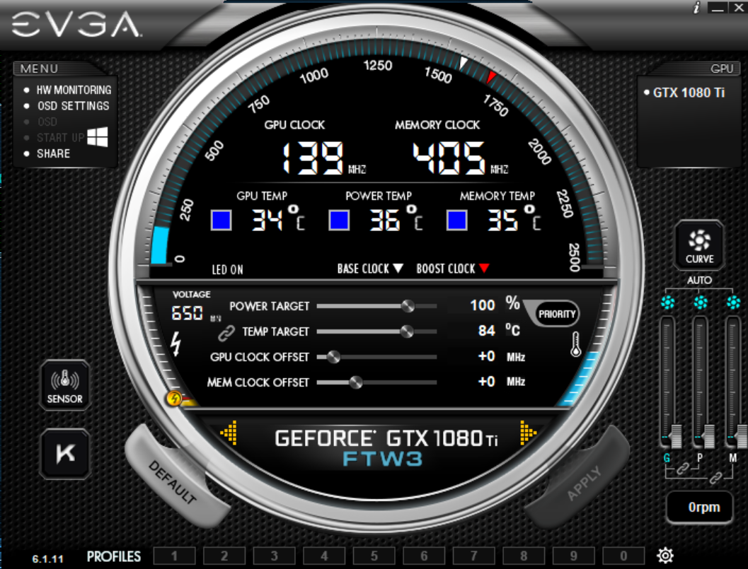

Schließe ich Monitor 2 und/oder 3 ab, erreicht meine Grafikkarte folgenden Takt:
