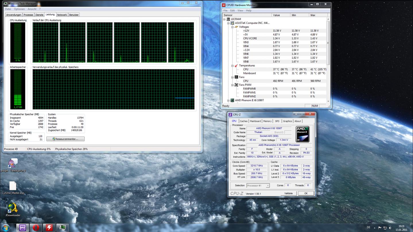

Der Reftakt sollte tatsächlich 200MHz sein, aber dein Multi is zu hoch. Habe im Leerlauf nen Multi von 4, also stimmt bei dir einiges nich, da muß ich Casi030 Recht geben. Außerdem hat die CPU so viel Power da brauchst absolut nich übertakten.

Bei zu hochem Multi ( bei mir ab 18,5 ) funktioniert C&Q nicht - da ist aber jedes MB anders und zB. bei mir mit neuem Bios auch behoben.

Im Anhang ein Foto, wie meine Daten aktuell aussehen ...
