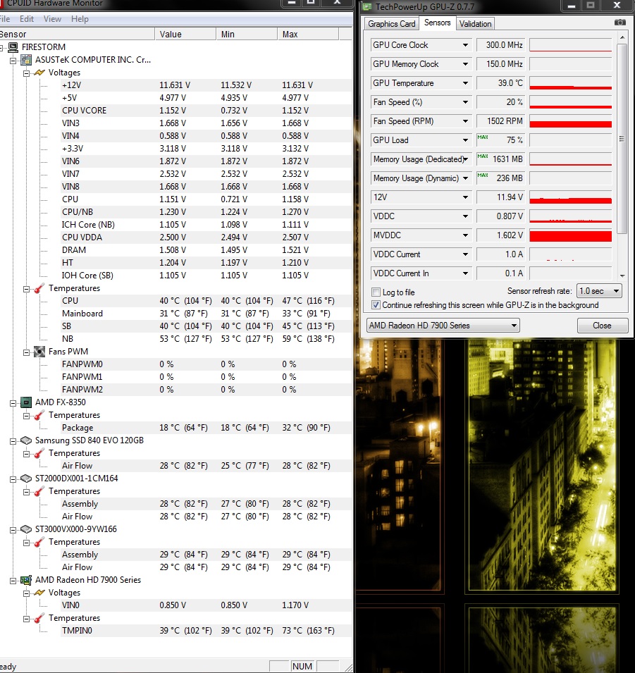

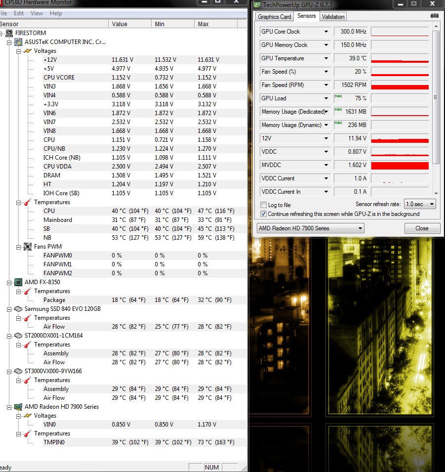

so hab jetzt 3 runden bf4 gespielt am stück
1 runde nur ab und zu diese 5 fps drops absolut im rahmen
2 runde drops öfterns
3 runde auf einmal rnter auf 30 fps 10 sekunden land ruckeln danach ständig 10 fps drops ...
wenn ich das so sehe langweilt sich die grafikkarte mehr als mit den 1090t da lief se zwischen 80-95% auslastung
temps hab ich mal im anhang spanungswandler waren dabei absolut kühl habs nachgefühlt
p.s nein es handelt sich um das board aus der sig den 8350 würde ich nicht auf das m5a97 schnallen das is mit den 6300 schon bedient
also unter prime bleibt der takt ingame soweit ich das beobachtet habe auch es soll ja vorrangig mit 4 ghz laufen oc will ich ja eig garnicht nur sollte das teil mal zumin so schnell sein wie der 1090t

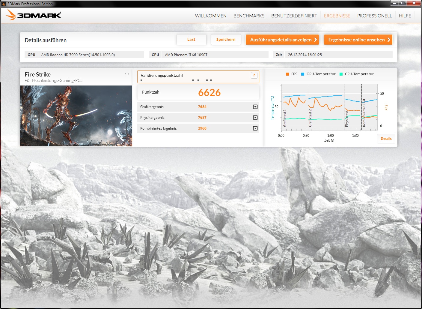

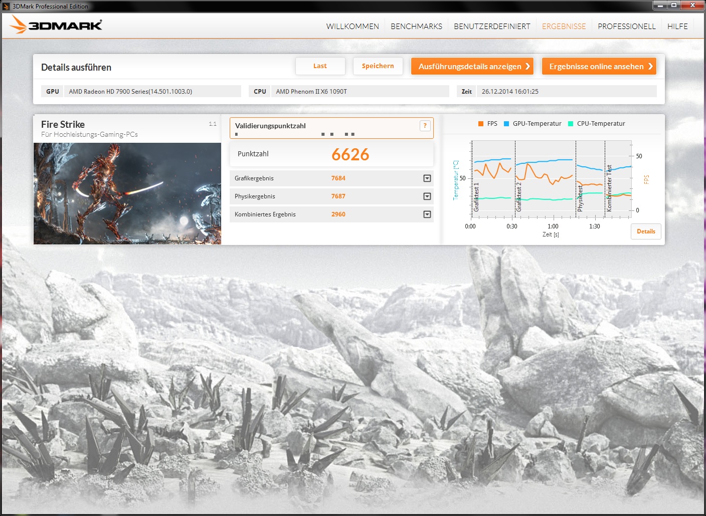

hab jetzt von nen clan kollegen nen 1090t bekommen ( er hat sich eine n8320 gekauft )
bf4 läuft wieder flüssig
Frames, Time (ms), Min, Max, Avg
6759, 60000, 89, 126, 112.650
5043, 60000, 59, 110, 84.050
5876, 60000, 69, 124, 97.933
das sind jetzt die werte aus op spind
mit den fx hatte ich da einbrüche bis 35 fps
werde den fx versuchen zu verkaufen da ich kein geld für neuen ram habe und der strom verbrauch im vergleich zum oc 1090t echt nicht feierlich ist
so benchmark sieht auch für den 1090t besser aus
6520 warens beim fx ( 4 ghz 2.6 nb 2.6 ht )
1090t läuft jetzt mit 3.6 cpu 3 nb 2.6 ht
der fx ist mit 2.8 nb nichtmal mehr gestartet
hi, klingt erstmal gut für dich, hab mir mal deine werte angeschaut, die phys x werte sind bei mir doch um über 1k besser mit 4,2 moderate Einstellung.
ich befürchte das deine Einstellungen für den fx nicht gut waren, aber da du den 1090 behalten wirst ist das erstmal nebensächlich, viel spass beim zocken wieder
