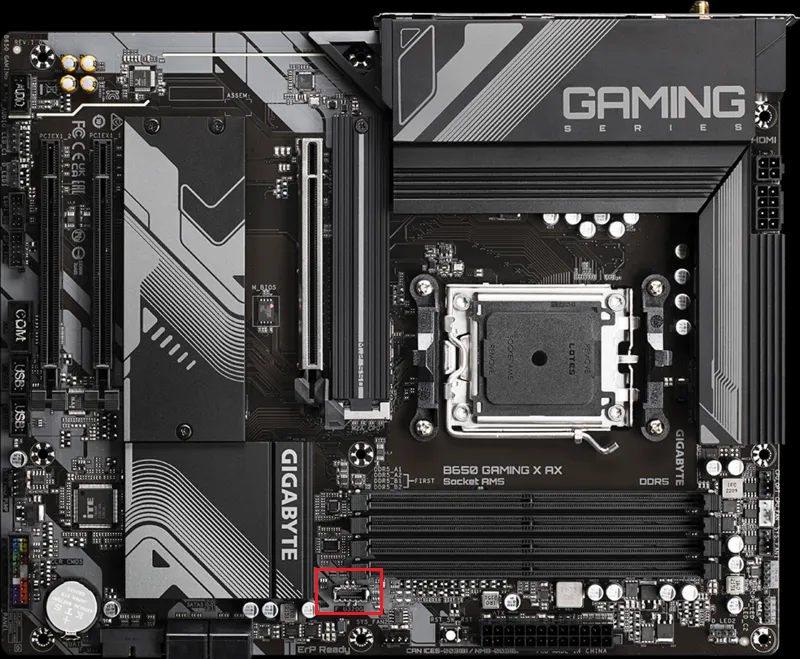

Ich habe ein Gigabyte B650Gaming X AX
Mit folgenden Steckplätzen:
PCIe x16 3x (davon: 1x PCIe x16, 2x PCIe x1)
Verbaut ist eine:
1x AMD 9700XT
1x Creative Soundblaster Z
Würde eine Netzwerkarte noch passen und die vollen 10 G ausnutzen?
Danke!
Edit: Ok mit dem Platz wird es schon eng wegen der Stütze von der Grafikkarte.. :o

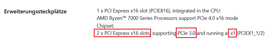

Hast also nur PCIe 3.0 x1, das reicht nur für 5GbE Karten

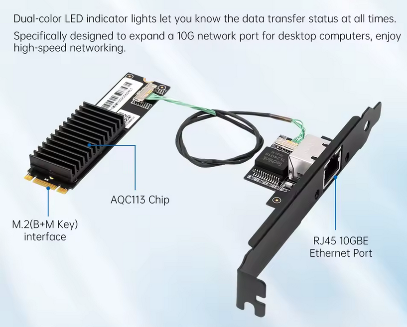

Du müsstest dann eine Netzwerkkarte mit M.2 Steckplatz nutzen wenn du noch welche frei hast

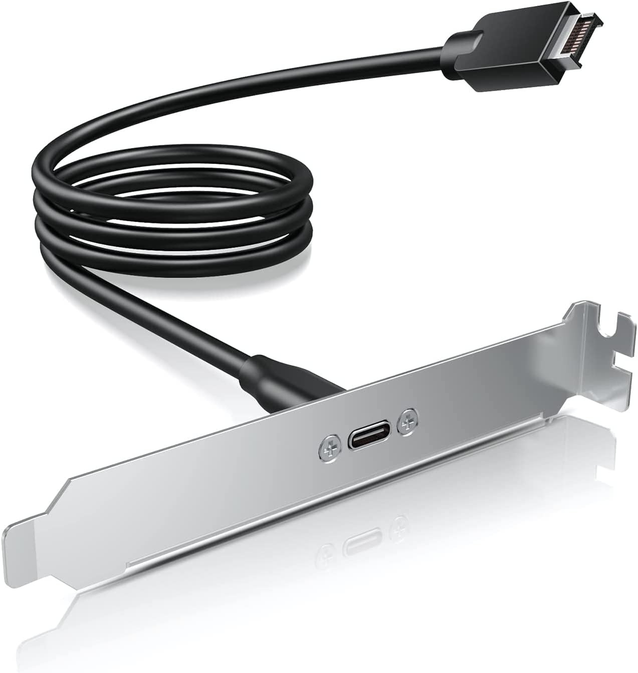

Oder einen USB 3.2 Gen2x2 Adapter für deinen USB C Header auf dem Board (wenn du kein Front USB C nutzt)
Um dann einen 2x2 Netzwerkdongle mit RTL8159 nutzen zu können

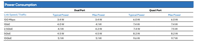

@gaym0r & @Matthias80 Hier mal eine aktuell Intel E610 Dual/Quad Karte: https://cdrdv2.intel.com/v1/dl/getContent/848713
mit 2x 10 GbE 5 Watt zusammen. Also <2,5 pro Port. Ja, nicht ganz so sparsam wie LWL, aber die Entwicklung geht klar weiter in Richtung sparsam. Gerade der Unterschied zwischne 1 Gbps und 10 Gbps ist Leistungstechnisch minimal mit 550 Milliwatt pro Port.
